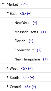

Por ejemplo, en la imagen siguiente se muestran las relaciones entre los miembros de la dimensión Market en la base de datos Sample.Basic. Los valores de Nueva York, Massachusetts, Florida, Connecticut y New Hampshire se agregan para calcular el valor de East. Los valores de East, West, South y Central se agregan para calcular el valor total de Market.
Figura 16-1 Relación entre los miembros de la dimensión de mercado
La jerarquía de la dimensión Mercado ilustra cómo las ciudades del este de EE.UU. se acumulan en la región Este, y todas las regiones (Este, Oeste, Sur y Central) se acumulan en Mercado.
El motivo por el que se agregan los miembros secundarios del mercado para obtener los valores principales es que sus operadores de consolidación de miembros están definidos en (+).
