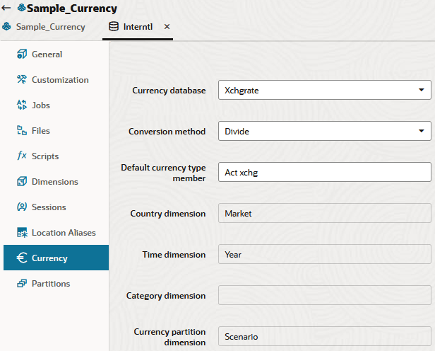

  3. Vincule los cubos principal y de moneda, si aún no están enlazados. La siguiente imagen en el contexto del cubo Interntl muestra que Sample_Currency.Interntl ya tiene un cubo de moneda enlazado denominado Xchgrate:
    Imagen del contexto del cubo Interntl, que muestra que está enlazado al cubo de moneda Xchgrate.
