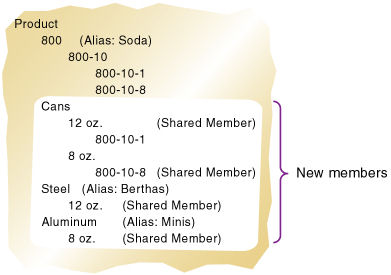

El objetivo de este ejemplo de creación de dimensión es construir una jerarquía que permita el análisis no solo por tipo de paquete (Latas), sino también por material de embalaje (comparando las ventas de latas de aluminio y latas de acero). La jerarquía prevista se ilustra a continuación:
Figura 14-20 Esquema de ejemplo: múltiples Roll-Ups en diferentes niveles
En esta imagen se muestran los nuevos miembros compartidos en diferentes niveles de la dimensión Product.

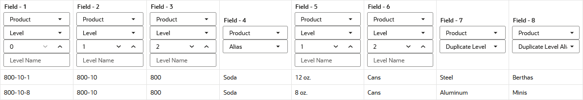

La siguiente regla de creación de dimensión, que utiliza el método de creación de referencias de nivel, creará la jerarquía en el ejemplo.
Figura 14-21 Regla de ejemplo: varias acumulaciones mediante referencias de nivel
Regla de creación de dimensión para crear varias acumulaciones mediante el método de creación de referencias de nivel.
