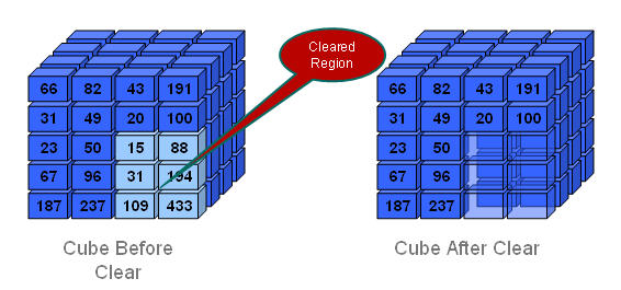

    Las celdas de entrada en la región especificada se eliminan físicamente del cubo de almacenamiento agregado, como se muestra a continuación.
    Figura 37-2 Borrado Físico de una Región de Datos
    Esta imagen ilustra cómo se eliminan físicamente las celdas de entrada al borrar datos mediante el método físico.
    Si hay varios segmentos de datos en el cubo, la operación de región de borrado físico fusiona automáticamente todos los segmentos de datos en el segmento de datos principal. Después de borrar los datos de la región especificada, Essbase materializa todas las vistas agregadas que estaban presentes en el segmento de datos principal antes de que se llevara a cabo la operación de borrado de región.
    El proceso para el borrado de datos físico se completa en un período de tiempo proporcional al tamaño de los datos de entrada, y no el tamaño de los datos de que se están borrando. Por lo tanto, puede utilizar este método sólo al eliminar grandes segmentos de datos.

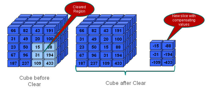

    Las células de entrada de la región especificada se escriben en un nuevo segmento de datos con valores de compensación negativos que dan lugar a un valor de cero para las celdas, como resultado un valor de cero para las celdas.
    Figura 37-3 Borrado Lógico de una Región de Datos
    En esta imagen se muestra cómo se crea un nuevo segmento de datos con valores de compensación al borrar datos mediante el método lógico.
    La operación de región de borrado lógica fusiona automáticamente solo el segmento de datos con valores cero en el segmento de datos principal; no se fusionan otros segmentos de datos del cubo. Después de borrar los datos de la región especificada, Essbase materializa las vistas agregadas solo en el nuevo segmento de datos.
    El proceso para el borrado lógico de datos se completa en un periodo de tiempo proporcional al tamaño de los datos que se están borrando. Dado que se crean celdas de compensación, esta opción incrementa el tamaño del cubo.

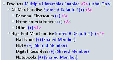

  • Solo para los borrados físicos, los miembros de la región pueden ser miembros de nivel superior en jerarquías alternativas.
    Por ejemplo, puede especificar la mercancía de gama alta, que es lo mismo que especificar Flat Panel, HDTV, Digital Recorders y Notebooks (los secundarios compartidos de nivel 0 de la mercancía de gama alta):
    Esta imagen muestra un esquema, como se describe en el texto que precede a la imagen.
    Las dos sentencias MaxL siguientes producen los mismos resultados:
    alter database appname.dbname clear data in region '{High End Merchandise}';
    alter database appname.dbname clear data in region '{[Flat Panel],[HDTV],[Digital Recorders],[Notebooks]}';
