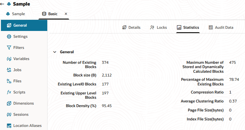

Vea información sobre un cubo, incluido el número real y potencial de bloques de datos y el tamaño del bloque de datos, mediante la interfaz web de Essbase o MaxL.
Las estadísticas de almacenamiento de un cubo están disponibles en Storage > Statistics. La imagen muestra algunas de estas estadísticas para el cubo Sample Basic, que incluyen: Número de bloques existentes 374, Tamaño de bloque (B) 2,112, Bloques de nivel 0 existentes 177 y más.
La sentencia equivalente para ver estadísticas de bloques mediante MaxL es:
query database appname.dbname get dbstats data_block;
