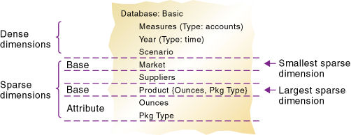

Optimización del rendimiento del cálculo
Para optimizar el rendimiento del cálculo, ordene las dimensiones dispersas en el esquema por su número de miembros, empezando por la dimensión que contiene menos.
El esquema que se ilustra a continuación está diseñado para un rendimiento de cálculo óptimo:
  • La dimensión estándar más pequeña que es dispersa, Market, es la primera de las dimensiones dispersas en el esquema.
  • La dimensión estándar más grande que es dispersa, Product, está inmediatamente por encima de la primera dimensión de atributo. Si el esquema no contenía dimensiones de atributo, la dimensión Product estaría al final del esquema.
Figura 1-6 Diseño de un Esquema para Tiempos de Cálculo Optimizados
En esta imagen se muestra un esquema diseñado para un rendimiento de cálculo óptimo, como se describe en el texto que precede a la imagen.
