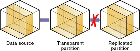

Como ninguna de las áreas que utiliza como destino de partición replicada puede provenir de un origen de partición transparente, no puede crear una partición replicada sobre una partición transparente, como se muestra en la ilustración:
Figura 9-4 Partición replicada no válida
En esta imagen se muestra cómo un destino de partición replicada no puede contener datos de un origen de partición transparente.
