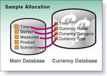

En una aplicación de conversión de moneda de Essbase, la base de datos principal (cubo) se divide en al menos dos segmentos. Una porción maneja la entrada de los datos locales y otra porción contiene una copia de los datos de entrada convertidos a una moneda común.
Essbase contiene los tipos de cambio necesarios para el cambio de moneda en un cubo de moneda independiente. El esquema del cubo de moneda, generado automáticamente por Essbase desde el cubo principal después de asignar las etiquetas necesarias, normalmente asigna un ratio de conversión determinado a una sección del cubo principal. Una vez generado el cubo de moneda, se puede editar como cualquier otro cubo de Essbase.
La dimensión de mercado del cubo principal se asigna al nombre de moneda en el cubo de moneda. La dimensión de medidas del cubo principal se asigna a la categoría de moneda en el cubo de moneda. La dimensión de escenario del cubo principal se asigna al tipo de moneda en el cubo de moneda.
