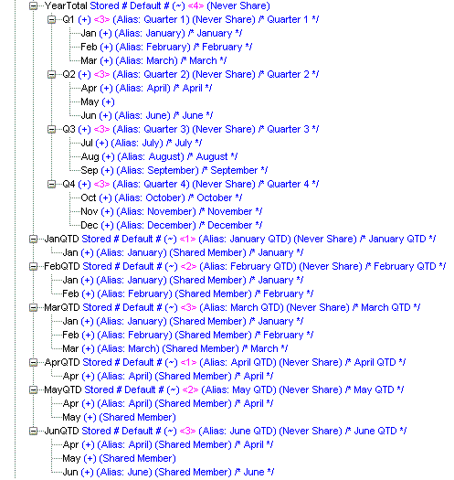

    Por ejemplo, considere la siguiente dimensión Year. Las jerarquías alternativas no son válidas porque el número de acciones para abril (3) es mayor que el número de acciones para marzo (1).
    Esquema que muestra una dimensión Year con una jerarquía alternativa que contiene miembros compartidos.
