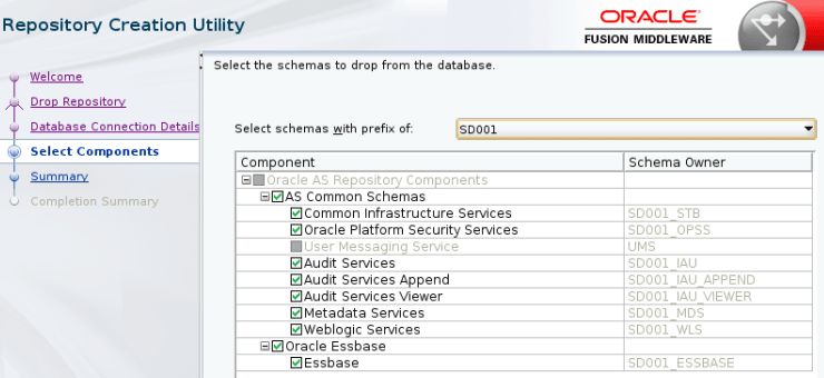

  6. En la página Select Components, tenga mucho cuidado al seleccionar el prefijo de esquema correcto para los esquemas que desea suprimir.
    Repository Creation Utility, página Select Components. Los esquemas de RCU de Essbase con el prefijo SD001 están seleccionados para borrarse.
    Haga clic en Siguiente y en Aceptar para confirmar.
