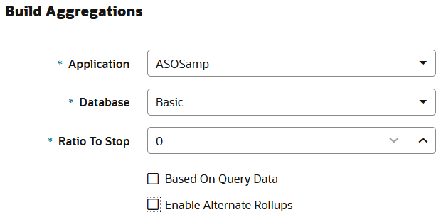

Imagen del cuadro de diálogo para crear agregaciones en Trabajos
Para crear agregaciones:
  1. En la página de inicio, haga clic en Trabajos.
  2. En el menú Nuevo trabajo, seleccione Crear agregaciones.
  3. En Aplicación, seleccione una aplicación.
  4. En Base de datos, seleccione un cubo.
  5. Opcionalmente, puede introducir un valor distinto de cero para Relación de tamaño máxima.
    Si se deja Relación de tamaño máxima en cero (el valor por defecto), significa que no hay ninguna relación de tamaño máxima definida.
    Considere esta opción si no hay ningún tipo de consulta común conocido ejecutado por los usuarios del cubo y desea mejorar el rendimiento limitando el crecimiento del cubo. Essbase agrega las vistas seleccionadas con la excepción de que el crecimiento máximo del cubo agregado no debe superar el ratio proporcionado. Por ejemplo, si el tamaño de un cubo es de 1 GB, la especificación de un tamaño total de 1,2 significa que el tamaño de los datos resultantes no puede superar el 20% de 1 GB, para un tamaño total de 1,2 GB.
  6. Active o desactive la casilla de En función de datos de consulta.
    Si activa la casilla de En función de datos de consulta, Essbase agrega una selección de vistas que se define según un análisis de los patrones de consulta del usuario. Este es un buen enfoque si los usuarios del cubo ejecutan normalmente tipos de consulta similares.
    Esta casilla de control no tiene ningún efecto a menos que haya activado primero el seguimiento de consultas. Para obtener información general sobre el seguimiento de consultas, consulte Selección de vistas según el uso.
    Una vez que ha activado el seguimiento de consultas, debe esperar un tiempo suficiente para recopilar patrones de recuperación de datos del usuario antes de ejecutar este trabajo. Un buen enfoque consiste en preparar un juego de sus consultas de larga duración más importantes, activar el seguimiento de consultas, ejecutar el juego de consultas preparado y, a continuación, ejecutar este trabajo para crear una vista de agregado basada en el seguimiento de consultas.
    Mientras el seguimiento de consultas está activado, se registra el costo de la recuperación de celdas para cada combinación de niveles. Este registro continúa hasta la clausura de la aplicación o hasta la desactivación del seguimiento de consulta (utilizando la sentencia MaxL alter database <dbs-name> disable query_tracking).
  7. Seleccione si se deben activar las acumulaciones alternativas.
    Considere la activación de esta casilla si el cubo implementa jerarquías alternativas para miembros o atributos compartidos y desea incluirlas en la agregación.
  8. Haga clic en Ejecutar.
