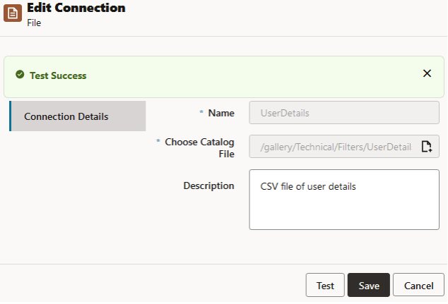

  4. Haga clic en Crear conexión y, para el tipo de conexión, seleccione Archivo.
  5. Introduzca un nombre para la conexión, por ejemplo, UserDetails.
  6. Vaya hasta la ubicación del catálogo del archivo de datos de origen.
  7. Introduzca una descripción opcional, por ejemplo, CSV file of user details.
  8. Haga clic en Probar para validar la conexión y, si se realiza correctamente, haga clic en Guardar.
    Cuadro de diálogo Crear conexión para crear una conexión a un archivo en el catálogo del servidor de Essbase. Nombre: UserDetails, ruta al archivo del catálogo: /gallery/Technical/Filters/UserDetails.csv, Descripción: CSV file of user details
