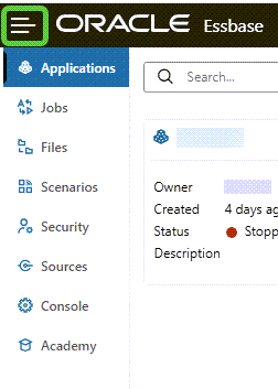

  • Navegue entre aplicaciones mediante el menú global, que abre las páginas admitidas en separadores independientes del explorador.

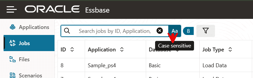

  • Utilice la búsqueda y el filtrado mejorados en la página Trabajos, incluida la búsqueda sensible a mayúsculas/minúsculas o no sensible a mayúsculas/minúsculas y las opciones de filtro avanzado.

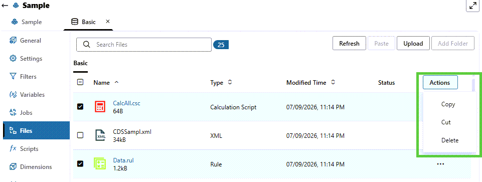

  • Para gestionar varios archivos, selecciónelos mediante las casillas de control de la página Archivos y, a continuación, utilice el menú Acciones para Cortar, Copiar o Suprimir los archivos seleccionados.

En la interfaz web de Essbase, puede utilizar el menú global para acceder rápidamente a las páginas más utilizadas.
  1. En la página de inicio, seleccione el menú global.
    Menú global
  2. Seleccione una de las páginas disponibles.
  3. La página seleccionada se abre en un nuevo separador del explorador.

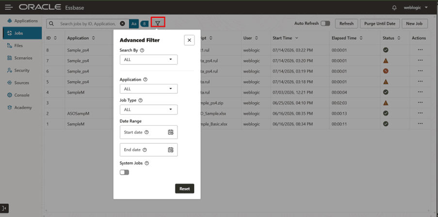

Puede acotar los resultados de búsqueda mediante la opción de filtro avanzado.
Para filtrar los resultados del trabajo:
  1. Seleccione el filtro avanzado.
    Imagen de la opción de filtro avanzado
  2. Especifique uno o más criterios de filtro, como Buscar por, Tipo de trabajo o Rango de fechas.
  3. La lista de trabajos se actualiza automáticamente para mostrar los resultados coincidentes.
  4. Haga clic en Restablecer para borrar los criterios de filtro seleccionados.

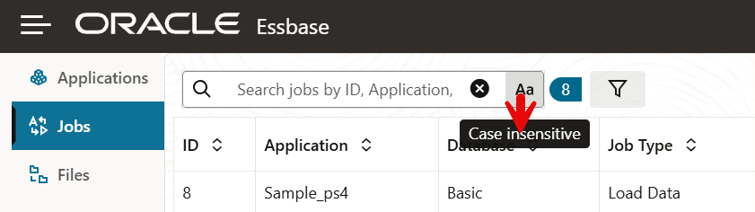

Por defecto, las búsquedas no diferencian entre mayúsculas/minúsculas. Seleccione la opción Sensible a mayúsculas/minúsculas para realizar una búsqueda sensible a mayúsculas/minúsculas.
Imagen de la no distinción entre mayúsculas y minúsculas

Gestionar varios archivos
Puede seleccionar varios archivos en la página Archivos y realizar acciones en los archivos seleccionados.
Para gestionar varios archivos:
  1. Abra la aplicación.
  2. Abra la página Archivos.
  3. Seleccione uno o más archivos mediante las casillas de control.
  4. Haga clic en Acciones.
    Menú Acción
  5. Seleccione Copiar, Cortar o Suprimir.
La acción seleccionada se aplica a todos los archivos seleccionados.
