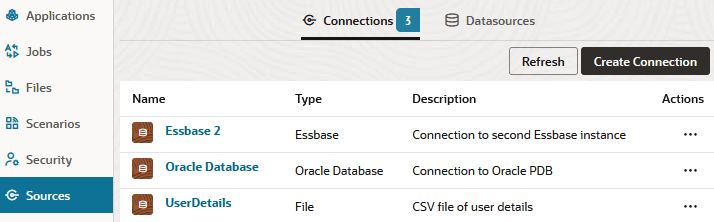

Una conexión almacena información sobre un servidor externo y las credenciales de conexión necesarias para acceder a él. Mediante la definición de una conexión que pueda utilizarse en varios procesos y artefactos, simplificará muchos aspectos de sus análisis. Por ejemplo, si es necesario cambiar la contraseña de un sistema, tan solo tendrá que actualizar una conexión.
Interfaz Orígenes > Conexiones global. Se han creado las siguientes conexiones: 1) Nombre: Essbase2, Tipo: Essbase, Descripción: Connection to second Essbase instance. 2) Nombre: Oracle Database, Tipo: Oracle Database, Descripción: Connection to Oracle PDB. 3) Nombre: UserDetails, Tipo: File, Descripción: CSV file of user details

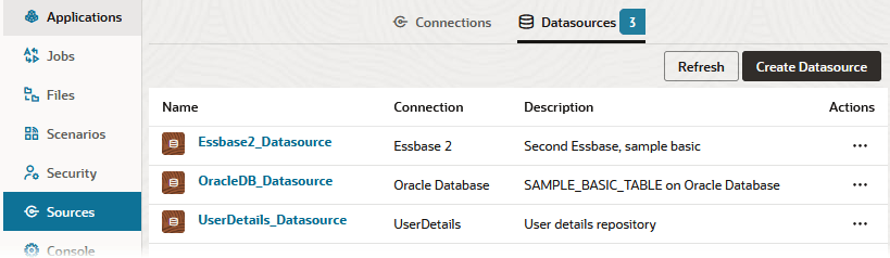

Un origen de datos es otro objeto que puede definir una vez y reutilizar después, a fin de facilitar la gestión del flujo de datos dentro y fuera de sus cubos. Puede definir un origen de datos para representar cualquier origen de datos externo, ya sea un sistema relacional, una tabla, un archivo u otro cubo.
Interfaz Orígenes > Orígenes de datos en la interfaz web de Essbase. Se han creado los siguientes orígenes de datos globales: 1) Nombre: Essbase2_Datasource, Conexiónn: Essbase 2; 2) Nombre: OracleDB_Datasource, Conexión: Oracle Database; 3) Nombre: UserDetails_Datasource, Conexión: UserDetails.
Puede definir una conexión y utilizarla posteriormente para acceder a diversos orígenes de datos. Por ejemplo, piense en un servidor externo de Oracle Database con distintas tablas de productos, distribuidores y territorios de ventas. Solo necesita una conexión para acceder a Oracle Database; sin embargo, tal vez desee crear orígenes de datos únicos para acceder a cada una de las tablas.
Uno de los casos en los que se definirían varios orígenes de datos por conexión podría ser el siguiente: si utiliza reglas de carga independientes para crear cada una de las dimensiones de un cubo, cada archivo de reglas puede configurarse para acceder a la tabla correspondiente de Oracle Database. Por ejemplo, supongamos que su cubo tiene una dimensión Mercado y usted crea dimensiones utilizando la regla de carga Dim_Market de forma asidua para rellenar la dimensión Mercado de una tabla SALES_TERRITORIES. De forma similar, utiliza una regla de carga Dim_Product para completar la dimensión de producto de la tabla PRODUCT. Ambas reglas de carga utilizan la misma conexión; sin embargo, al basarse en tablas diferentes, deberá definir dos orígenes de datos distintos.
