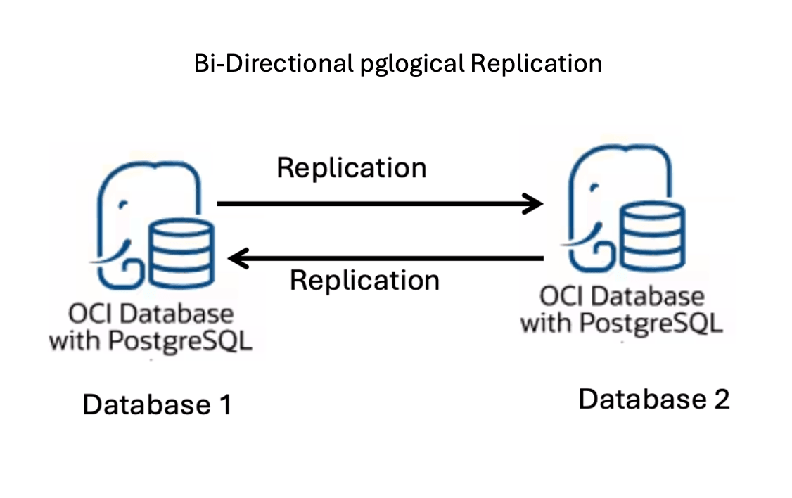

Replicación bidireccional
La replicación bidireccional (BDR) con lógica significa que dos o más sistemas de base de datos PostgreSQL de OCI publican y se suscriben a los cambios de cada uno. En otras palabras, cada sistema de base de datos PostgreSQL de OCI puede leer y escribir, y todos los cambios se replican en ambas direcciones. En consecuencia, cualquier modificación realizada en cualquiera de los sistemas de base de datos PostgreSQL de OCI se duplicará e implementará en ambos.
Por lo general, se recomienda la replicación bidireccional cuando se necesita una arquitectura de base de datos regional o global que ofrezca acceso de lectura y escritura de baja latencia para los usuarios de varias ubicaciones. Al coubicar instancias de lectura/escritura cerca de los usuarios de cada región, los cambios se pueden realizar localmente y luego replicarse en otras regiones, lo que garantiza que los datos se sincronicen en todos los nodos.
En la práctica, la mayoría de los casos de uso solo requieren que se pueda escribir en un pequeño subjuego de tablas desde varias regiones, mientras que la mayoría de la base de datos puede permanecer como de solo lectura o gestionarse de forma centralizada mediante la replicación unidireccional.
Sin embargo, la replicación bidireccional introduce complejidad. Mantener la consistencia de los datos y gestionar la topología de replicación puede resultar difícil a medida que el sistema crece.
Si los principales objetivos de tu aplicación son la escalabilidad de lectura y la resiliencia a las interrupciones regionales, un enfoque más sencillo y robusto consiste en desplegar una instancia de OCI de alta disponibilidad para PostgreSQL con varias réplicas de lectura, ya sea en la misma región o entre regiones.
Cómo funciona el pglogical bidireccional
En pglogical, puede configurar varias suscripciones y publicaciones de la siguiente manera:
Sistema de base de datos 1 publica cambios → Sistema de base de datos 2 suscribe
El sistema de base de datos 2 publica cambios → El sistema de base de datos 1 se suscribe
Cada nodo:
Envía sus cambios al otro
Aplica cambios del otro
Maneja posibles conflictos mediante la configuración de resolución de conflictos de pglogical
