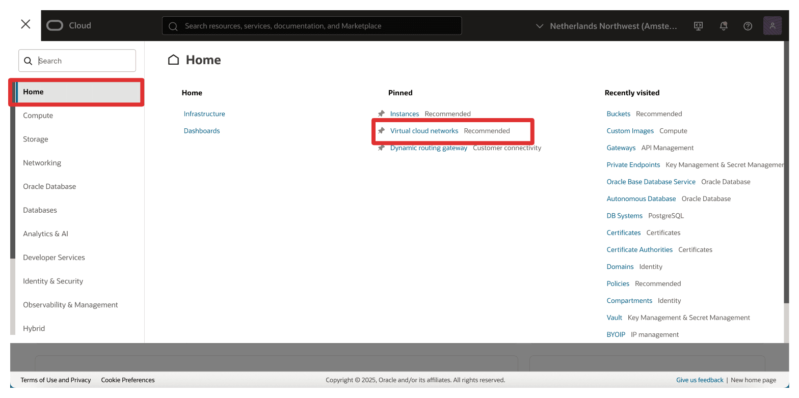

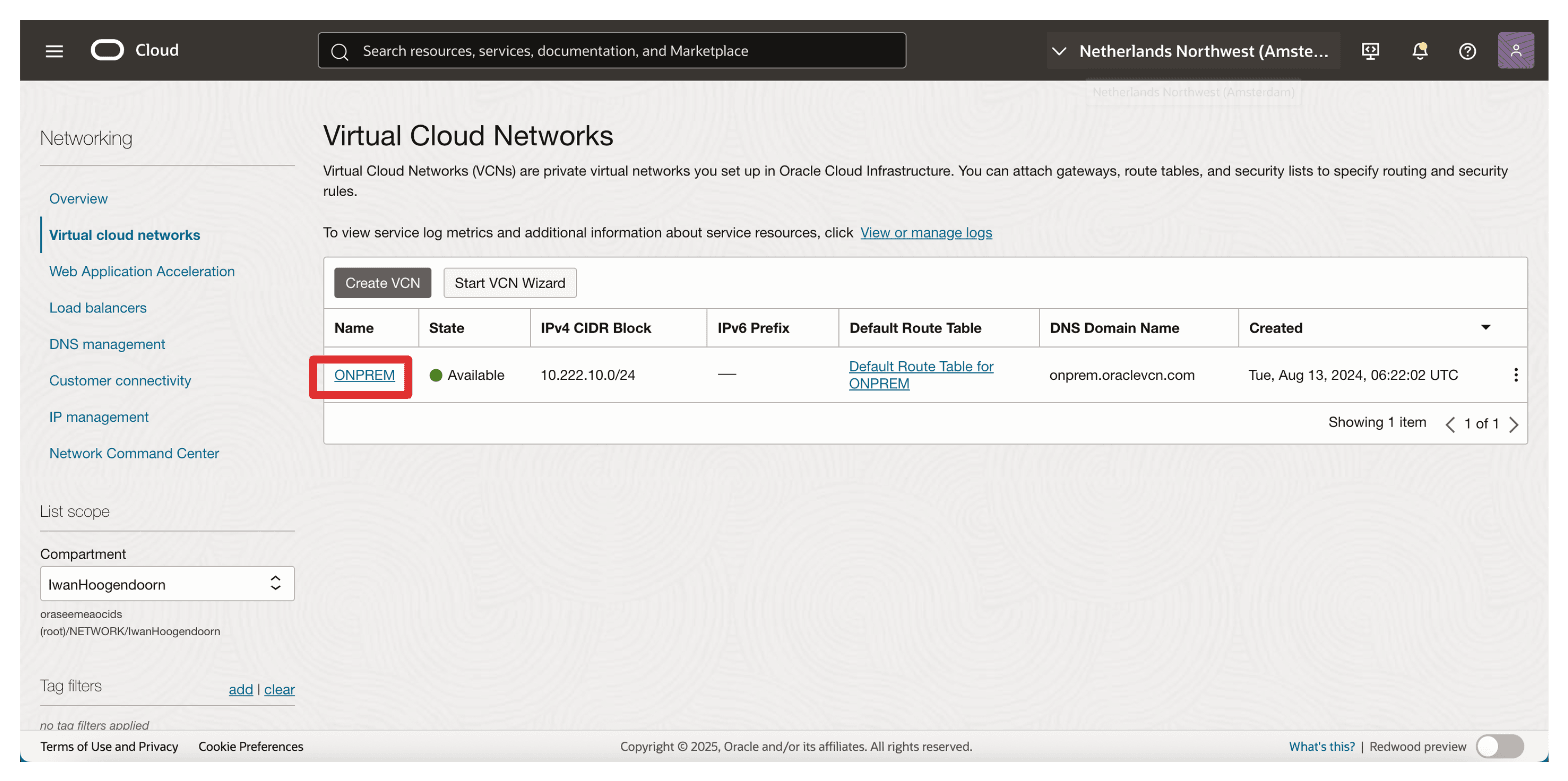

Tarea 1: Revisión de la infraestructura de redes virtuales en la nube (VCN) de OCI

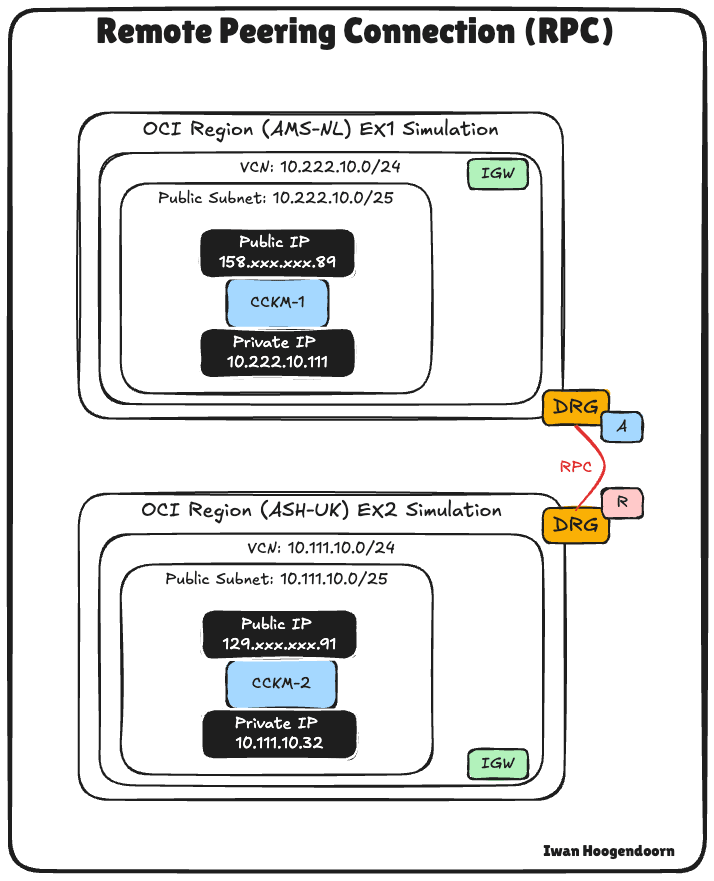

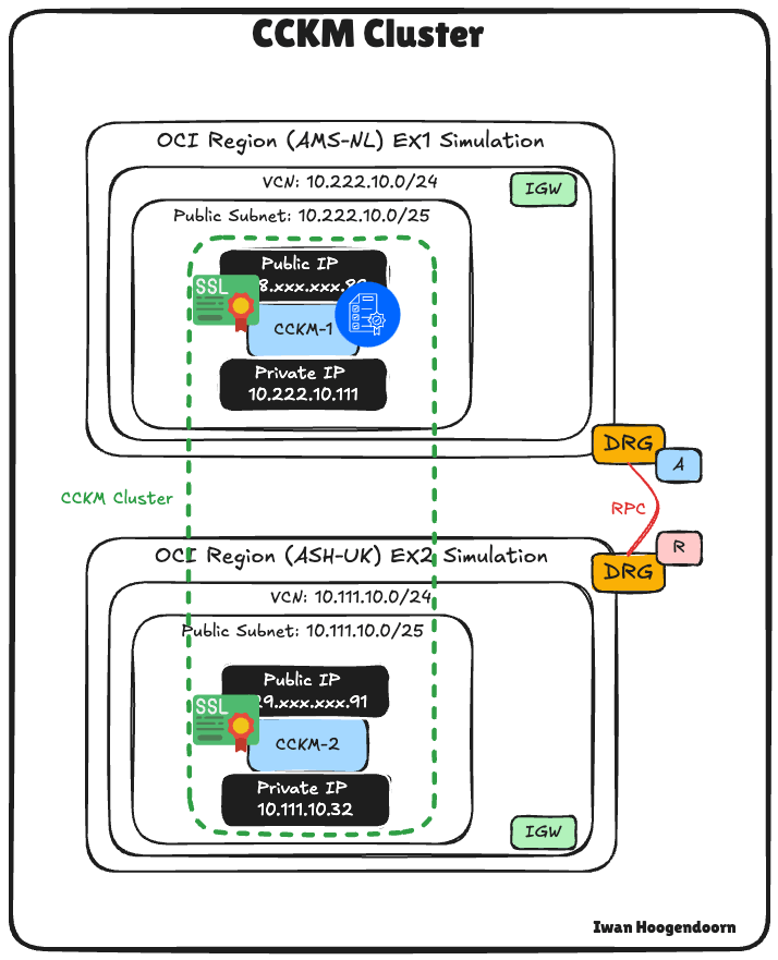

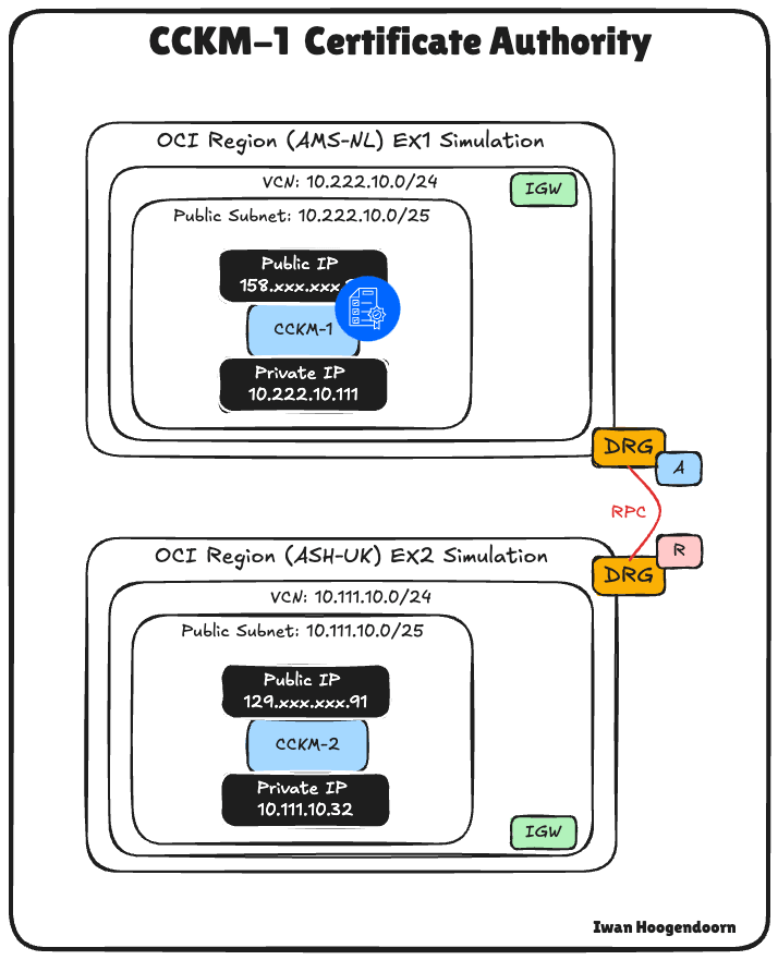

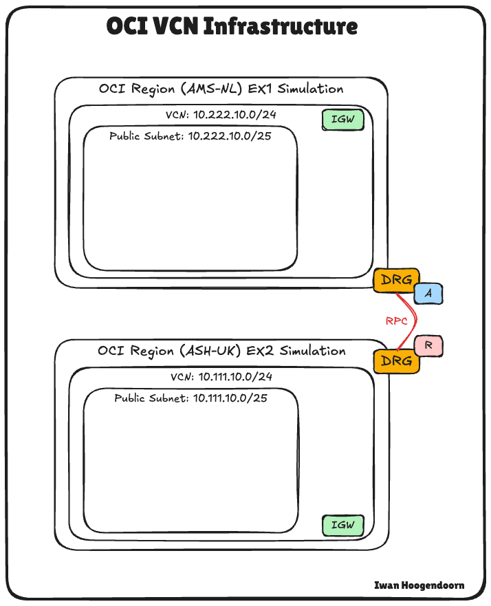

Antes de desplegar los dispositivos CCKM de Thales, es esencial comprender la arquitectura de red de OCI subyacente que los soportará.
En esta configuración, se utilizan dos VCN independientes:
- Una VCN se encuentra en la región OCI de Ámsterdam (AMS).
- La segunda VCN está en la región de OCI Ashburn (ASH).
Estas dos regiones están conectadas a través de una RPC, lo que permite una comunicación segura y de baja latencia entre los dispositivos CCKM en todas las regiones. Esta conectividad entre regiones es esencial para la alta disponibilidad, redundancia y agrupación en clusters de los CCKM.
Los dispositivos CCKM se desplegarán en subredes públicas dentro de cada VCN para este tutorial. Este enfoque simplifica el acceso inicial y la gestión a través de Internet, por ejemplo, a través de SSH o la interfaz web. Sin embargo, es importante tener en cuenta que las mejores prácticas en entornos de producción consisten en desplegar estos dispositivos en subredes privadas y gestionar el acceso a través de un host bastión o un servidor Stepstone (saltar). Esto reduce la exposición de los dispositivos a la red pública de Internet y se alinea con una postura de red más segura.
Desplegaremos los CCKM dentro de esta configuración de VCN revisada en la siguiente tarea.

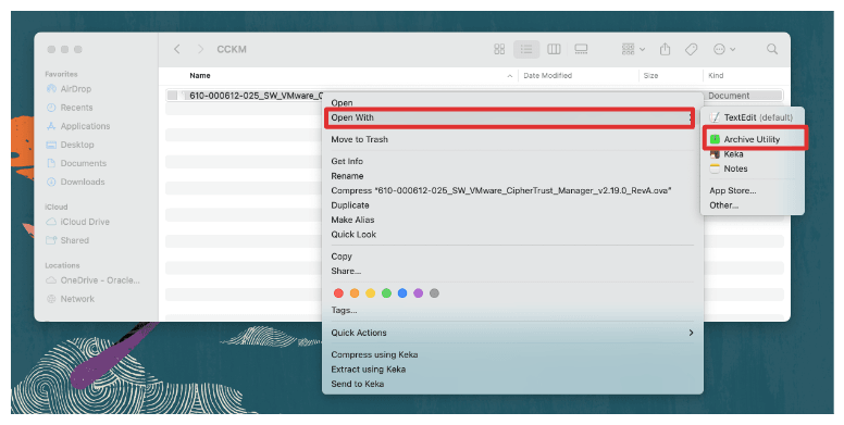

Hemos recibido un archivo 610-000612-025_SW_VMware_CipherTrust_Manager_v2.19.0_RevA.ova
local de Thales. En lugar de utilizar la URL proporcionada, haremos lo siguiente:
- Extraiga el archivo
.vmdk
del archivo.ova
. - Cargue el archivo
.vmdk
en un cubo de OCI Object Storage. - Cree una imagen personalizada en OCI desde el archivo
.vmdk
. - Desplegue la instancia de CCKM mediante esta imagen personalizada.

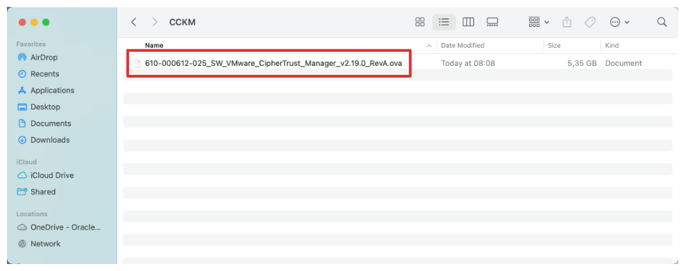

Este método nos proporciona un control completo sobre el proceso de importación de imágenes y es especialmente útil en escenarios de despliegue personalizados o con espacio aéreo.

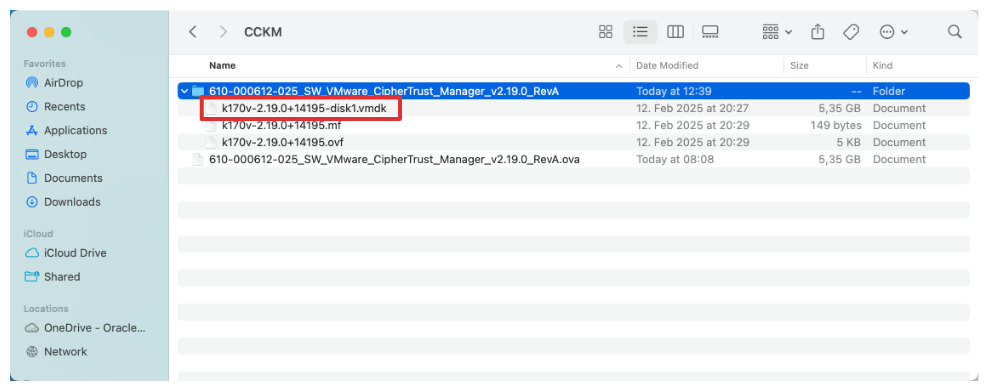

Guarde el archivo
dentro de una nueva carpeta en el disco local. -
Extraiga el archivo
.ova
Observe el archivo
.vmdk
de la carpeta extraída.

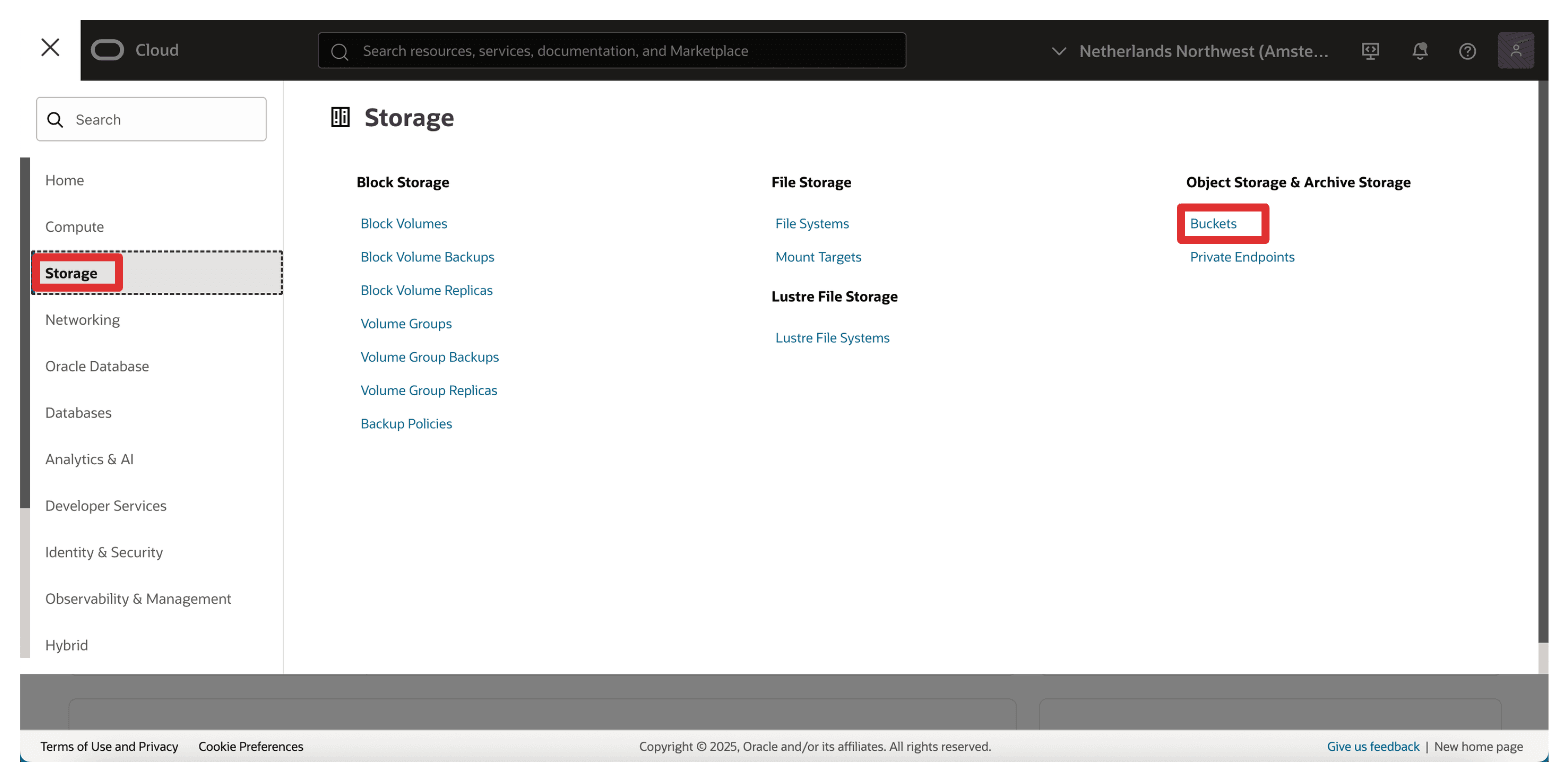

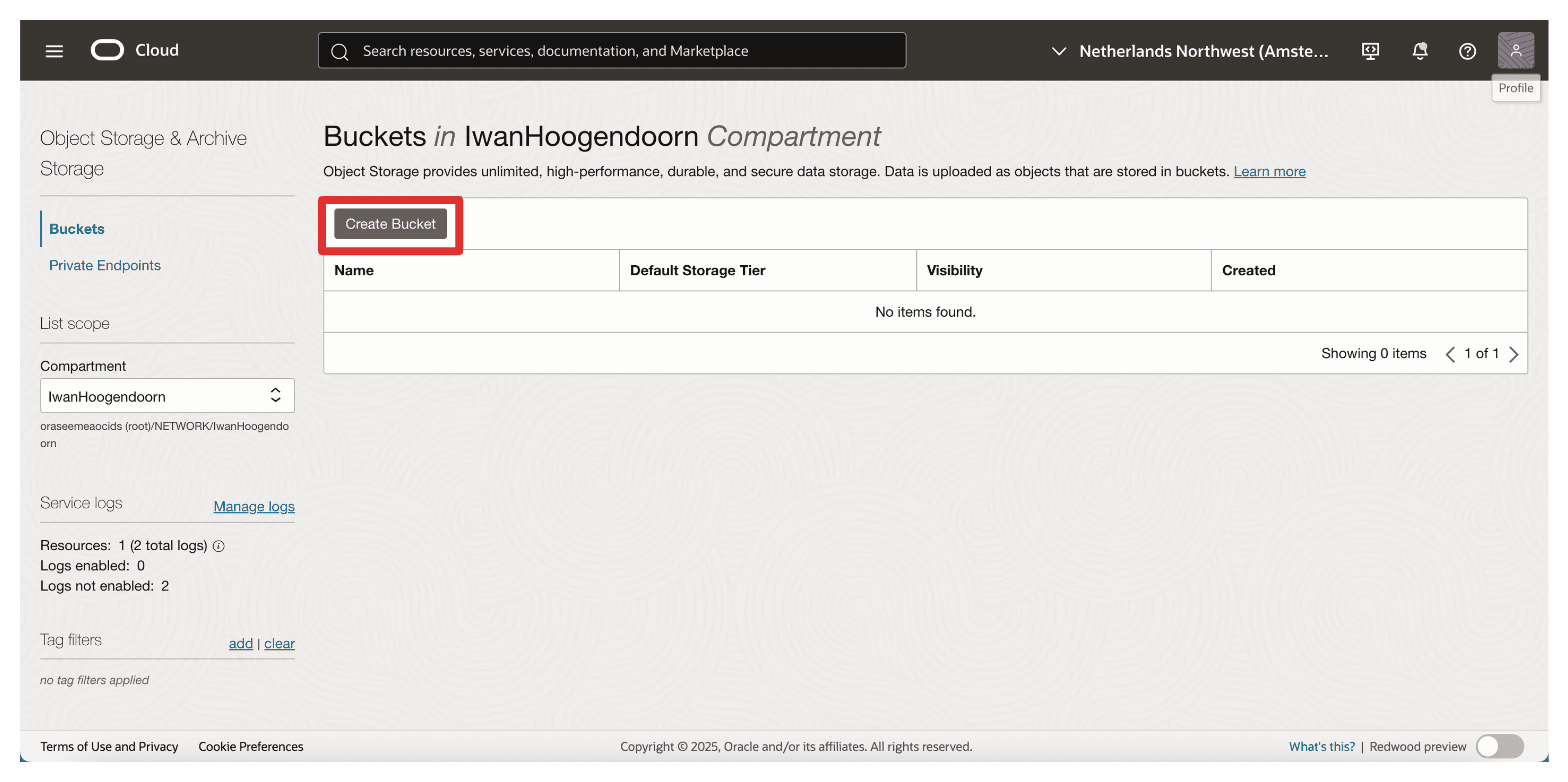

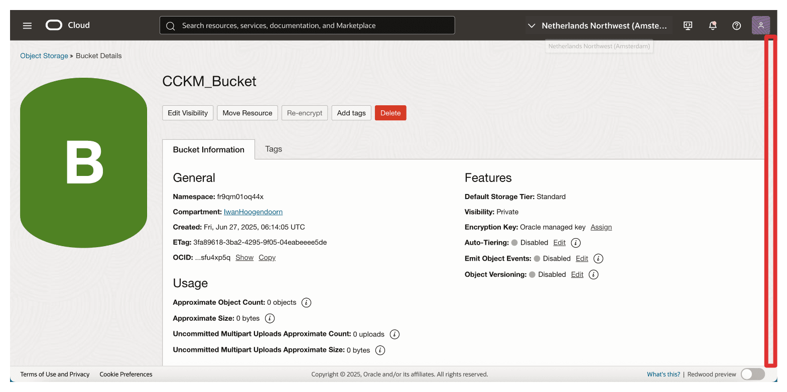

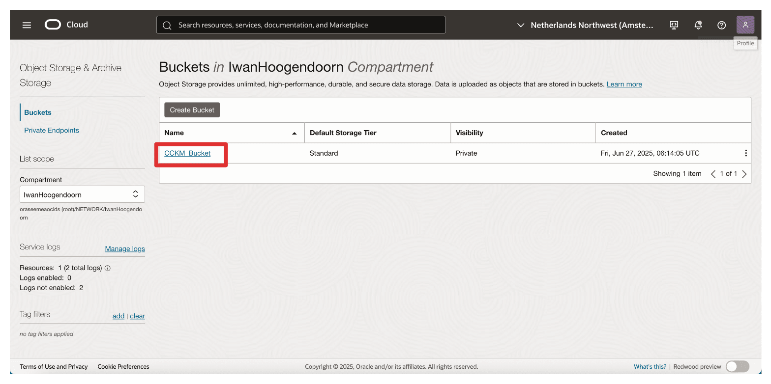

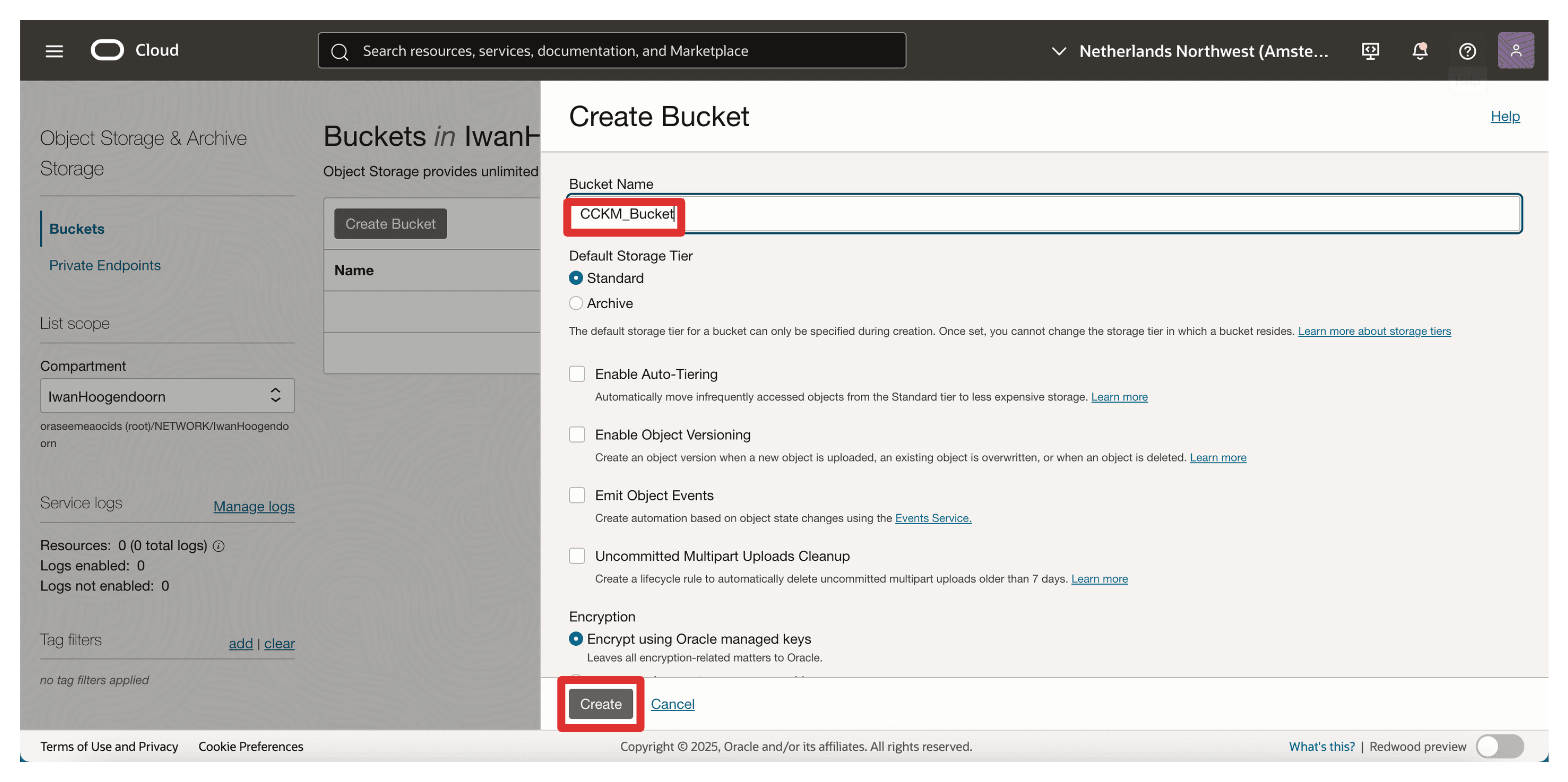

Vaya a Almacenamiento, Almacenamiento de objetos y haga clic en Buckets.
Asegúrese de que está en el compartimento correcto y haga clic en Crear cubo.
Introduzca la siguiente información y haga clic en Crear para finalizar.
- Nombre de cubo: introduzca
CCKM_Bucket
. - Storage Tier (Nivel de almacenamiento): seleccione Standard (default).
- Deje todos los demás valores por defecto (a menos que se necesiten políticas de cifrado o acceso para su caso de uso).

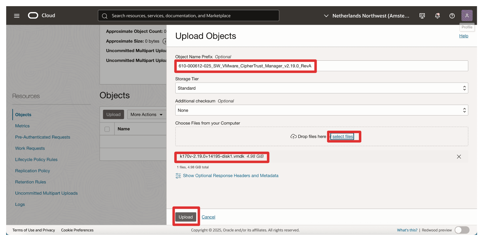

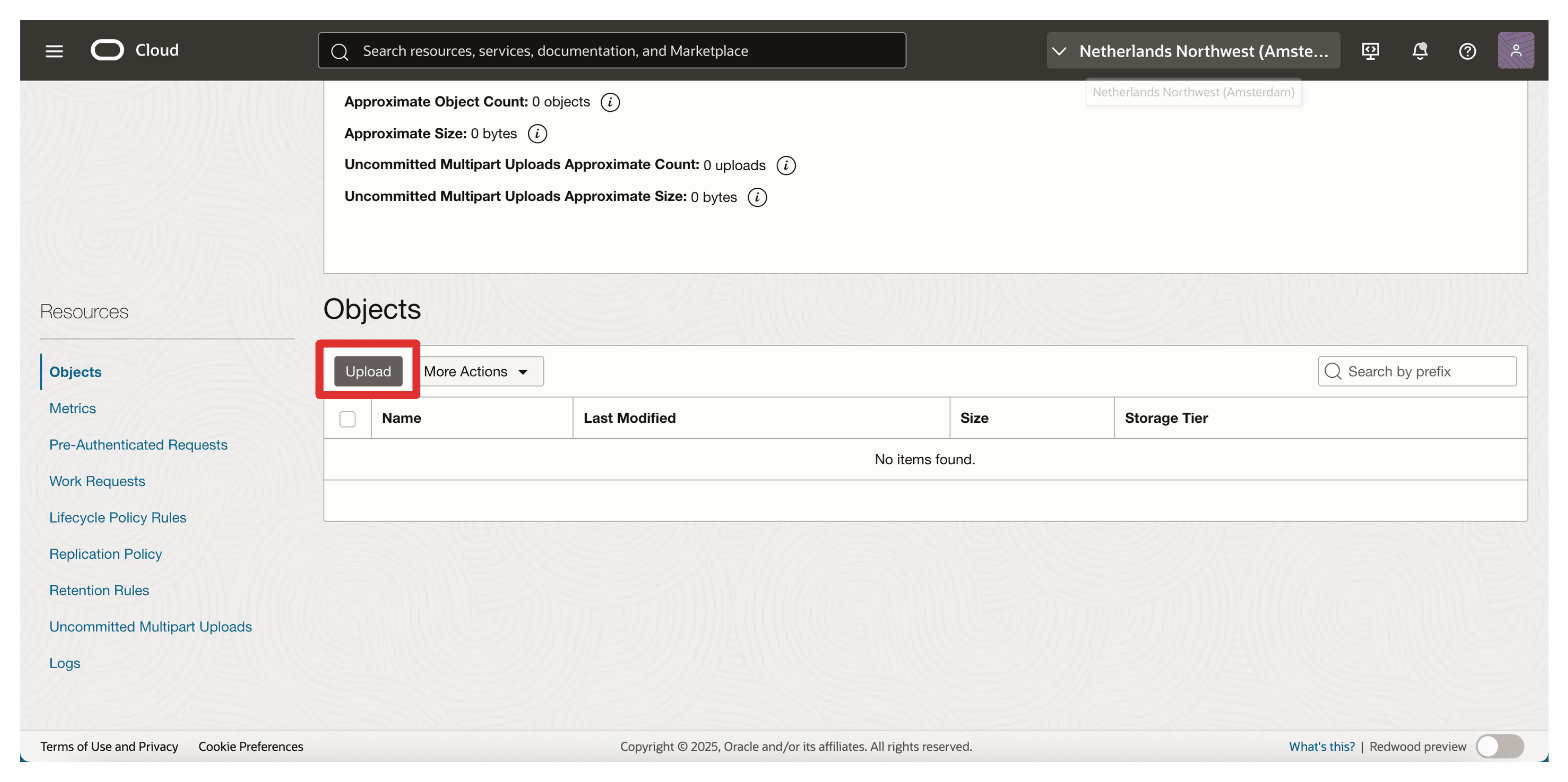

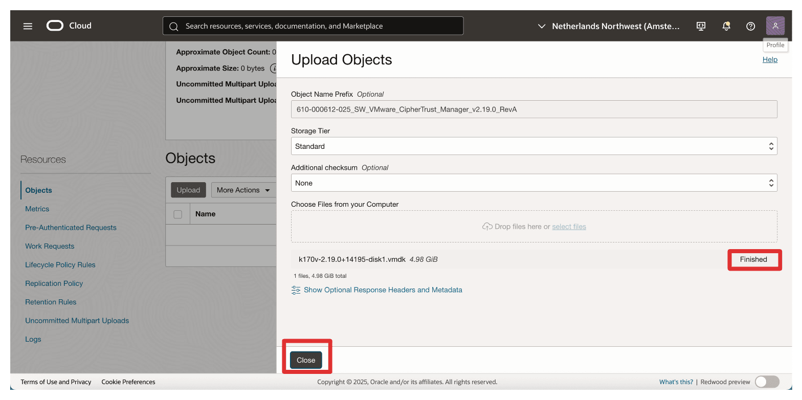

Haga clic en el cubo de OCI Object Storage recién creado.
Desplazar hacia abajo.
Haga clic en Cargar.
Introduzca la siguiente información.
- En Prefijo de nombre de objeto, introduzca
. - Deje los demás valores por defecto.

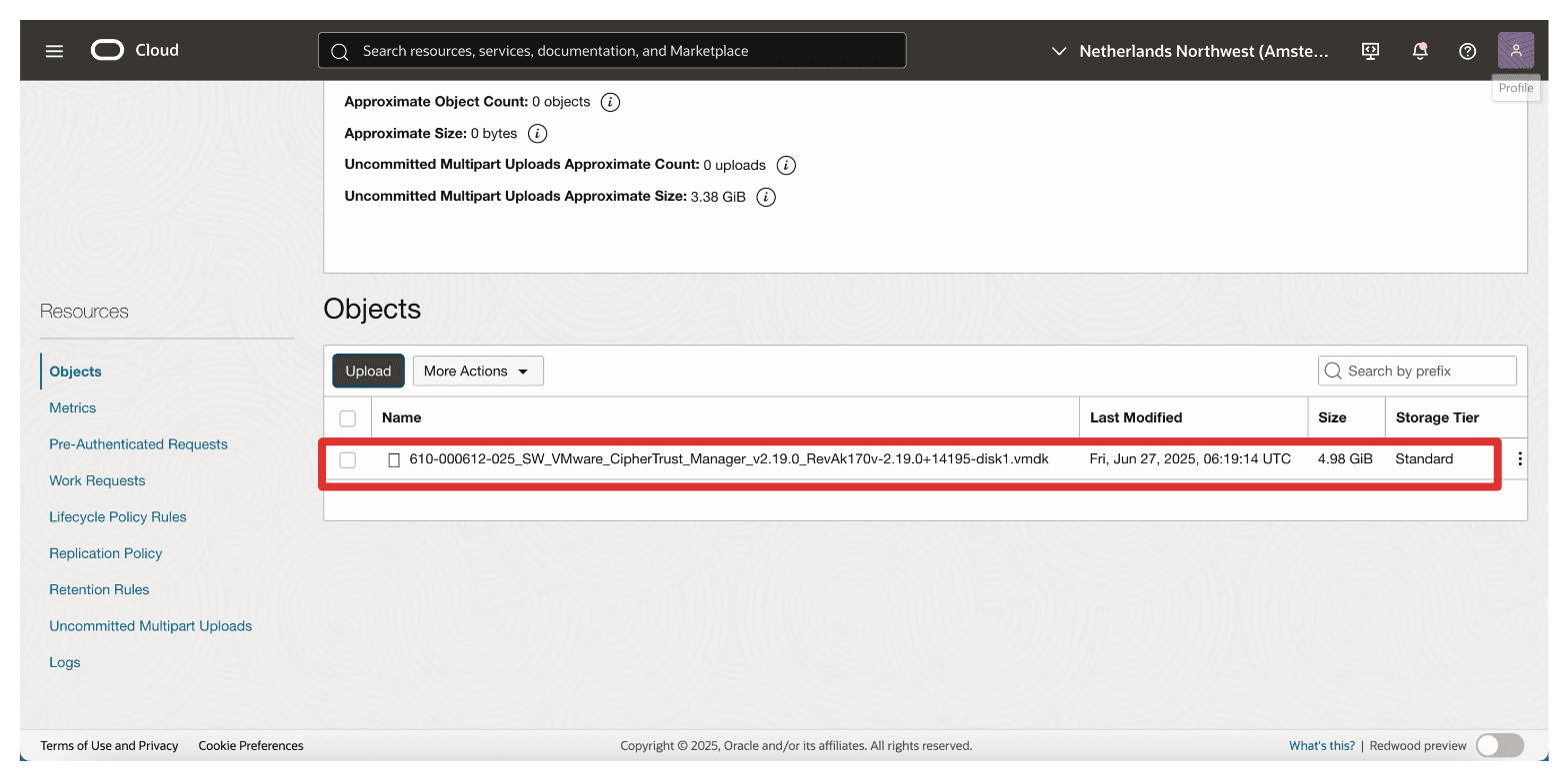

- Seleccione el archivo
.vmdk
(por ejemplo,k170v-2.19.0+14195-disk1.vmdk
) en la máquina local y haga clic en Cargar y espere a que se complete el proceso.
Cuando haya terminado la carga, haga clic en Cerrar.
Observe que se carga el archivo

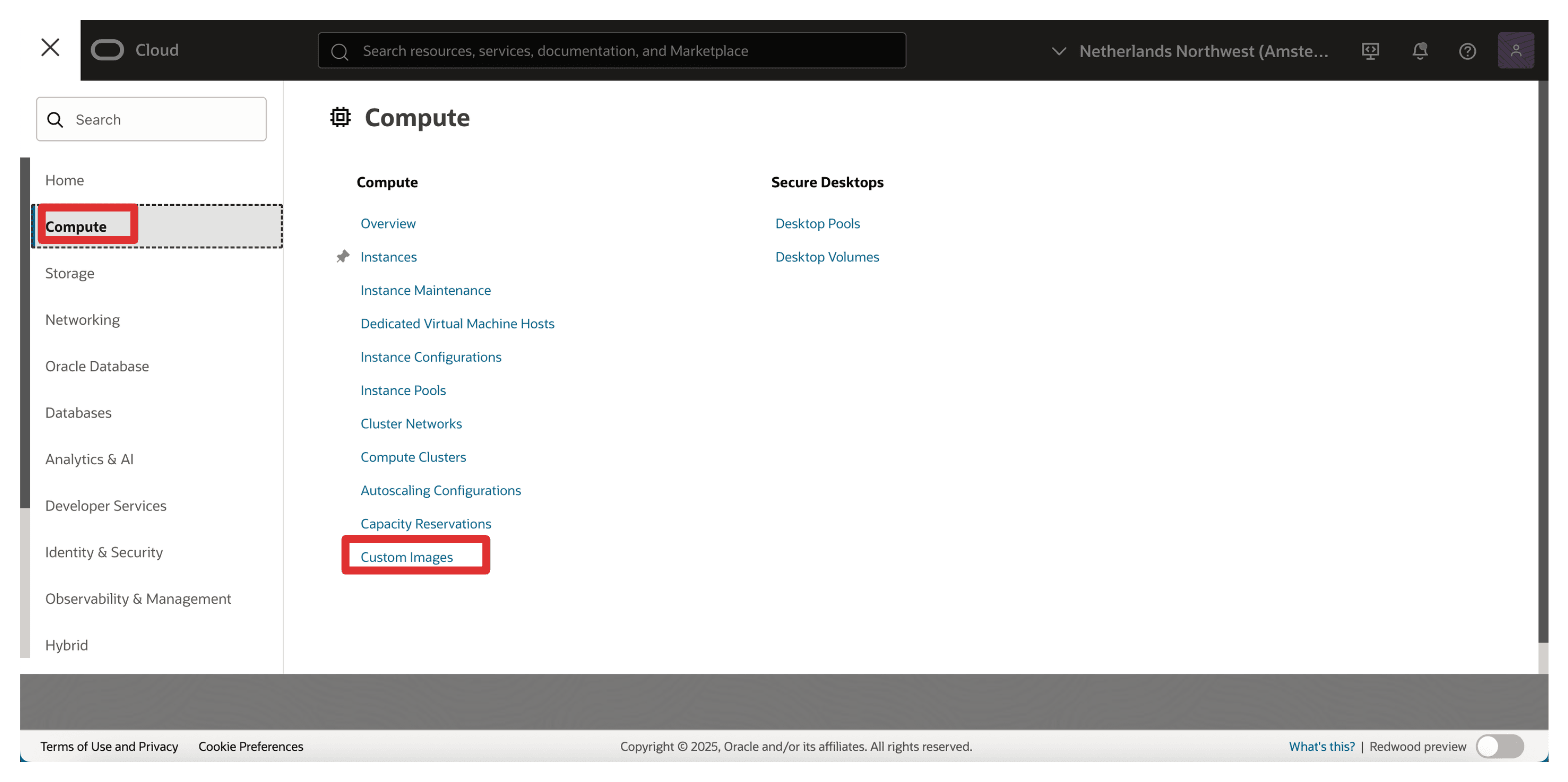

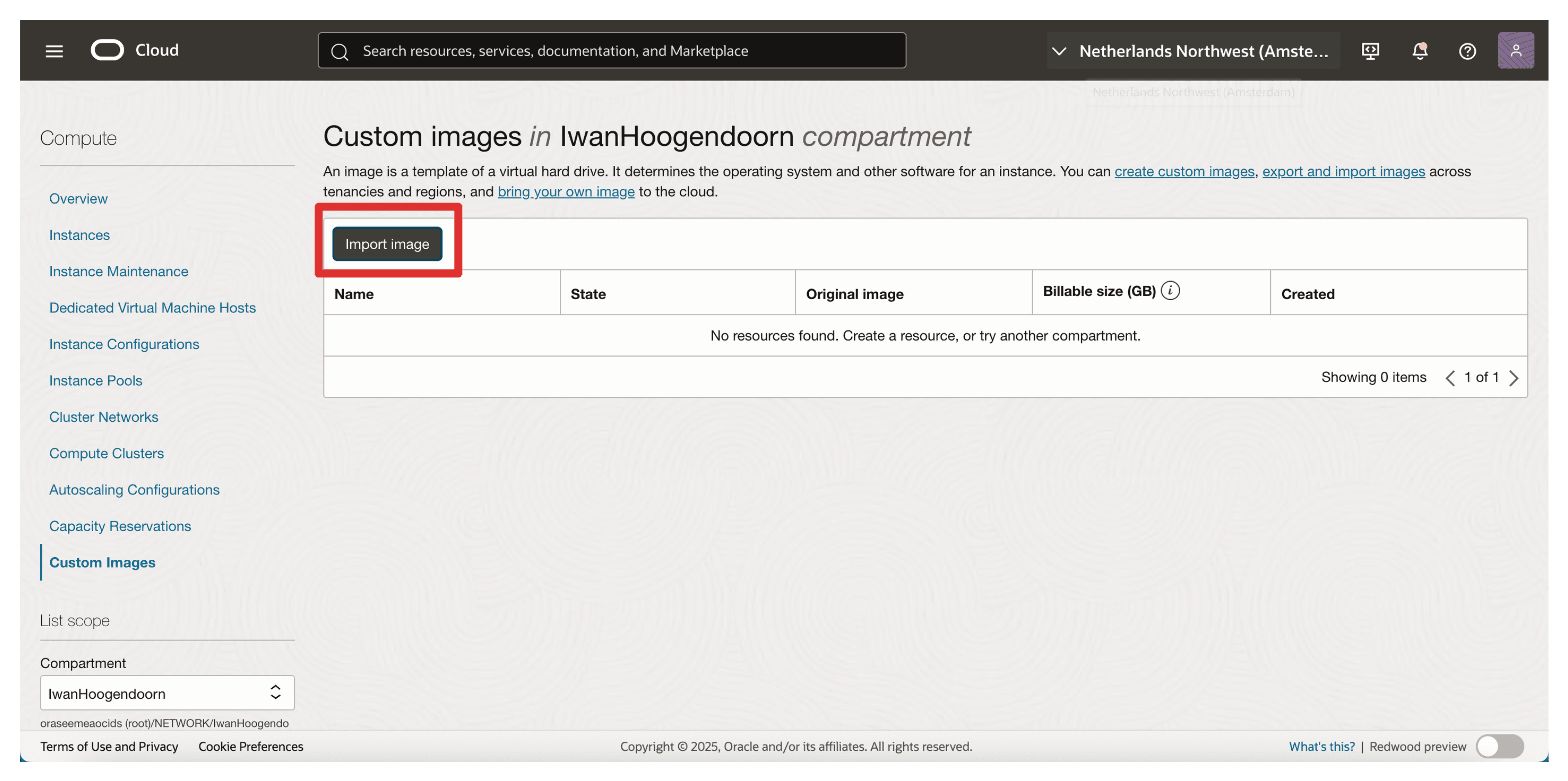

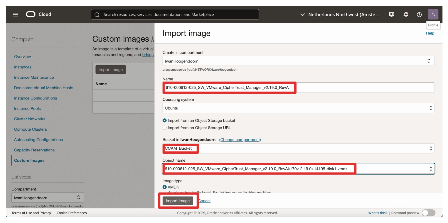

en el cubo de OCI Object Storage, siga estos pasos para importarlo como una imagen personalizada.
Vaya a la consola de OCI, vaya a Recursos informáticos y haga clic en Imágenes personalizadas.
Haga clic en Importar imagen.
Introduzca lo siguiente y haga clic en Importar imagen.
- Nombre: introduzca
. - Versión del sistema operativo: haga coincidir el sistema operativo dentro de la imagen CCKM (consulte la documentación de Thales, normalmente una versión de Debian o Ubuntu).
- Seleccione Importar desde un cubo de OCI Object Storage.
- Cubo: seleccione el cubo.
- Objeto: seleccione el objeto que hemos cargado en la sección anterior (el archivo
.vmdk
). - Tipo de imagen: seleccione VMDK.

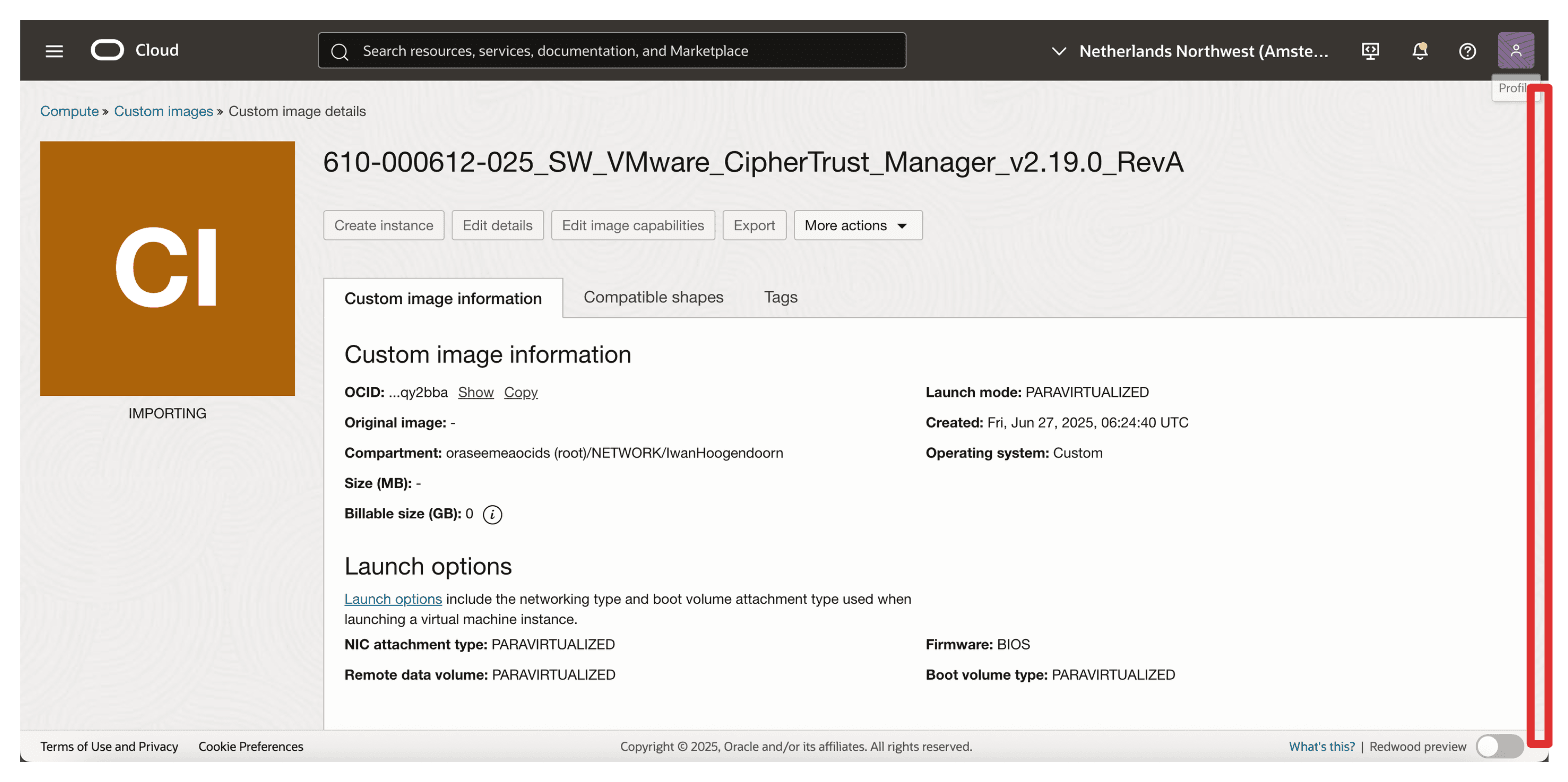

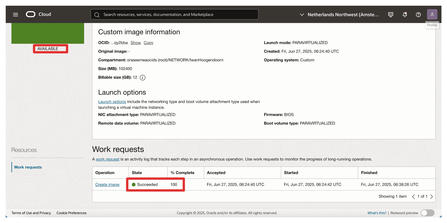

El estado de importación está en curso, con un porcentaje finalizado durante la importación.
Cuando se complete la importación de imágenes, la imagen estará disponible.

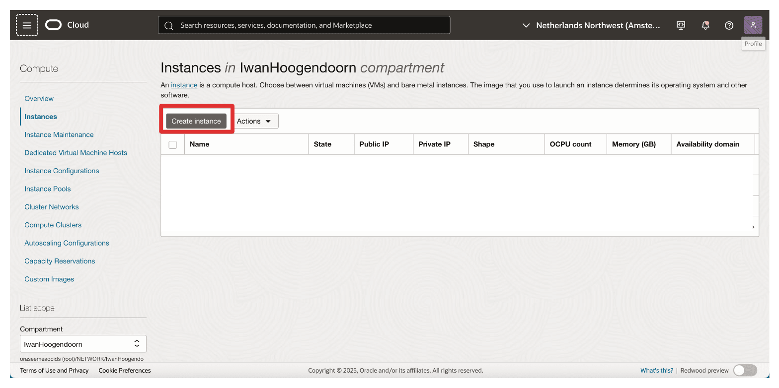

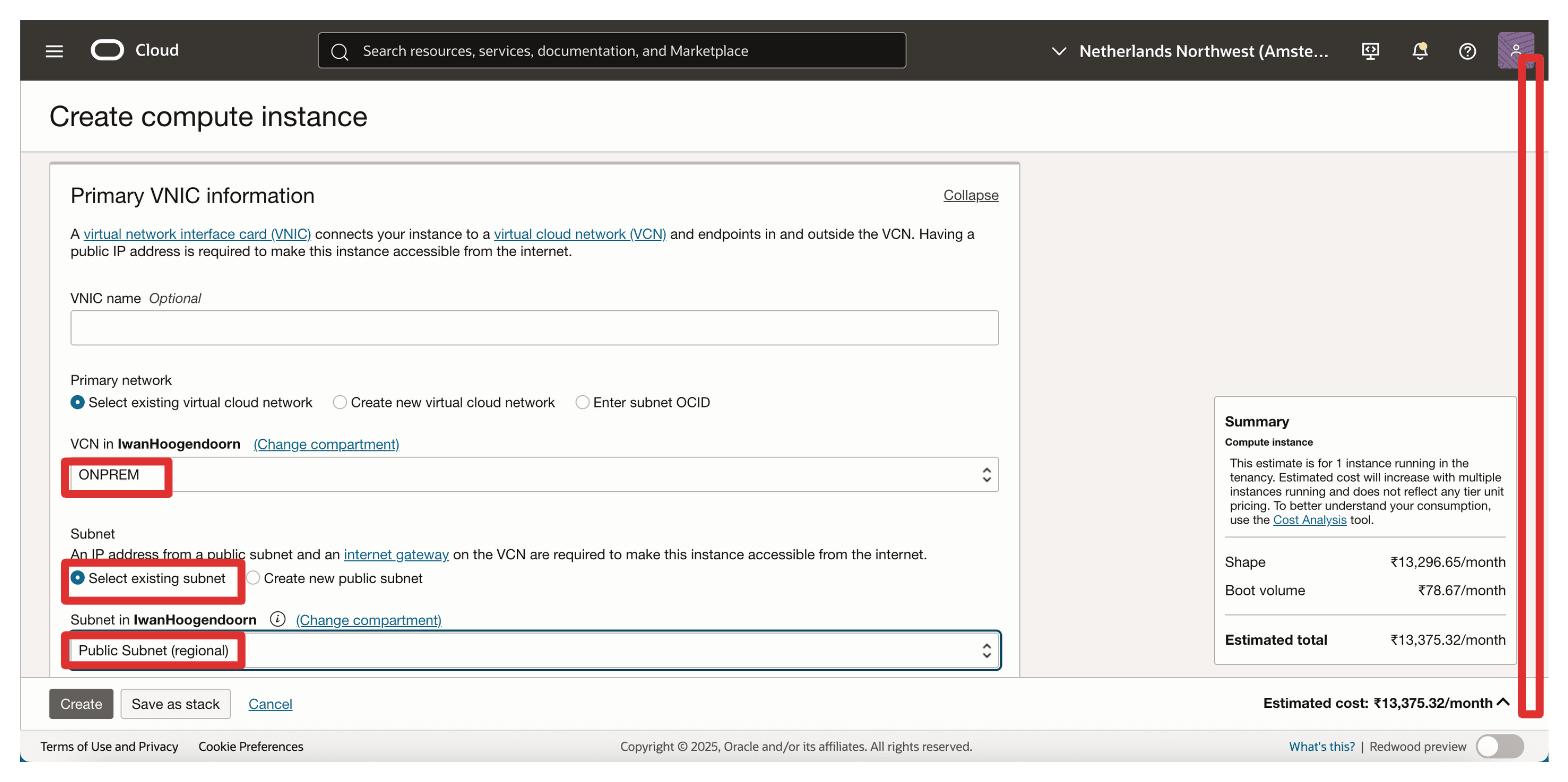

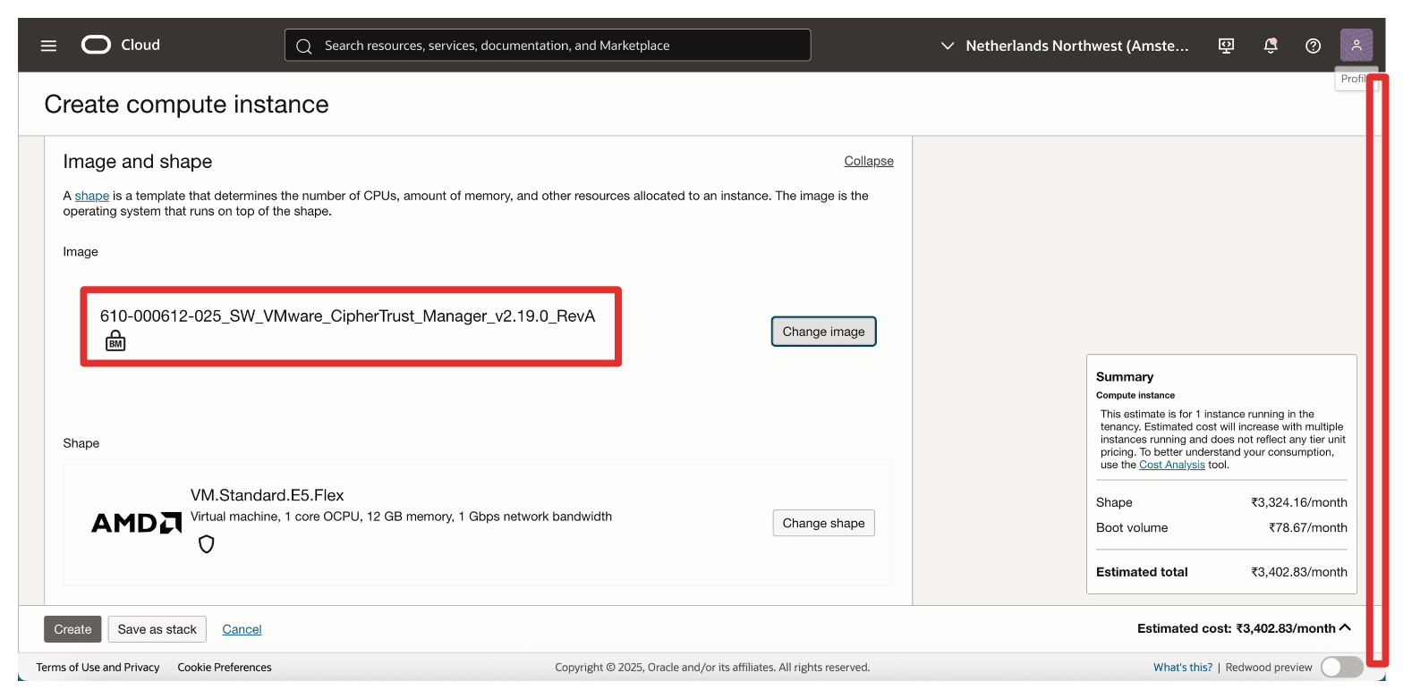

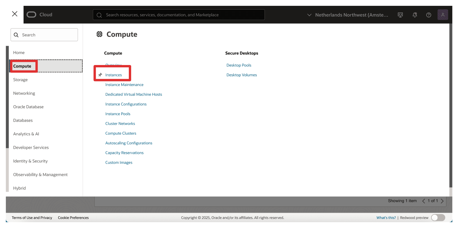

Vaya a la consola de OCI, vaya a Recursos informáticos y haga clic en Instancias.

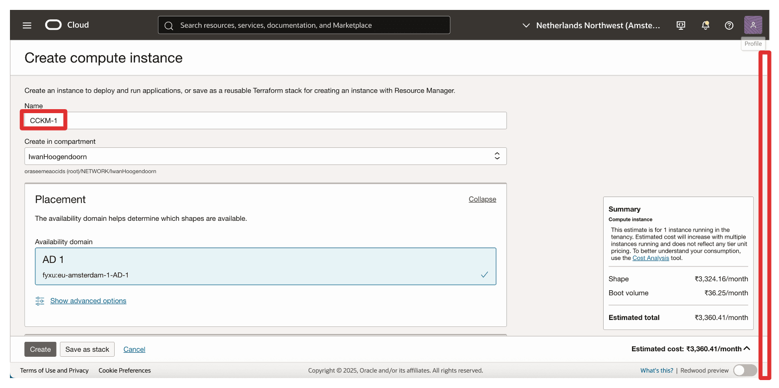

Haga clic en Crear instancia.
Nombre: introduzca el nombre de la instancia. Por ejemplo,
CCKM-1
Seleccione cualquier dominio de disponibilidad disponible en la región seleccionada (por ejemplo,
AD-1
en Ámsterdam).

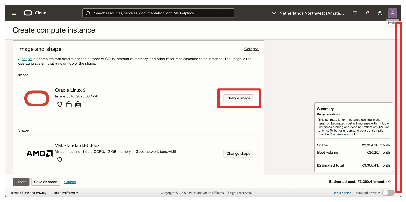

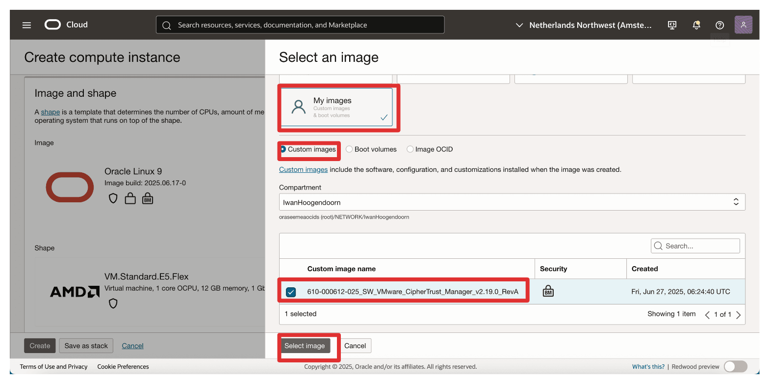

Haga clic en Cambiar imagen en la sección Imagen y unidad y seleccione Imágenes personalizadas.
Introduzca la siguiente información y haga clic en Seleccionar imagen.
Seleccione Mis imágenes.
Seleccione Imágenes personalizadas.
Nombre de imagen personalizada: seleccione la imagen importada. Por ejemplo,
Seleccione Unidad (
VM.Standard.E5.Flex
) y configure OCPU y memoria.Nota: Compruebe los requisitos mínimos de especificación de Thales para CCKM (normalmente, al menos 2 OCPU/8 GB de RAM).

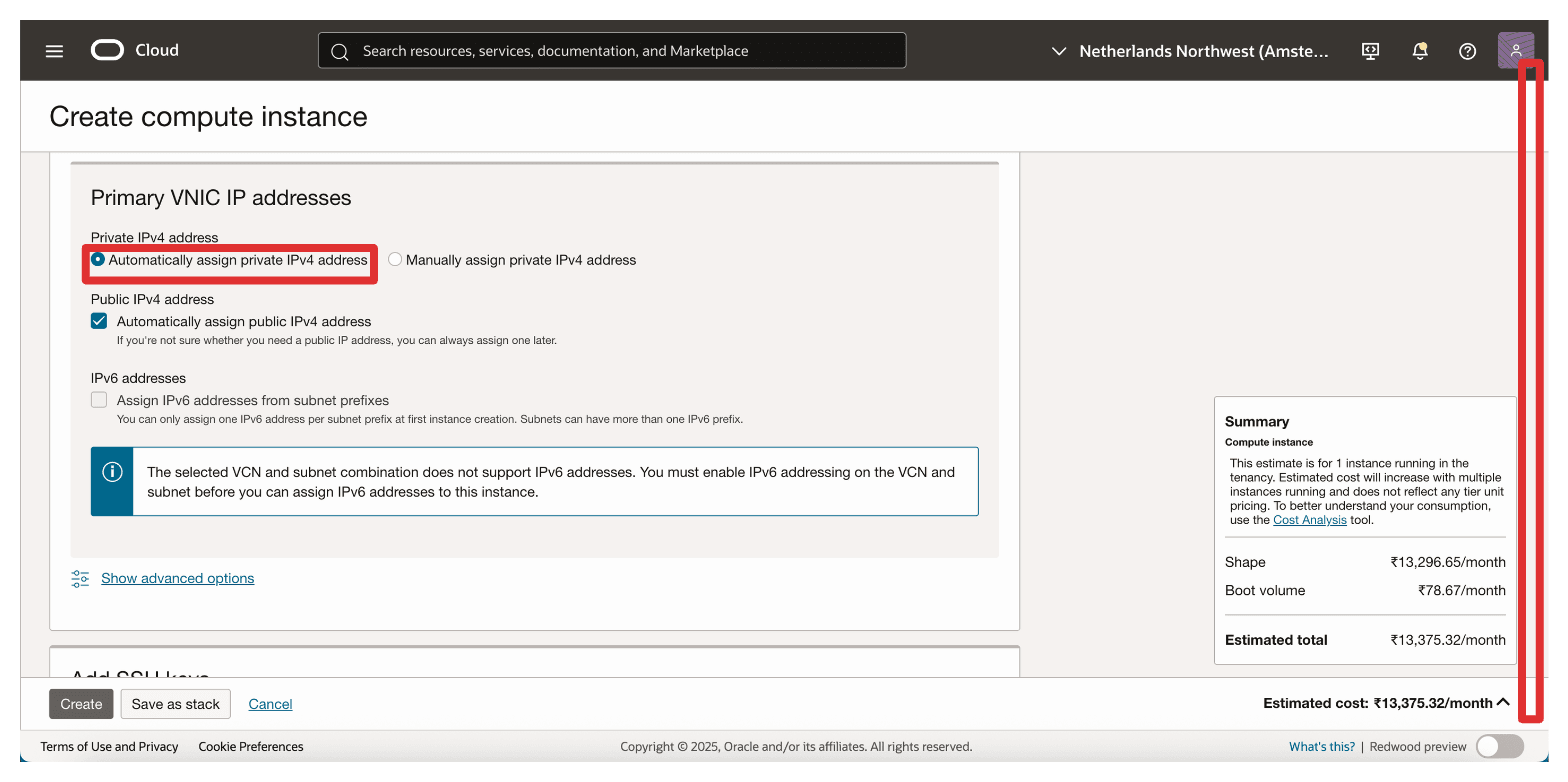

Seleccione la VCN y la subred existentes. Utilice una subred pública si desea acceso SSH/web directo (o una subred privada con Bastion si se siguen las mejores prácticas).
Seleccione Asignar automáticamente dirección IPv4 privada y Asignar automáticamente dirección IPv4 pública.

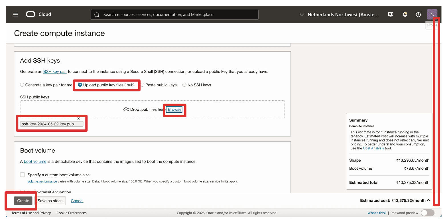

En Agregar claves SSH, seleccione Cargar archivos de claves públicas y cargue un archivo
.pub
. Esta clave se utilizará para acceder a la máquina virtual mediante SSH. Haga clic en Crear.La instancia tiene el estado PROVISIONING.

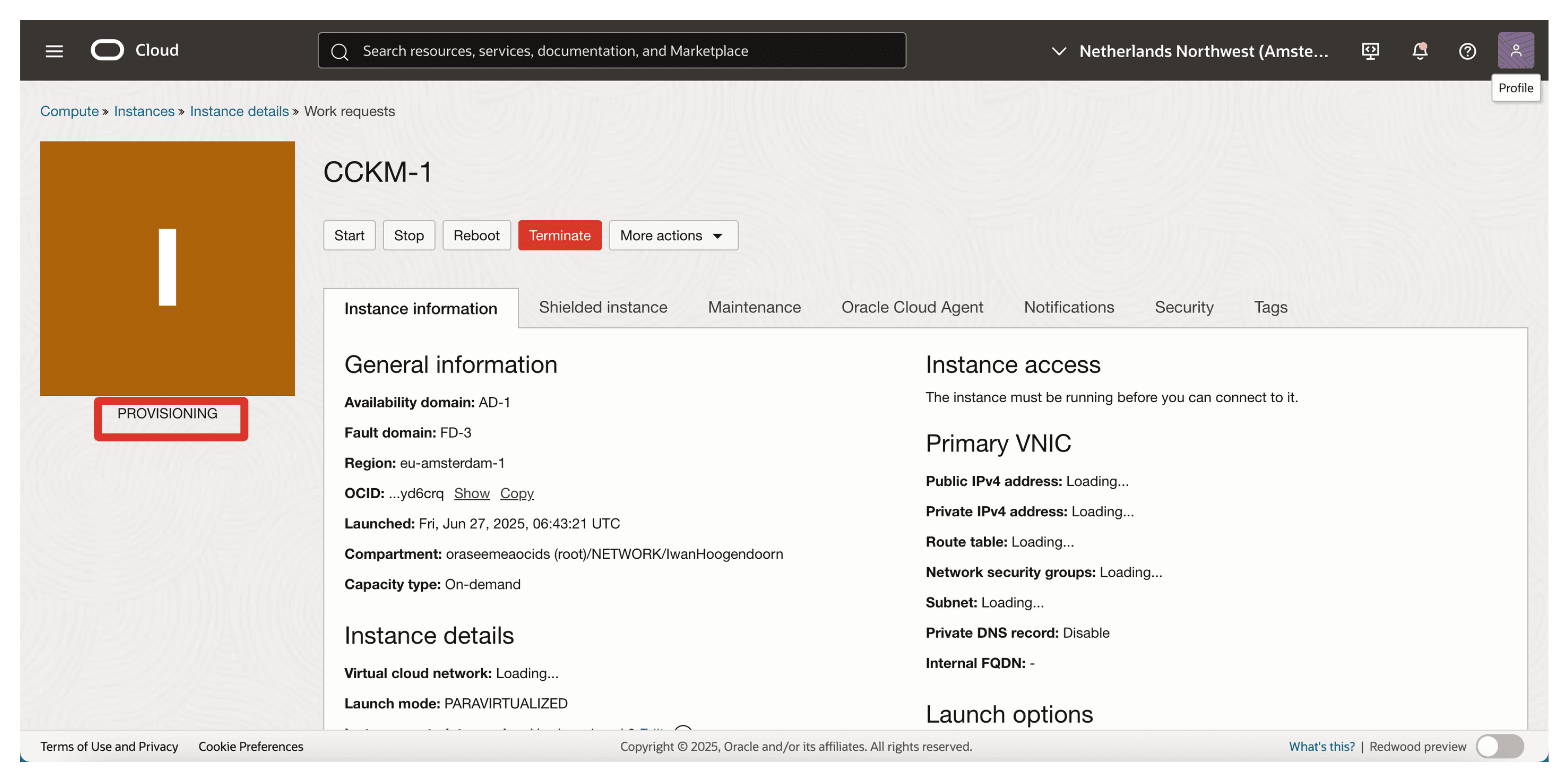

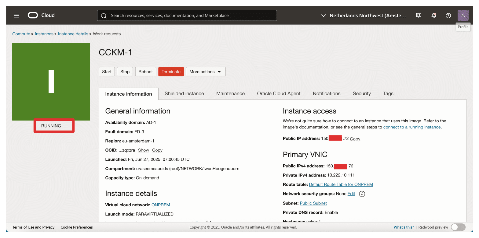

Cuando PROVISIONING se haya completado correctamente, el estado de la instancia cambiará a RUNNING. Observe las direcciones IP públicas y privadas que necesitaremos para la configuración y la gestión más adelante.

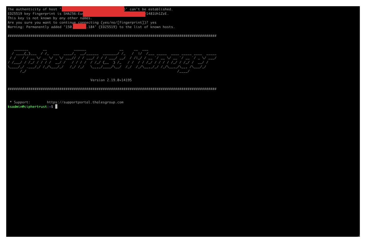

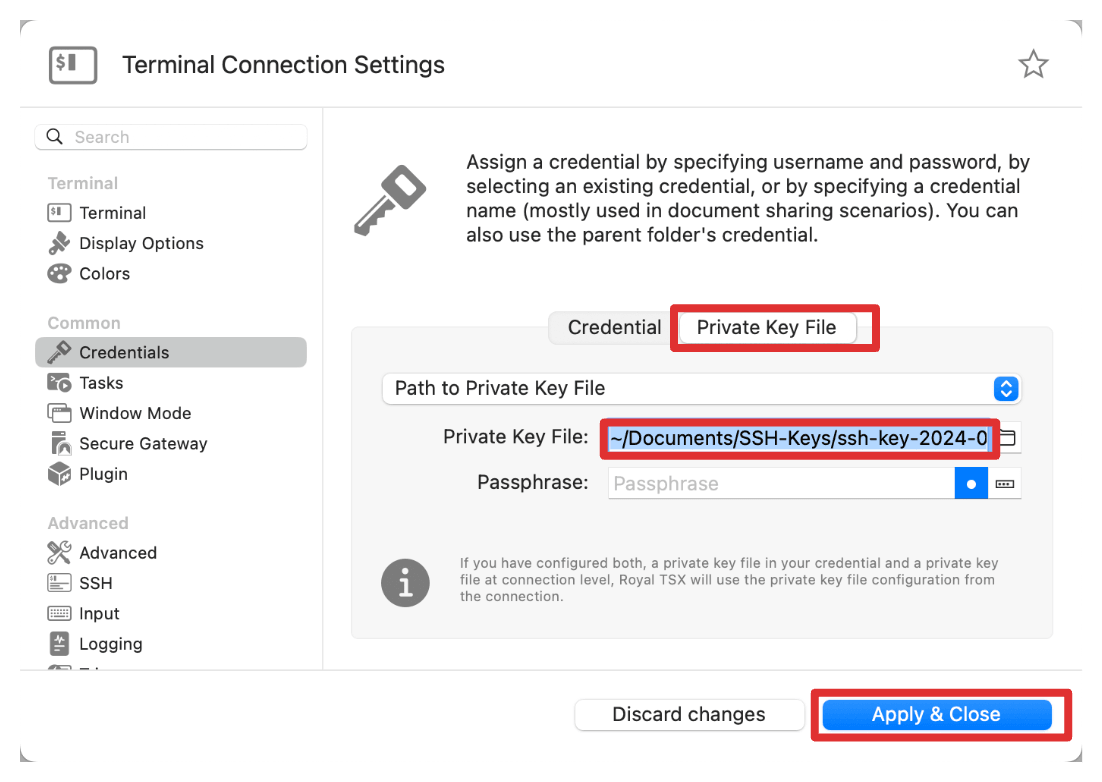

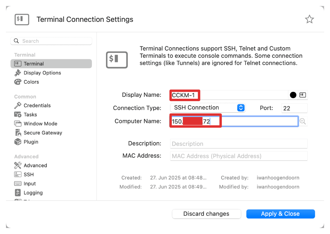

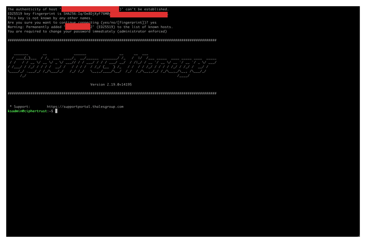

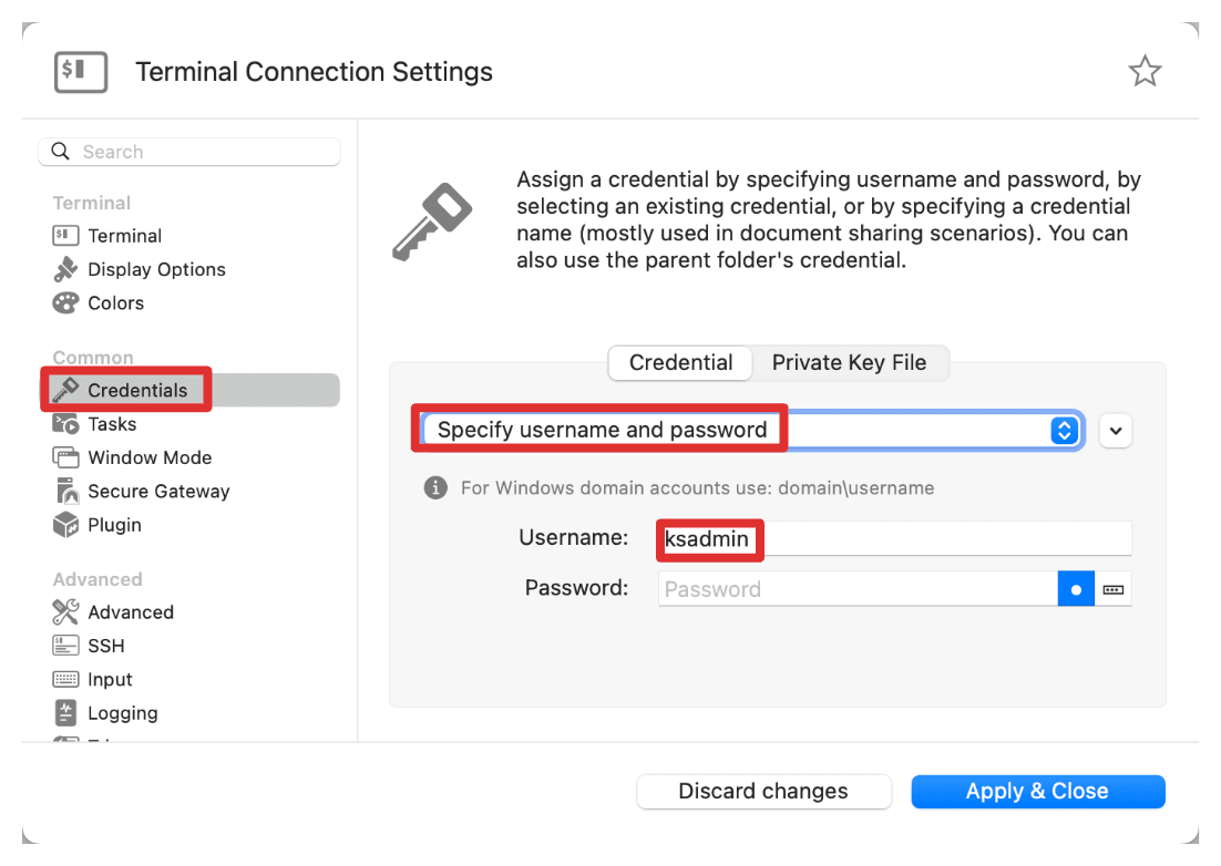

Para probar SSH, utilice la aplicación Royal TSX y configure la sesión SSH.
En el separador credenciales de la sesión TSX real, especifique el nombre de usuario. Por ejemplo,
ksadmin
Asegúrese de seleccionar también el archivo de claves privadas correspondiente.
Inicie sesión en el CCKM recién desplegado con SSH.

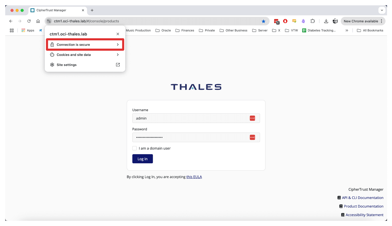

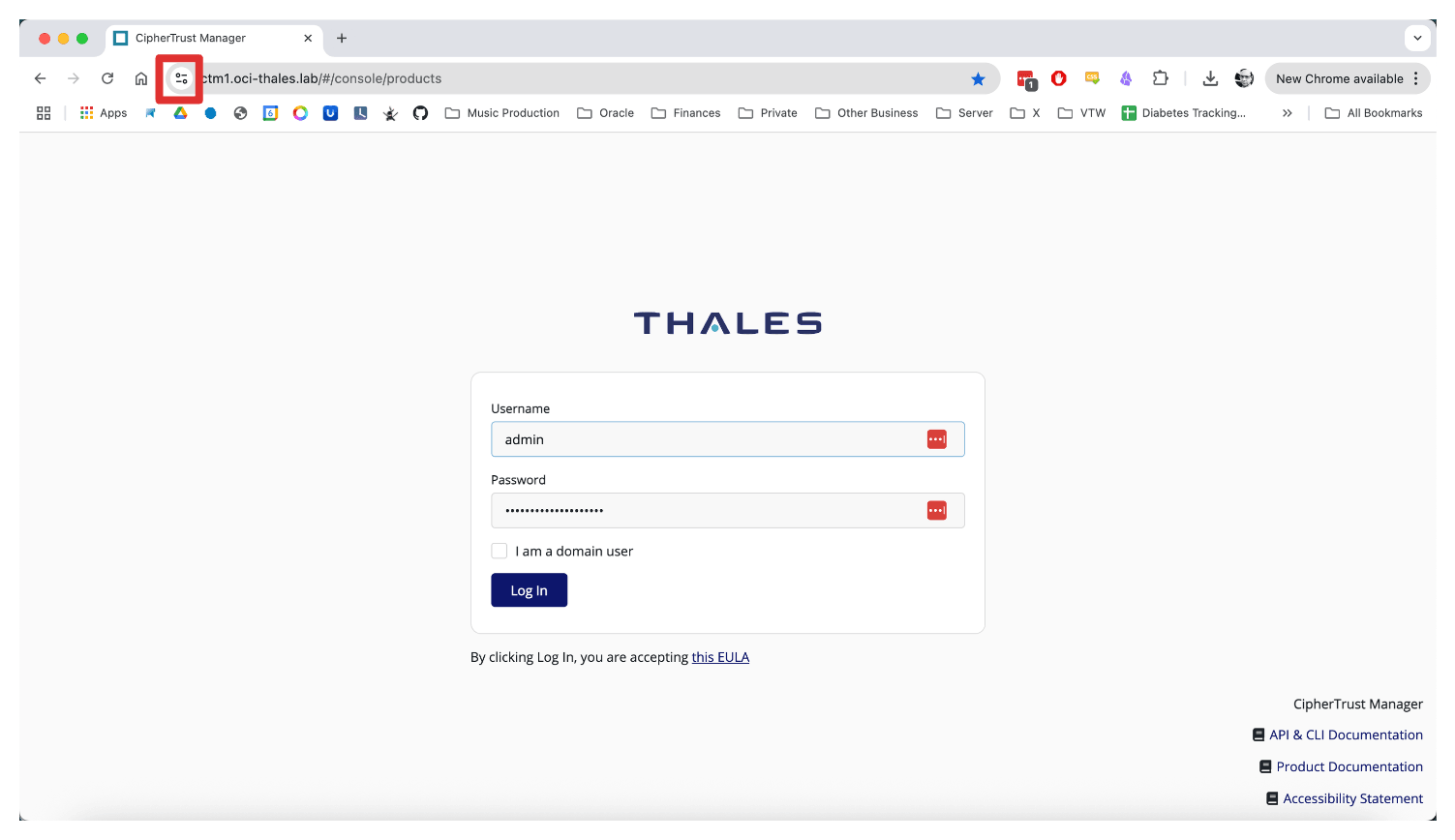

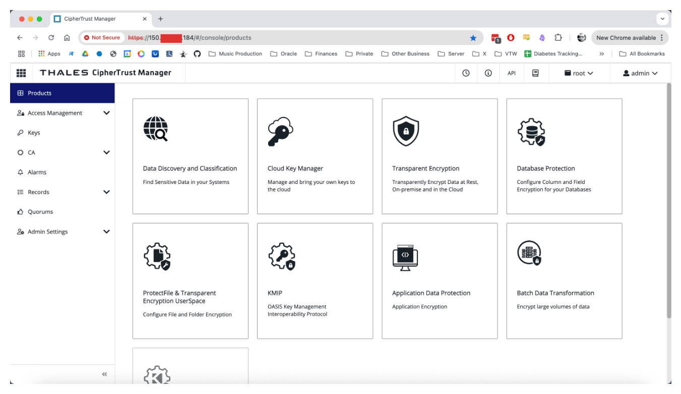

Utilizaremos la GUI web para configurar el CCKM.

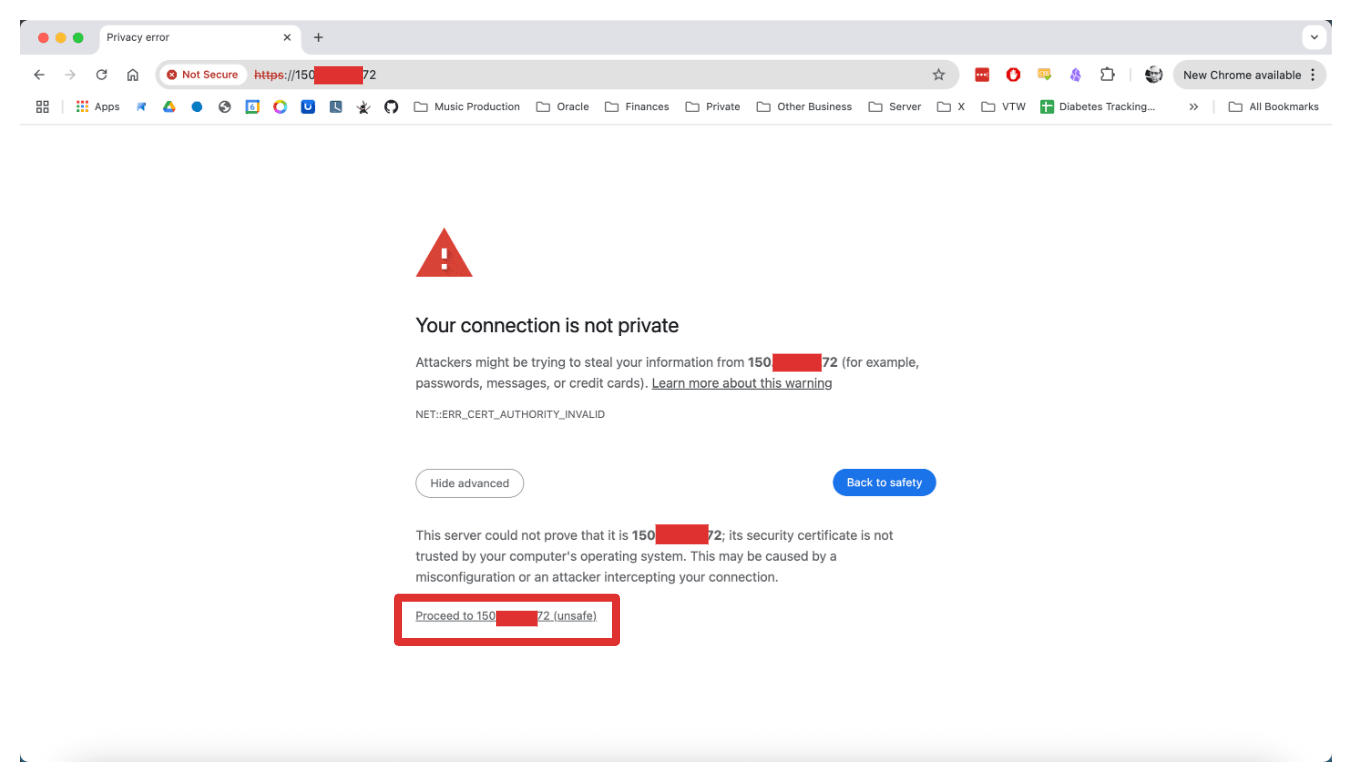

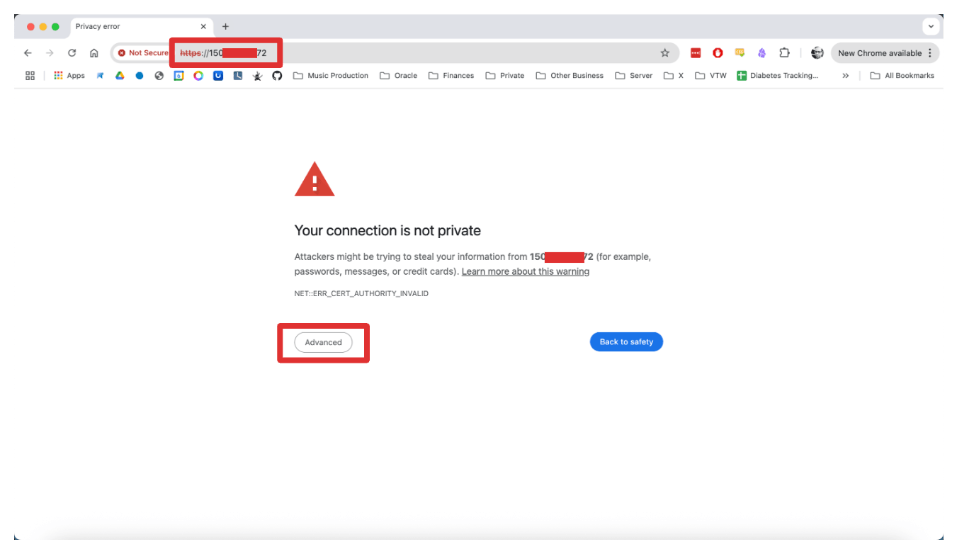

Busque la dirección IP pública o la IP privada si se conecta internamente mediante el explorador web.
Cualquier CA no puede validar el certificado autofirmado, por lo que haga clic en Avanzado.
Continúe con la conexión de todos modos.

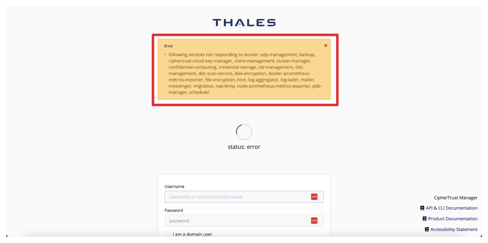

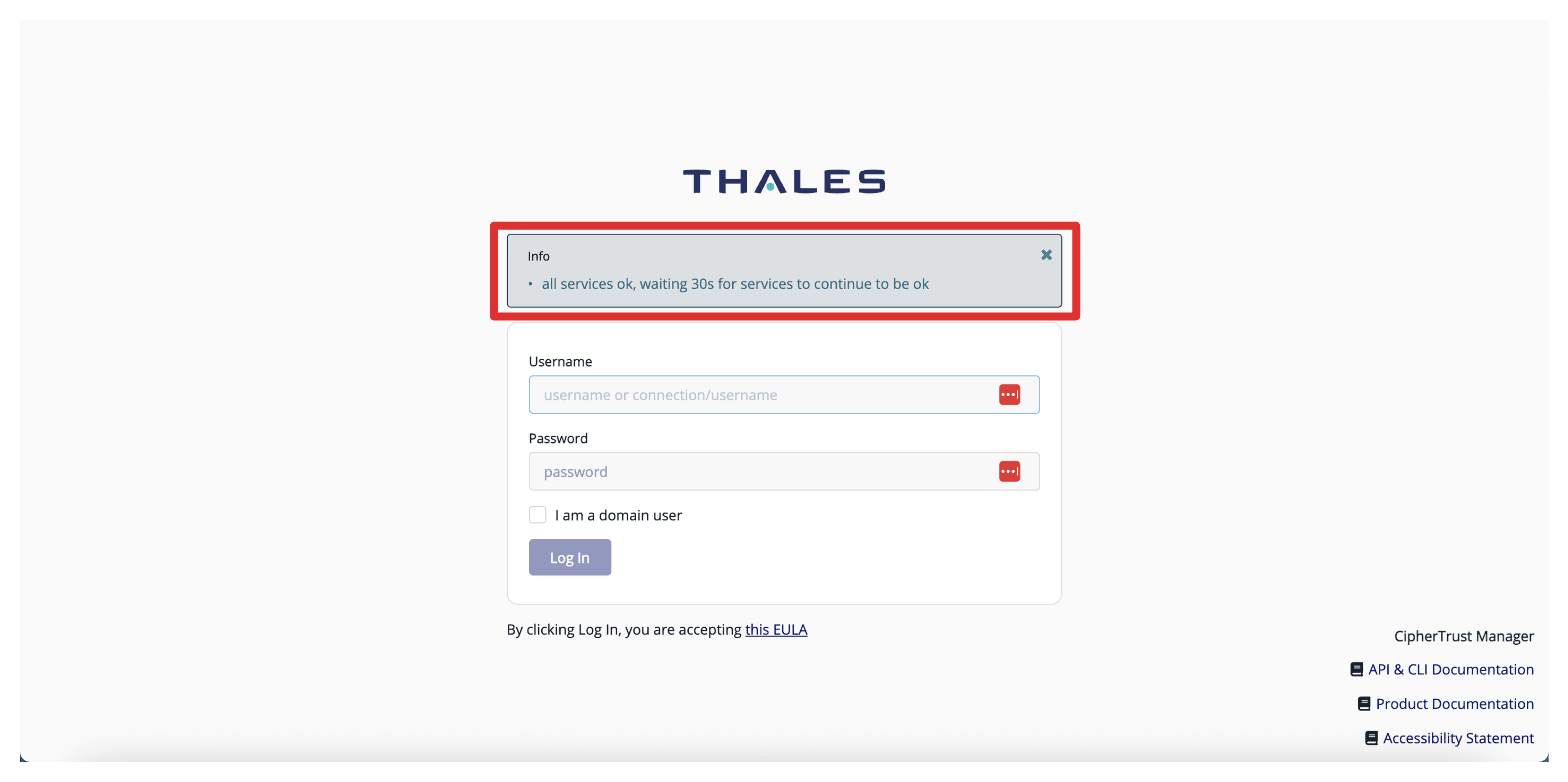

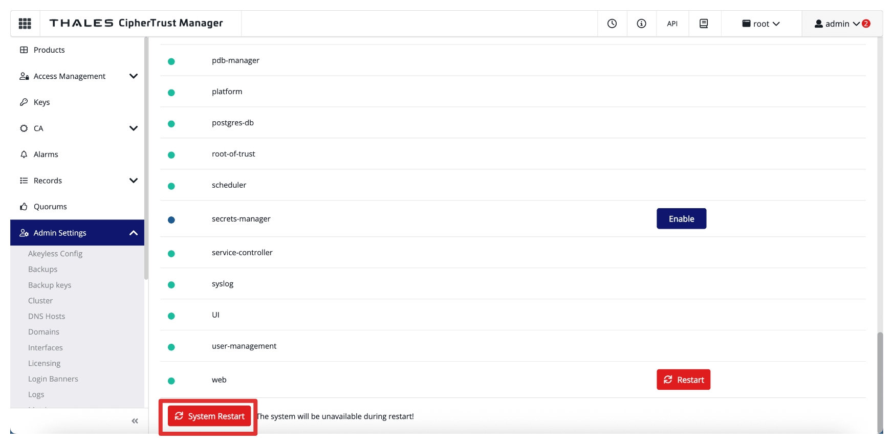

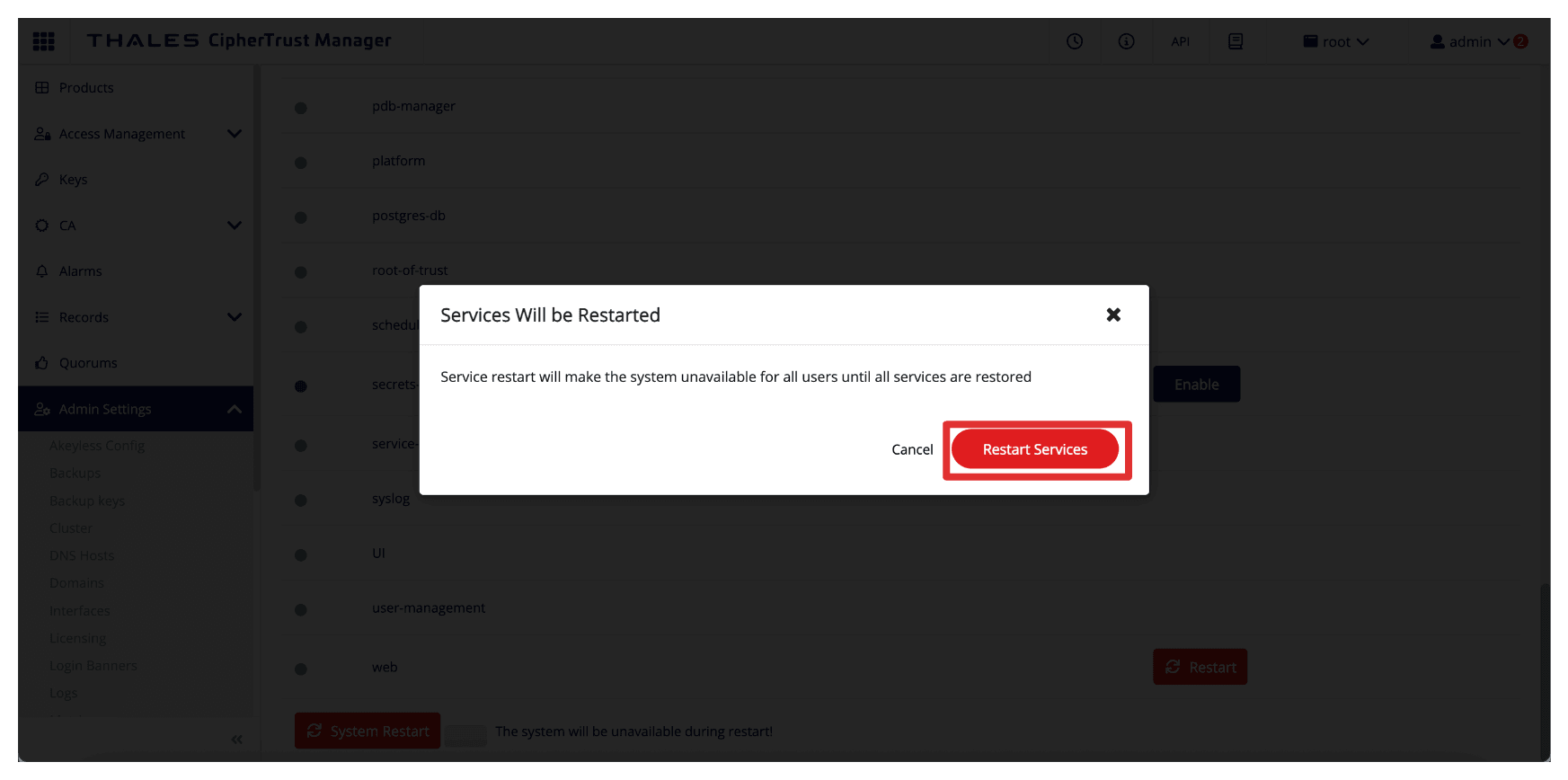

Es posible que vea el siguiente error, lo que significa que no todos los servicios de la instancia se han iniciado. Espere a que se inicien todos los servicios; esto puede tardar hasta 5 minutos.
Cuando se inician todos los servicios, aparece un mensaje que indica que todos los servicios están bien.

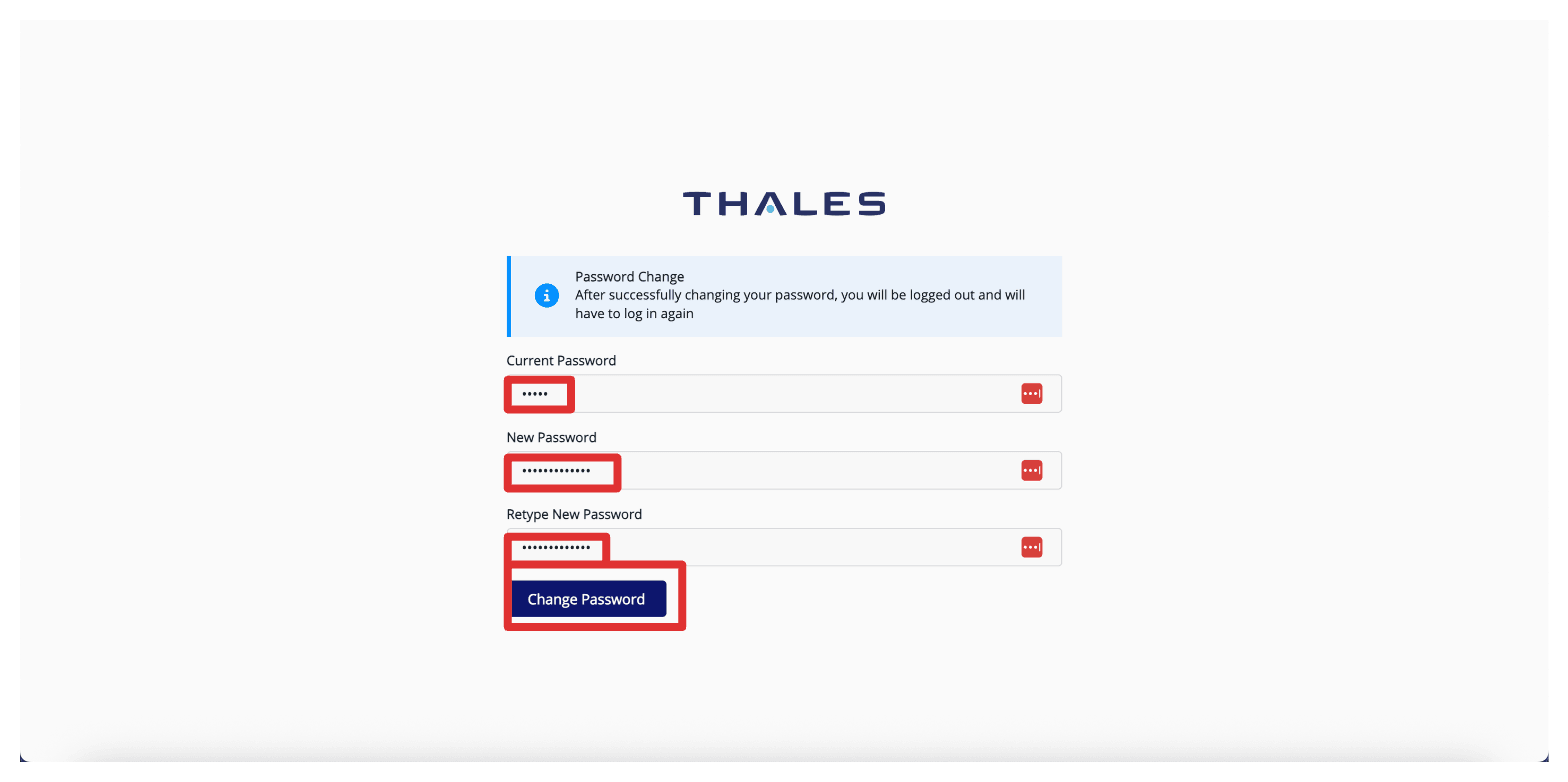

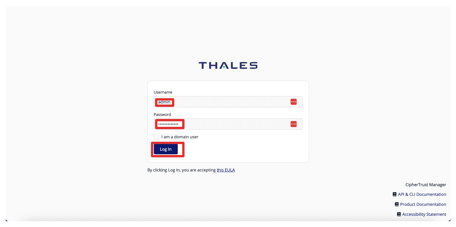

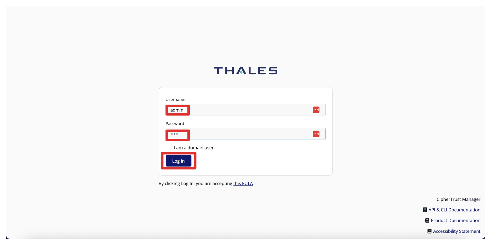

Inicie sesión con Nombre de usuario como
admin
y Contraseña comoadmin
. Después de la primera conexión, se le solicitará que cambie la contraseña. -
Para cambiar la contraseña, siga las instrucciones.
Inicie sesión con su nueva contraseña.

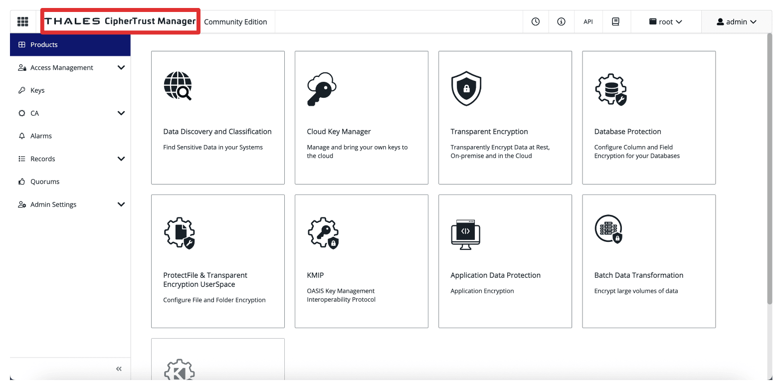

Observe que ha iniciado sesión y que el CCKM se ha desplegado correctamente.

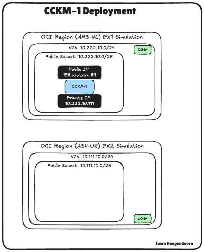

En la siguiente imagen se ilustra el estado actual de nuestro despliegue hasta el momento.

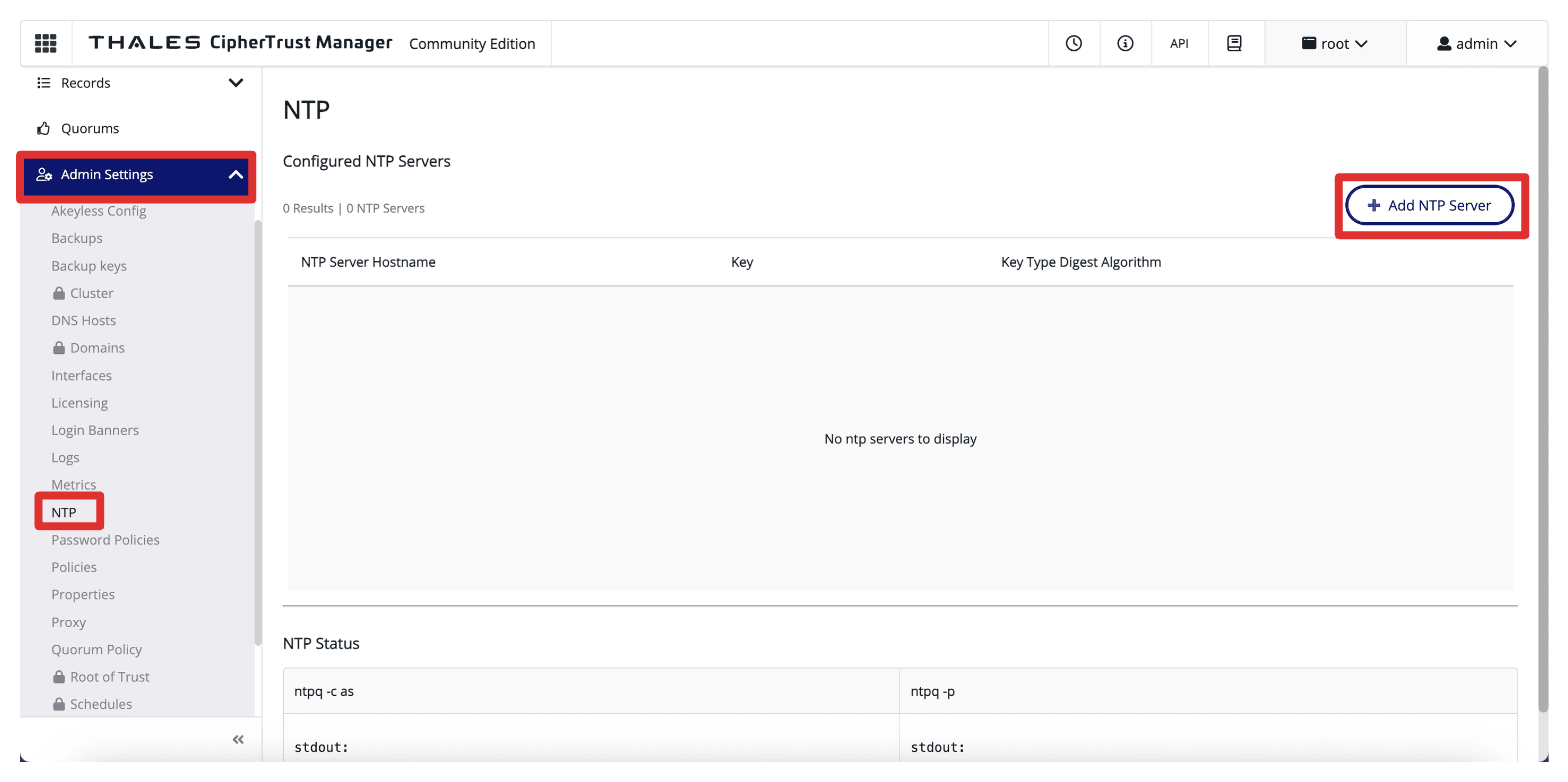

Estos pasos garantizan que el dispositivo funcione con un tiempo preciso y crítico para la gestión, el registro y la sincronización de certificados, y que funcione completamente durante la fase de evaluación o configuración.

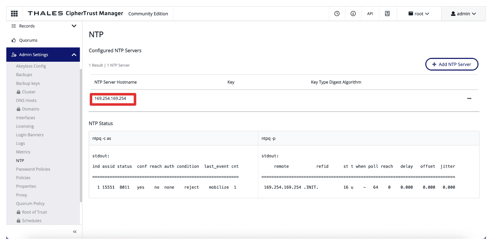

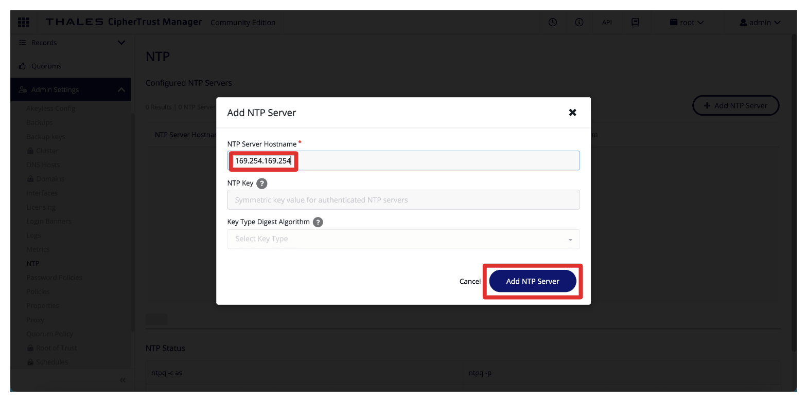

Vaya a Admin Settings (Configuración de administrador), NTP (NTP) y seleccione Add NTP Server (Agregar servidor NTP).
Introduzca el nombre de host o la dirección IP de un servidor NTP fiable (por ejemplo,
169.254.169.254
(IP de servidor NTP público de Oracle) o el origen NTP interno de su organización) y haga clic en Agregar servidor NTP. -
Observe el mensaje que indica que el servidor NTP se ha agregado correctamente. Haga clic en Cerrar.
Verifique que la hora esté sincronizada correctamente.

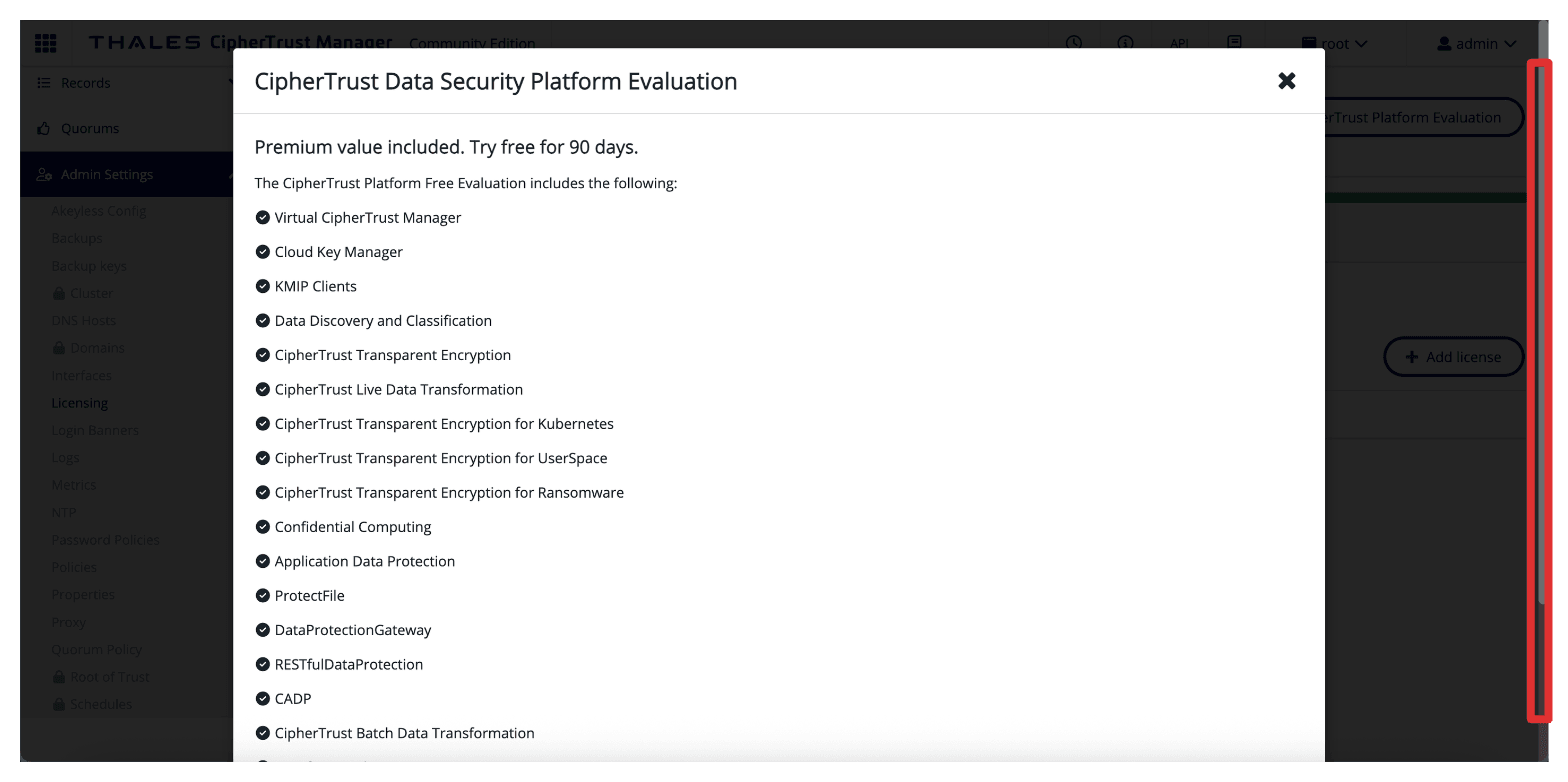

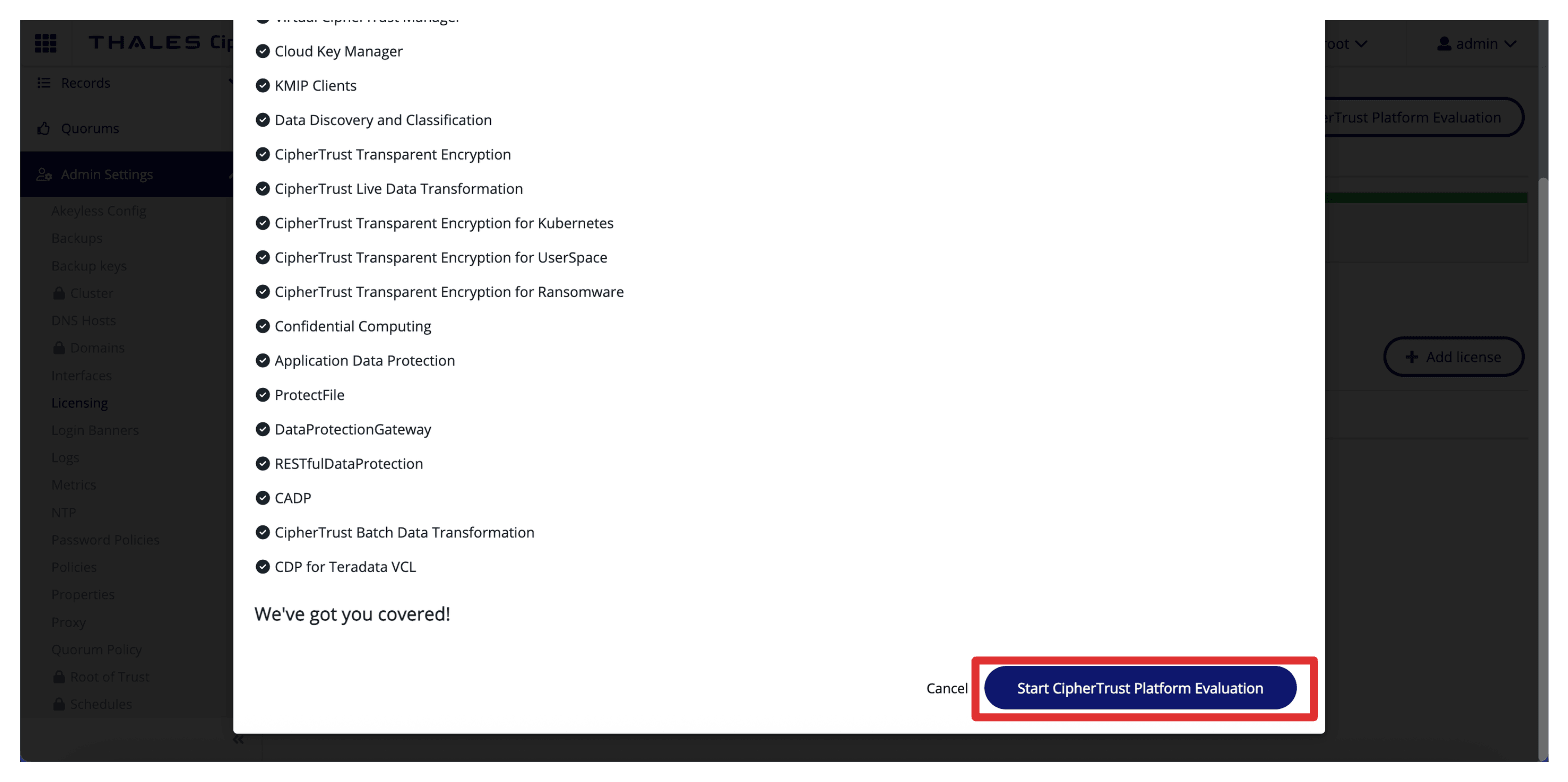

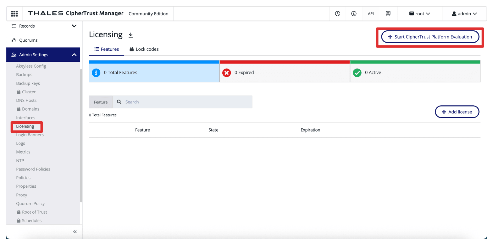

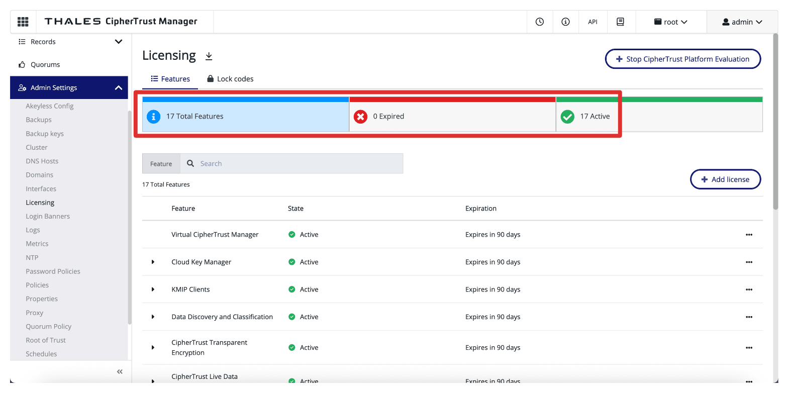

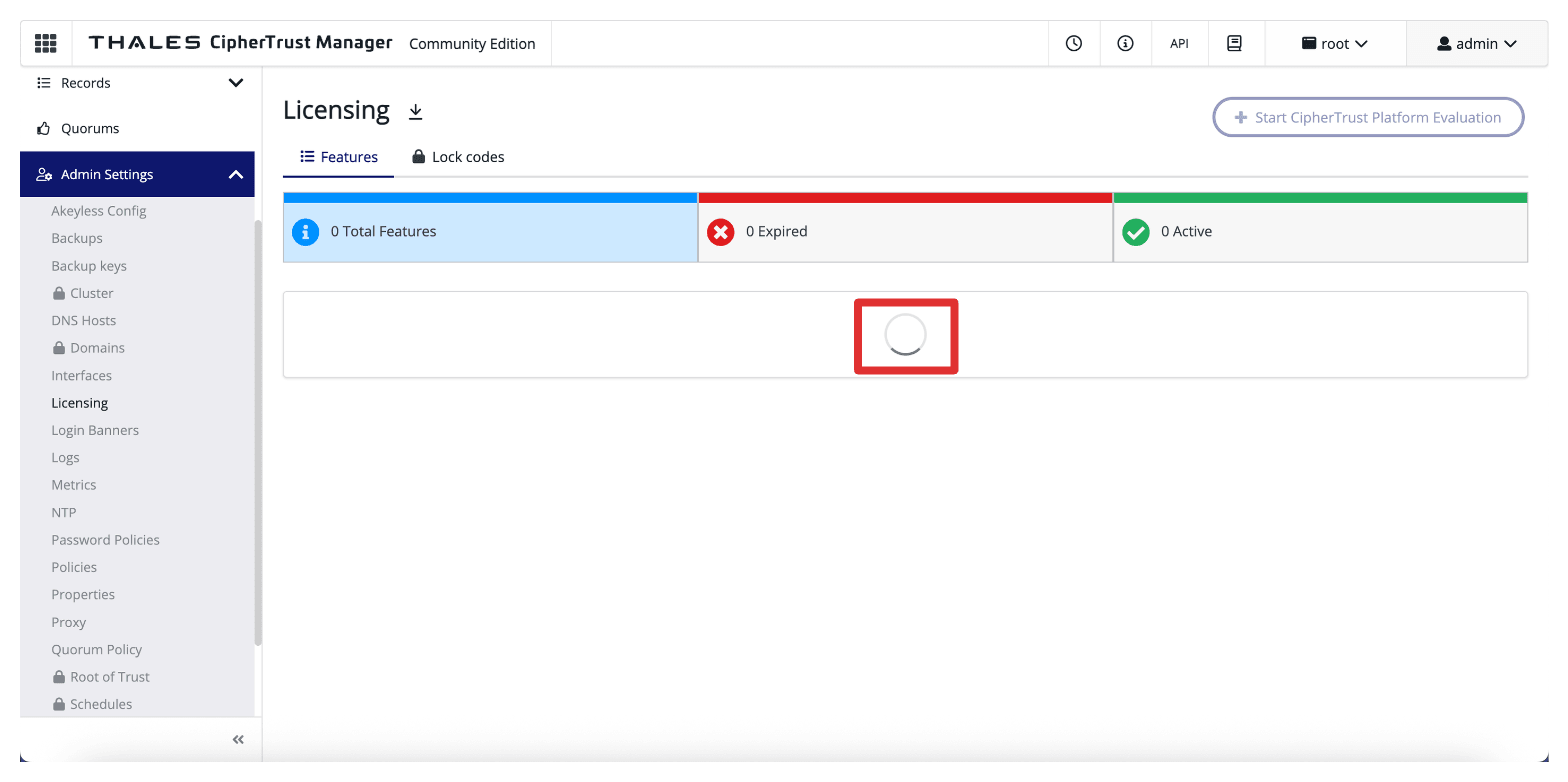

Vaya a Configuración de administrador, Licencias y haga clic en Iniciar evaluación de plataforma CipherTrust.
Haga clic en Start CipherTrust Platform Evaluation (Iniciar evaluación de plataforma).
Tardará unos minutos en activarse la licencia.
Revise la licencia activada.

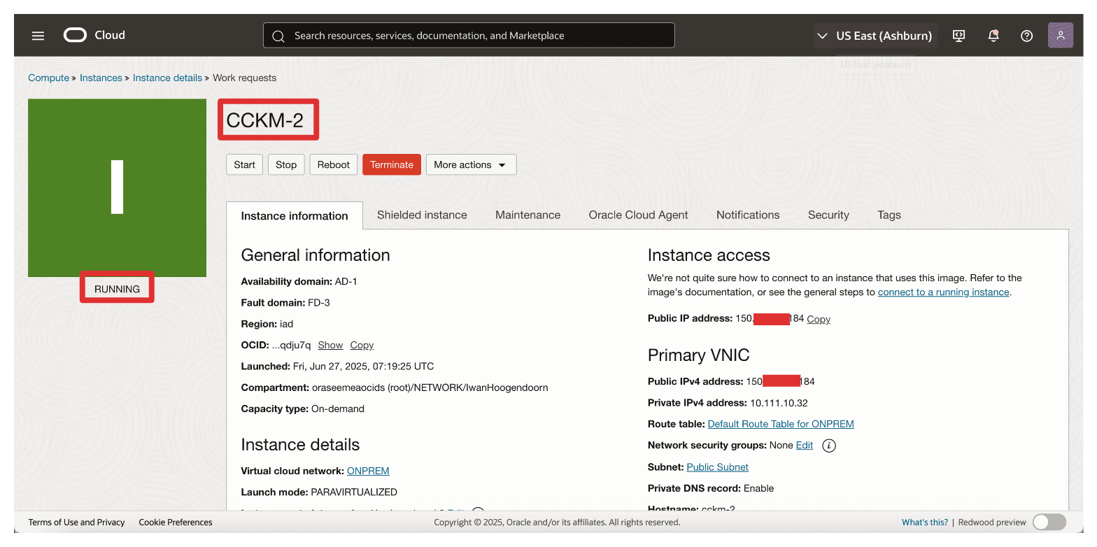

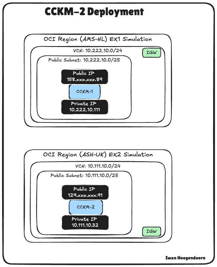

Tarea 4: Despliegue del segundo dispositivo CCKM de Thales y realización de la configuración inicial
Siga los pasos que se proporcionan en la tarea 2 y en las tareas 3 para desplegar el segundo CCKM en la región ASH.
Asegúrese de que el segundo CCKM esté desplegado y ejecute RUNNING.
Pruebe la conexión entre SSH y el segundo CCKM.
Pruebe la conexión entre web y el segundo CCKM.
Tarea 5: Revisar la conexión entre el RPC de dispositivos de CCKM de Thales
Para prepararse para una alta disponibilidad y agrupación en clusters entre los dos dispositivos CCKM de Thales, es esencial garantizar una conectividad adecuada entre las regiones en las que se despliegan.
En nuestra configuración, se ha establecido una RPC entre las regiones de OCI Ámsterdam (AMS) y Ashburn (ASH). Esta RPC permite una comunicación segura y de baja latencia entre las dos VCN en las que reside cada dispositivo CCKM.
Qué se ha configurado:
- Remote Peering Connection (RPC) (Conexión de intercambio de tráfico remoto [RPC]) está establecida y activa entre AMS y ASH.
- Las tablas de enrutamiento se configuran correctamente para garantizar que el tráfico entre las dos VCN se reenvíe correctamente.
- Las listas de seguridad de ambas regiones están configuradas actualmente para permitir todo el tráfico de entrada y salida. Esto se hace para simplificar las pruebas de prueba de concepto (PoC) y eliminar los problemas relacionados con la conectividad durante el proceso de configuración inicial y agrupación en clusters.

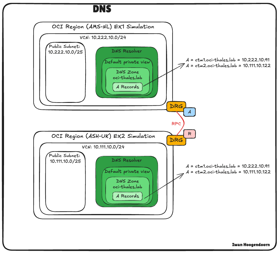

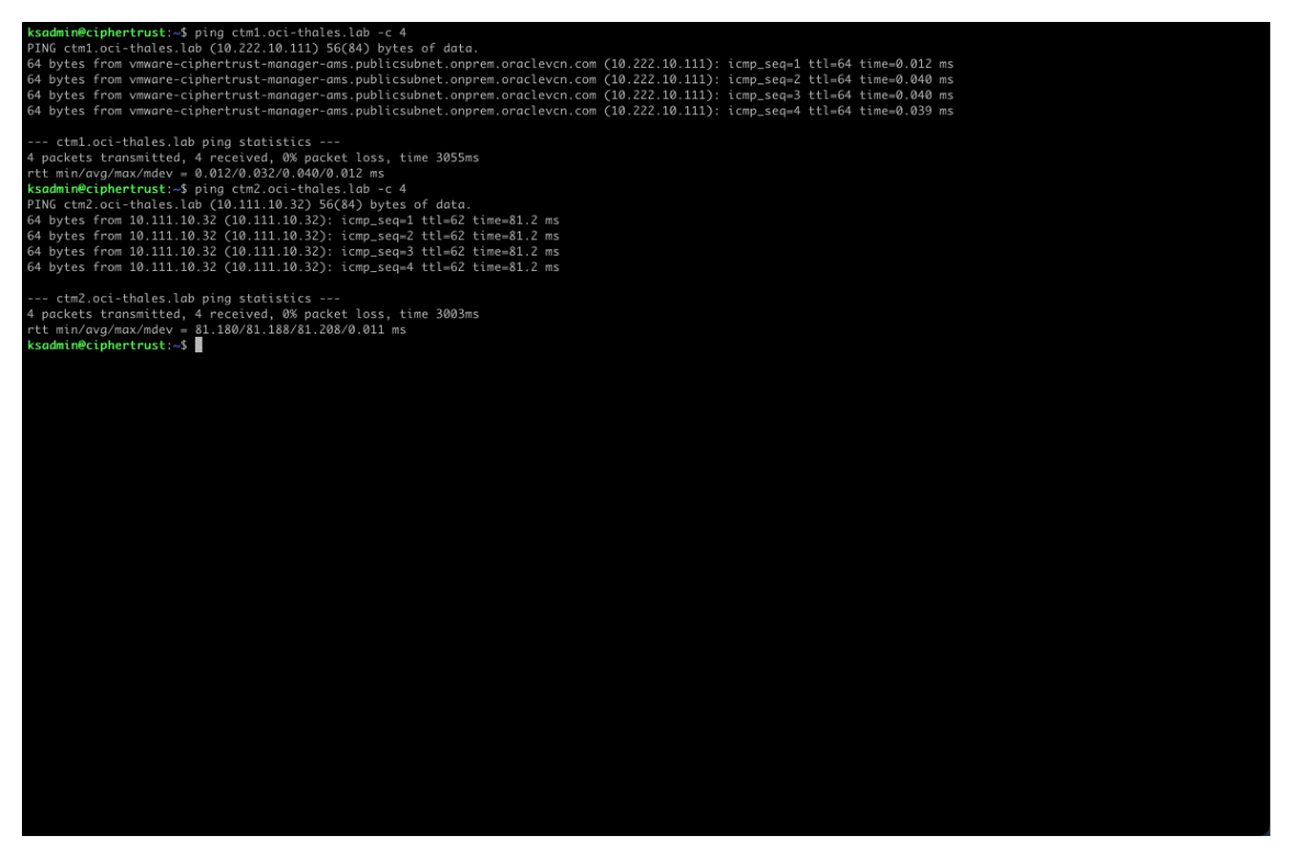

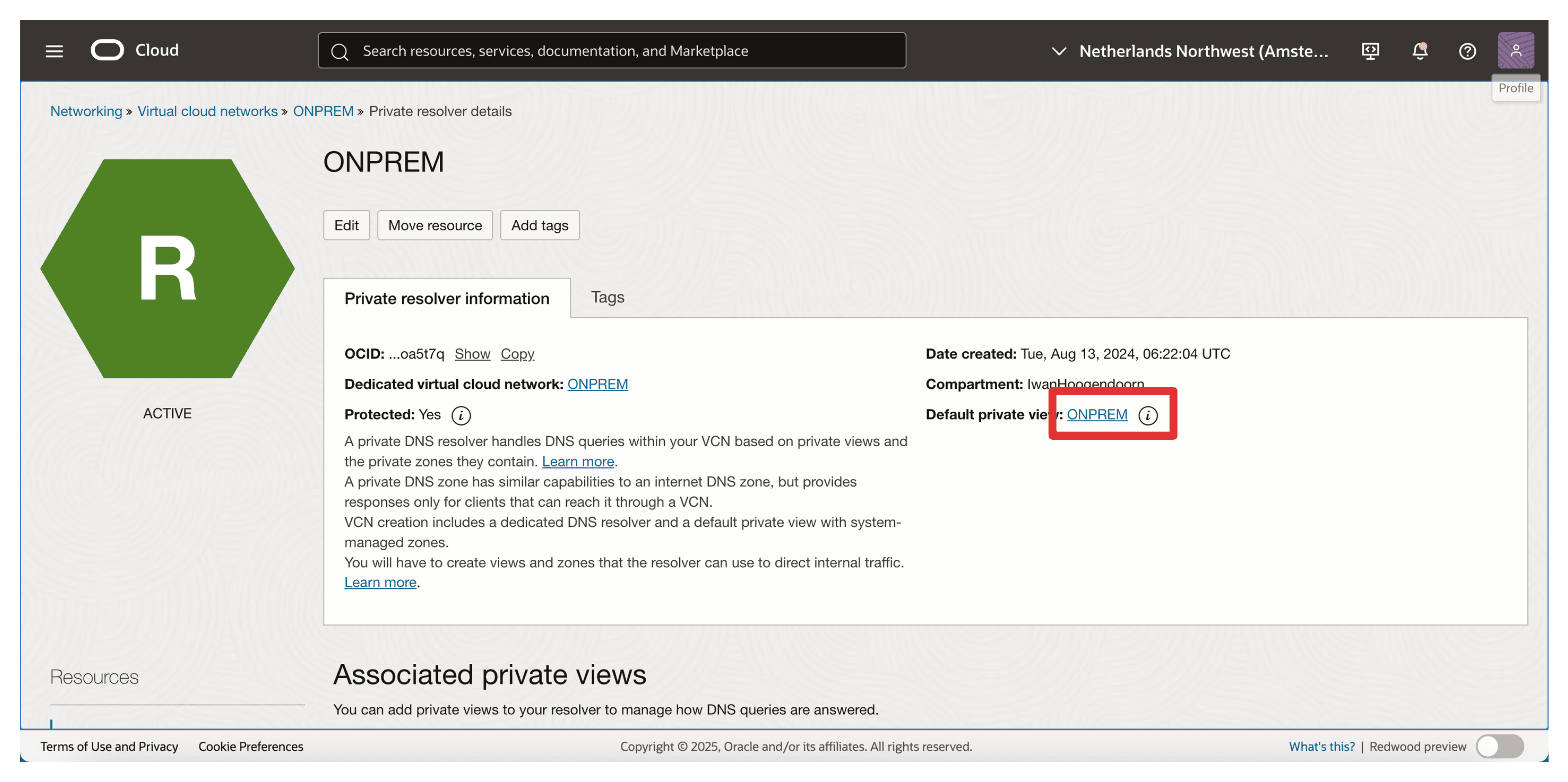

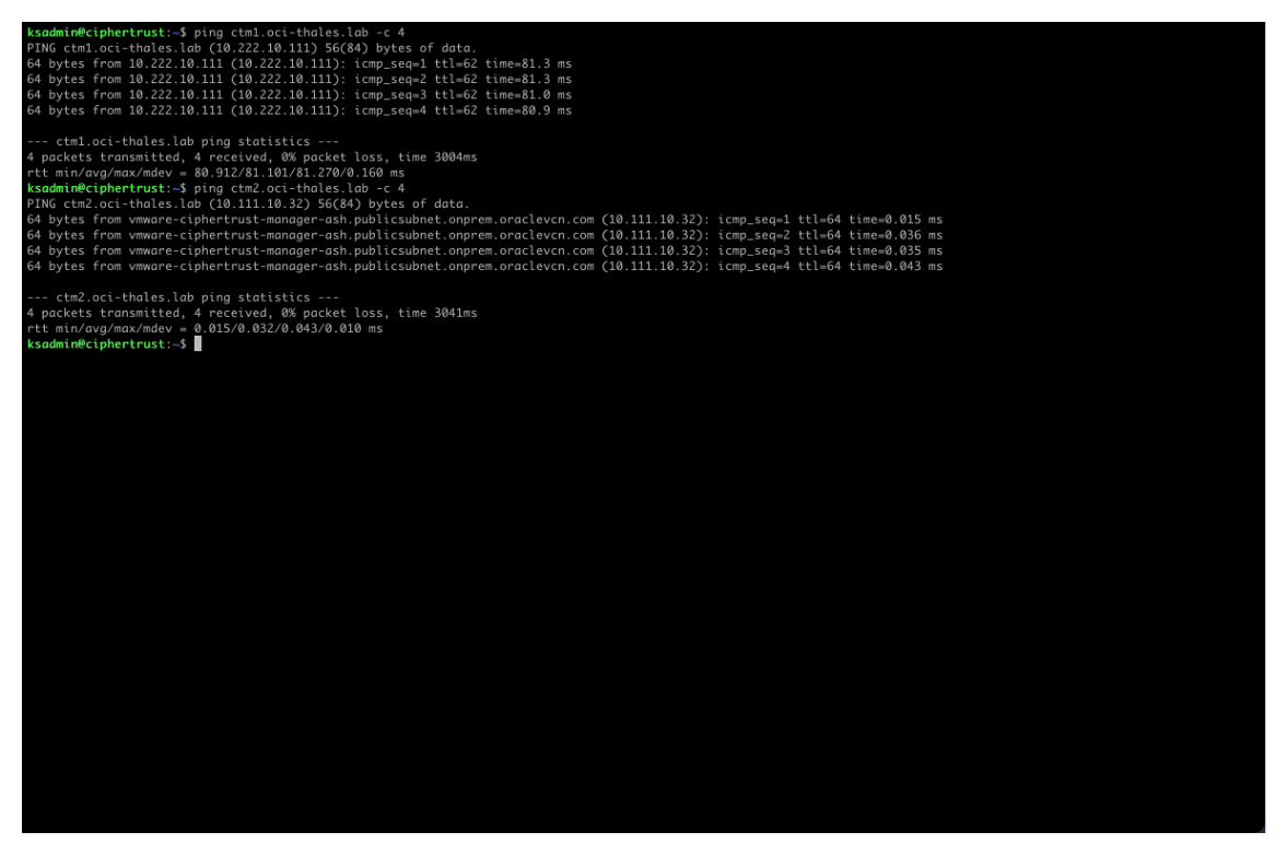

Tarea 6: Configuración de DNS
Se necesita una resolución de DNS adecuada para permitir una comunicación perfecta entre los dos dispositivos. Esto es especialmente importante para la seguridad de la agrupación en clusters, el manejo de certificados y la estabilidad general del servicio.
Nota: A partir de este punto, haremos referencia a los dispositivos Thales CCKM como Thales CipherTrust Manager, abreviatura de CyberTrust Manager.

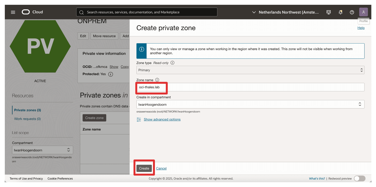

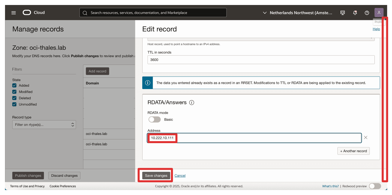

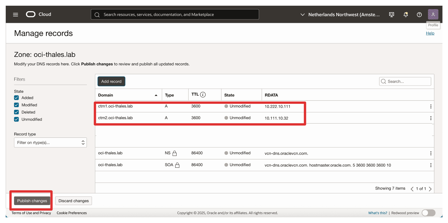

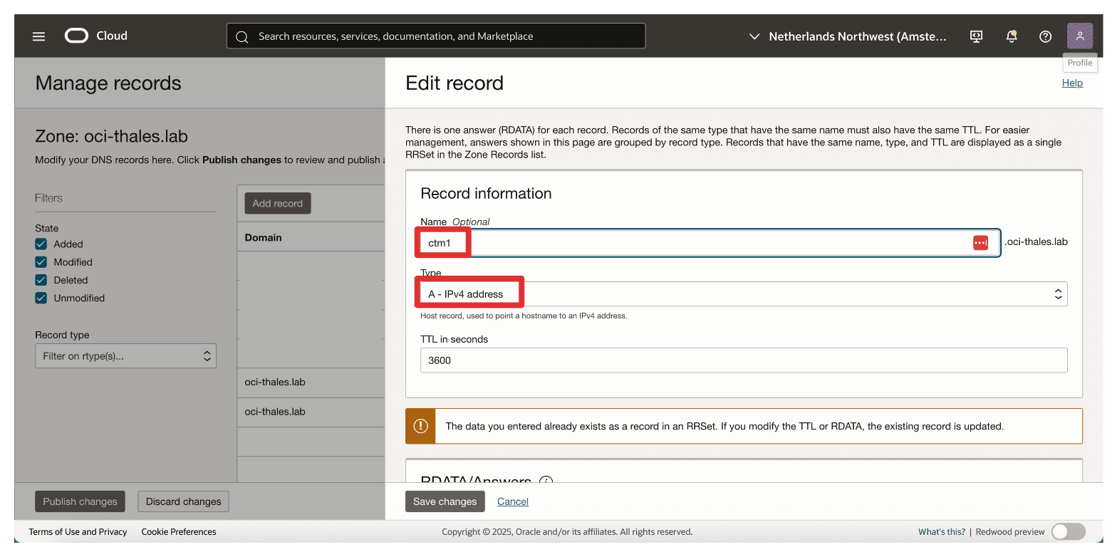

Al utilizar un servidor DNS interno personalizado, estamos aprovechando los servicios de DNS de OCI con una zona de DNS privada en este despliegue. Esto nos permite asignar nombres de dominio completos y significativos (FQDN) a los gestores de Thales CipherTrust y garantiza que puedan comunicarse entre regiones sin depender de IP estáticas.

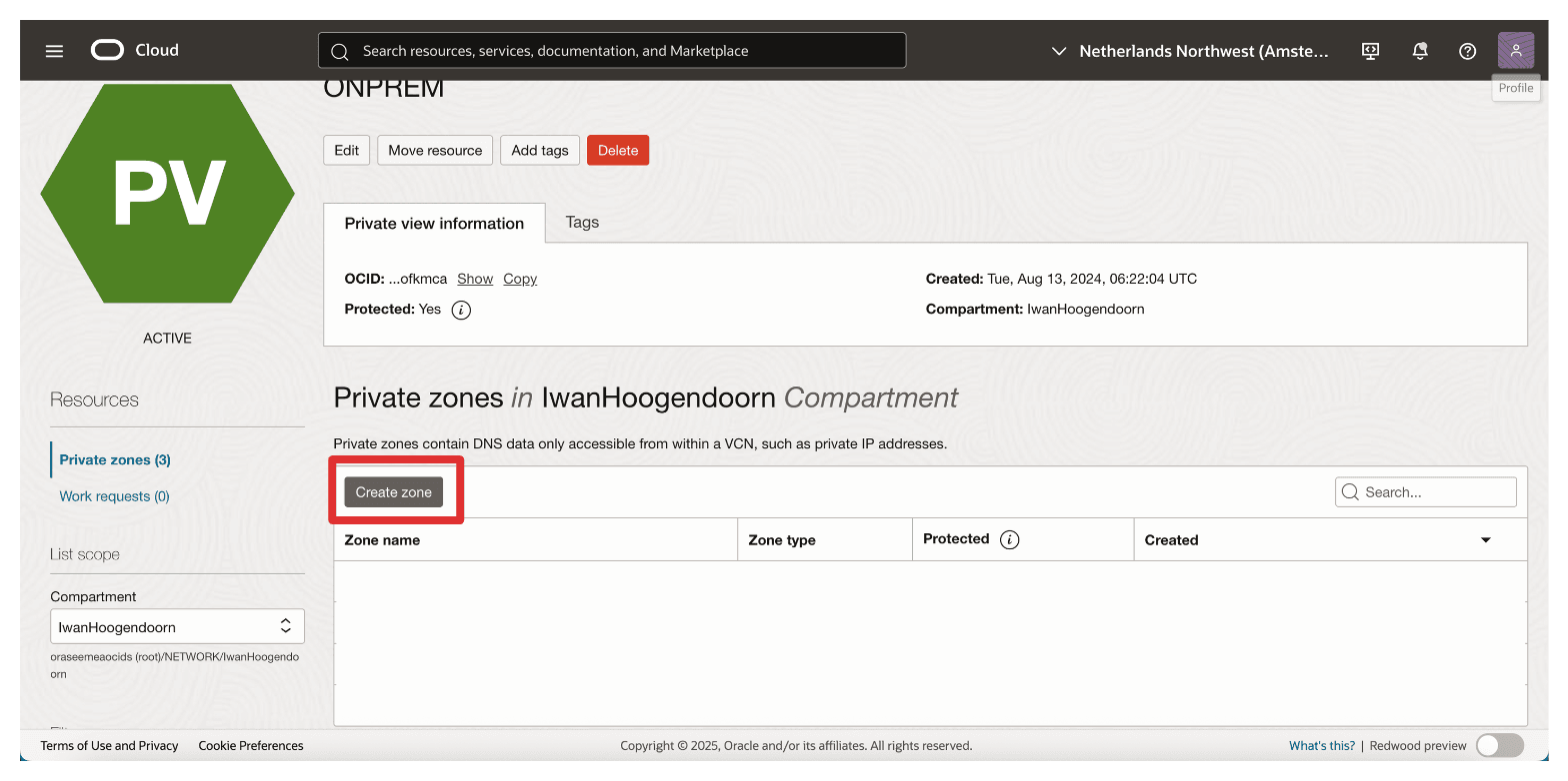

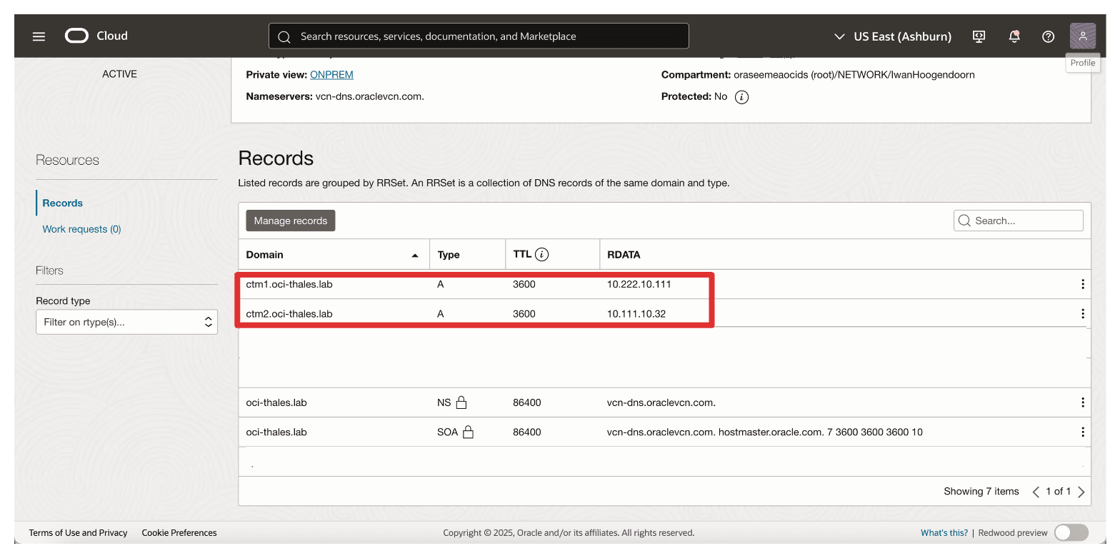

- Nombre de zona de DNS privado: introduzca
oci-thales.lab
. - Ámbito: seleccione Privado.
- CNV asociadas: ambas redes virtuales en la nube AMS y ASH (para permitir la resolución de nombres entre regiones).

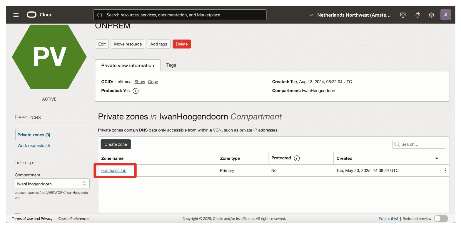

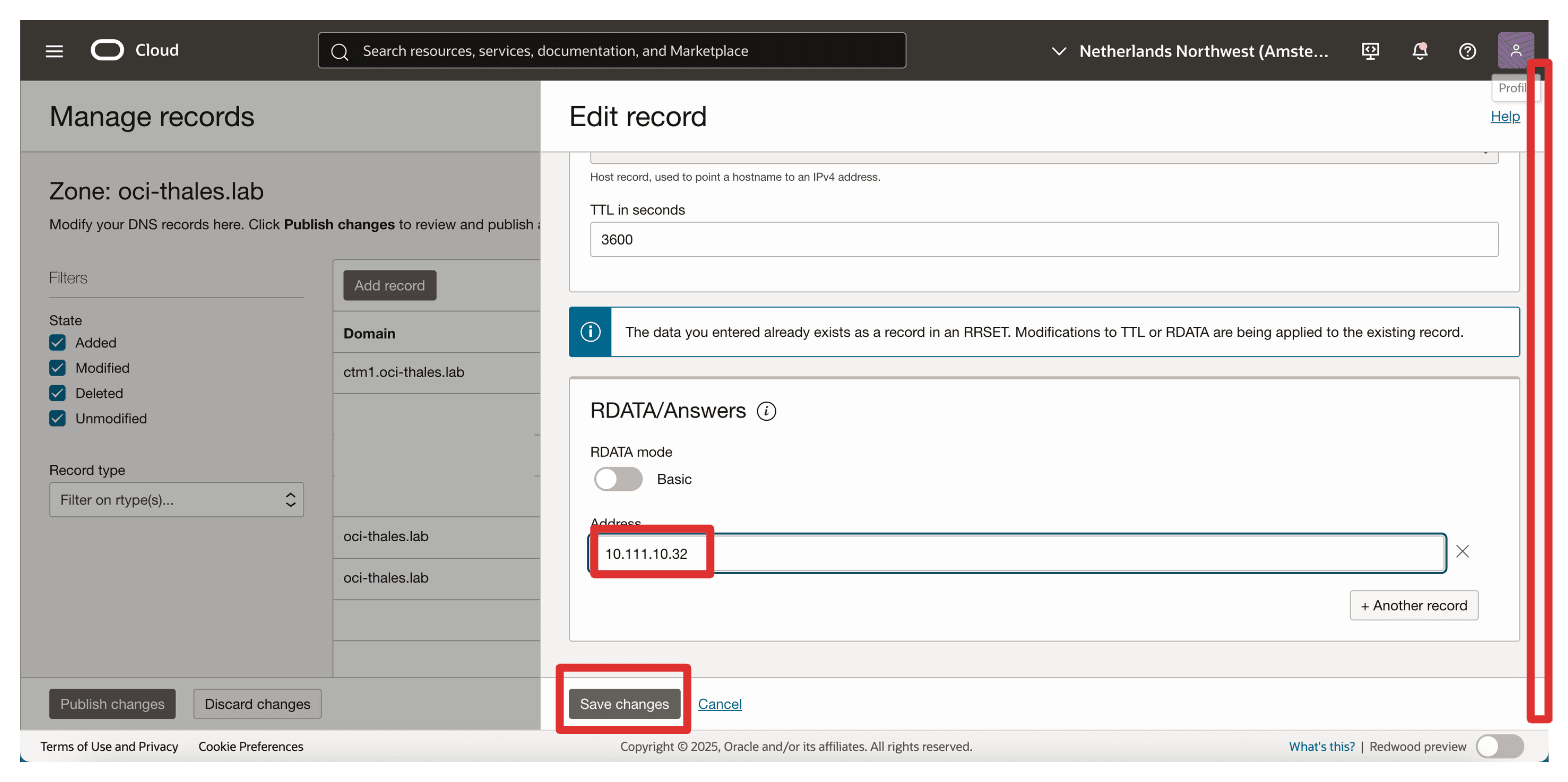

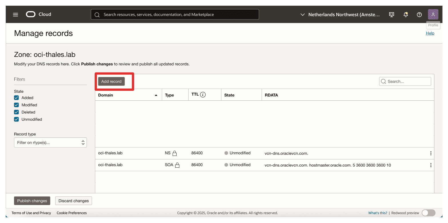

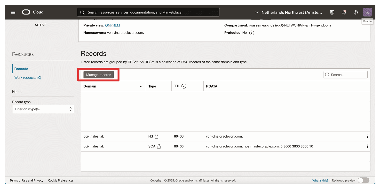

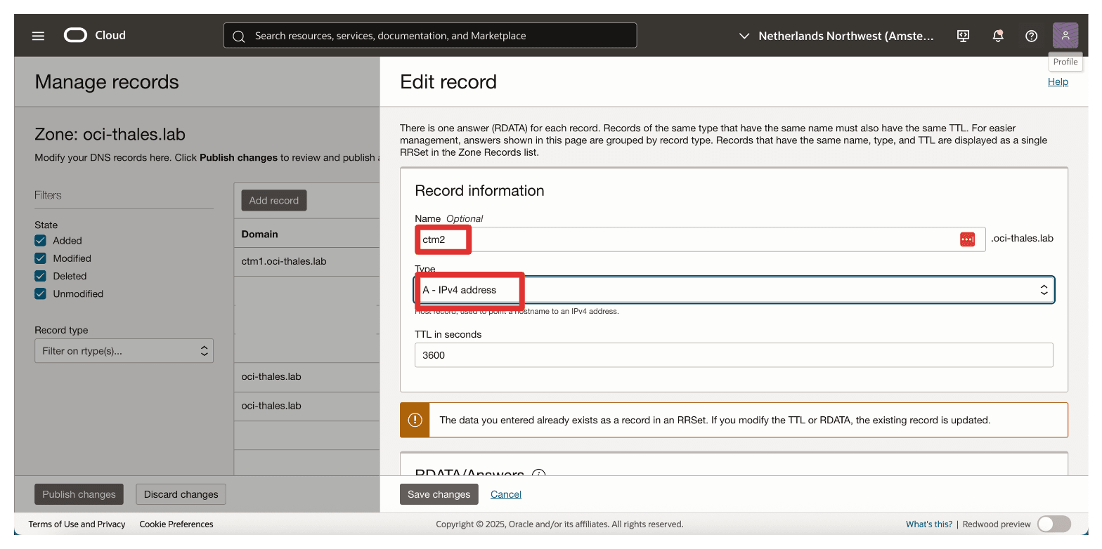

Hemos creado dos registros A en la zona oci-thales.lab
, que apuntan a las IP privadas de cada dispositivo de Thales CipherTrust Manager:
Nombre del host | FQDN | Apunta a |
ctm1 |
ctm1.oci-thales.lab |
IP privada de Thales CipherTrust Manager en AMS |

Vaya a la consola de OCI y navegue por Redes virtuales en la nube. Asegúrese de que está en la región de AMS.
Haga clic en la VCN.
Haga clic en el solucionador de DNS (para esa VCN).
Haga clic en la vista privada por defecto (para el solucionador de DNS y la VCN).
Haga clic en Crear zona.
Introduzca la siguiente información y haga clic en Crear.
- Nombre de zona: introduzca
oci-thales.lab
. - Compartimento: seleccione el correcto.
Haga clic en la zona.
Haga clic en Gestionar registros.
Haga clic en Agregar Registro.
Para crear un registro para
ctm1
, introduzca la siguiente información.- Tipo de registro: introduzca A - dirección IPv4.
ctm1
. - TTL: deje el valor por defecto (por ejemplo,
300
Introduzca la IP privada del gestor CipherTrust de Thales en AMS como RDATA (IP Address) y haga clic en Save Changes.
Cree un segundo registro A para
ctm2
ctm2
300
Introduzca la IP privada del gestor CipherTrust de Thales en ASH como RDATA (IP Address) y haga clic en Save Changes.
Haga clic en Publicar cambios.
Repita los mismos pasos que ha seguido para AMS ahora en ASH para permitir la resolución de nombres DNS en ASH.
Para validar que el DNS funciona como se esperaba, utilice SSH en una de las instancias del gestor CipherTrust de Thales y ejecute ping ctm2.oci-thales.lab
desde el primer gestor CipherTrust de Thales (que se ejecuta en AMS).
El FQDN se resolverá en la dirección IP correcta y, cuando las listas de RPC, enrutamiento y seguridad estén configuradas correctamente, el ping se realizará correctamente.
Repita el ping desde CTM2 (que se ejecuta en ASH) para confirmar la resolución bidireccional.

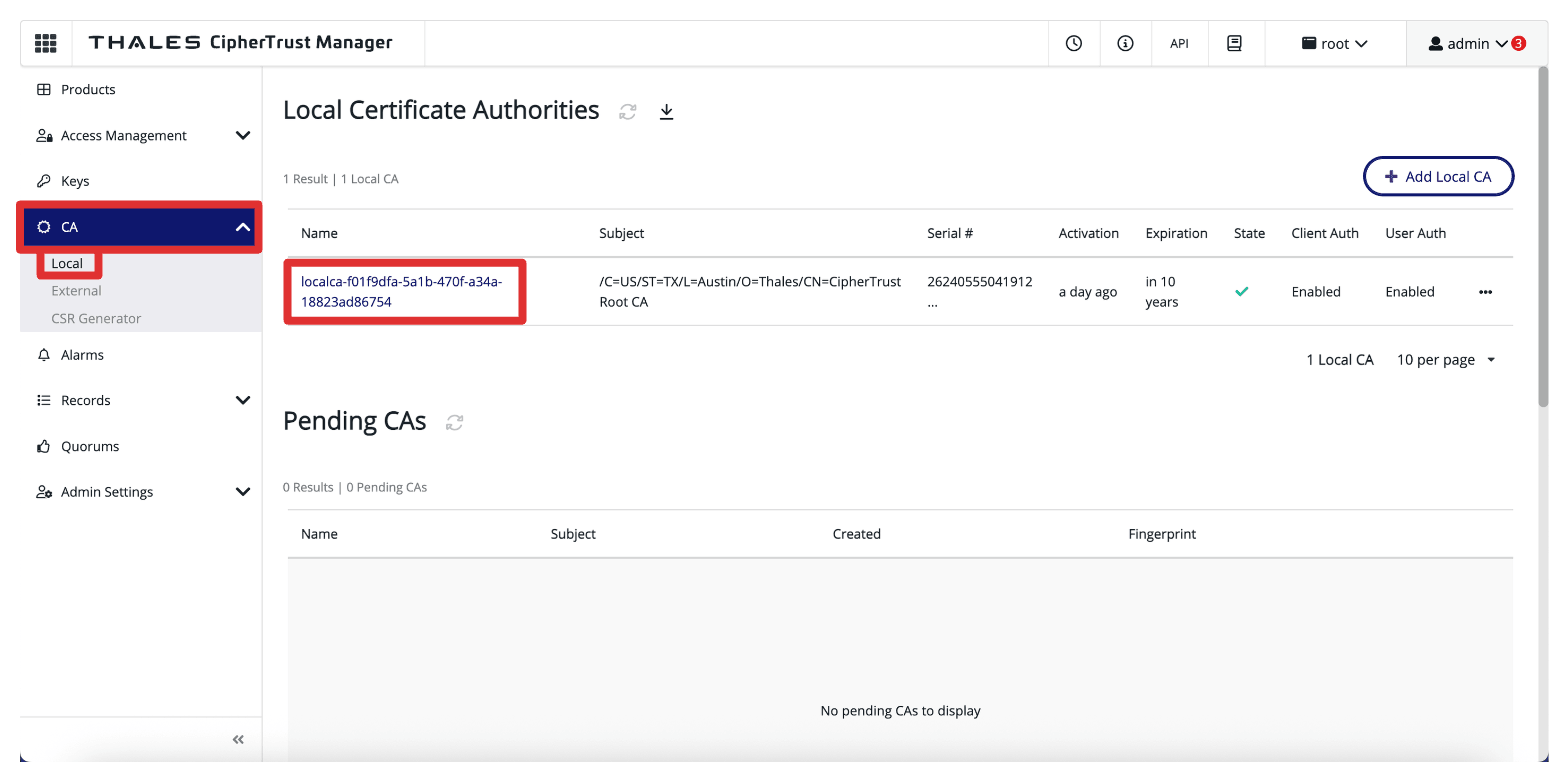

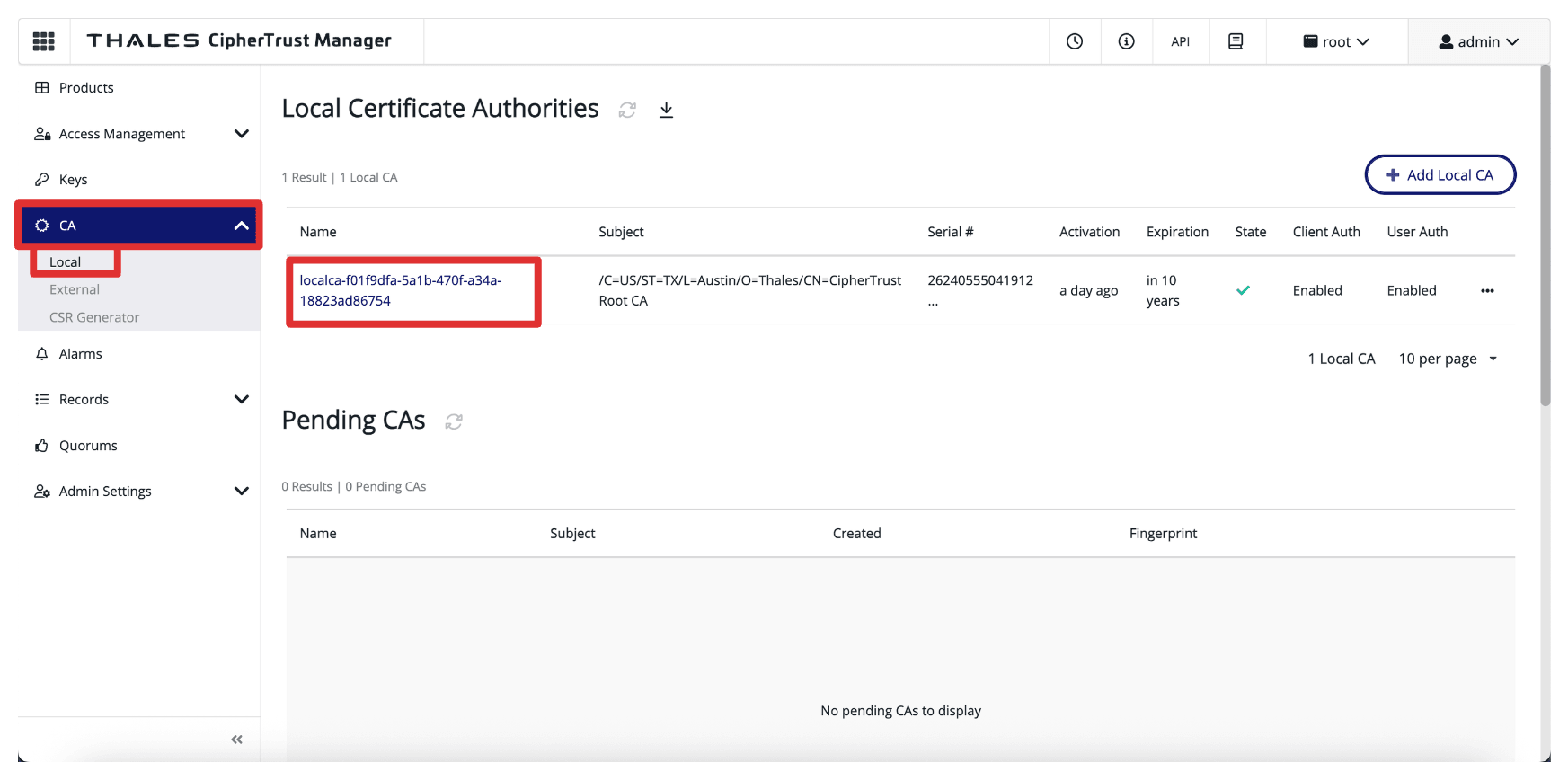

Haga clic en CA y seleccione Local.
Revise la CA local generada automáticamente (CipherTrust Manager Root CA) que usaremos para crear y firmar CSR.

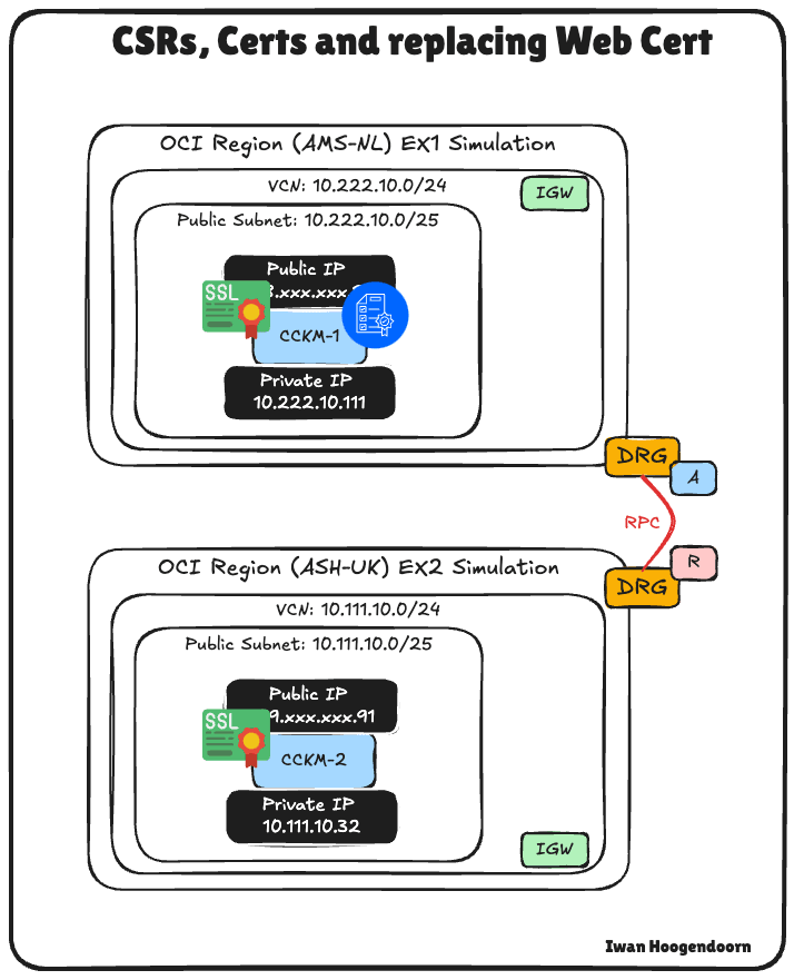

Tarea 8: Creación de una CSR para dispositivos CCKM de Thales y firma por parte de la CA
Con los dispositivos CyberTrust Manager desplegados y DNS configurados, es hora de activar la comunicación segura basada en certificados entre ellos. Dado que AMS Thales CipherTrust Manager y ASH están configurados como la CA, utilizaremos el AMS Thales CipherTrust Manager para generar y firmar certificados para ambos dispositivos.
Los pasos principales serán:
Genere Solicitudes de firma de certificados (CSR) para los mánager CipherTrust de Thales (AMS y ASH) en el mánager CipherTrust de Thales de AMS.
Utilice la CA del gestor CipherTrust de Thales de AMS para firmar ambas CSR.
Instale el certificado firmado en cada Thales CipherTrust Manager.
Esto garantiza que toda la comunicación de Thales CipherTrust Manager-to-Thales CipherTrust Manager sea fiable y cifrada, un requisito fundamental para la formación de clusters y el acceso seguro a la API.

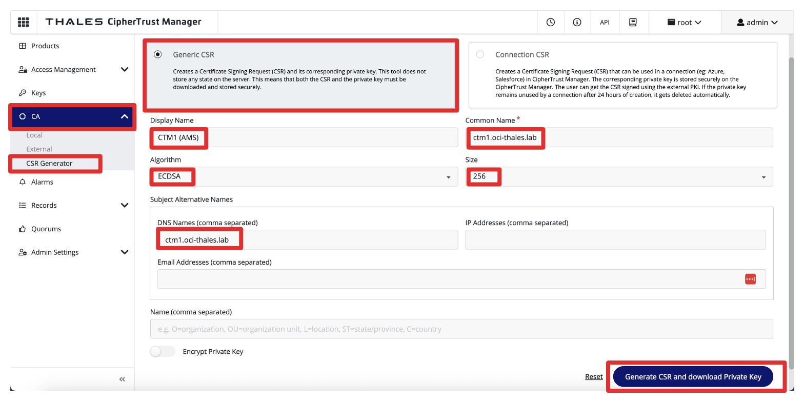

Inicie sesión en la consola AMS de Thales CipherTrust Manager.

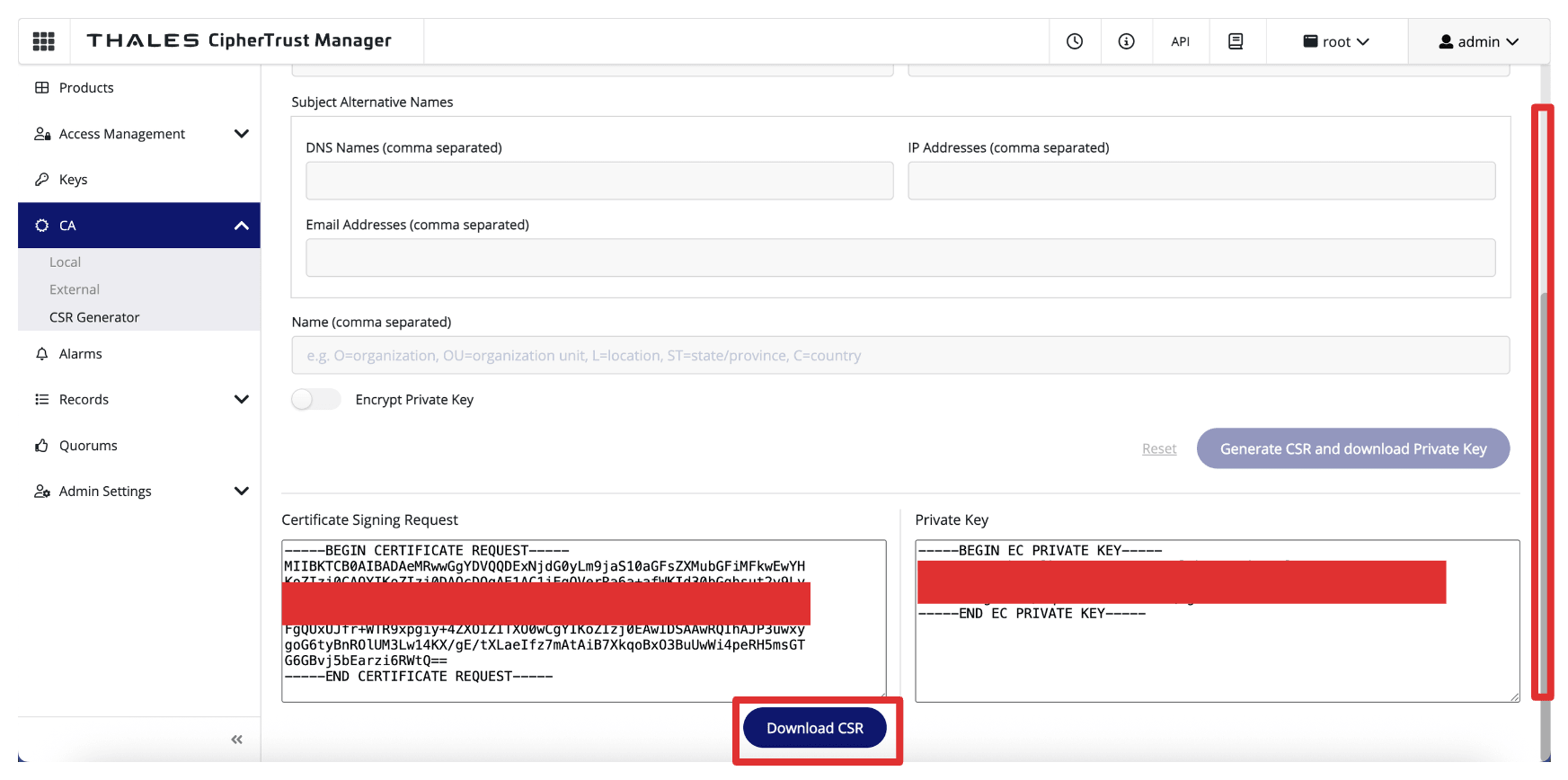

Navegue por CA y haga clic en Generador CSR.
Introduzca la siguiente información y haga clic en Generar CSR y descargar la clave privada.
- Seleccione RSC genérica.
- Nombre común: introduzca el FQDN del gestor CipherTrust de Thales. Por ejemplo,
ctm1.oci-thales.lab
. - Nombre mostrado: introduzca un nombre. Por ejemplo,
CTM1 (AMS)
. - Algoritmo: seleccione ECDSA.
- Tamaño: seleccione 256.
- Nombre alternativo de tema: incluya también el FQDN aquí. Por ejemplo,
ctm1.oci-thales.lab
Nota: La clave privada se descargará automáticamente.
Haga clic en Descargar CSR para descargar y guardar el archivo
.csr
generado. -

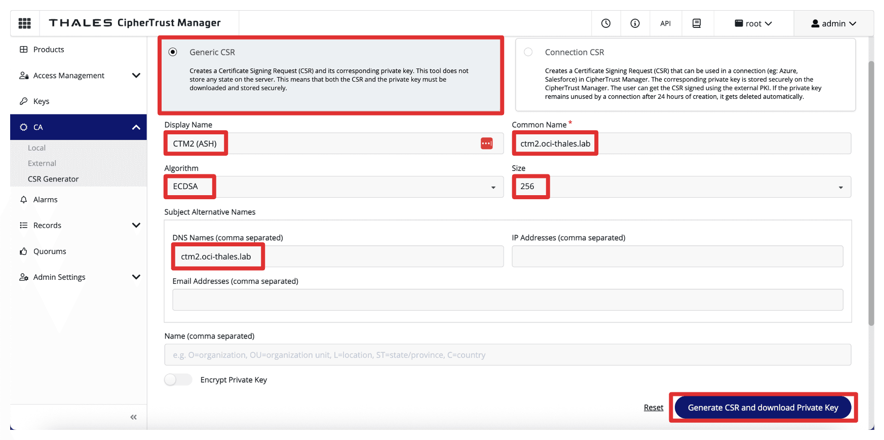

ctm1.oci-thales.lab
CTM2 (AMS)
ctm2.oci-thales.lab
.csr
generado.

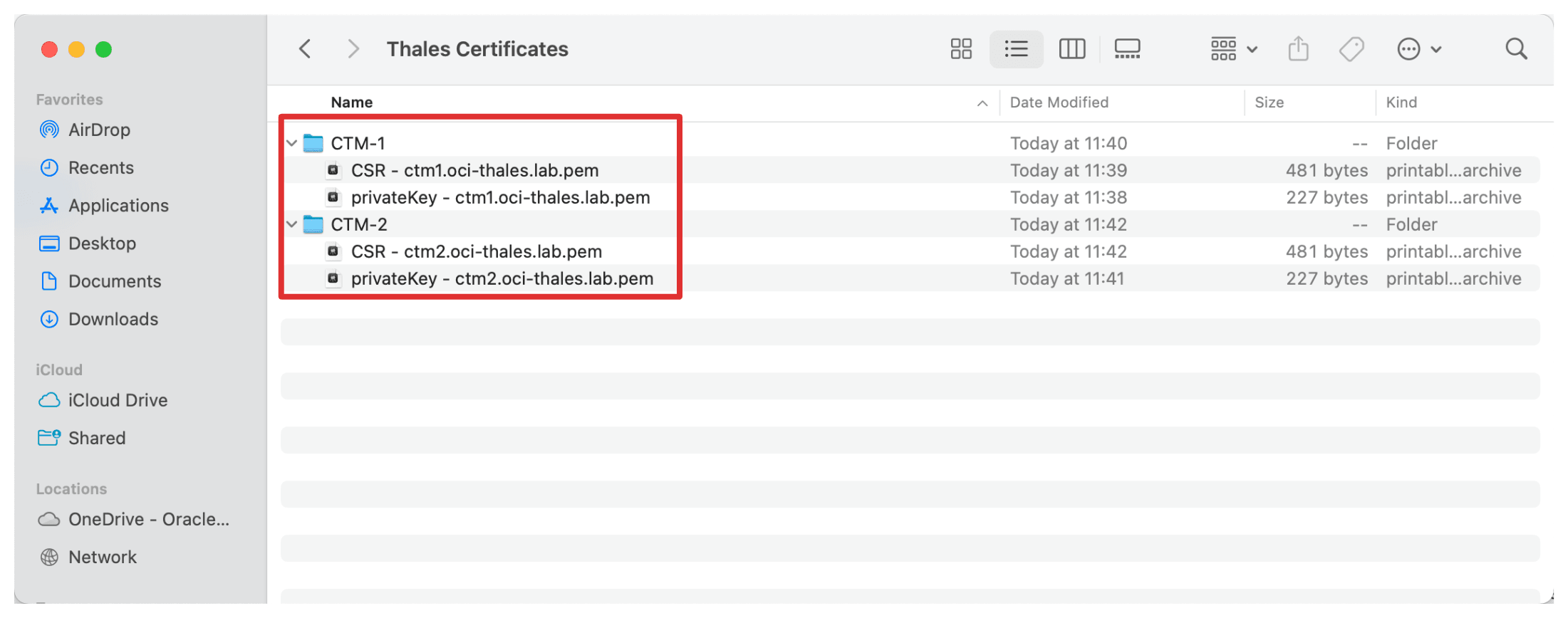

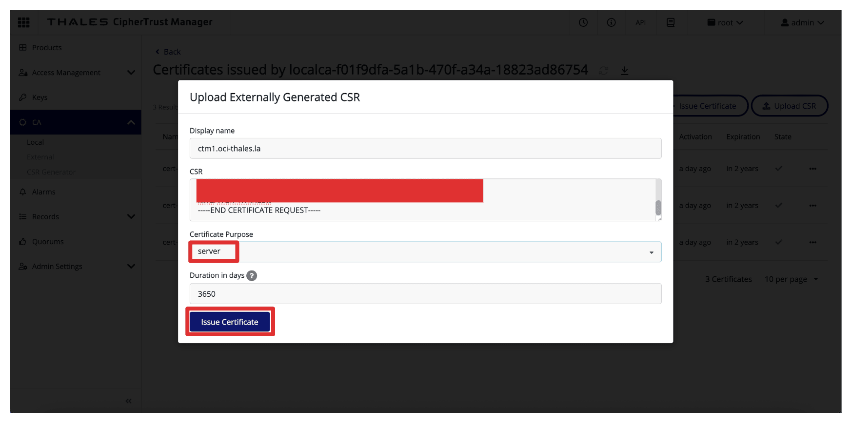

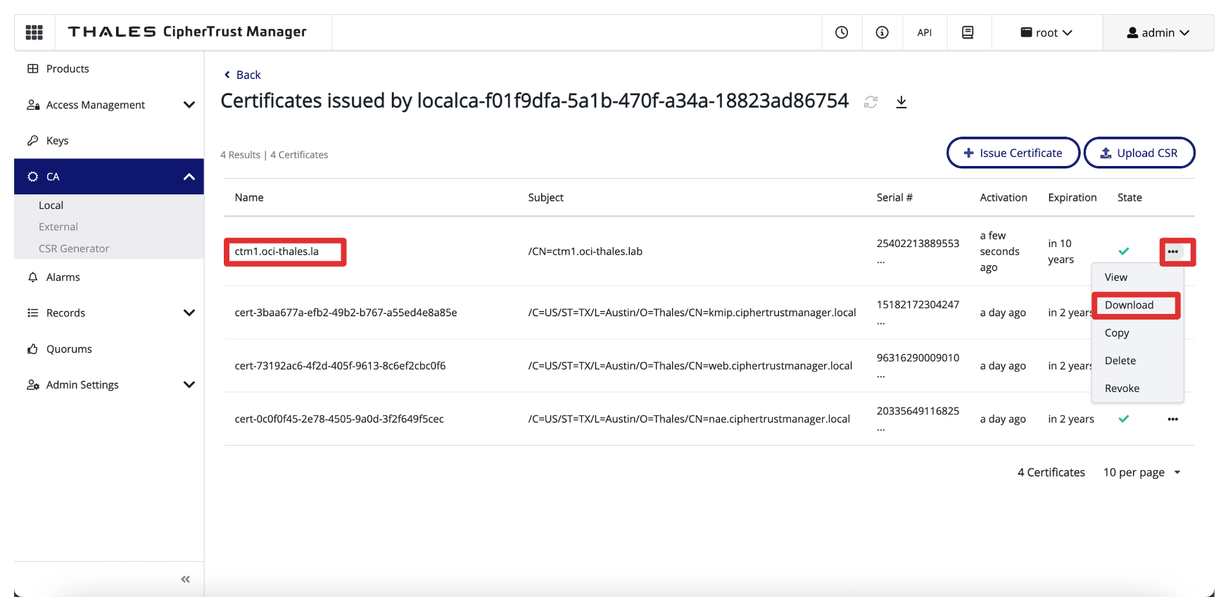

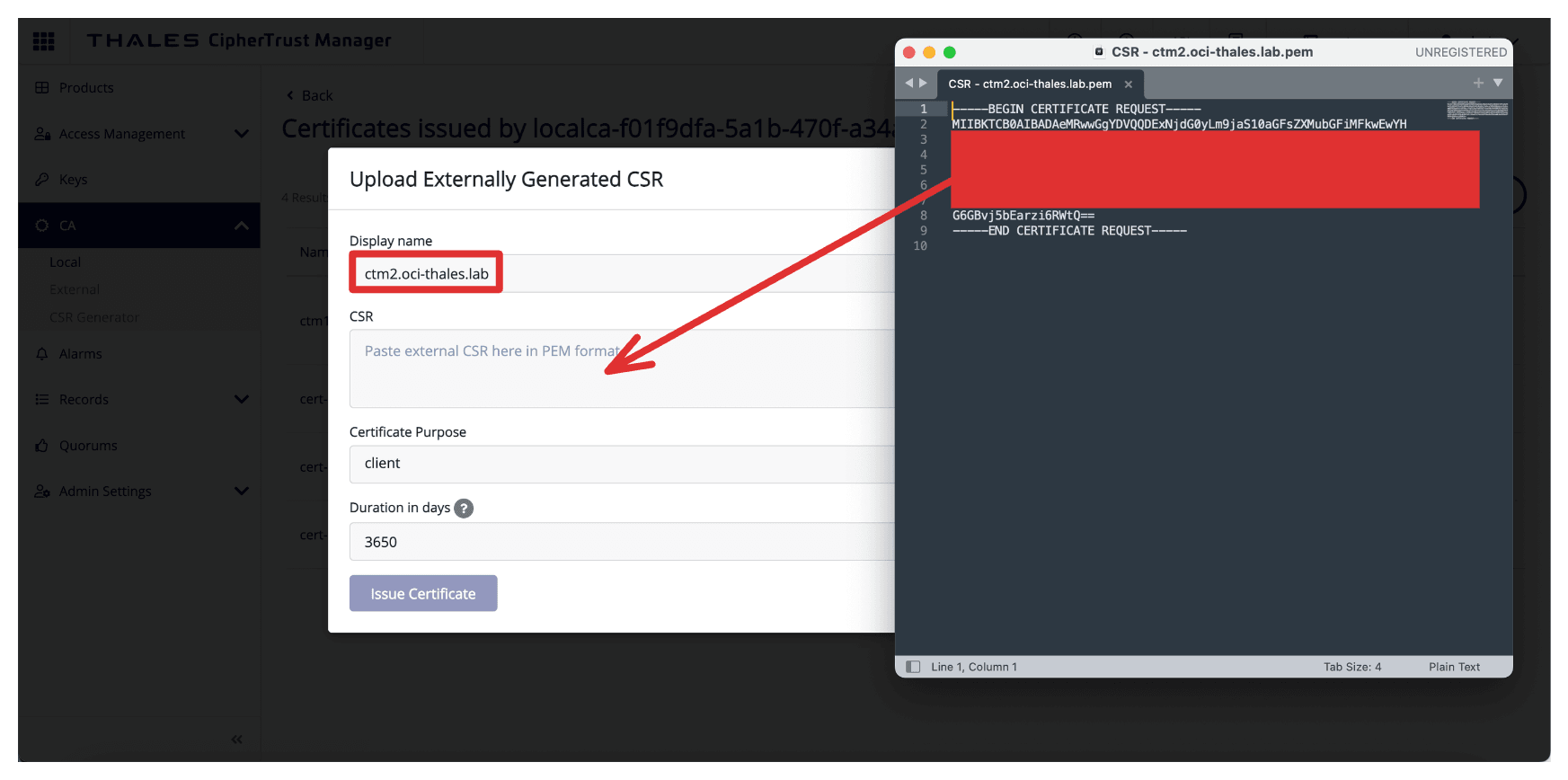

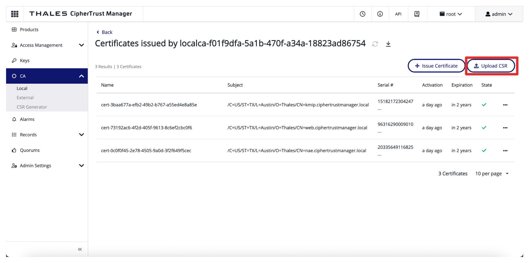

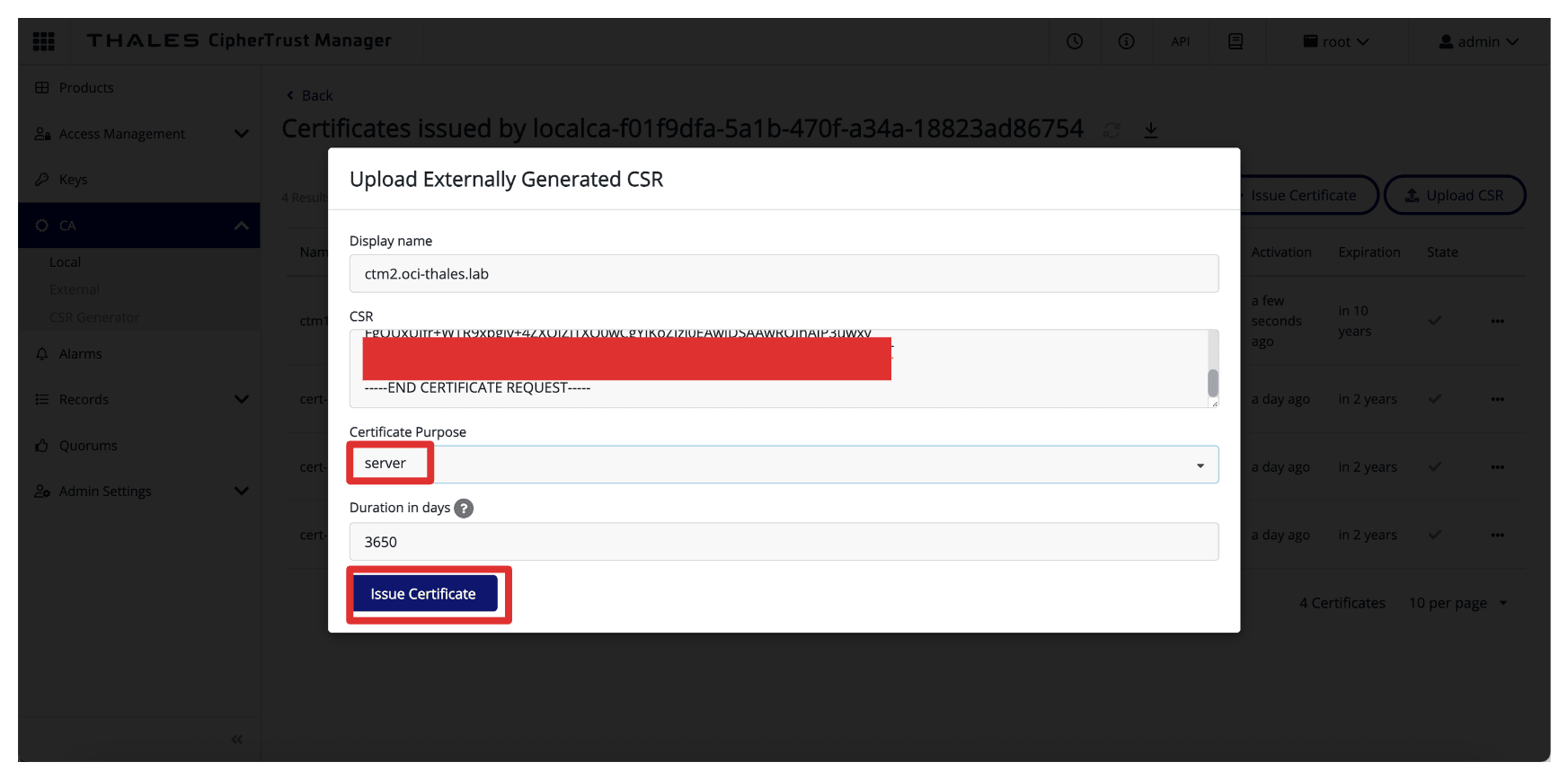

Para realizar un seguimiento de las solicitudes de firma de certificados (CSR) y las claves privadas generadas, se recomienda crear una estructura de carpetas limpia en el equipo local o un servidor de administración seguro. A continuación, se muestra una estructura de ejemplo simple:

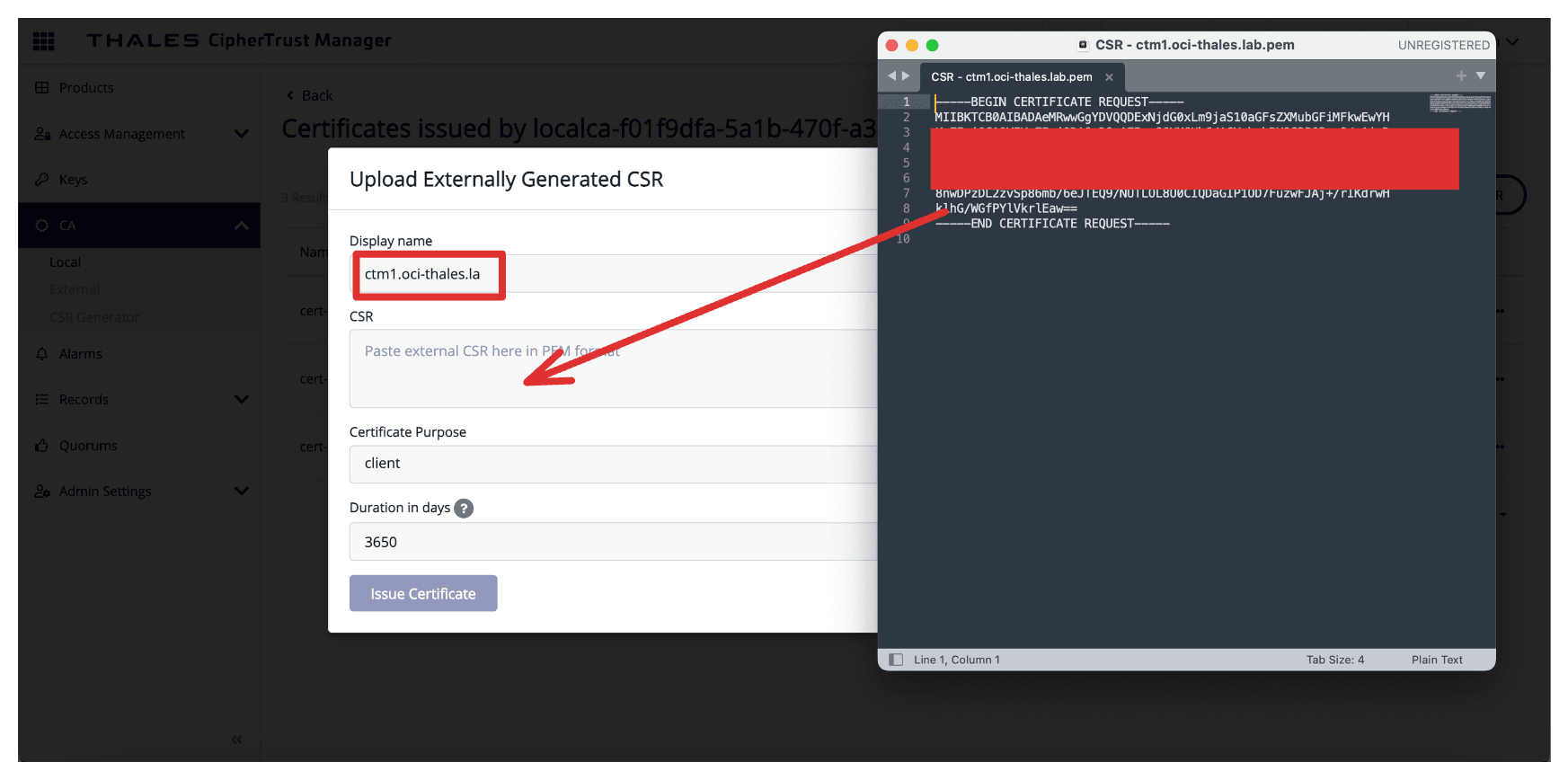

Vaya a CA, Local y seleccione la CA.
Haga clic en Upload CSR (Cargar CSR).
Utilice el FQDN del gestor CipherTrust de Thales (por ejemplo,
ctm1.oci-thales.lab
) como Nombre mostrado y copie el contenido de la CSR generada en el campo CSR. -
Seleccione Servidor como Objetivo de certificado y haga clic en Certificado de emisión.
Haga clic en los tres puntos al final de la entrada del certificado firmado y haga clic en Descargar para descargar el certificado firmado para CTM1.
Repita los mismos pasos (todavía en la CA de AMS de Thales CipherTrust Manager).
ctm2.oci-thales.lab
Haga clic en los tres puntos al final de la entrada del certificado firmado y haga clic en Descargar para descargar el certificado firmado para CTM2.

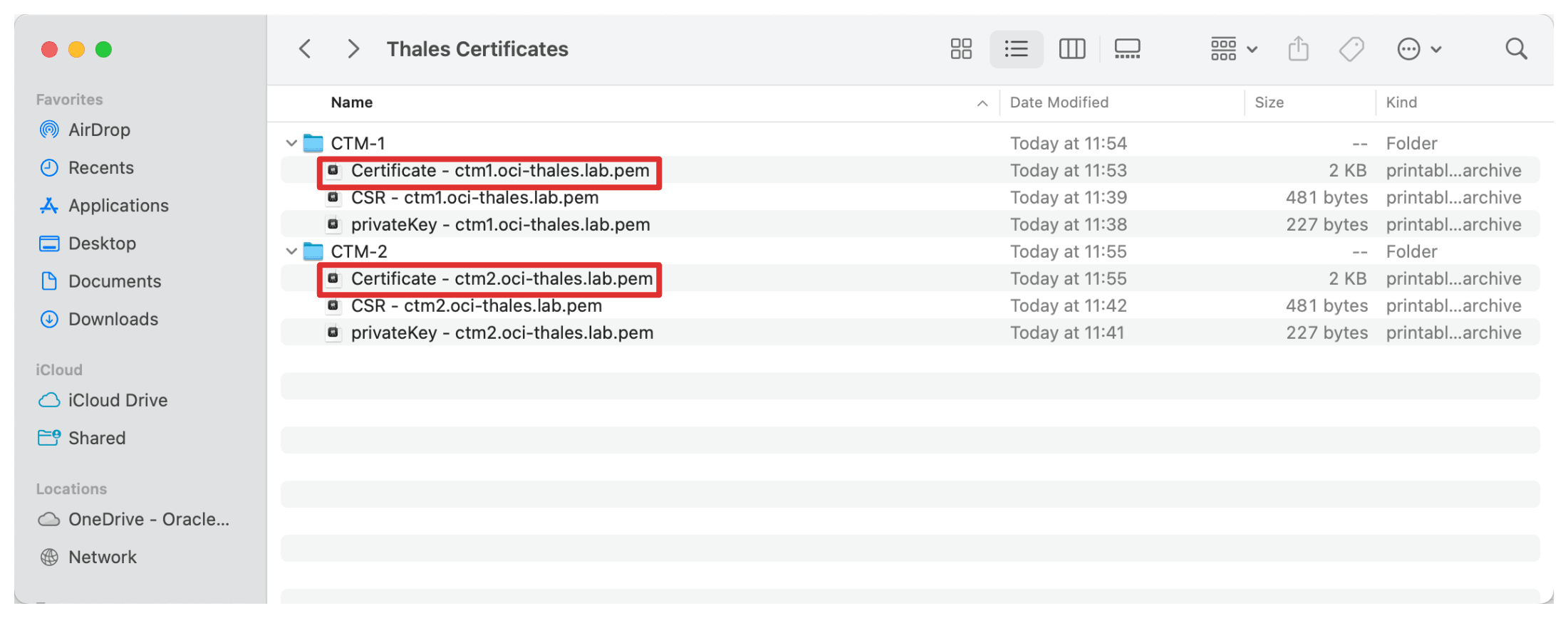

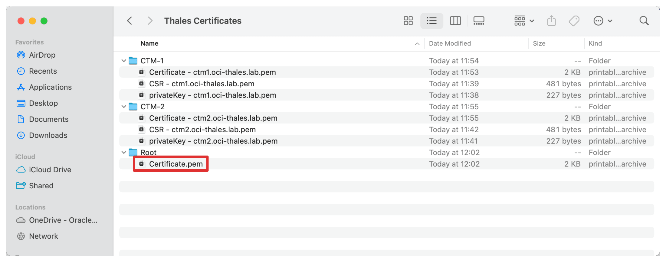

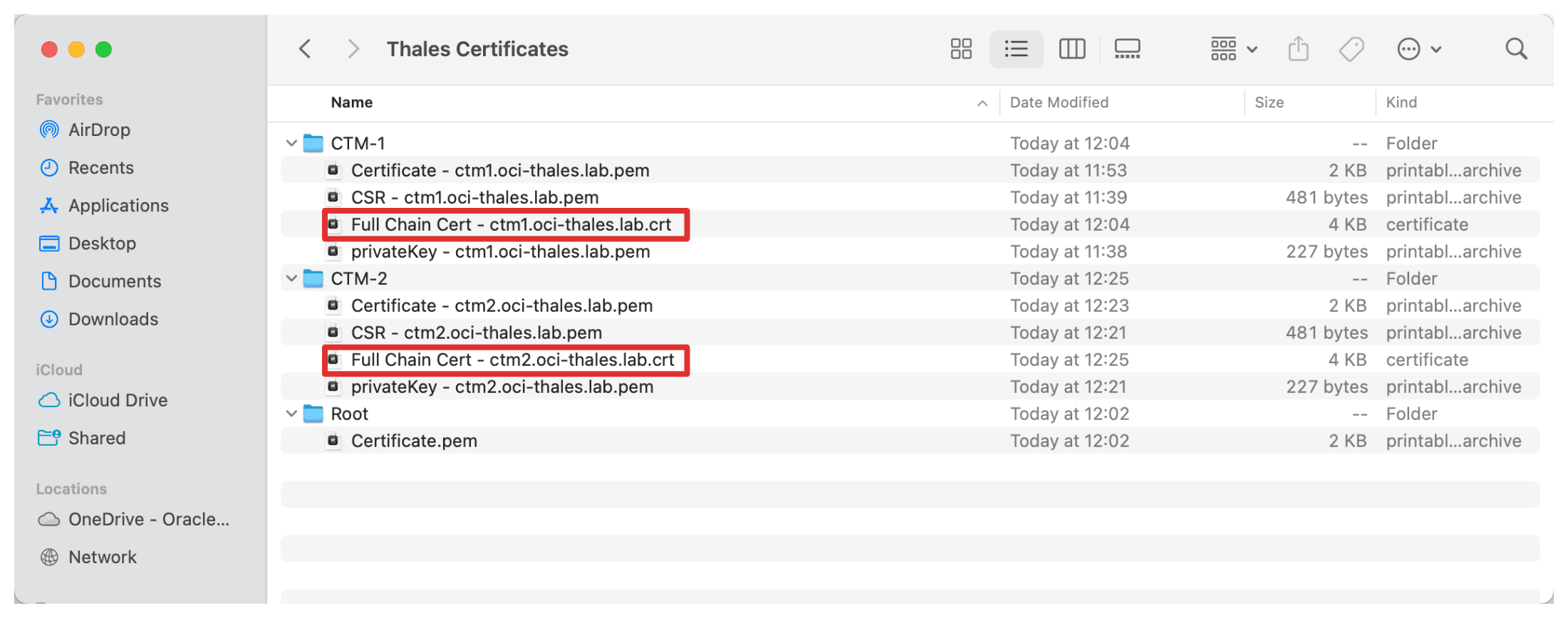

Cambie el nombre y almacene los certificados firmados en la estructura de carpetas creada.
Además de firmar los certificados individuales de Thales CipherTrust Manager, el certificado raíz de CA es una parte crítica de la cadena de confianza. Este certificado raíz establece la base de confianza para todos los certificados emitidos por Thales CipherTrust Manager, que actúa como la CA.

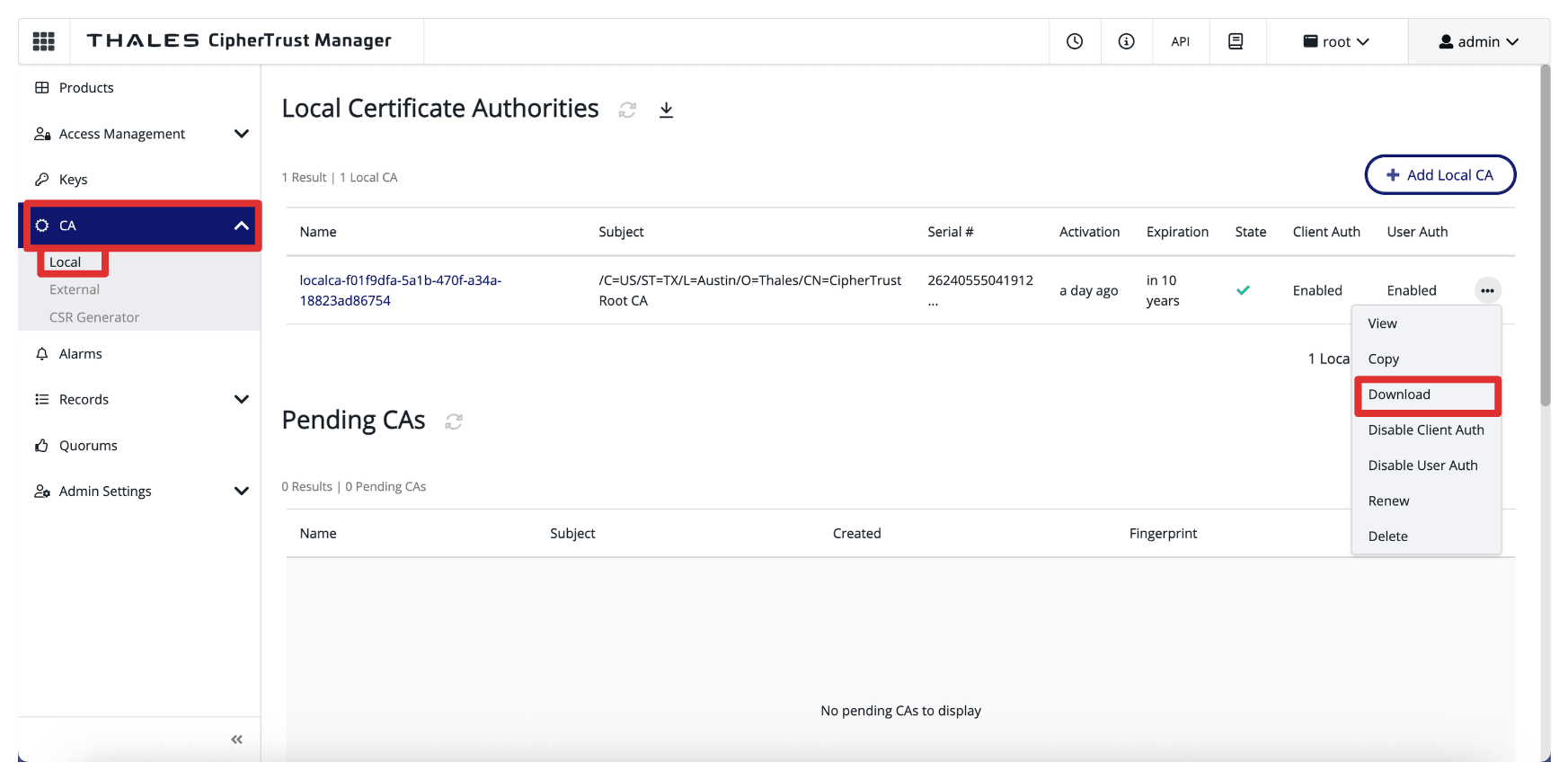

Vaya a CA, Local, haga clic en los tres puntos al final de la CA de AMS de Thales CipherTrust Manager y haga clic en Descargar para descargar el certificado de CA raíz de la CA de AMS de Thales CipherTrust Manager.
Almacene el certificado raíz descargado en la estructura de carpetas creada.
El siguiente paso es crear un archivo de cadena de certificados completo que agrupe su certificado firmado, el certificado raíz de CA y su clave privada en un único archivo.
Esto lo requieren aplicaciones o dispositivos como Thales CipherTrust Manager para una configuración TLS perfecta.
-----BEGIN CERTIFICATE----- Signed CTM1 Cert by CA -----END CERTIFICATE----- -----BEGIN CERTIFICATE----- Root CA Cert -----END CERTIFICATE----- -----BEGIN EC PRIVATE KEY----- Private Key -----END EC PRIVATE KEY-----
Haga esto para los gestores de Thales CipherTrust y almacene los archivos de certificados concatenados recientemente en la estructura de carpetas creada.
Después de crear los certificados firmados en la CA y preparar los archivos completos de la cadena de certificados, el siguiente paso es cargarlos en cada dispositivo de Thales CipherTrust Manager.

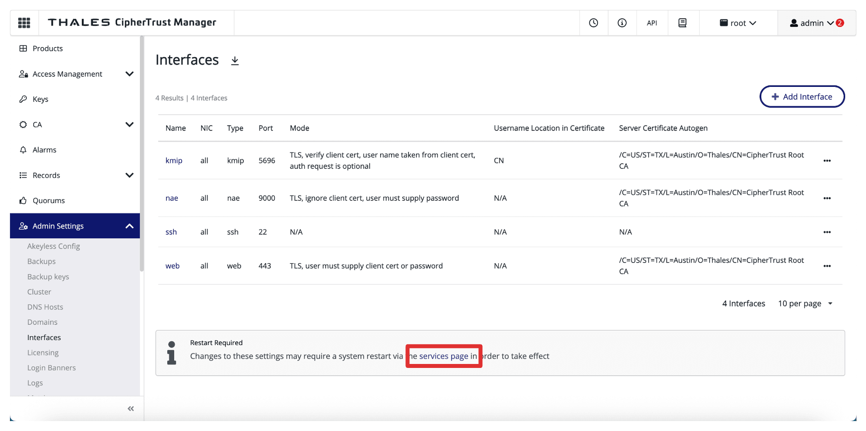

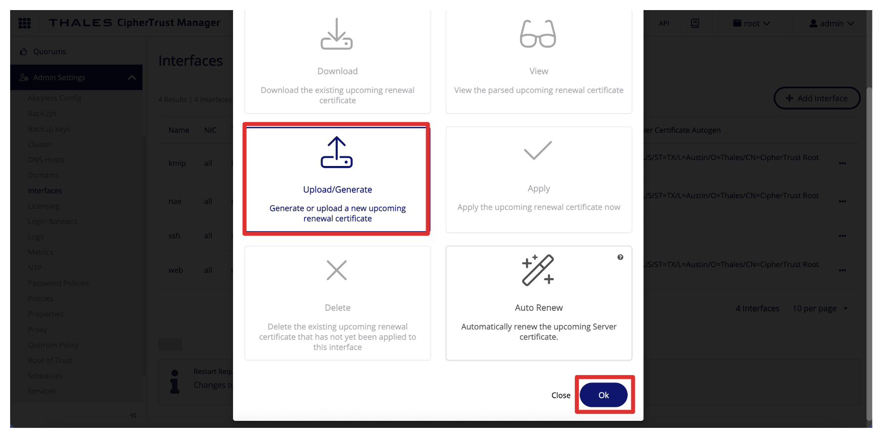

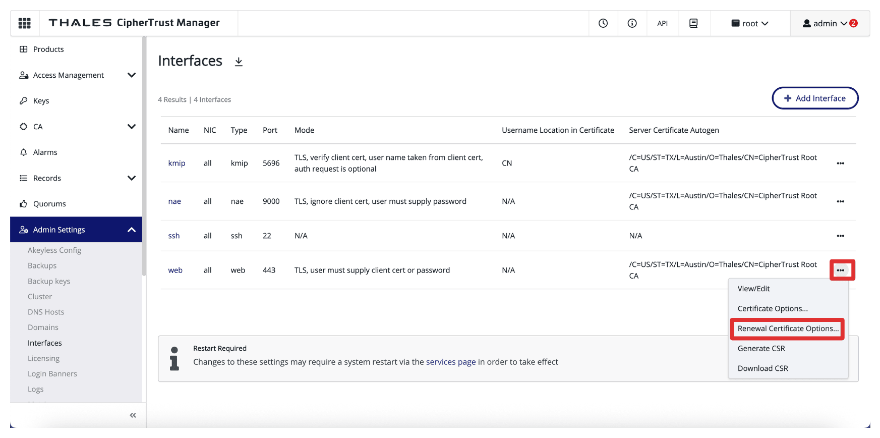

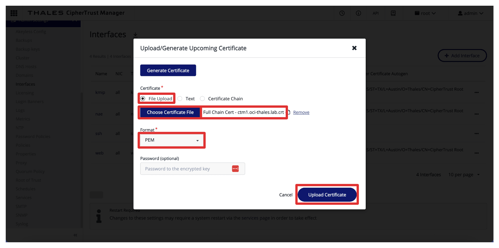

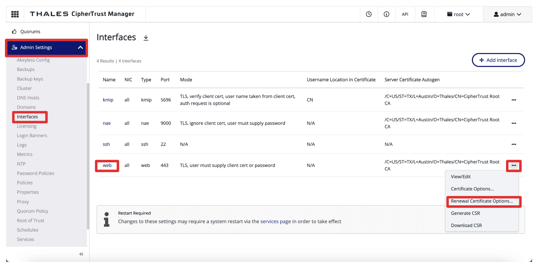

Vaya a Admin Settings (Configuración de administrador), Interfaces (Interfaces), haga clic en los tres puntos de la interfaz web y seleccione Renewal Certificate Options (Opciones de certificado de renovación).
Seleccione Cargar/Generar y haga clic en Aceptar.
Cargue el certificado de cadena completo para CTM1 con el formato PEM y haga clic en Cargar certificado.

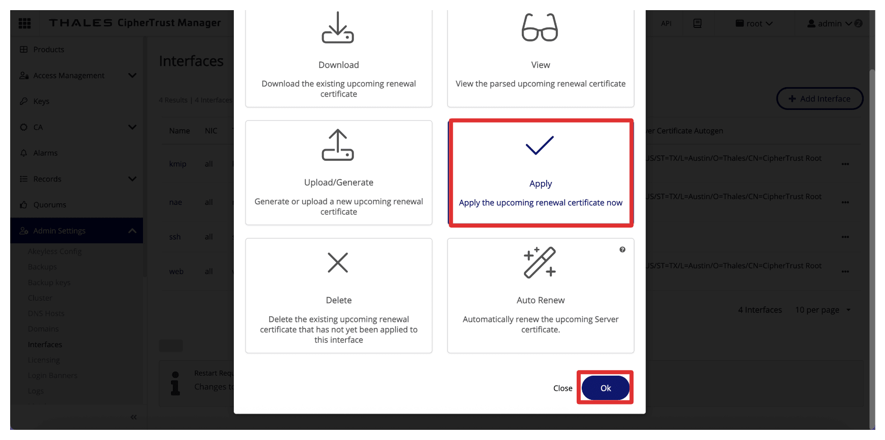

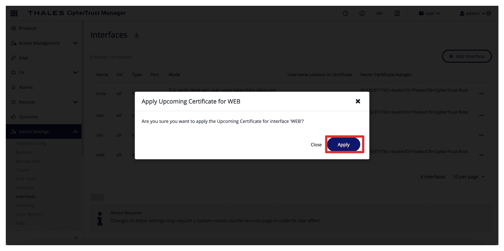

De nuevo, haga clic en los tres puntos de la interfaz web y seleccione Renewal Certificate Options (Opciones de certificado de renovación).
Seleccione Apply (Aplicar) y haga clic en Ok (Aceptar).
Haga clic en Aplicar.
Haga clic en Página Servicios.
Haga clic en Reinicio del sistema.
Haga clic en Restart Services (Reiniciar servicios) para reiniciar el servidor y los servicios web para activar el nuevo certificado.
Repita los mismos pasos para la ejecución de CTM2 en ASH.

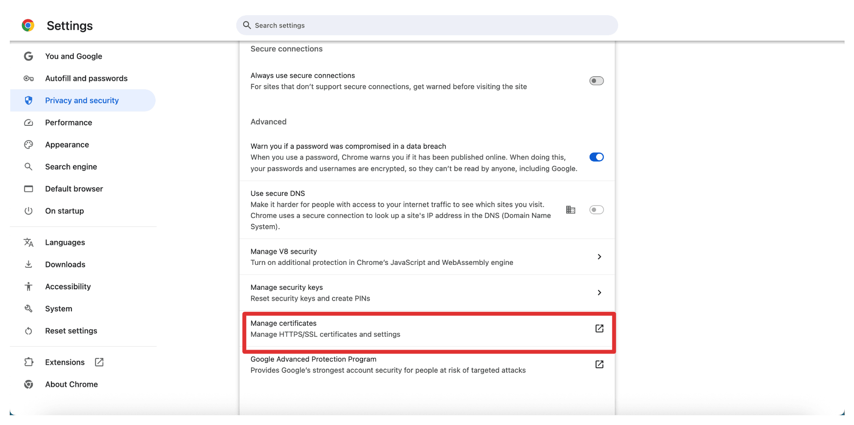

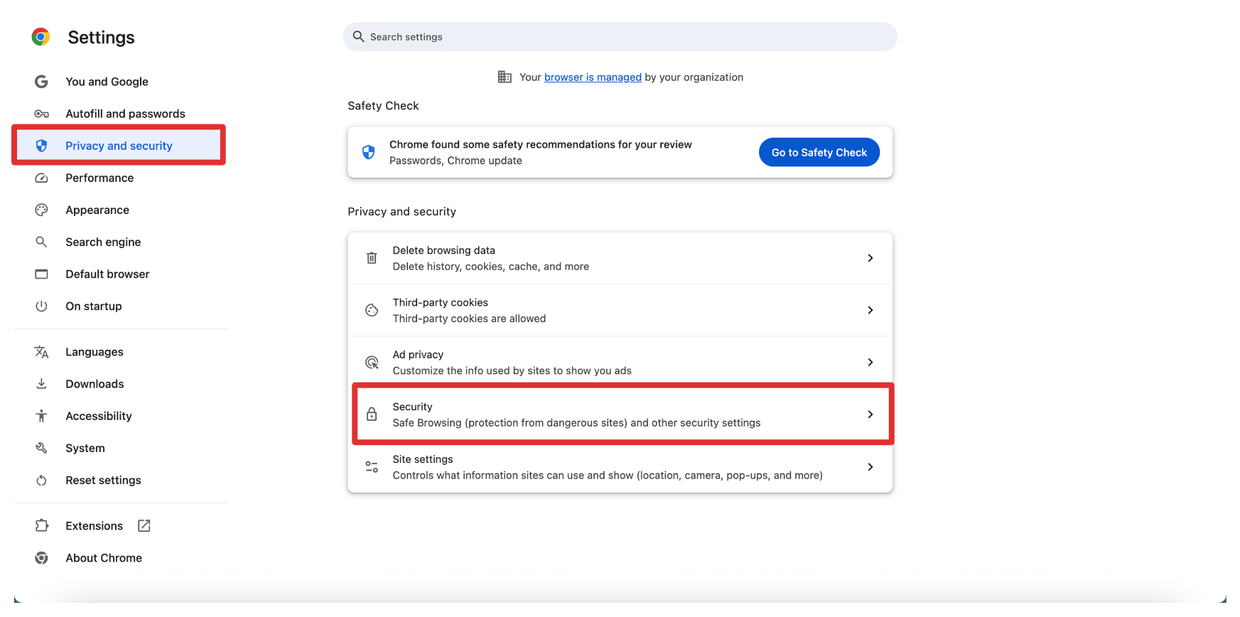

Para probar el certificado recién firmado en su entorno local con Google Chrome, primero debe instalarlo y su cadena de CA en el almacén de certificados de confianza de su sistema operativo.
Esto está fuera del ámbito de este tutorial, pero le mostraremos cómo probamos los nuevos certificados de Thales CipherTrust Manager firmados por la CA AMS de Thales CipherTrust Manager.

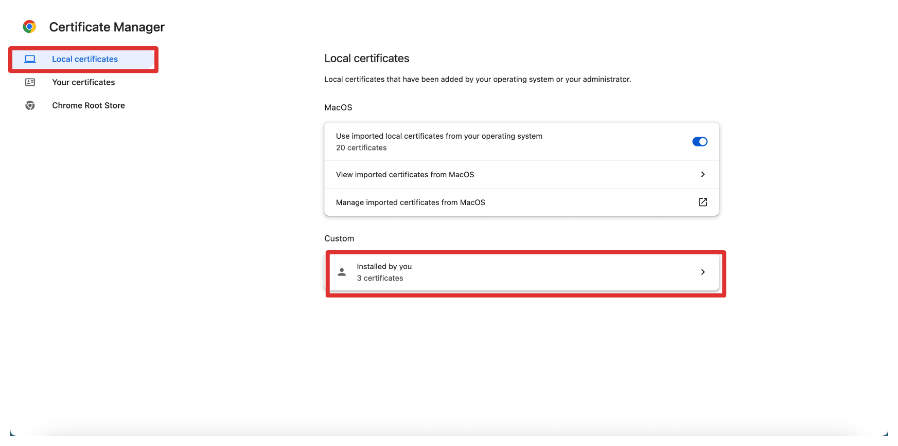

Abra la configuración del explorador de Google Chrome, vaya a Privacidad y seguridad y haga clic en Seguridad.
Haga clic en Administrar certificados.

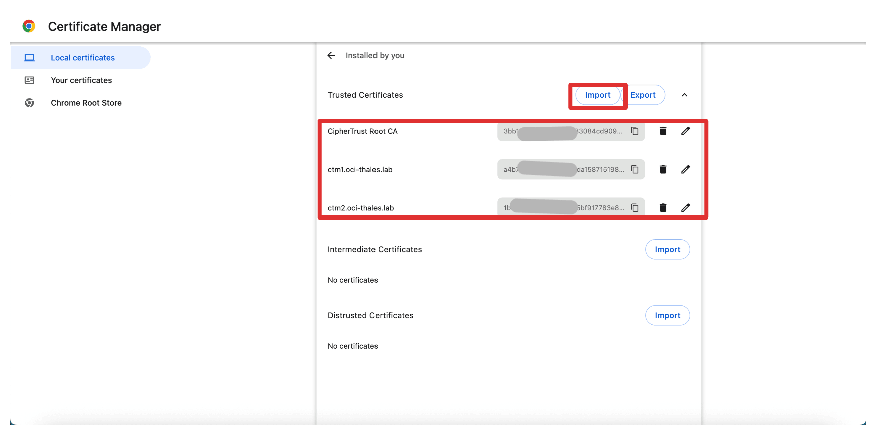

Haga clic en Certificados locales y, en la sección Personalizado, haga clic en Instalado por usted.
Ya hemos importado los certificados de cadena completa y el certificado raíz en el sistema operativo local.
También es donde puede importar los certificados; este botón Importar le llevará a la configuración del certificado de nivel de sistema operativo.

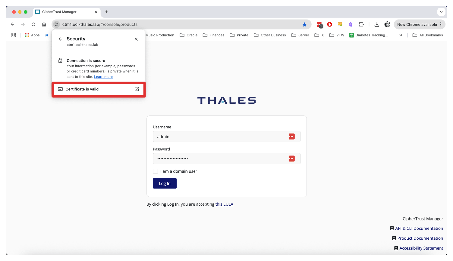

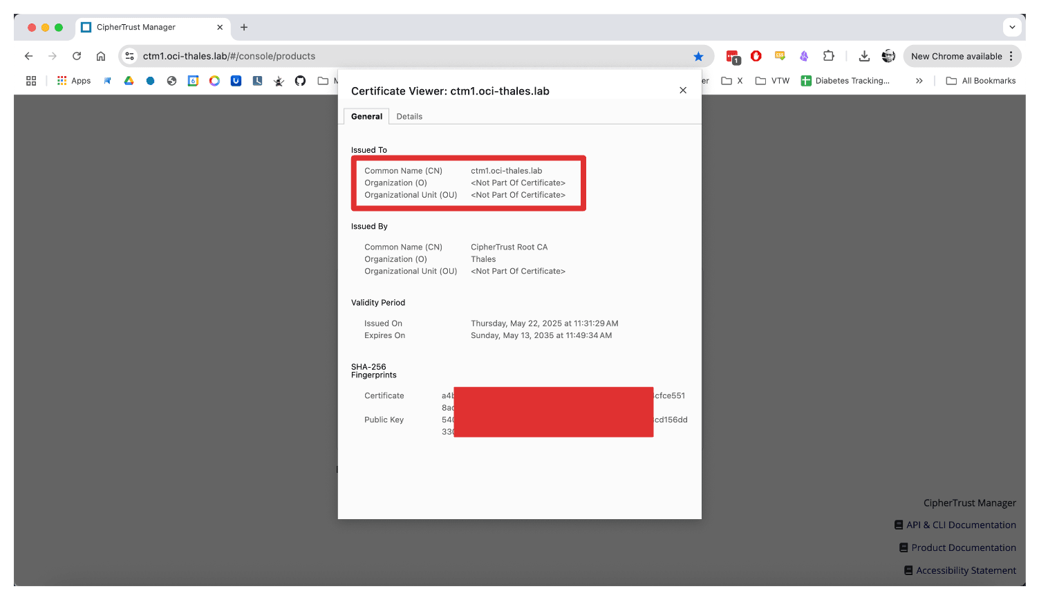

Vaya al FQDN CTM1 con Google Chrome y haga clic en la configuración de seguridad.
Haga clic en La conexión es segura.
Haga clic en El certificado es válido.
Revise los detalles de Emitido a.

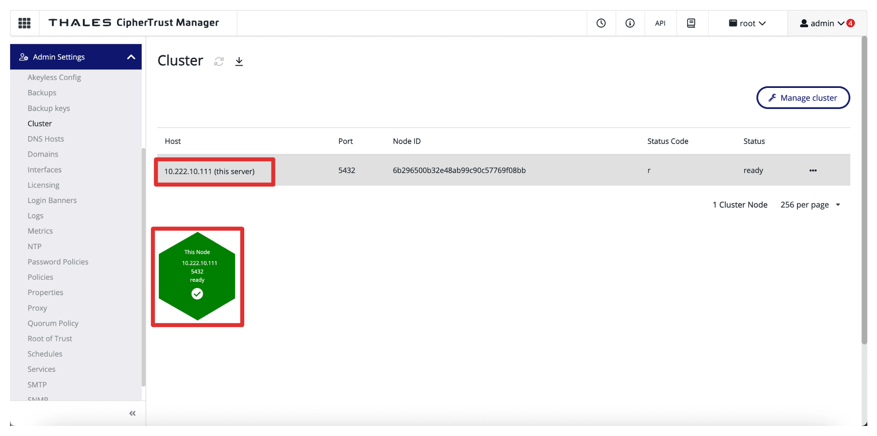

La agrupación en clusters se configura completamente desde la consola de gestión de un único dispositivo (principal) Thales CipherTrust Manager (en este ejemplo, Thales CipherTrust Manager que se ejecuta en AMS). Utilice la interfaz de este dispositivo para crear el cluster y agregar otros dispositivos de Thales CipherTrust Manager como nodos de cluster.

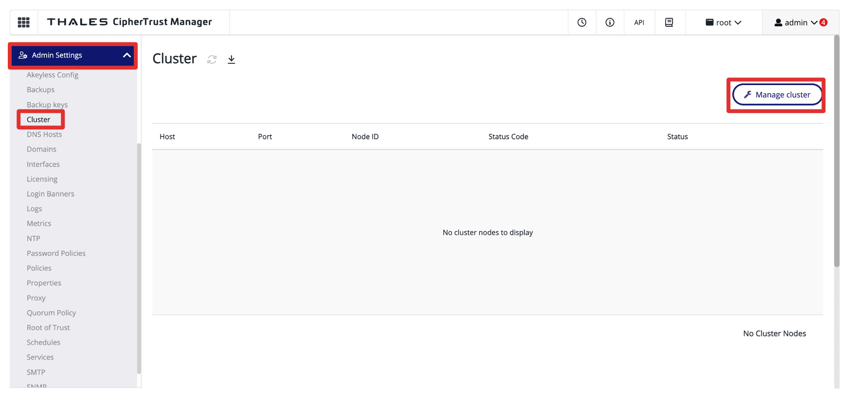

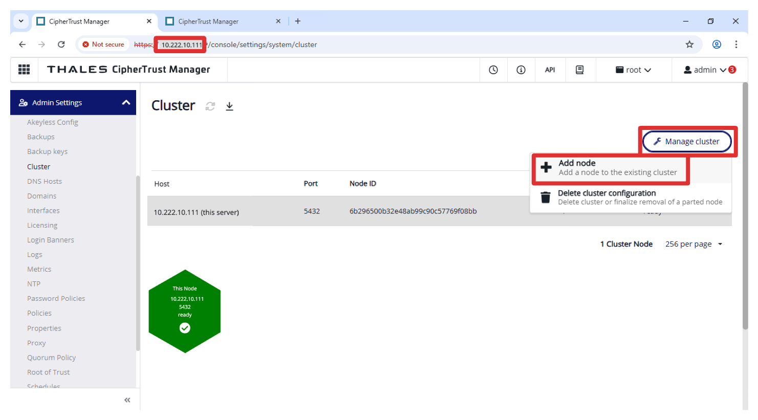

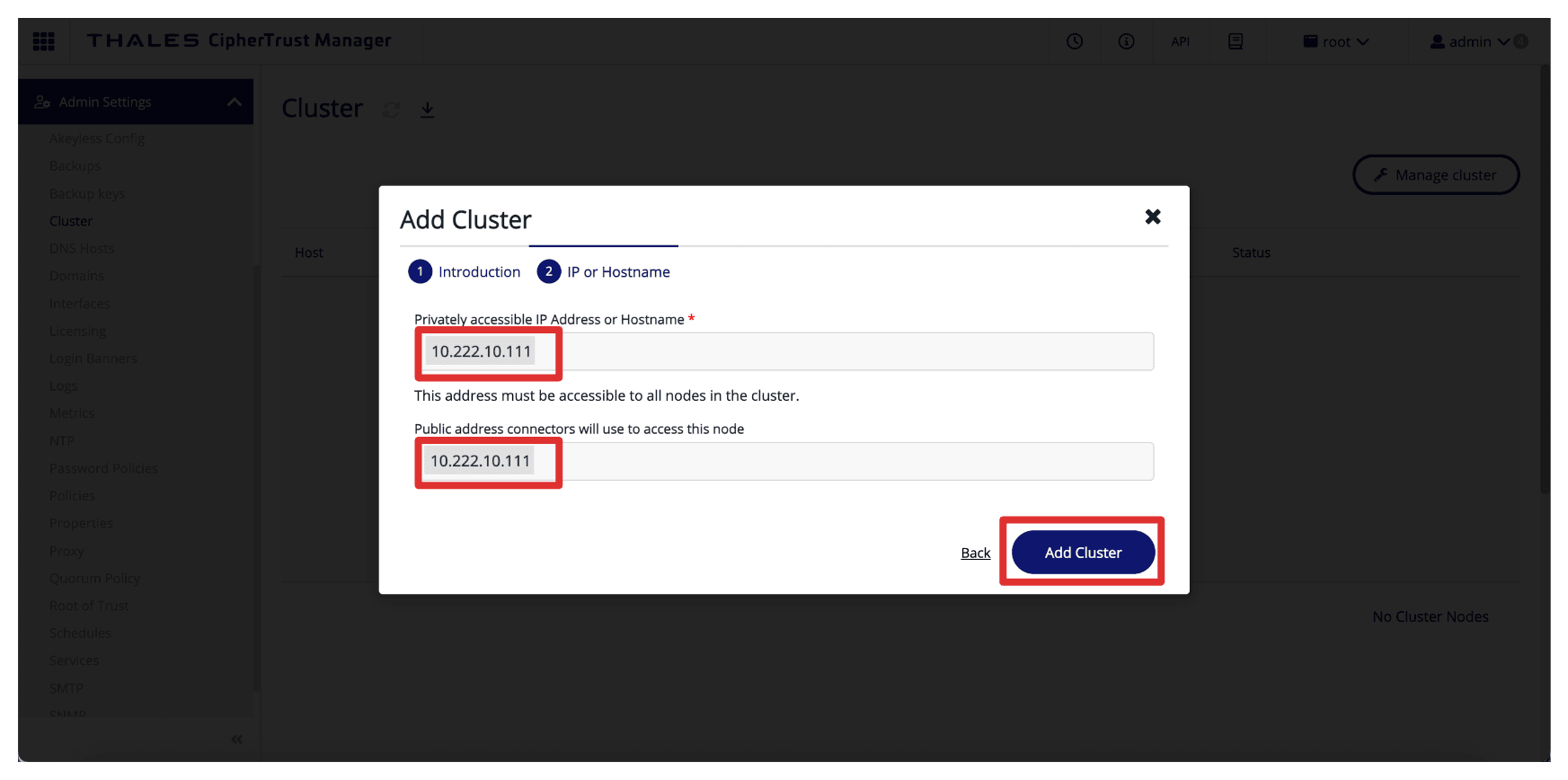

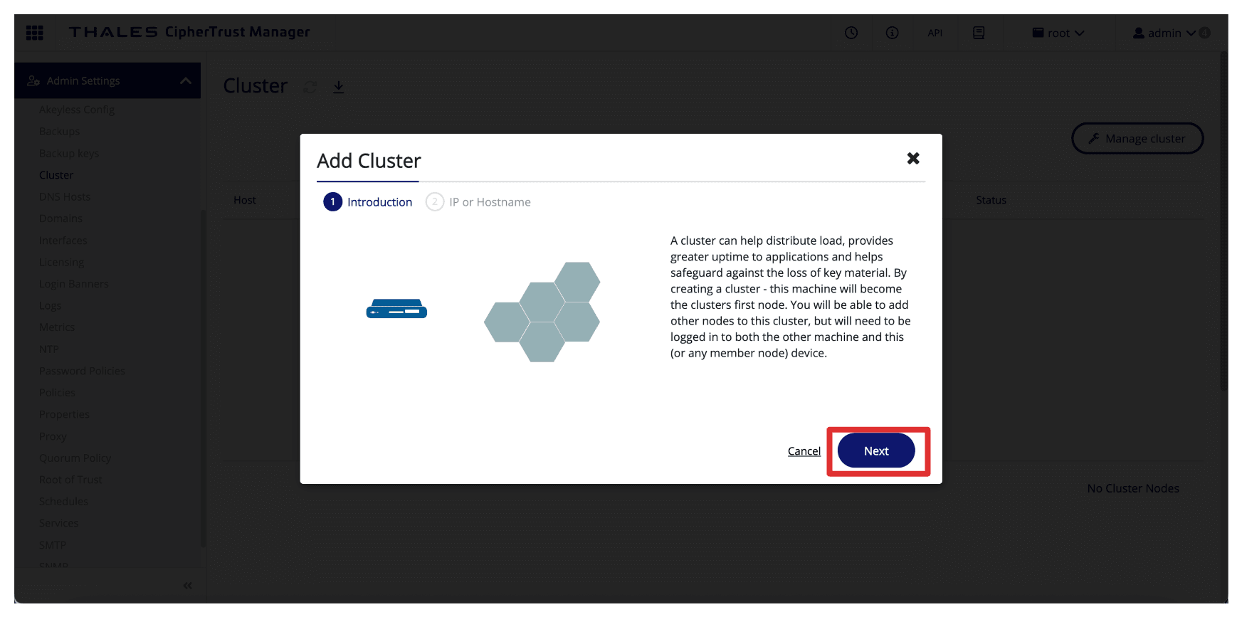

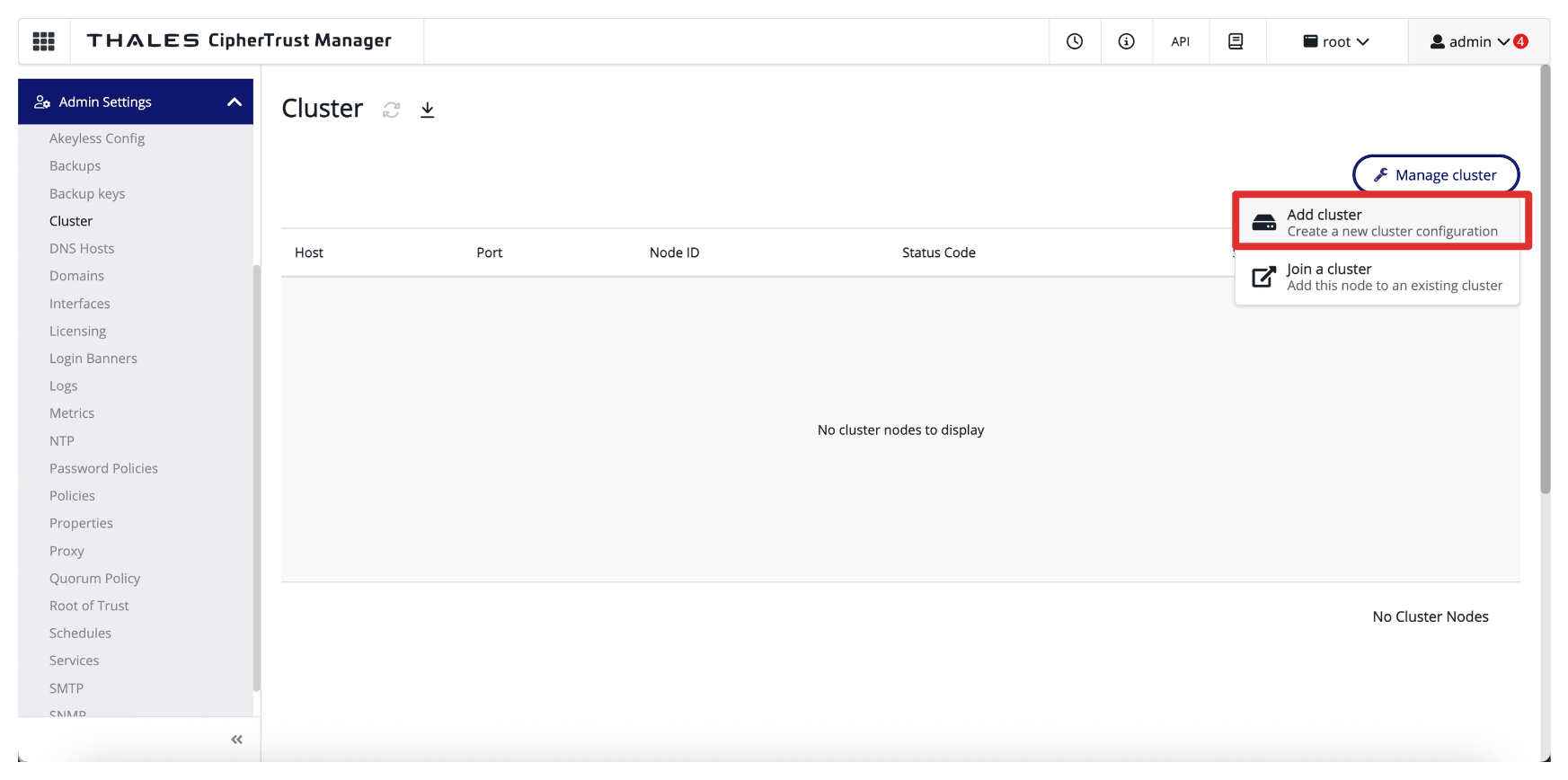

Vaya a Admin Settings (Configuración de administrador), Cluster y haga clic en Manage Cluster (Gestionar cluster).
Haga clic en Agregar cluster.
Haga clic en Siguiente.
Introduzca el nombre de host del gestor CipherTrust de AMS Thales (que es CTM1 en AMS con IP privada 10.222.10.111).
No tenemos la intención de utilizar (o crear) un cluster a través de Internet mediante la IP pública, por lo que estamos utilizando la dirección IP privada en ambos campos.
Haga clic en Agregar clúster.
Observe que esta máquina ha creado un nuevo cluster y forma parte de este.

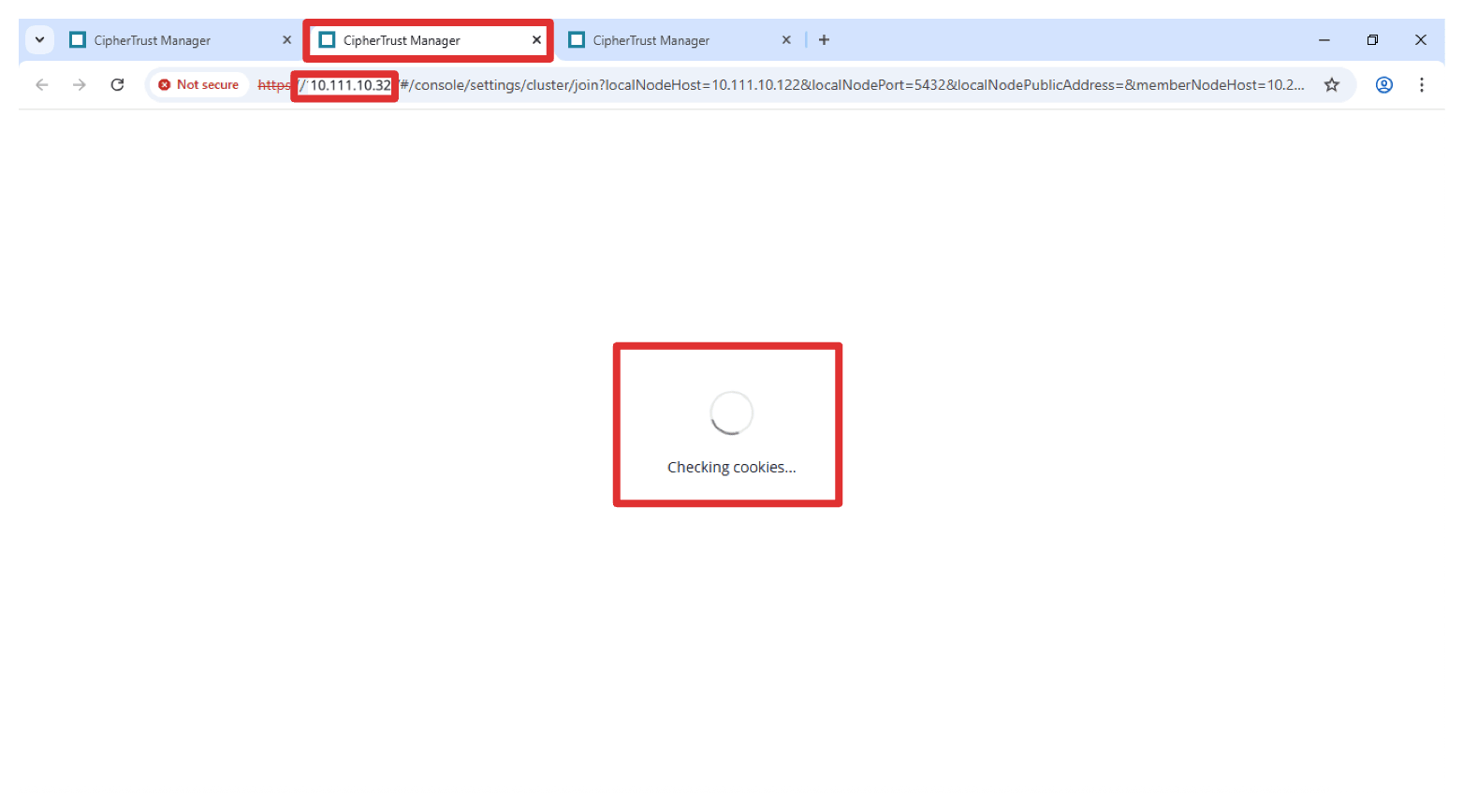

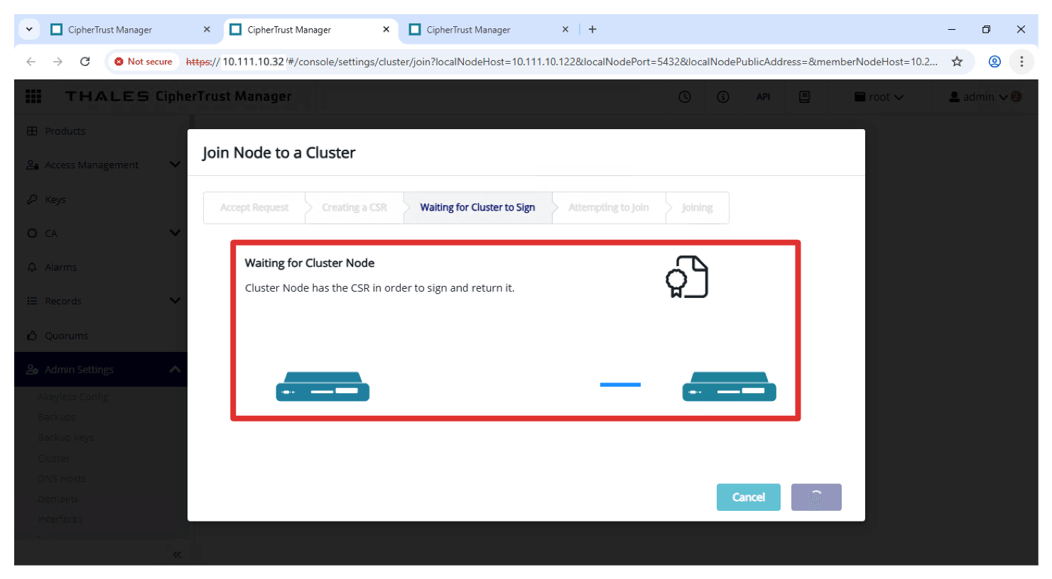

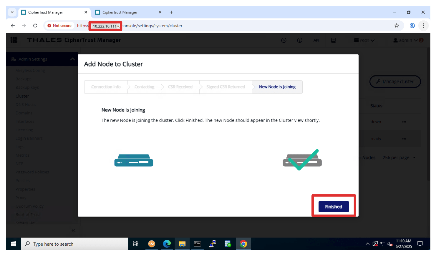

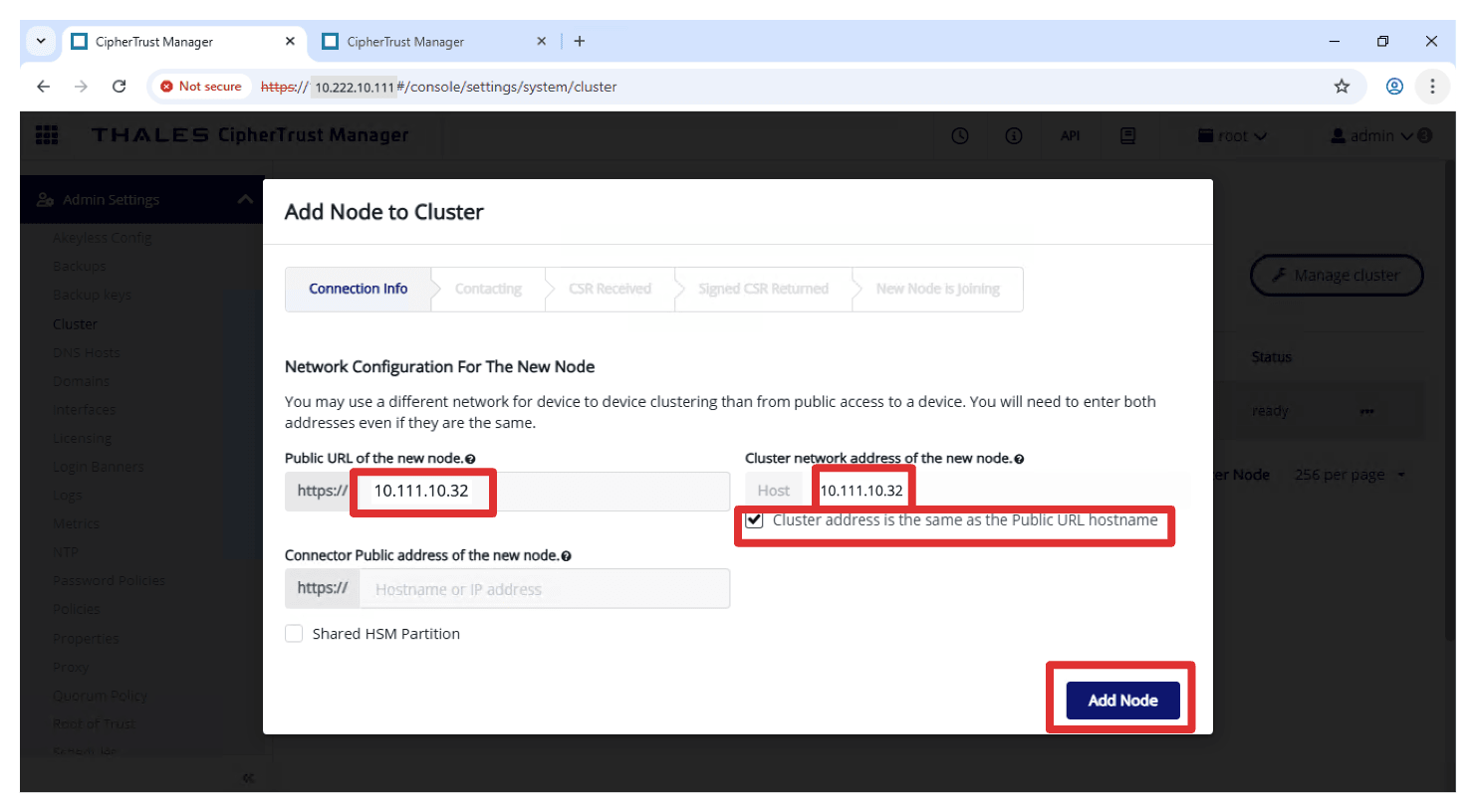

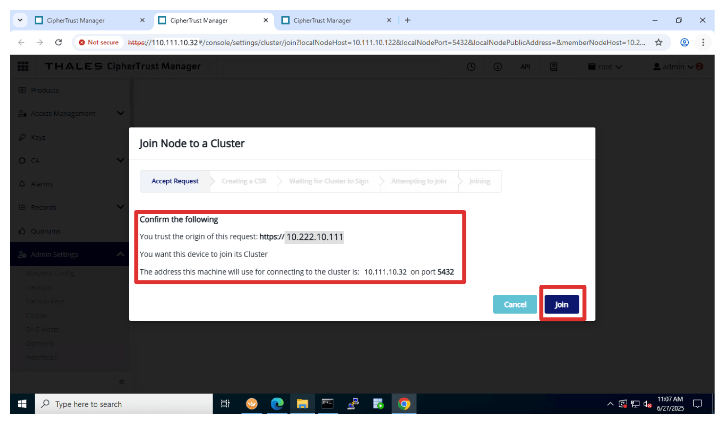

En el mismo AMS CTM1, haga clic en Gestionar cluster y seleccione Agregar nodo para agregar el ASH CTM2.
Especifique la dirección IP del gestor CipherTrust de ASH Thales como nodo que se va a agregar al cluster. Podemos usar el nombre DNS aquí.
Haga clic en Agregar nodo.

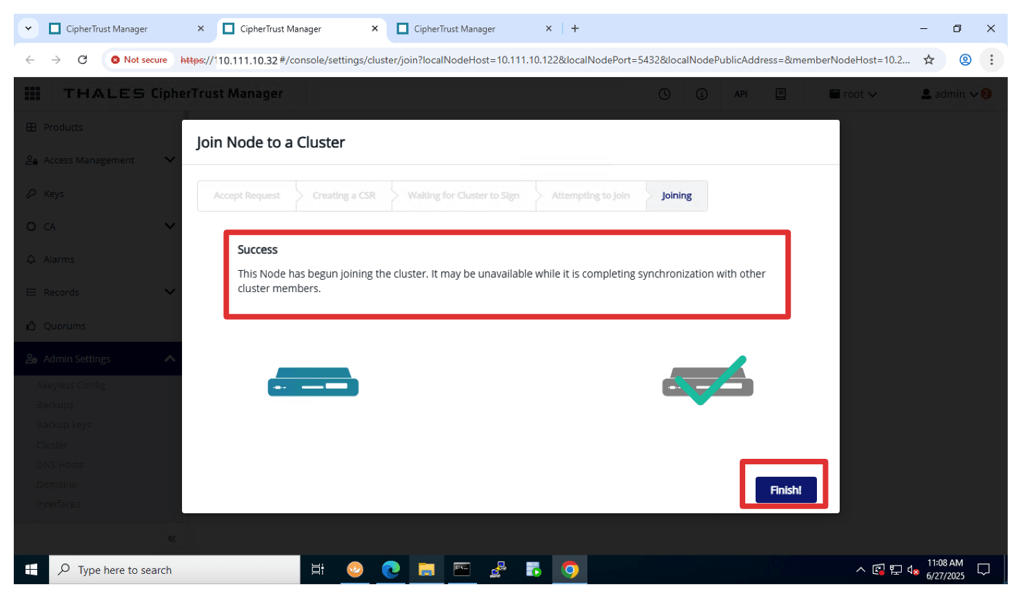

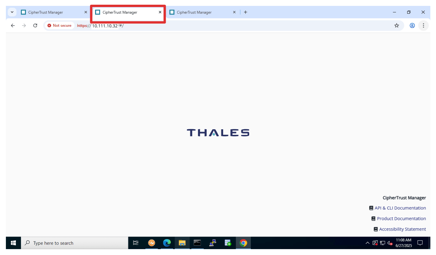

Se abrirá una nueva ventana/separador del explorador para ASH CMT2. Si no está conectado a ASH CMT2, es posible que primero reciba una petición de datos de conexión.
Algunas actividades de configuración del cluster se realizarán en segundo plano.
Haga clic en Unirse para confirmar la unión.
Se producirá más actividad de configuración del cluster en segundo plano.
Haga clic en Finalizar para confirmar el mensaje Correcto.
Si la ventana/ficha recién abierta del explorador aún está abierta, puede cerrarla manualmente.
En el AMS CTM1, haga clic en Finished (Finalizado) para confirmar.

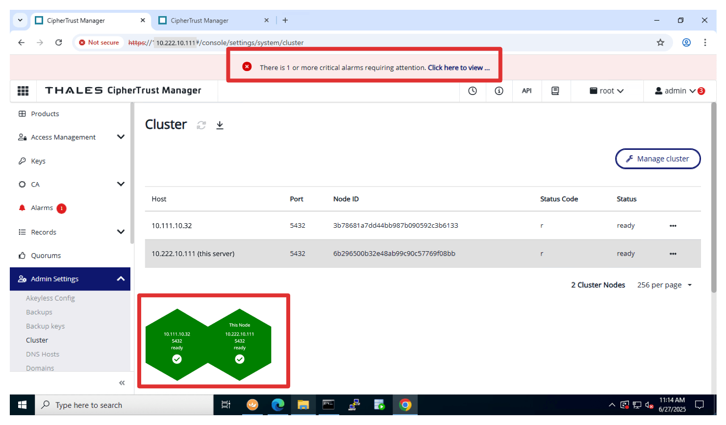

Al principio, el nodo recién agregado (ASH CTM2) aparecerá caído. Espere unos minutos para que el cluster pueda detectar su presencia.
También puede ver un mensaje de error en la parte superior de la pantalla. Esto significa que el cluster aún está en modo de configuración. Espere unos minutos a que el mensaje desaparezca.

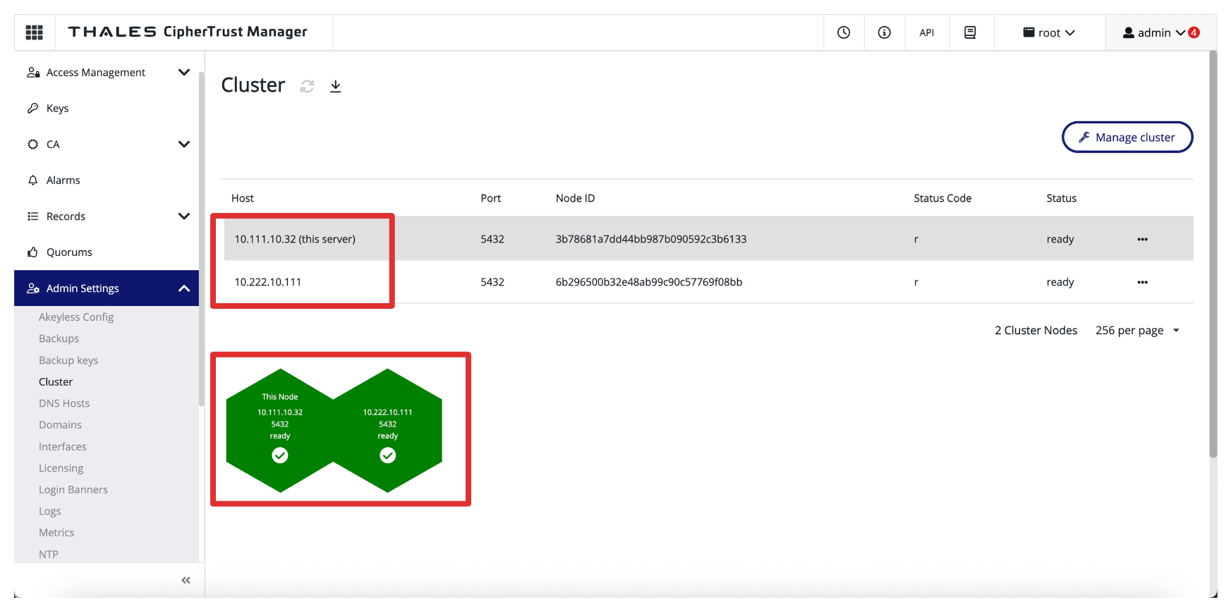

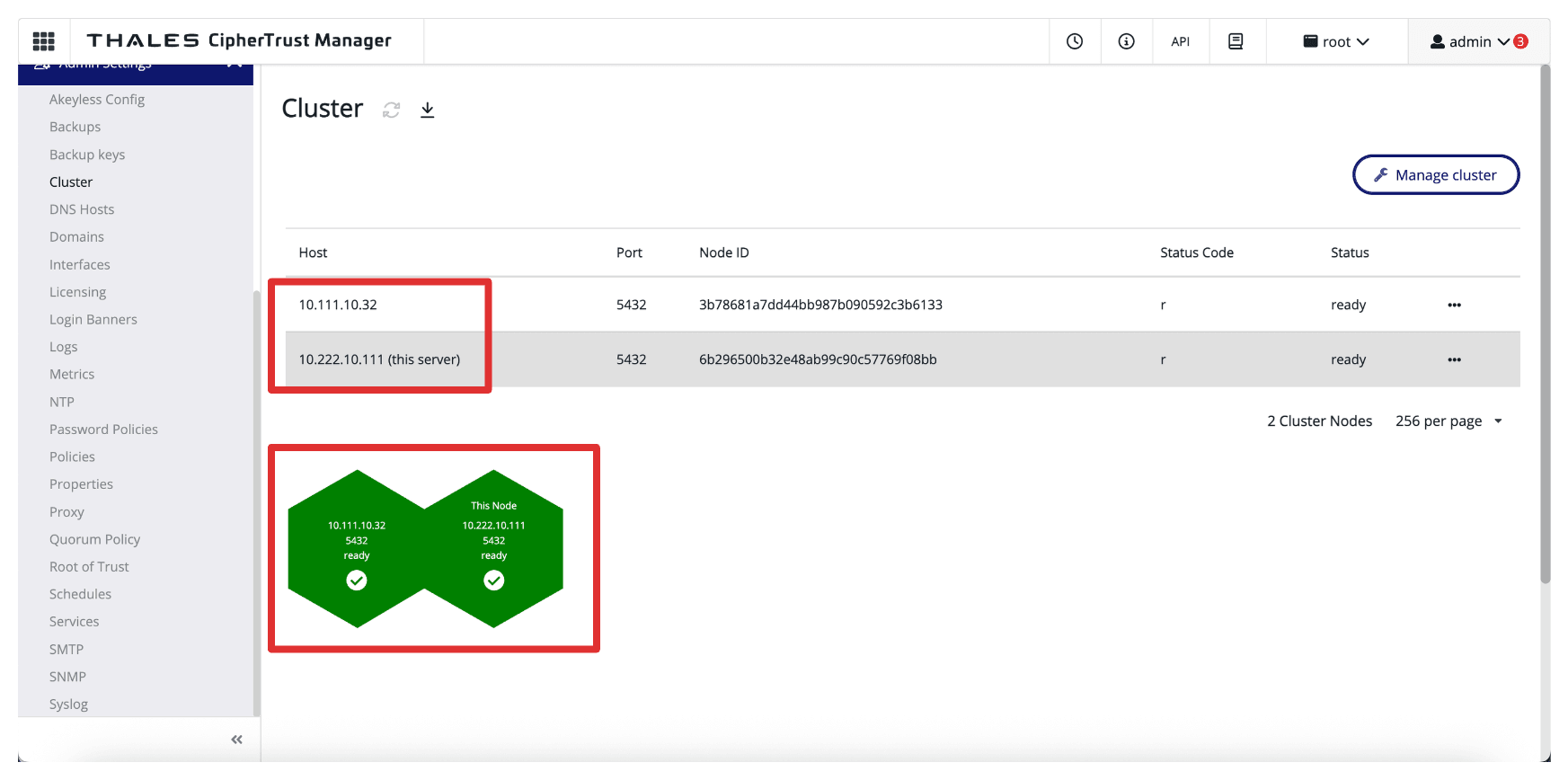

Para verificar si la configuración del cluster de Thales CipherTrust Manager se ha realizado correctamente y está en buen estado, puede comprobar CTM1 y CTM2.
En CTM1, vaya a Configuración de administrador y haga clic en Cluster.
- Observe que la dirección IP
10.222.10.111
proviene de este servidor (AMS CTM1). - Observe el otro nodo (
10.111.10.32
) del servidor remoto (ASH CTM2).
En CTM2, vaya a Configuración de administrador y haga clic en Cluster.
10.111.10.32
proviene de este servidor (ASH CTM2). -
10.222.10.111
) del servidor remoto (AMS CTM1).
