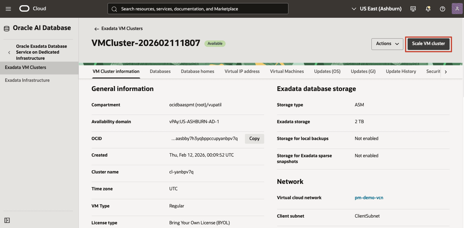

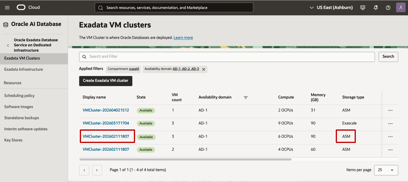

Navegue desde el menú Inicio hasta Oracle AI Database y seleccione Oracle Exadata Database Service on Dedicated Infrastructure. En la página Clusters de VM de Exadata, seleccione un cluster de VM existente con ASM de tipo de almacenamiento.
En la página de detalles del cluster de VM para el cluster de VM seleccionado, seleccione Escalar cluster de VM.

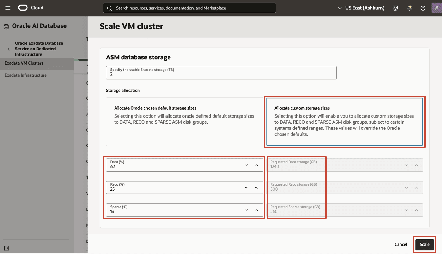

En la página Escalar cluster de VM, desplácese hacia abajo hasta Almacenamiento de Exadata, donde se especifica Almacenamiento de base de datos ASM en TB. En Asignación de almacenamiento, seleccione Asignar tamaños de almacenamiento personalizados. Introduzca porcentajes personalizados para los grupos de discos necesarios. Observe que el almacenamiento de datos solicitado (especificado en GB) para cada grupo de discos de la derecha se actualiza a medida que se ajustan los valores de porcentaje. La consola aplicará que la asignación total sea igual al 100 %, junto con un valor mínimo del 10 % para cada grupo de discos. (El requisito mínimo del 10% para el grupo de discos SPARSE solo existe si la asignación del grupo de discos SPARSE es superior al 0%). Una vez especificadas las asignaciones deseadas, seleccione Escalar.

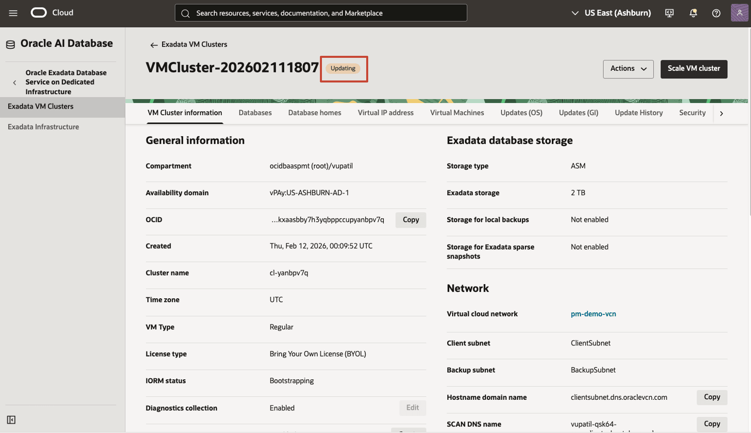

El cluster de VM pasa al estado Actualizando.
Una vez que se han realizado los cambios de configuración de ASM y se ha completado la operación de nuevo equilibrio de ASM, el cluster de VM vuelve al estado Disponible. Tenga en cuenta que, para los grupos de discos de ASM de gran tamaño, la operación de nuevo equilibrio de ASM puede tardar mucho tiempo en completarse. Vuelva a hacer clic en Escalar cluster de VM.

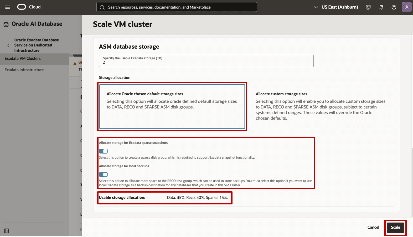

En la página Escalar cluster de VM, desplácese hacia abajo hasta Almacenamiento de base de datos de ASM. Compruebe que las asignaciones rellenadas previamente coincidan con las especificadas en la operación de cluster de máquina virtual de escala anterior. Tenga en cuenta que se pueden volver a asignar nuevos porcentajes de espacio personalizados o se pueden seleccionar las asignaciones por defecto de Oracle, junto con la reserva de espacio para el grupo de discos SPARSE, así como espacio adicional para las copias de seguridad locales. Al aprovechar las asignaciones de espacio por defecto de Oracle, la consola muestra los porcentajes resultantes que se asignarán a cada grupo de discos en función de las selecciones realizadas. Si se realizan cambios y se selecciona Escala, se disparará un cambio de configuración y se volverá a equilibrar ASM para implantar las nuevas asignaciones.
