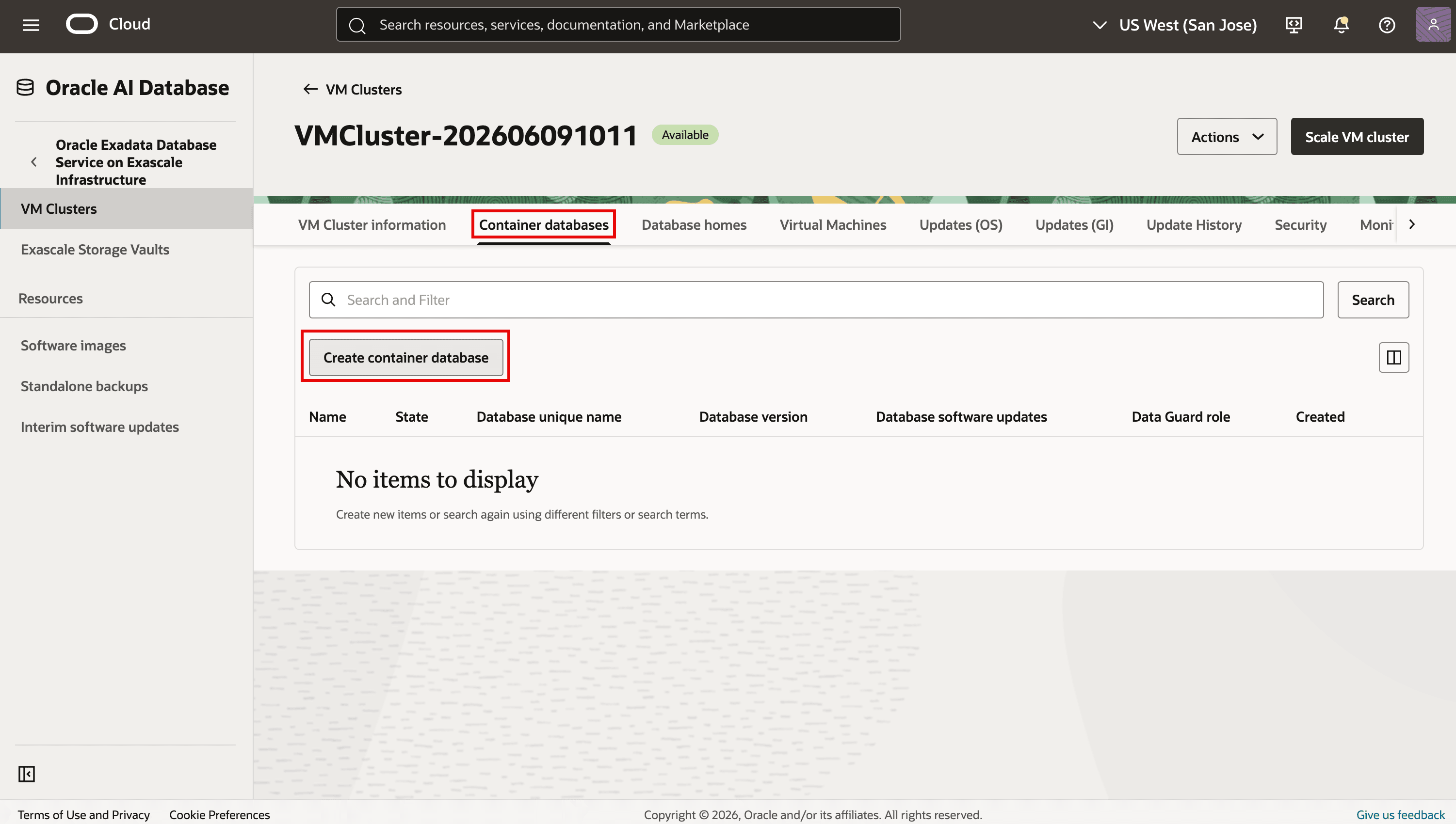

  2. Seleccione el compartimento que contiene el cluster de VM de destino. Abra el cluster de VM de Exadata, vaya al separador Bases de datos de contenedores y, a continuación, haga clic en Crear base de datos de contenedores.
    Separador Bases de datos de contenedor de cluster de VM con Crear base de datos de contenedor

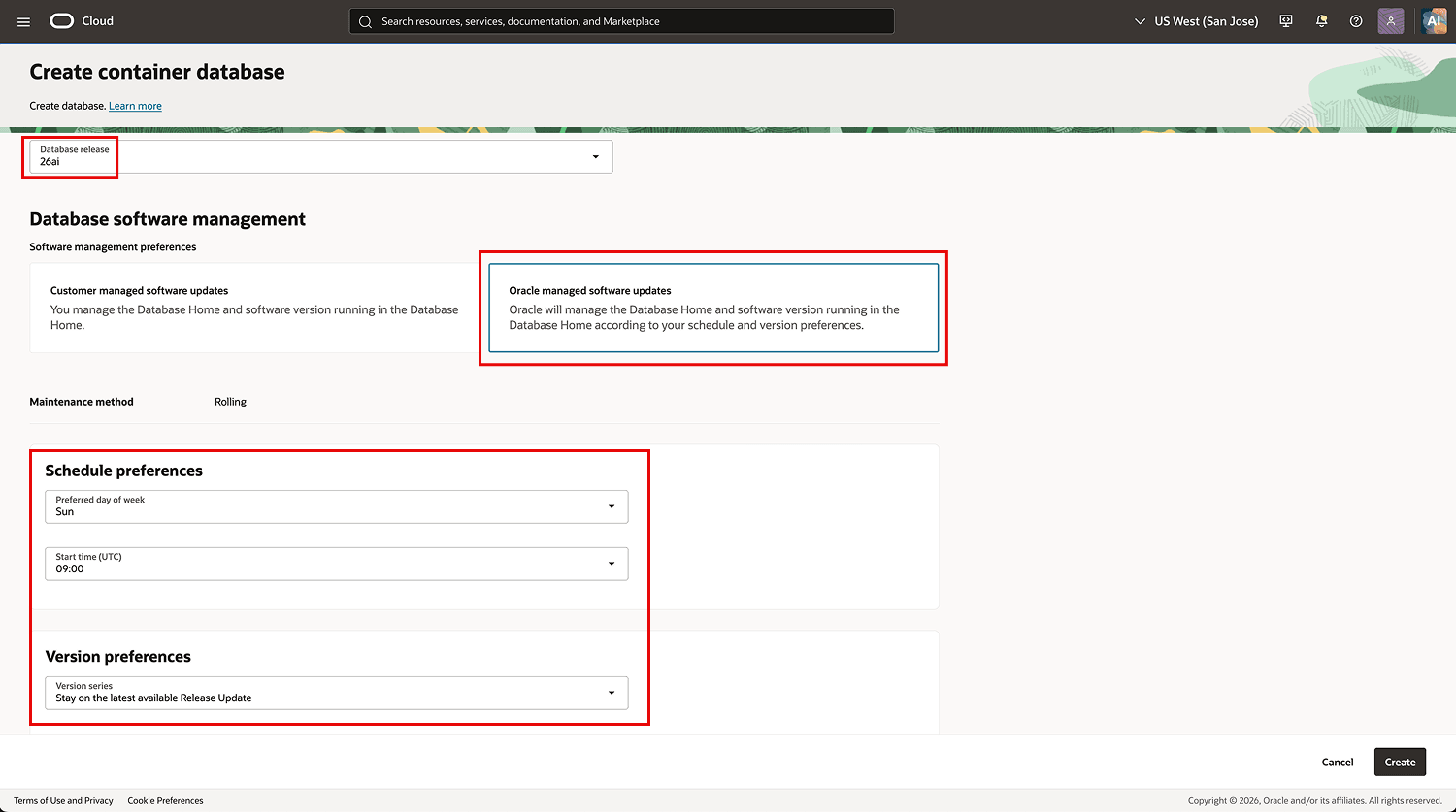

  3. En el flujo de trabajo de configuración de la base de datos, vaya a Gestión de software de base de datos. En Preferencia de gestión de software, seleccione Actualizaciones de software gestionadas por Oracle. Proporcione el día y la hora de inicio (UTC) preferidos para el mantenimiento en Preferencias de programación. Complete las opciones de creación de base de datos restantes. Haga clic en Crear.
    Crear formulario de base de datos de contenedores con actualizaciones de software gestionadas por Oracle seleccionadas y preferencias de programación y versión visibles

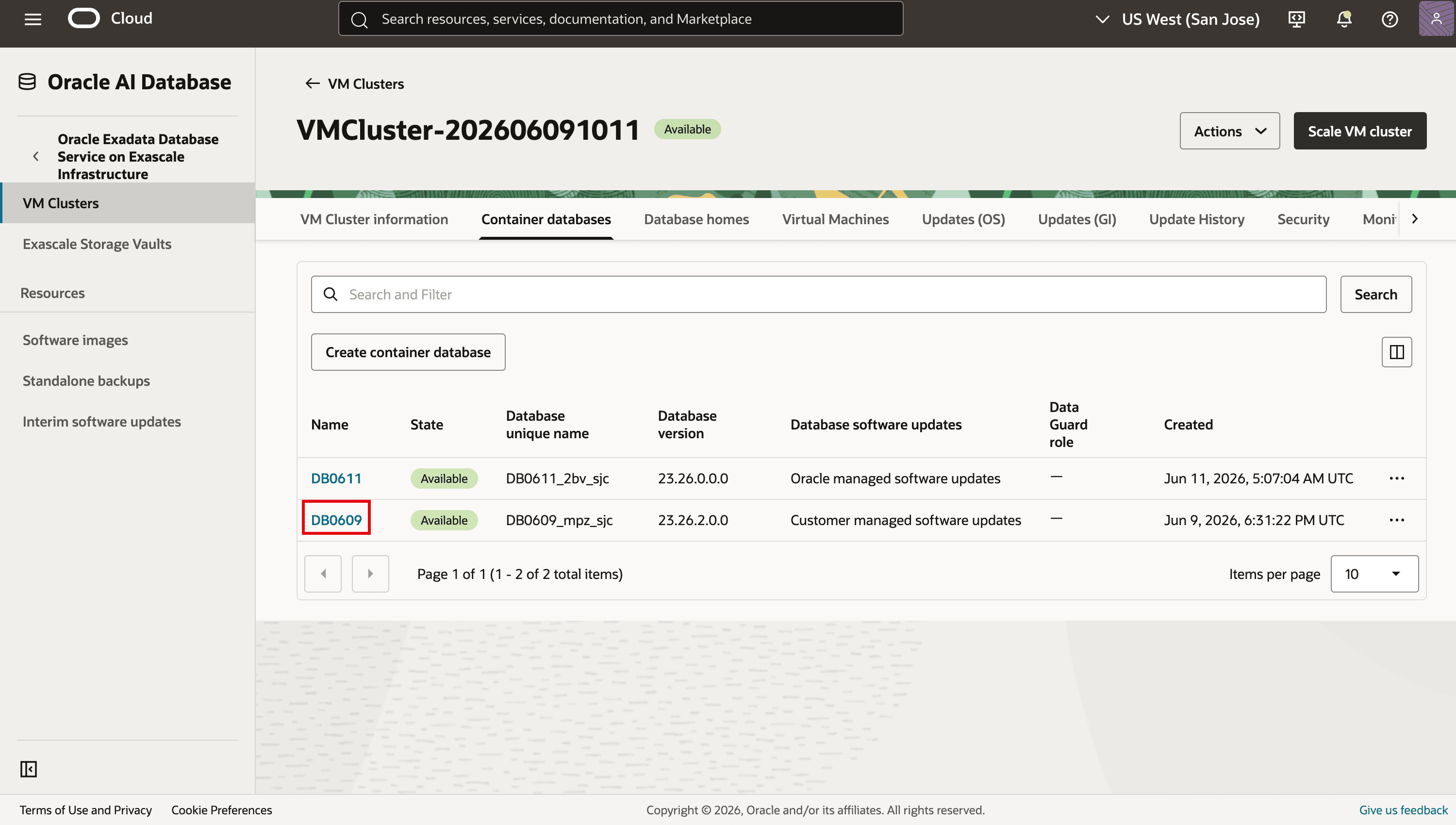

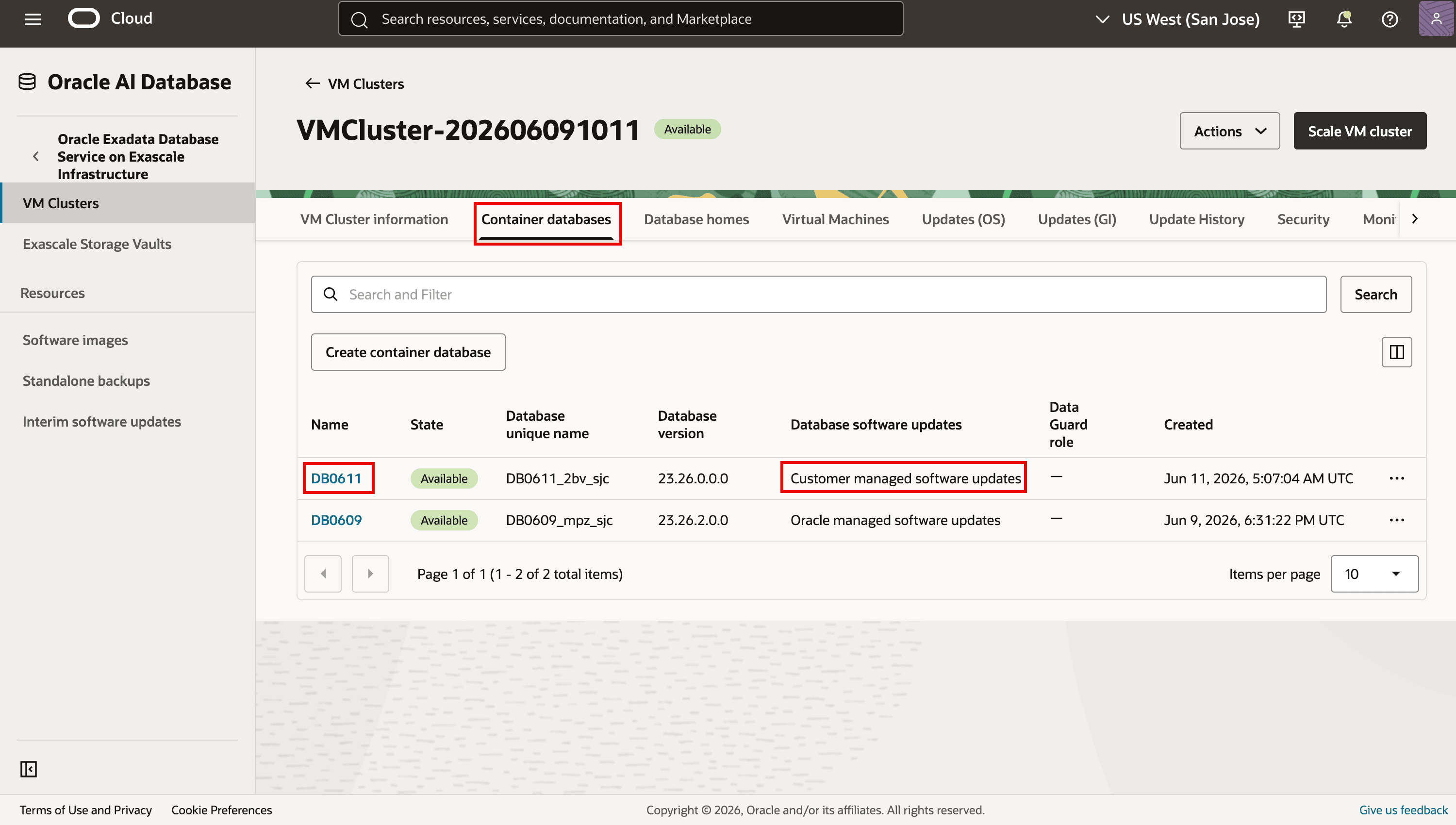

  2. Seleccione el compartimento que contiene el cluster de VM de destino. Abra el cluster de VM de Exadata, vaya al separador Bases de datos de contenedor y, a continuación, haga clic en el nombre de la base de datos de contenedor que desea modificar.
    Lista de bases de datos de contenedor con base de datos gestionada por el cliente seleccionada

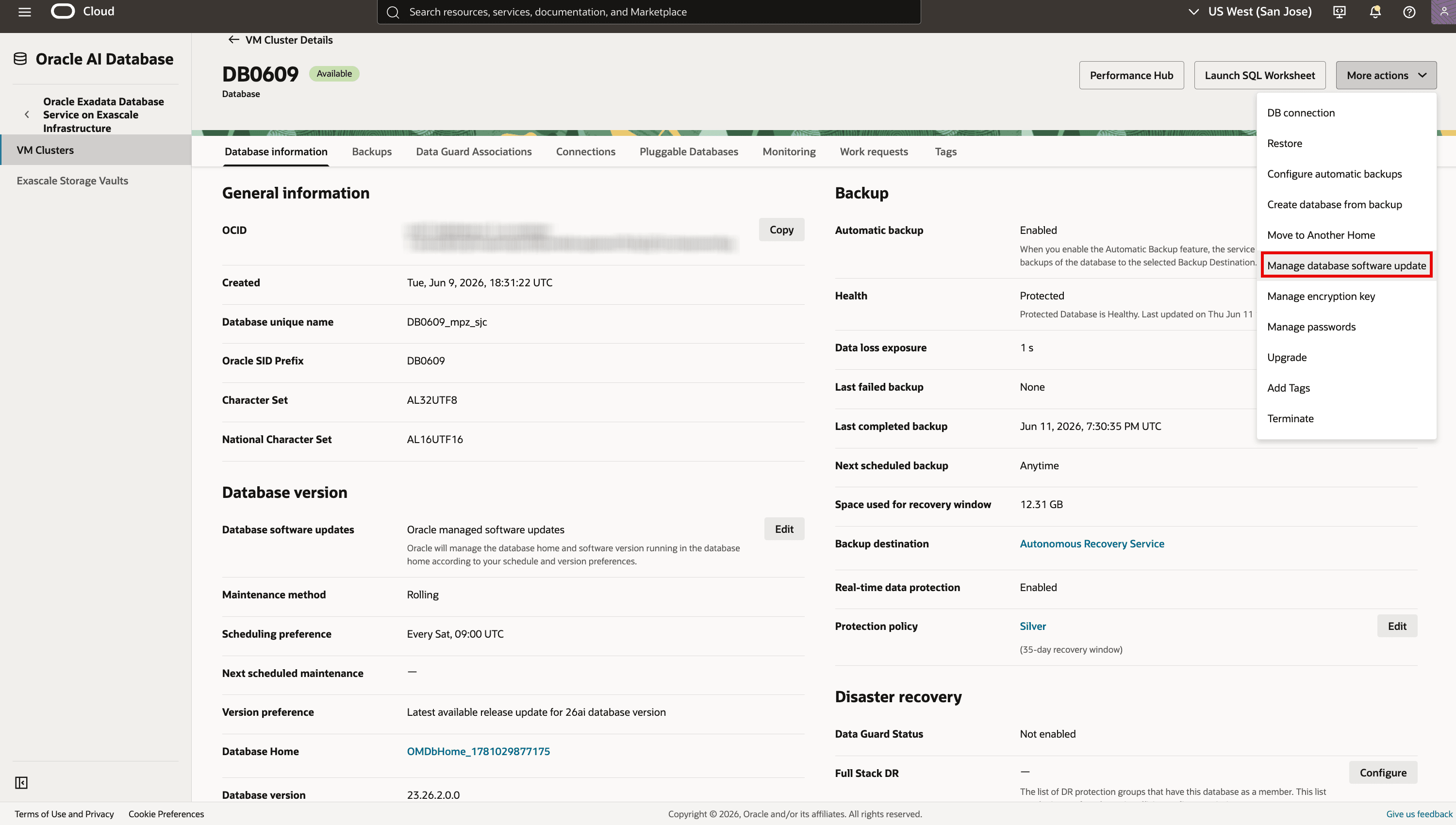

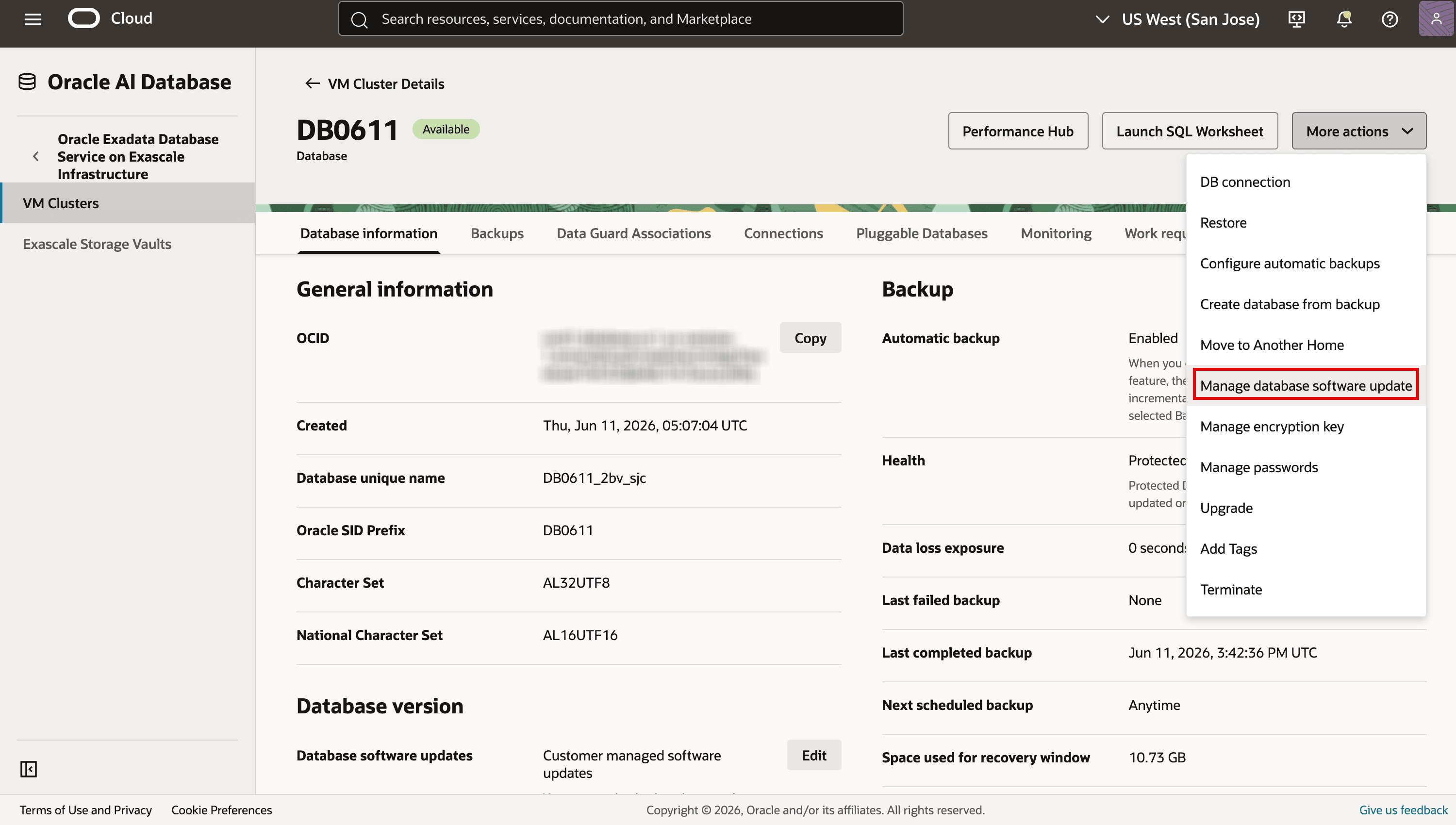

  3. En la página Detalles de base de datos, haga clic en Más acciones y, a continuación, seleccione Gestionar actualización de software de base de datos.
    Menú Más acciones Gestionar actualización de software de base de datos

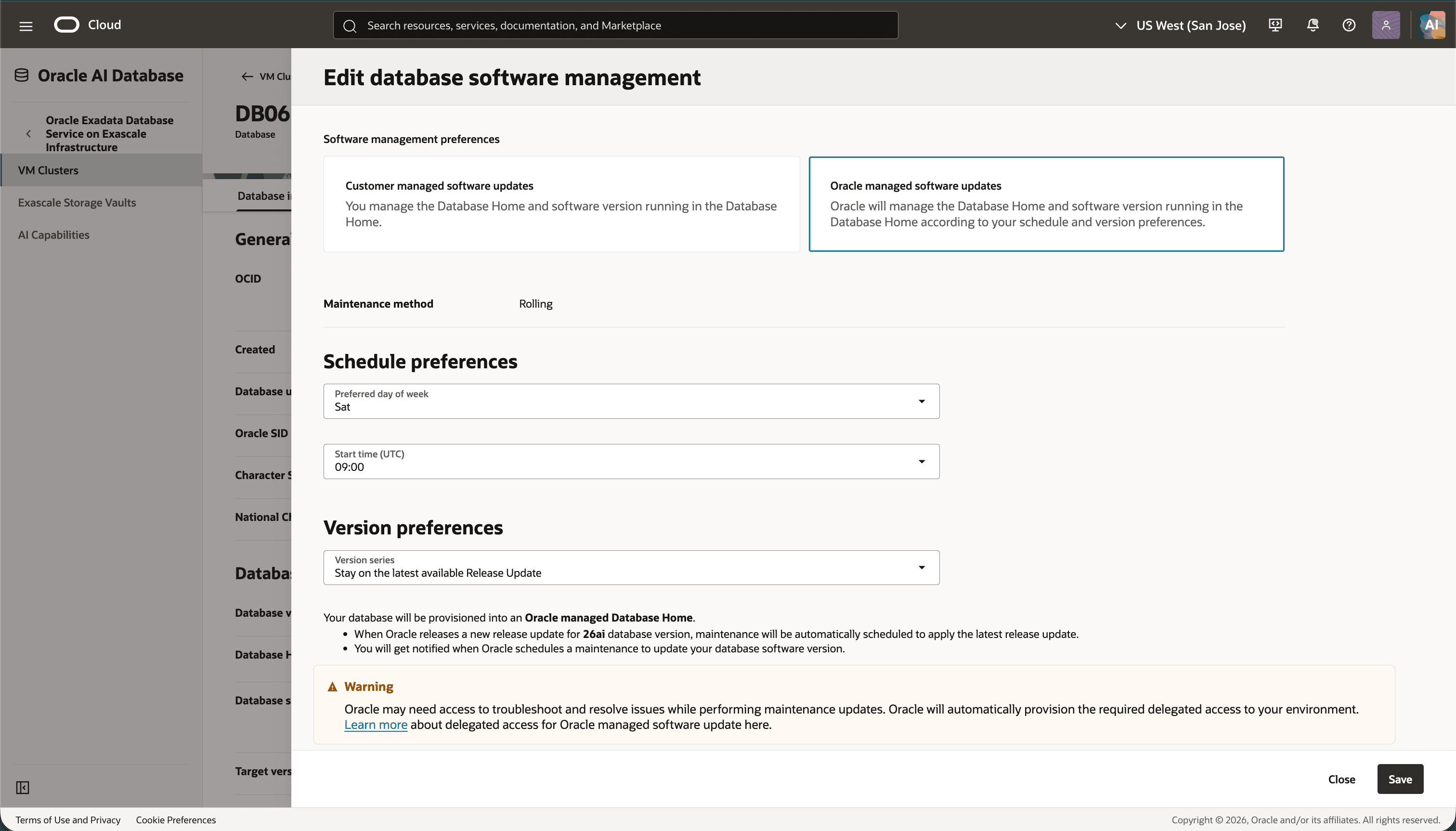

  4. En la ventana resultante, seleccione Actualizaciones de software gestionado por Oracle. Proporcione el día y la hora de inicio (UTC) preferidos para el mantenimiento en Preferencias de programación y, a continuación, haga clic en Guardar.
    Editar panel de gestión de software de base de datos que muestra las actualizaciones de software gestionadas por Oracle seleccionadas y las preferencias de programación

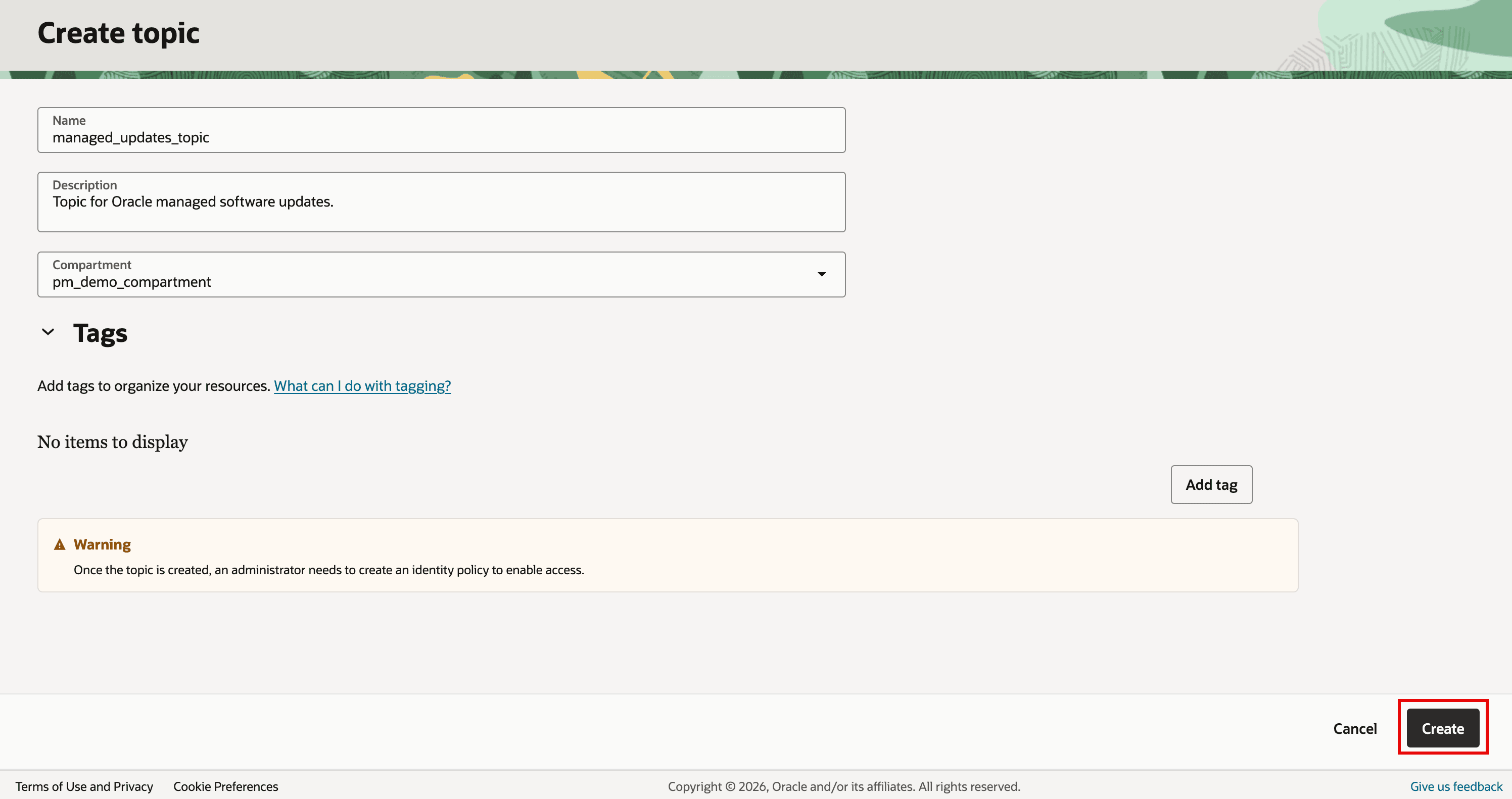

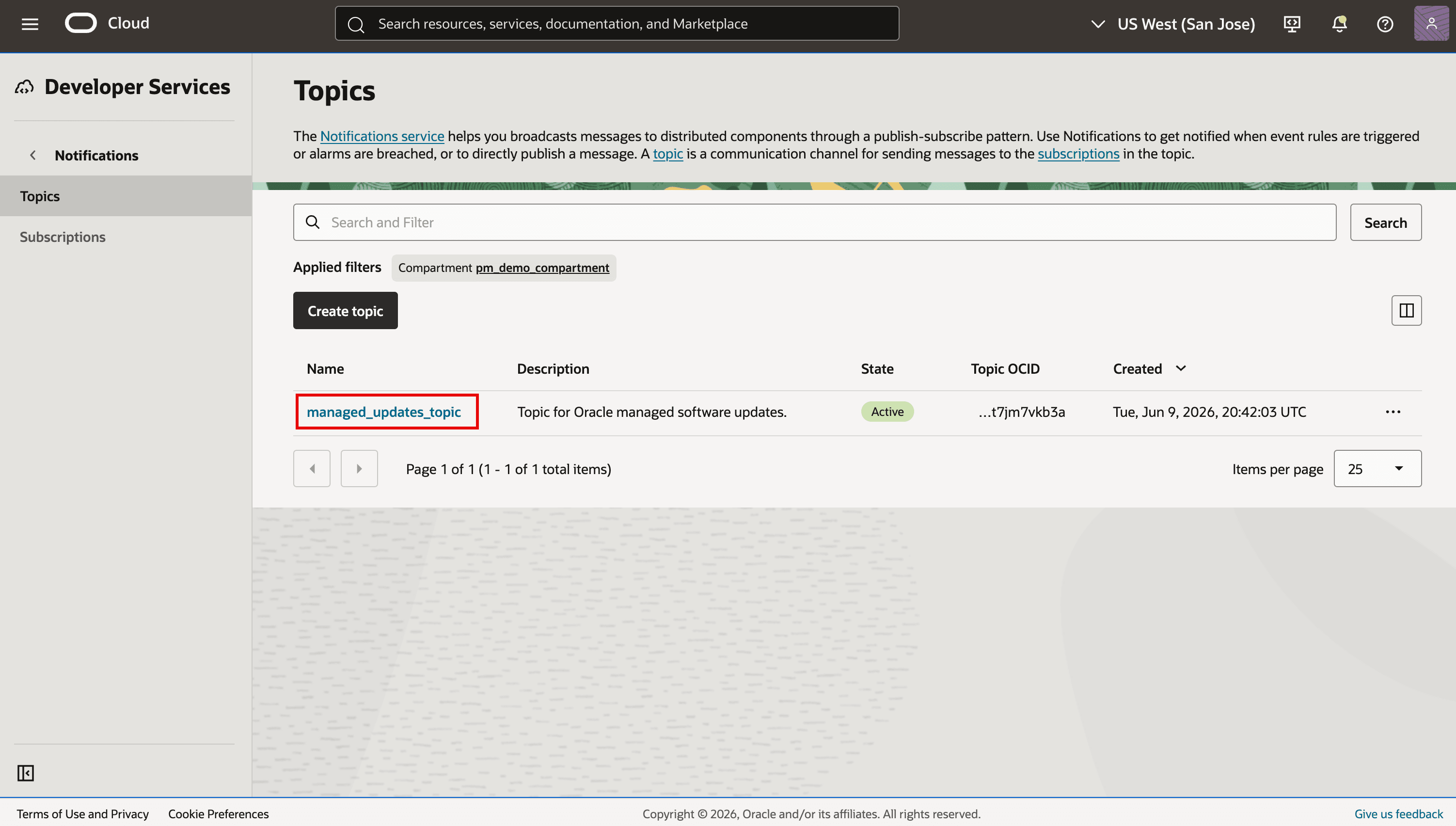

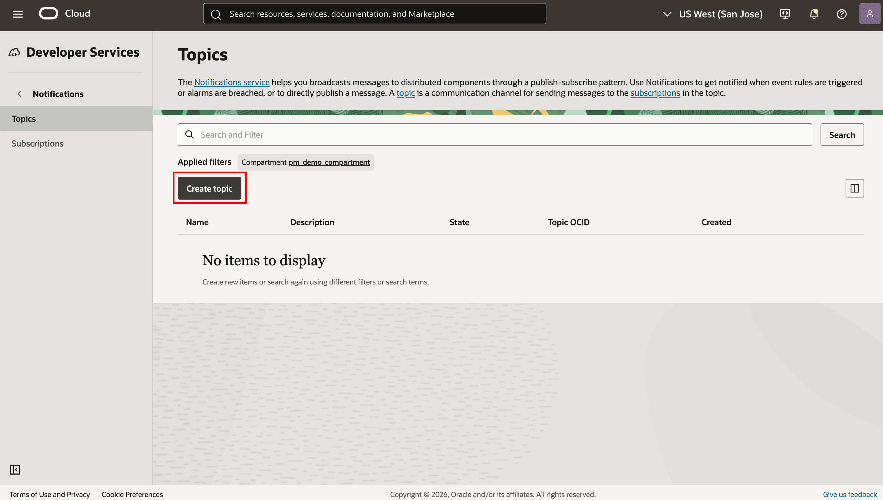

  1. Abra Servicios para desarrolladores > Notificaciones > Temas. Seleccione el compartimento de tema y, a continuación, haga clic en Crear tema. Si ya tiene un tema, ábralo y continúe con el paso 3.
    Página Temas de notificaciones Crear tema
  2. Introduzca un nombre de tema y una descripción opcional, seleccione el compartimento y, a continuación, haga clic en Crear. Abra el tema después de crearlo.
    Tema Crear notificaciones
    Lista de temas de notificaciones

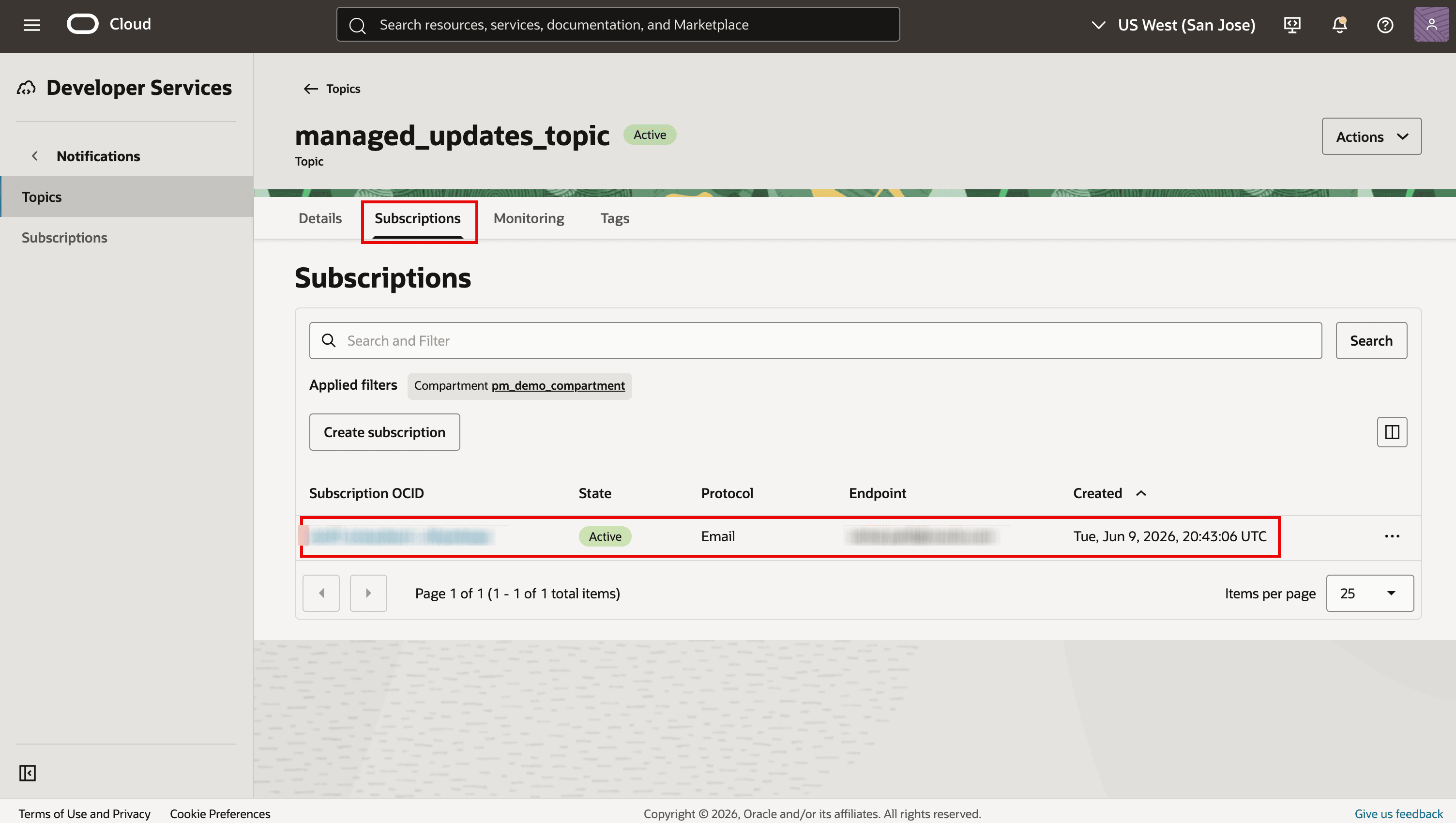

  3. En el separador Suscripciones, haga clic en Crear suscripción, seleccione el protocolo, introduzca el punto final y, a continuación, cree la suscripción. Repita el proceso para otros suscriptores. Para el correo electrónico y otros protocolos que requieren confirmación, siga el enlace de confirmación enviado al punto final. Verifique que cada suscripción esté activa. Consulte Crear una subscripción.
    Suscripción al tema de notificaciones

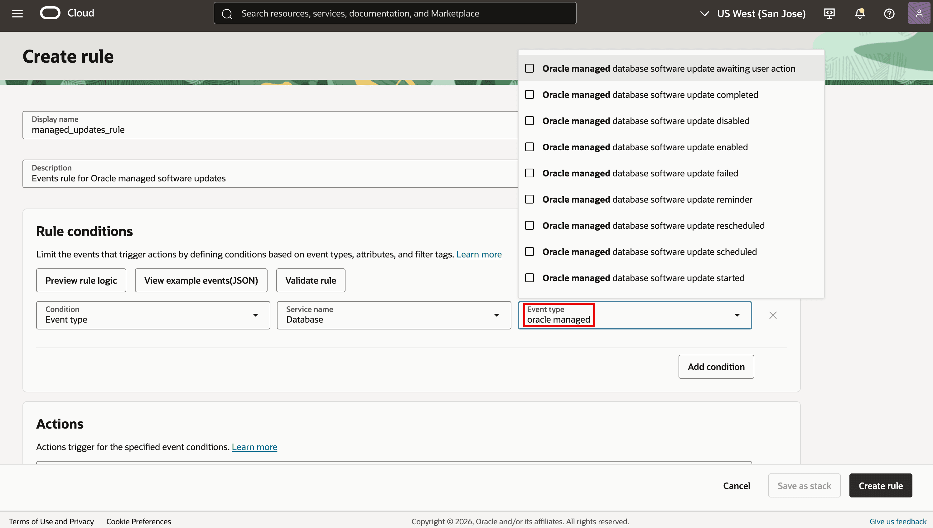

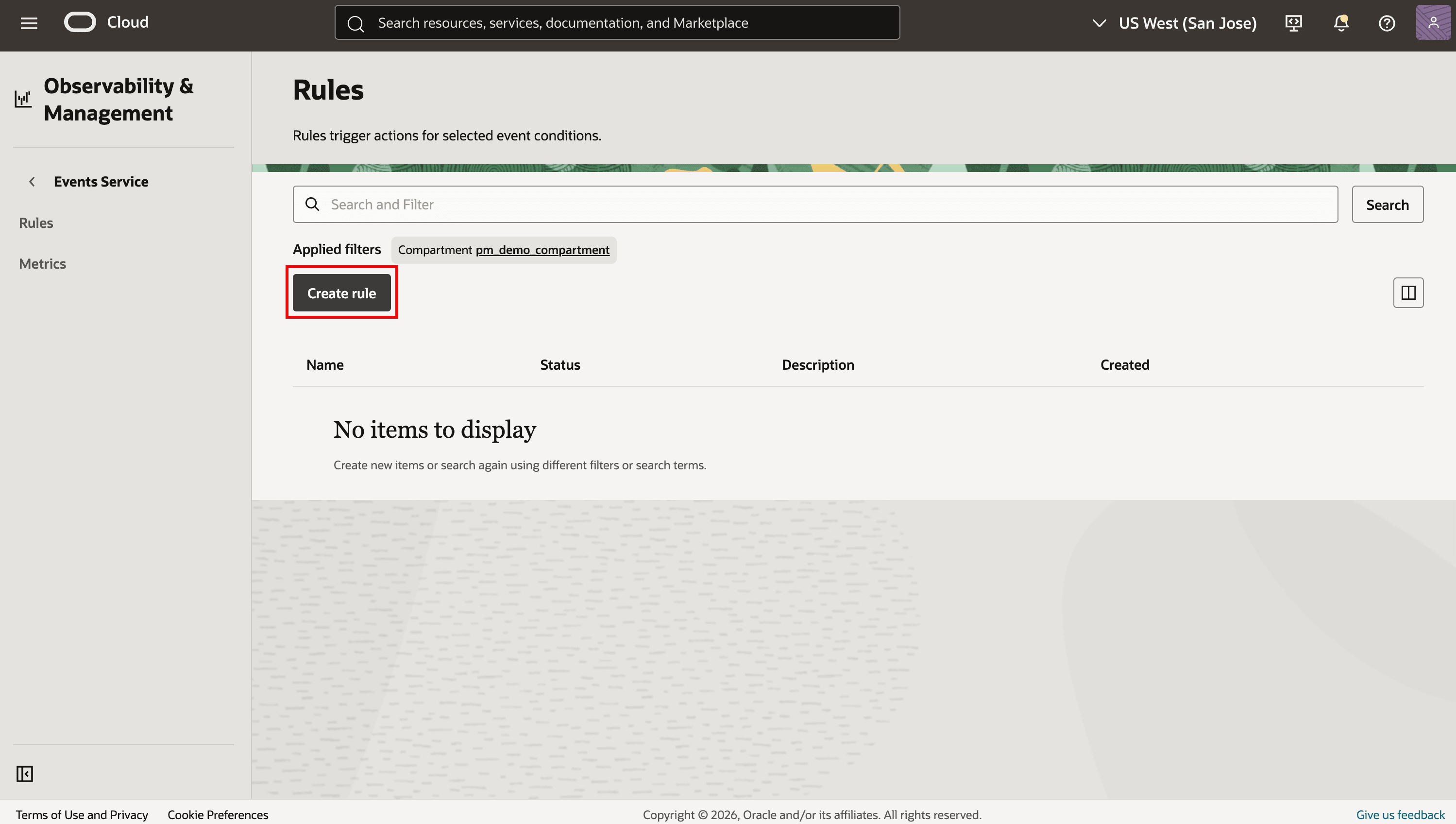

  4. Para crear reglas de eventos, abra Observación y gestión > Servicio de eventos > Reglas. Seleccione el compartimento que contiene las bases de datos y los directorios raíz de base de datos que desea supervisar y, a continuación, haga clic en Crear regla. Introduzca el nombre mostrado y la descripción opcional.
    Reglas de Eventos, página Crear regla

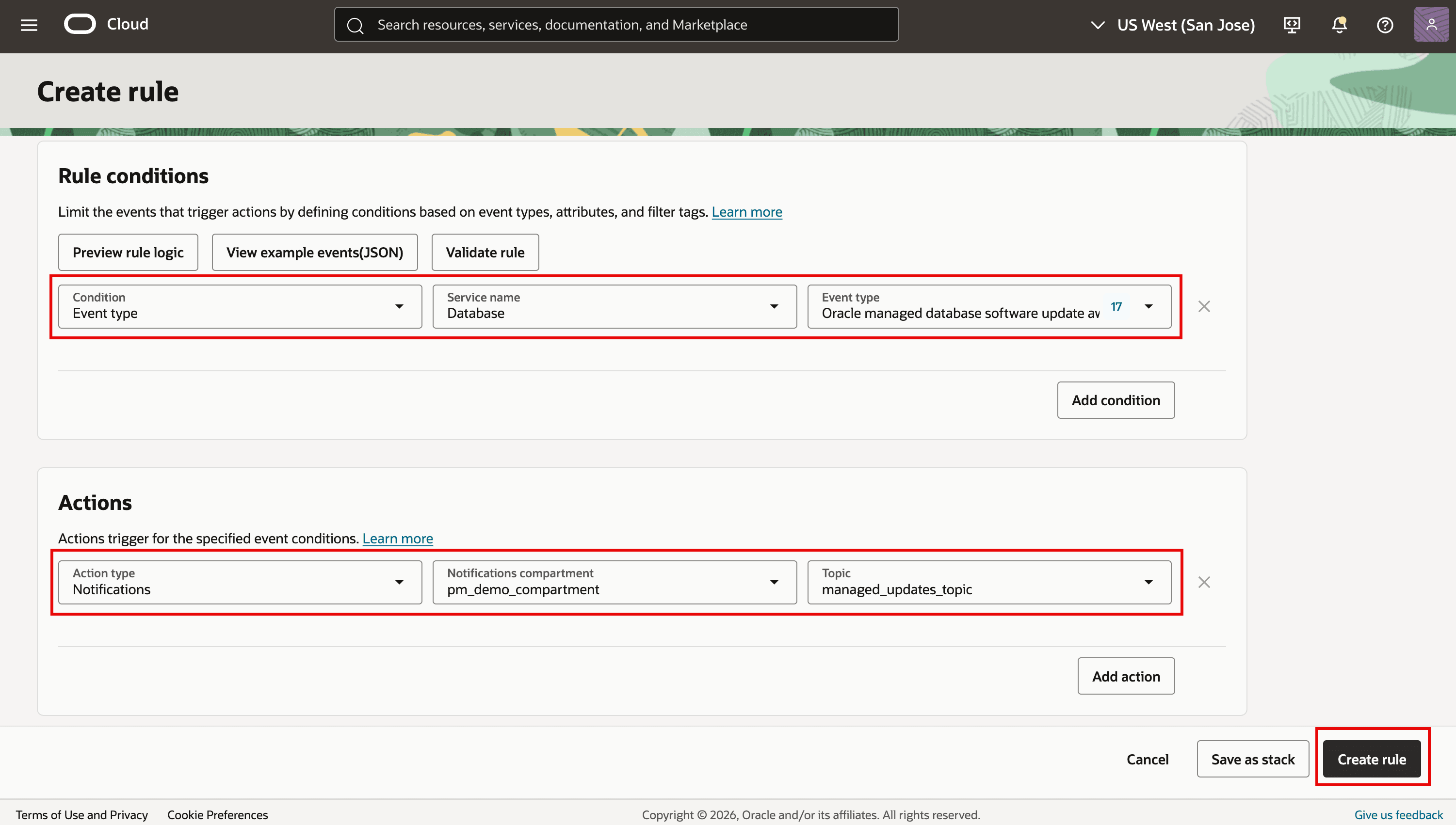

  5. En Condiciones de regla, seleccione Tipo de evento como condición y Base de datos como Nombre de servicio. En el campo Tipo de evento, introduzca Oracle Managed. Seleccione los tipos de eventos de actualizaciones de software de base de datos gestionada por Oracle para bases de datos y directorios raíz de base de datos.
    Tipos de eventos de actualización de software de base de datos gestionada por Oracle de regla de eventos
  6. En Acciones, seleccione Notificaciones como tipo de acción, seleccione el compartimento y el tema de notificaciones y, a continuación, haga clic en Crear regla.
    Acción de notificación de regla de eventos

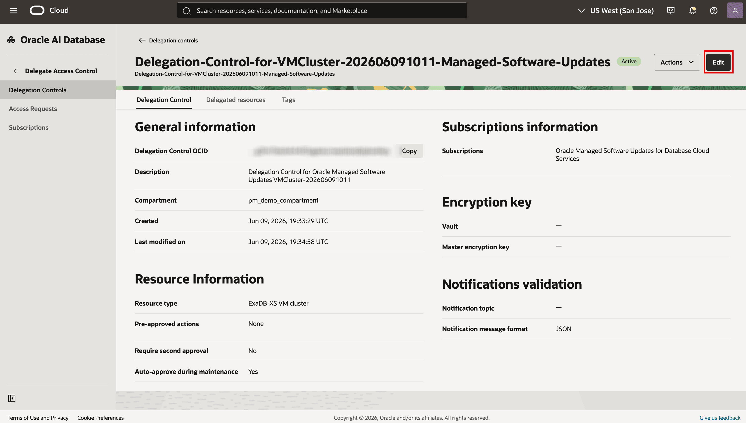

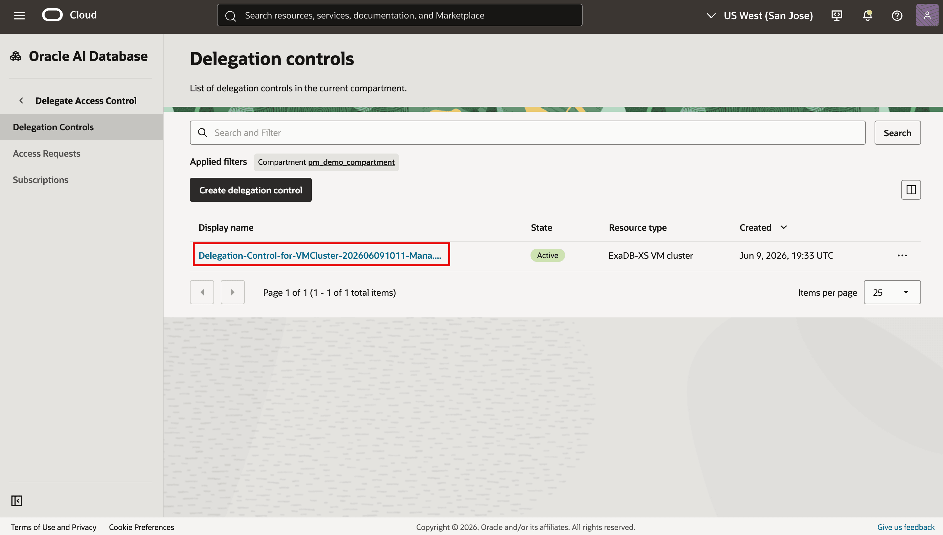

  2. Abra Oracle AI Database > Delegate Access Control > Delegation Controls. Seleccione el compartimento y abra el control de delegación para el cluster de VM que aloja la base de datos.
    Delegar fila de control de delegación de control de acceso
  3. En la página de detalles de Control de delegación, haga clic en Editar.
    Botón Editar detalles de control de delegación

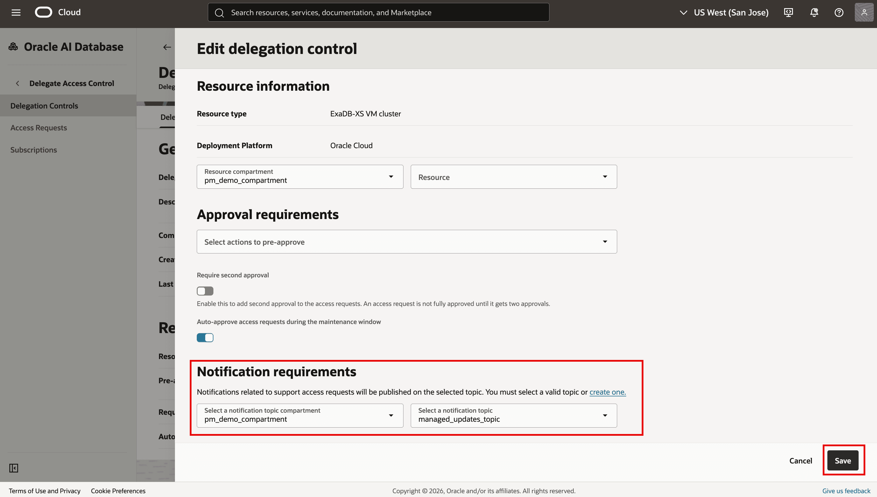

  4. En Requisitos de notificación, seleccione el tema y el compartimento del tema de notificación y, a continuación, haga clic en Guardar.
    Editar tema de notificación de control de delegación

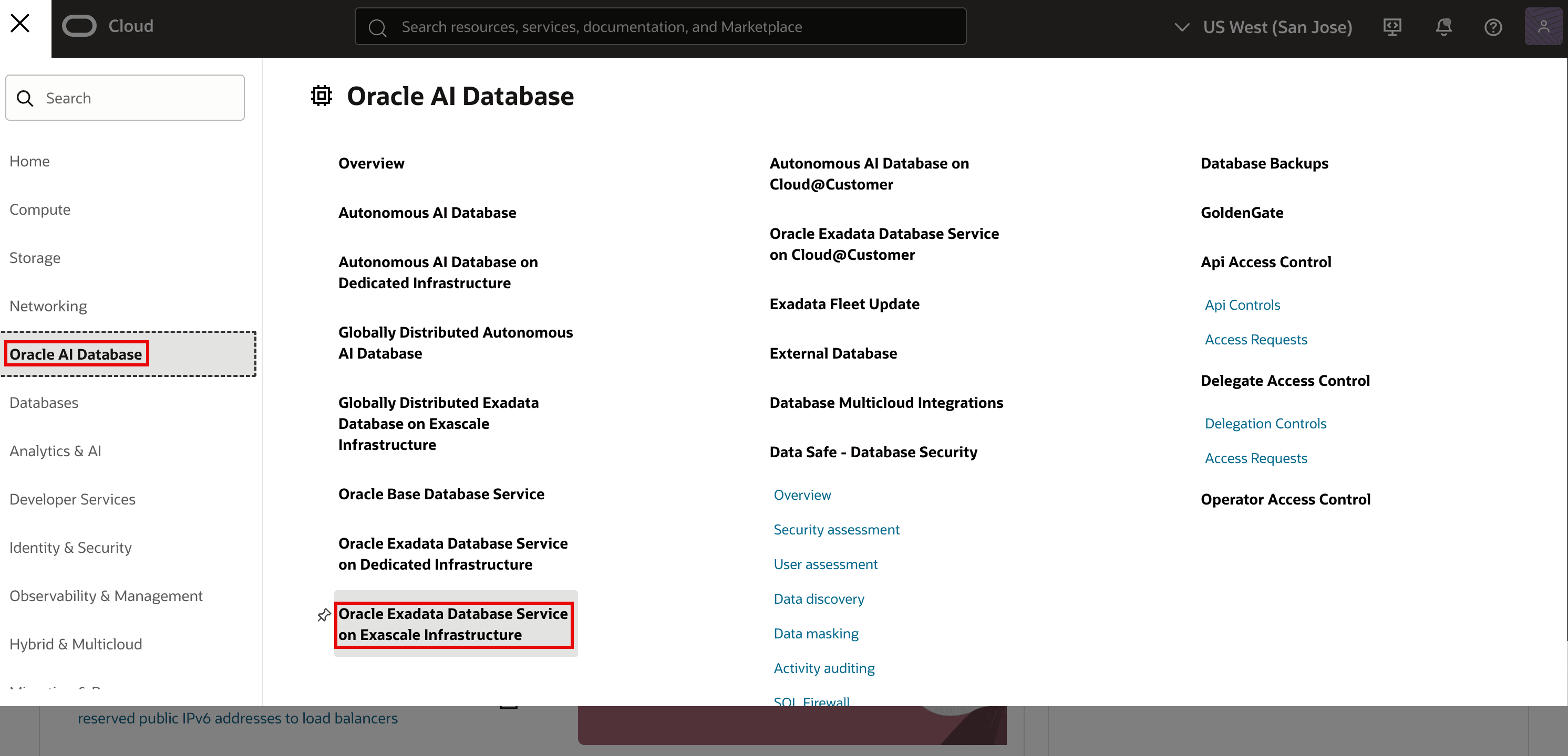

  1. Abra el menú de navegación. Haga clic en Oracle AI Database y, a continuación, en Oracle Exadata Database Service on Exascale Infrastructure.
    Menú de navegación de Oracle AI Database

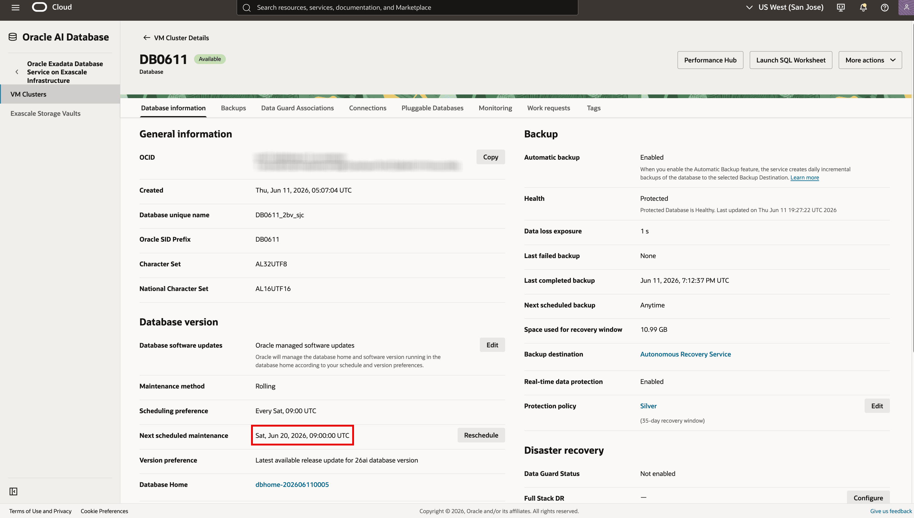

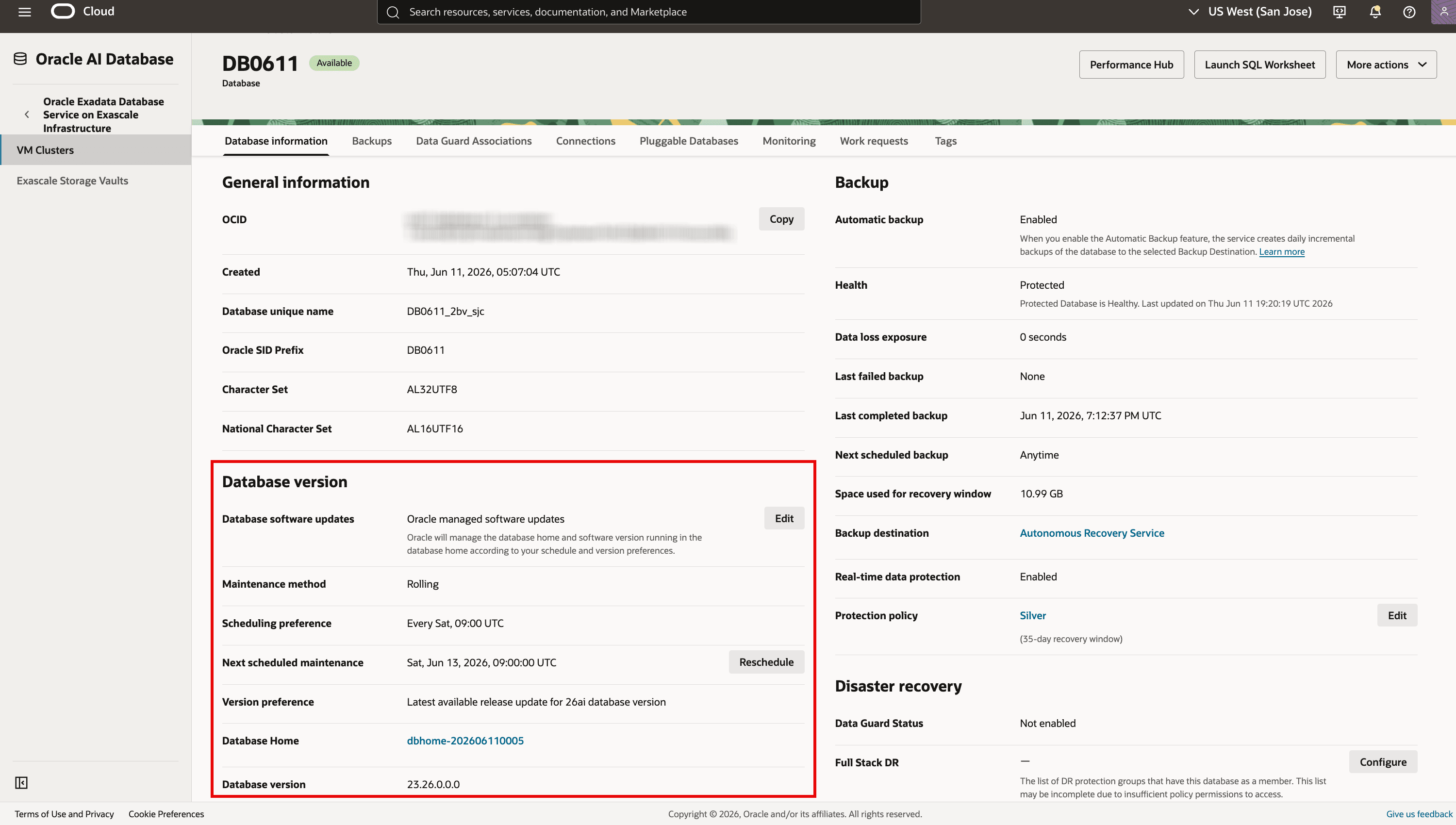

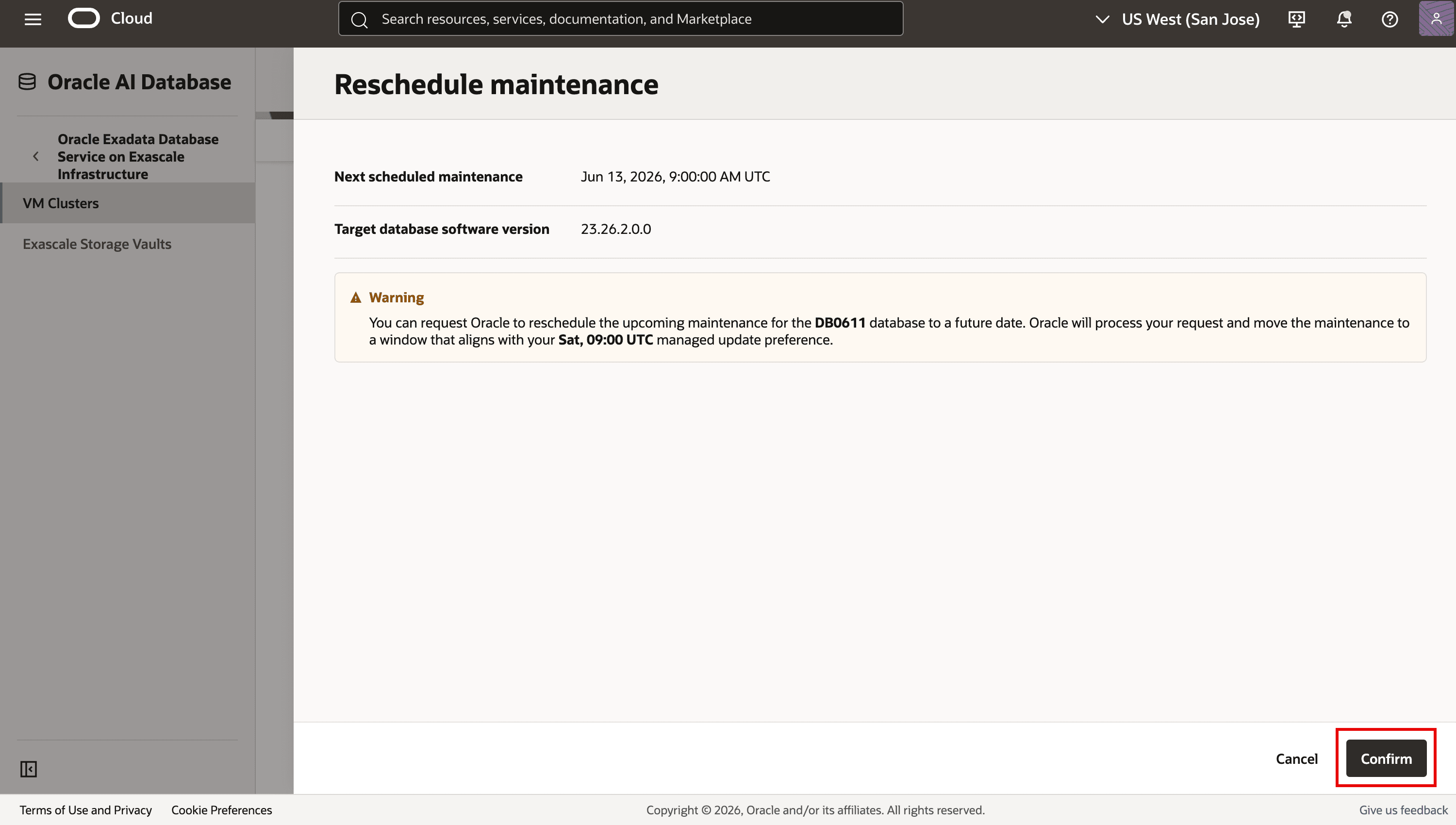

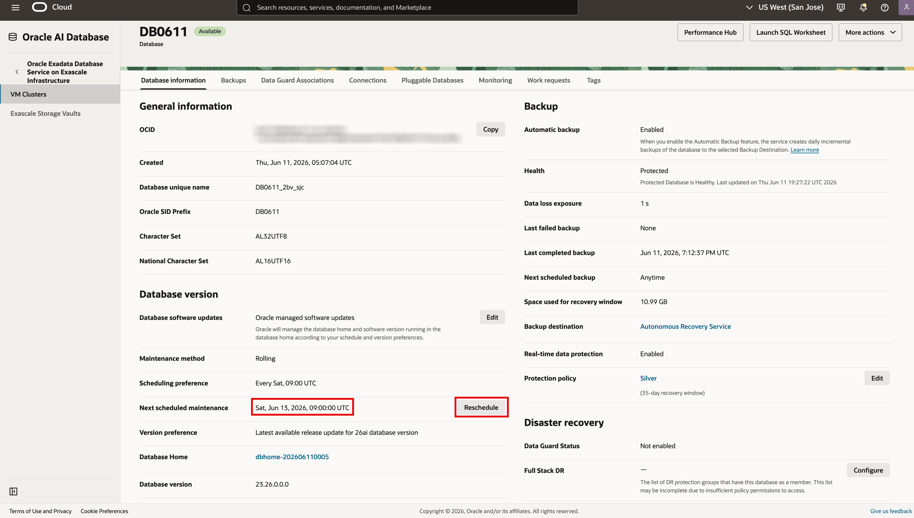

  3. En la sección Versión de base de datos, busque Próximo mantenimiento programado y, a continuación, haga clic en Volver a programar.
    Botón Reprogramar detalles de base de datos
  4. En la ventana Reprogramar mantenimiento, revise los campos de solo lectura Próximo mantenimiento programado y Versión de software de base de datos de destino. Revise el mensaje de advertencia y, a continuación, haga clic en Confirmar.
    Reprogramar confirmación de mantenimiento
  5. Abra el separador Solicitudes de trabajo para supervisar la solicitud de reprogramación. Una vez que la solicitud se haya completado correctamente, revise Siguiente mantenimiento programado en la sección Versión de base de datos.
    Mantenimiento reprogramado de detalles de base de datos

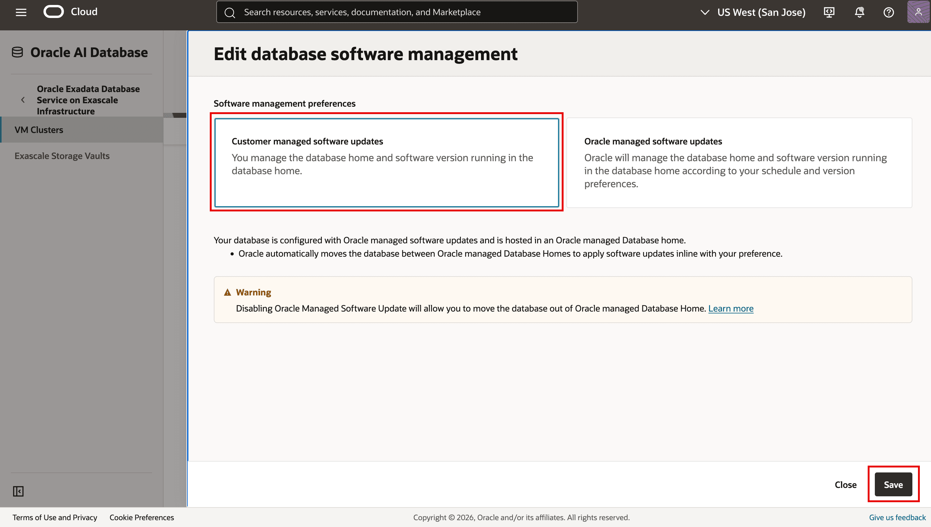

  4. En la ventana resultante, seleccione Actualizaciones de software gestionadas por el cliente. Haga clic en Guardar.
    Editar actualizaciones gestionadas por el cliente de gestión de software de base de datos

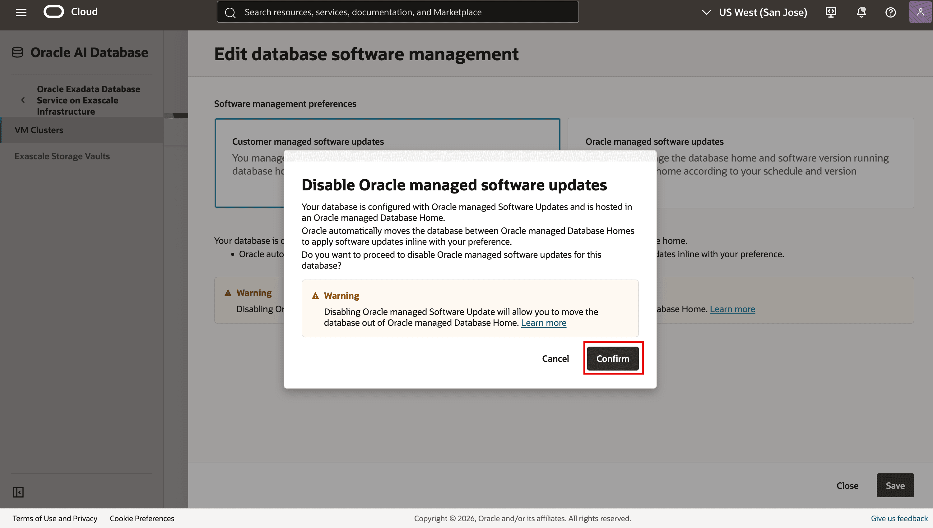

  5. Revise el mensaje de aviso. Haga clic en Confirm (Confirmar).
    Desactivar confirmación de actualizaciones de software gestionadas por Oracle

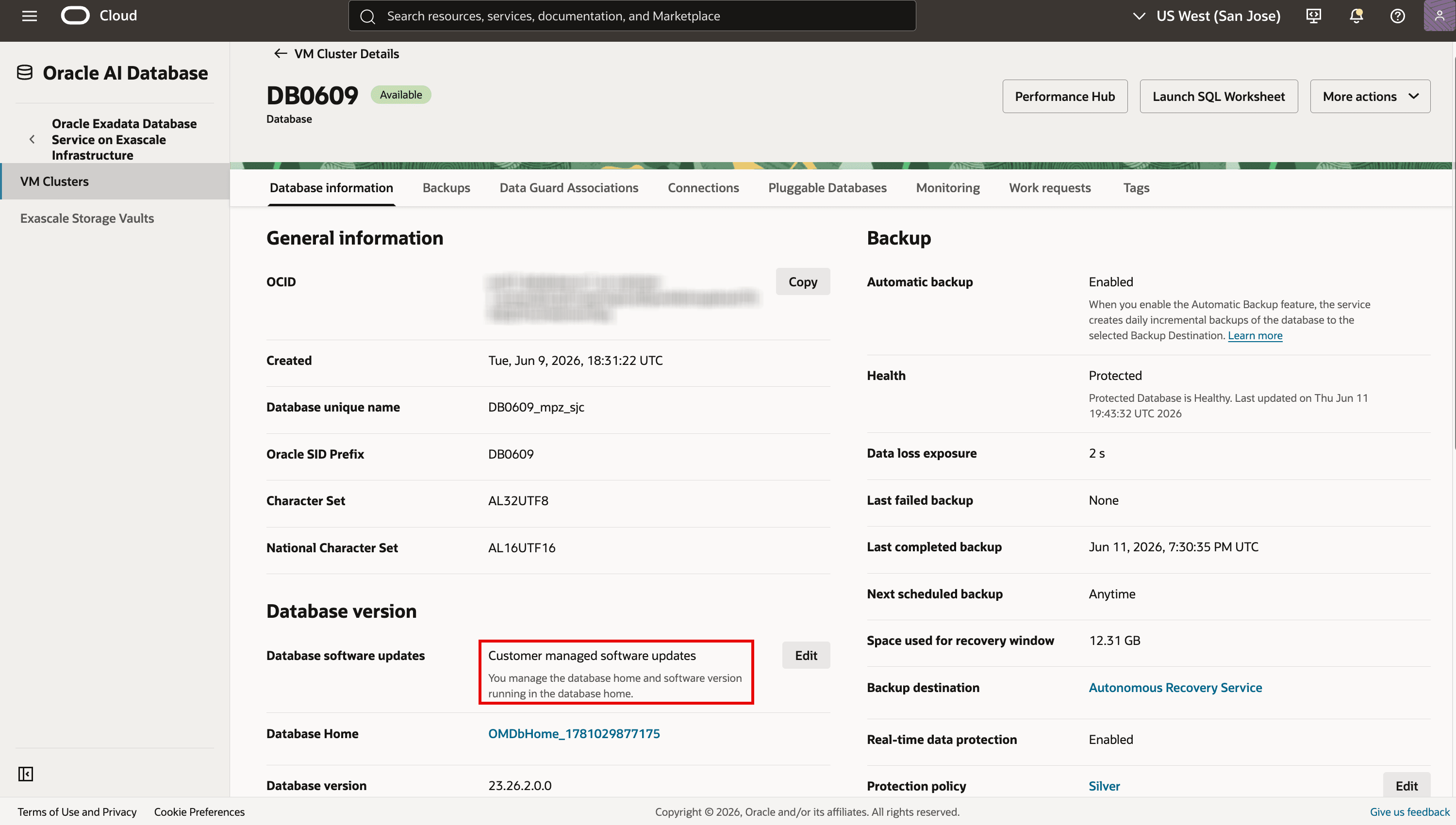

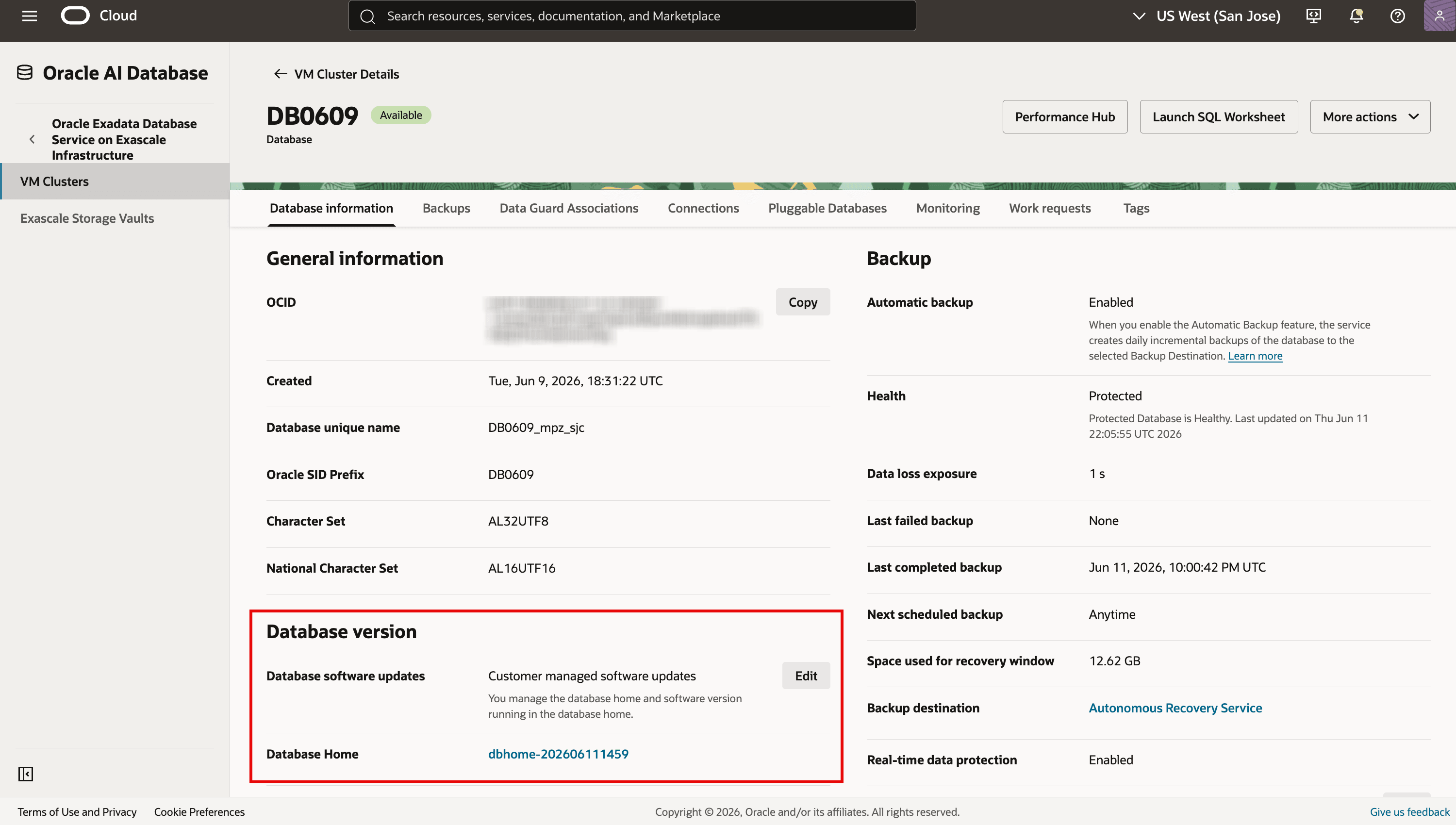

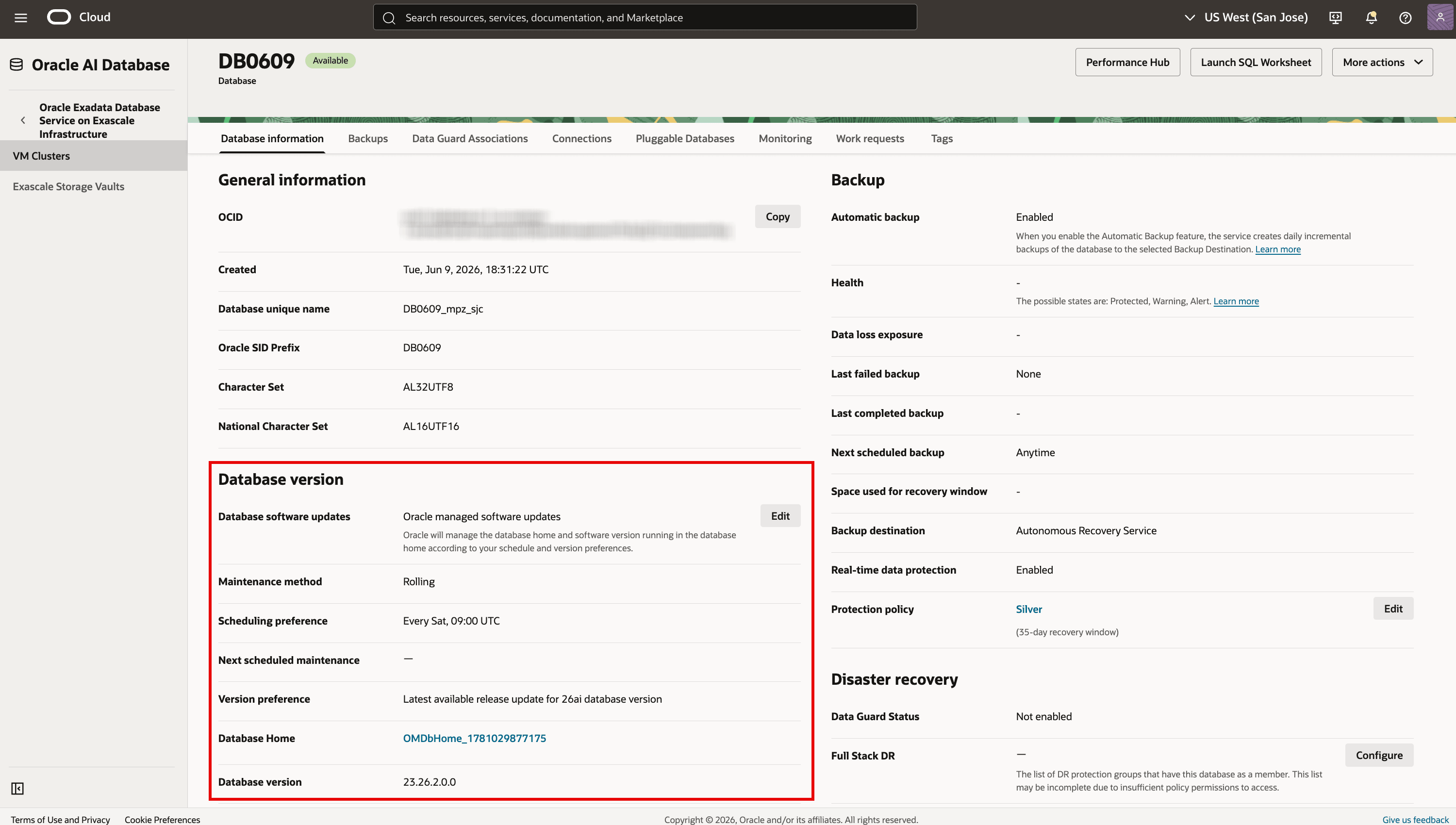

  6. En la sección Versión de base de datos de la página Detalles de base de datos, verifique que Actualizaciones de software de base de datos muestren Actualizaciones de software gestionadas por el cliente. El directorio raíz de la base de datos permanece sin cambios.
    Detalles de base de datos que muestran actualizaciones de software gestionadas por el cliente después de la anulación de inscripción

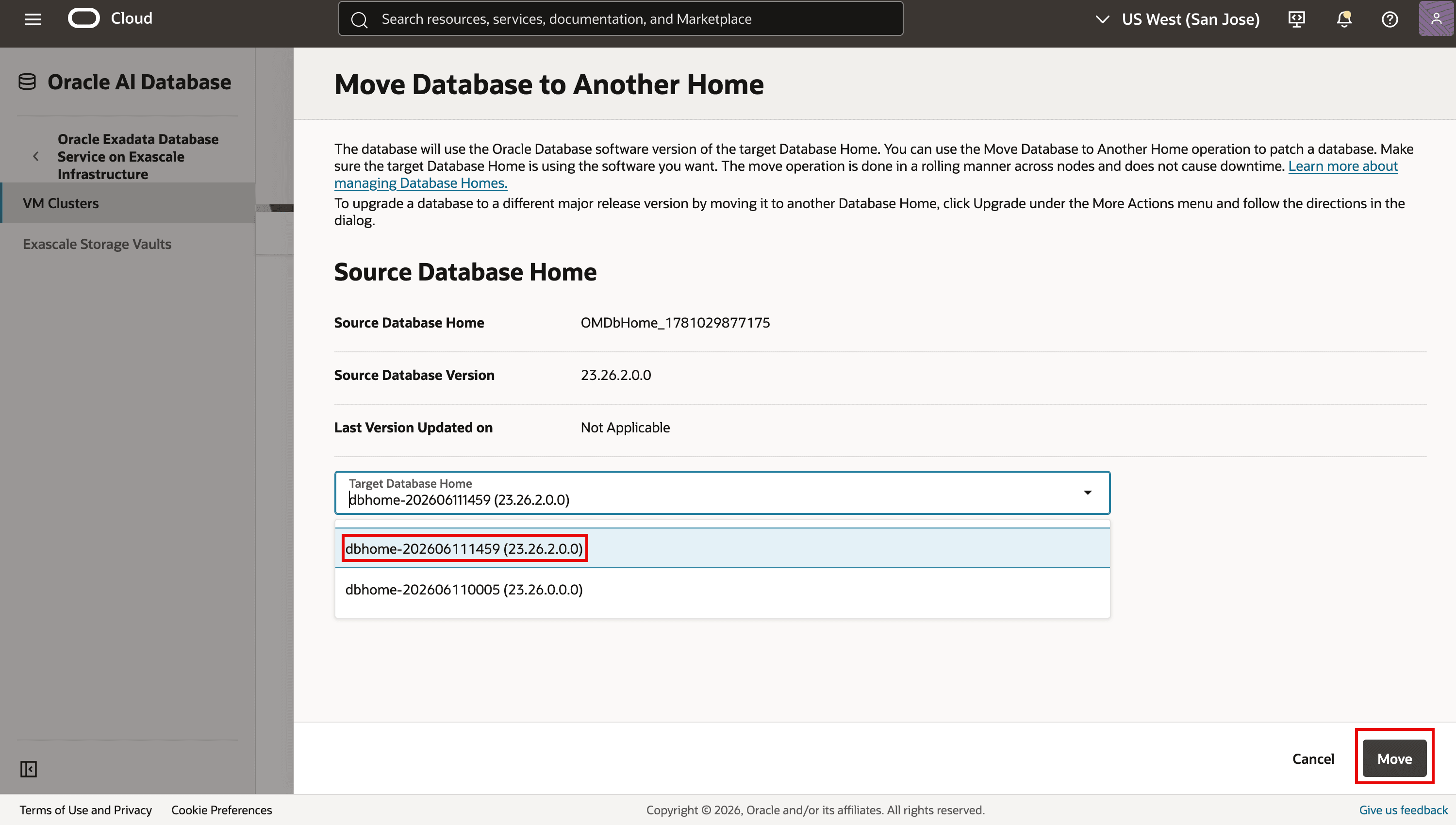

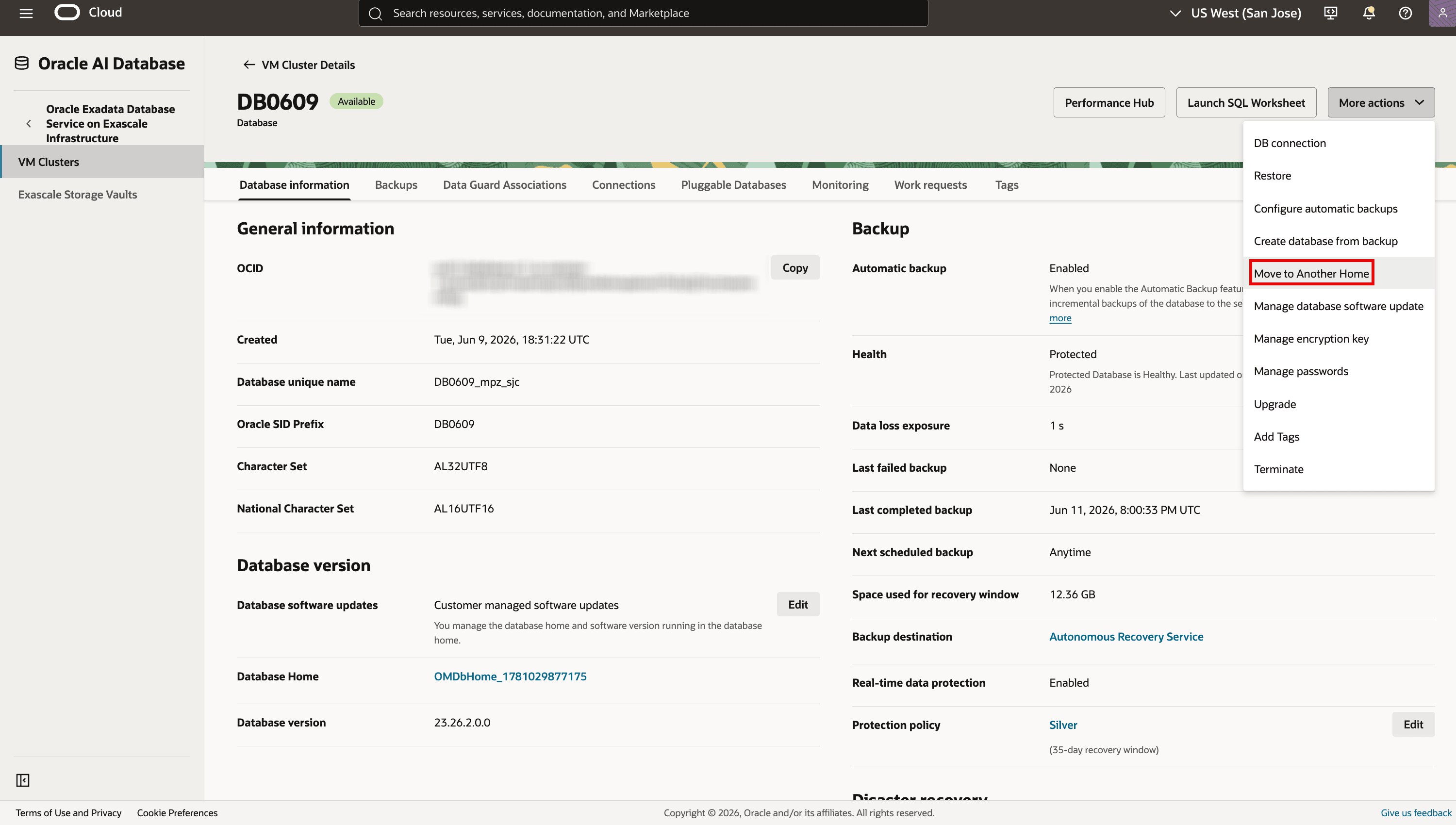

  4. Asegúrese de que existe un directorio raíz de base de datos gestionado por el cliente compatible en el cluster de VM. Utilice la misma versión de base de datos y una versión de parche de destino soportada; consulte Elegibilidad del directorio raíz de base de datos para conocer los requisitos actuales. Para cambiar a una versión de base de datos principal diferente, utilice el flujo de trabajo de actualización de la base de datos. Haga clic en Más acciones y, a continuación, seleccione Mover a otro directorio raíz.

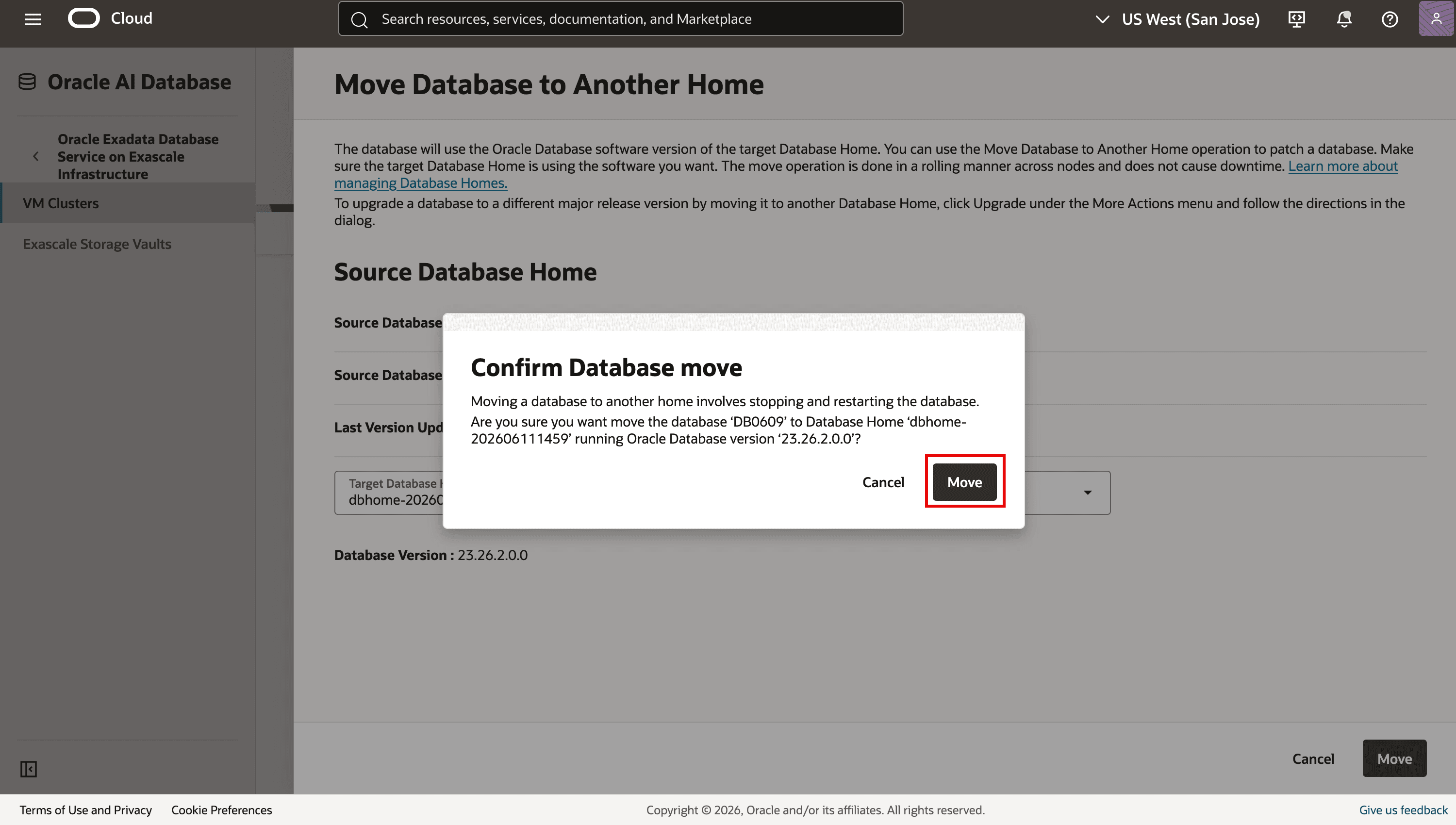

    Más acciones Mover a otro directorio raíz
  5. En el recuadro de diálogo que aparece, seleccione el directorio raíz de base de datos gestionada por el cliente de destino. Haga clic en Mover.
    Mover base de datos a otro destino de selección de directorio raíz
  6. Revise el cuadro de diálogo Confirmar movimiento de base de datos. El movimiento para y reinicia las instancias de base de datos de forma sucesiva, un nodo a la vez. Haga clic en Mover.
    Recuadro de Diálogo Confirmar Movimiento de la Base de Datos
  7. Supervise el movimiento en Solicitudes de trabajo. Una vez que finalice correctamente, verifique el directorio raíz de base de datos y la versión de base de datos de destino en la sección Versión de base de datos de la página Detalles de base de datos.
