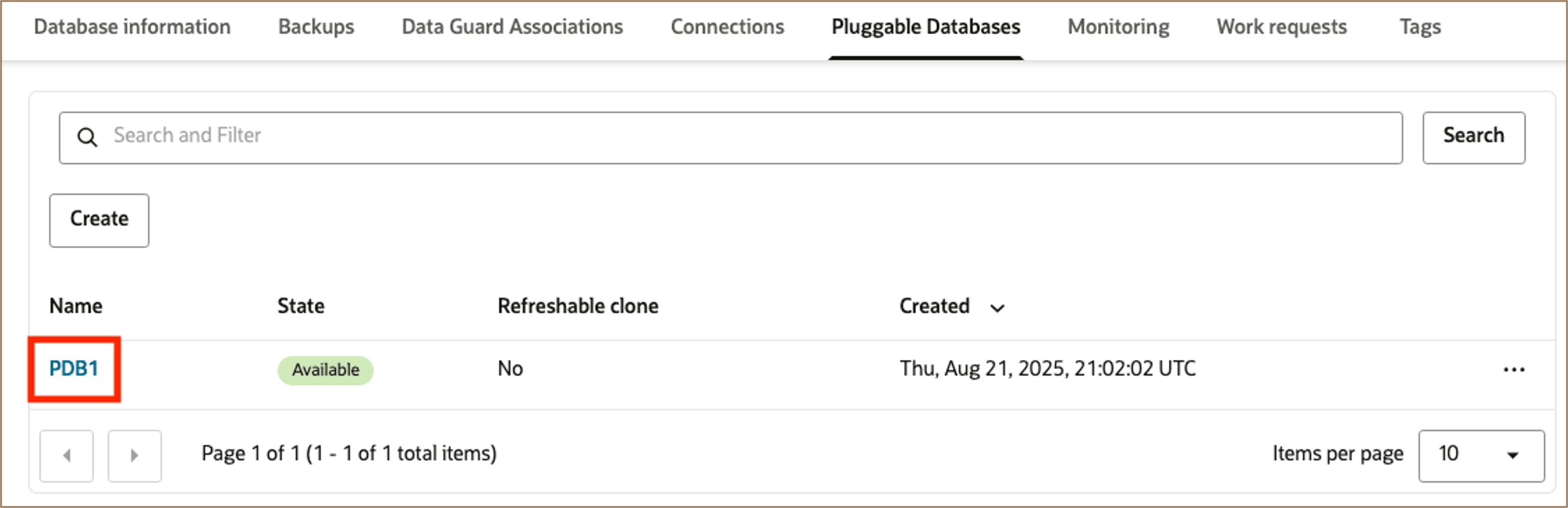

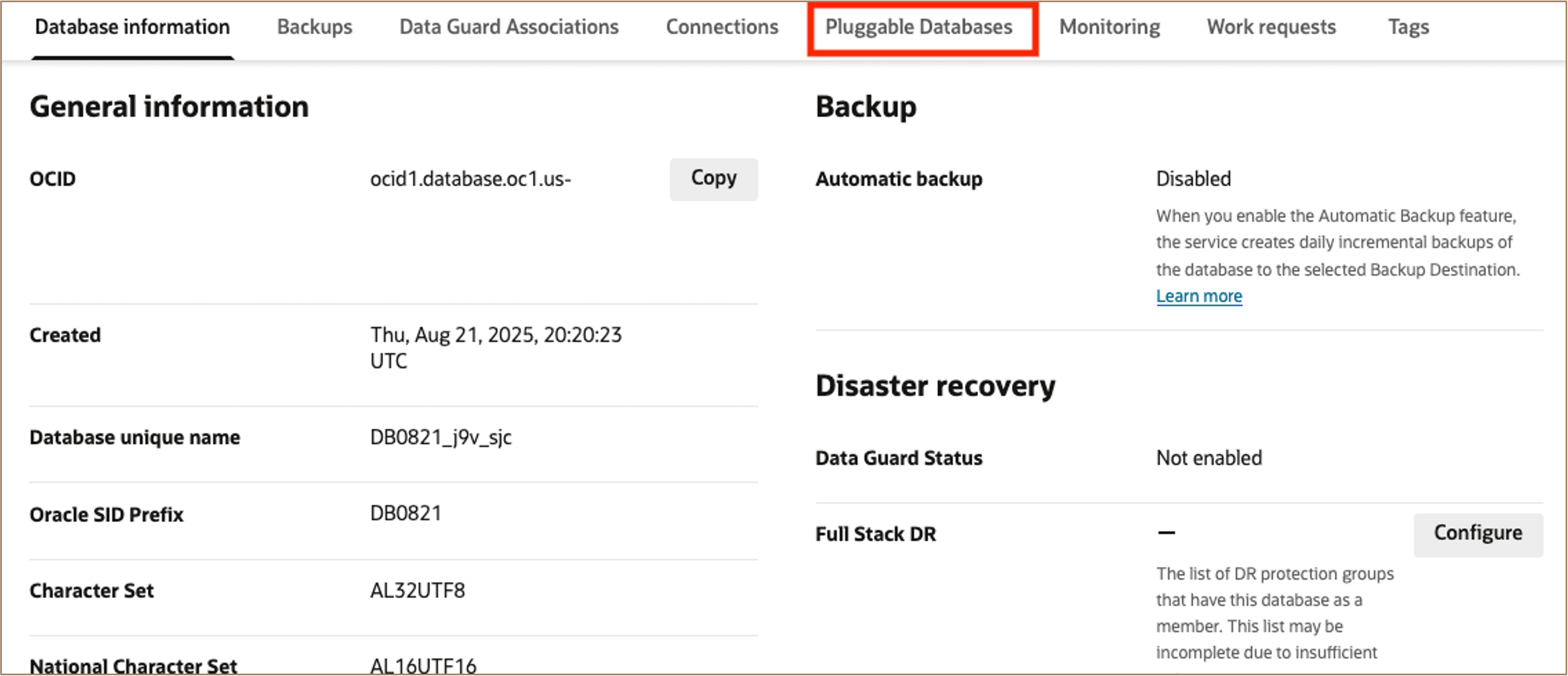

    En la página principal de la base de datos de contenedores, vaya al separador Bases de datos conectables de la base de datos conectable para buscar la PDB de la que desea crear una instantánea.
    Seleccione la PDB de la que desea crear una instantánea.

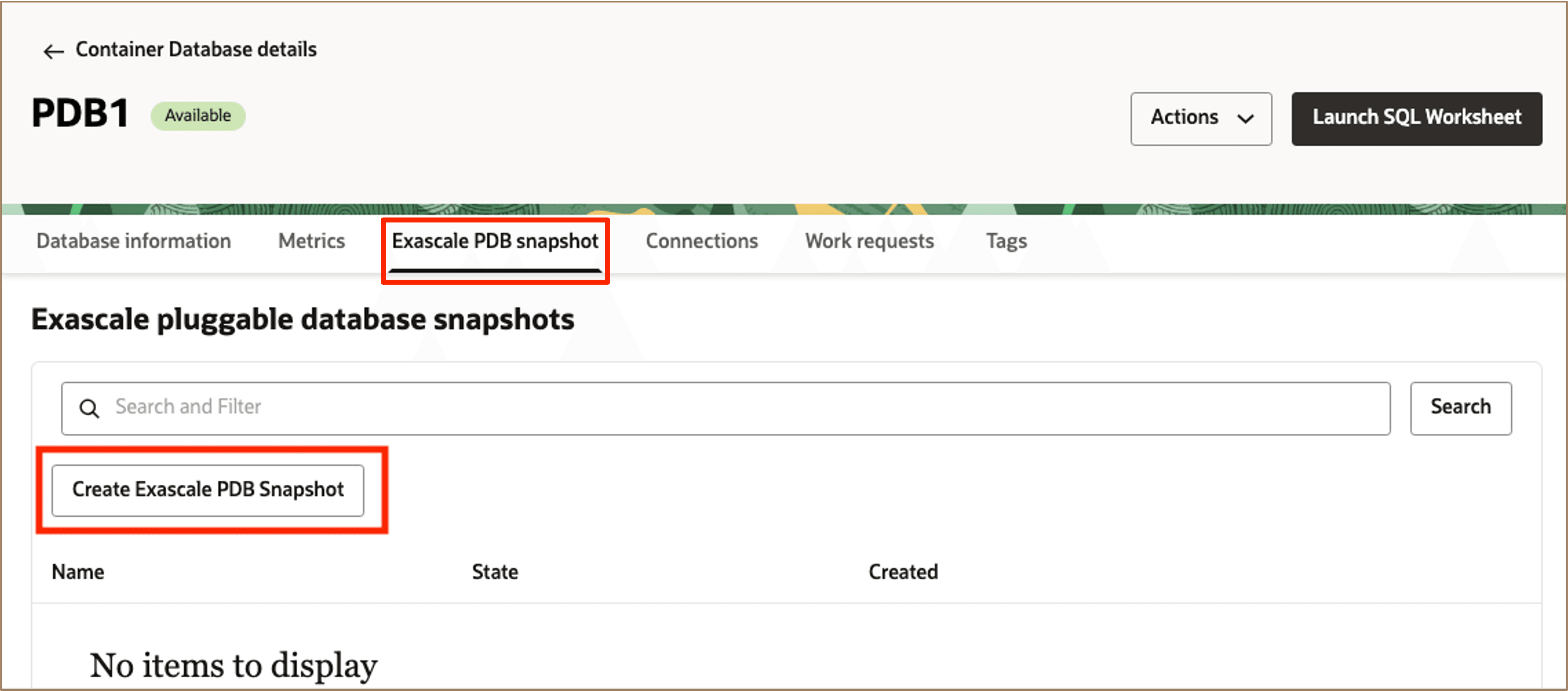

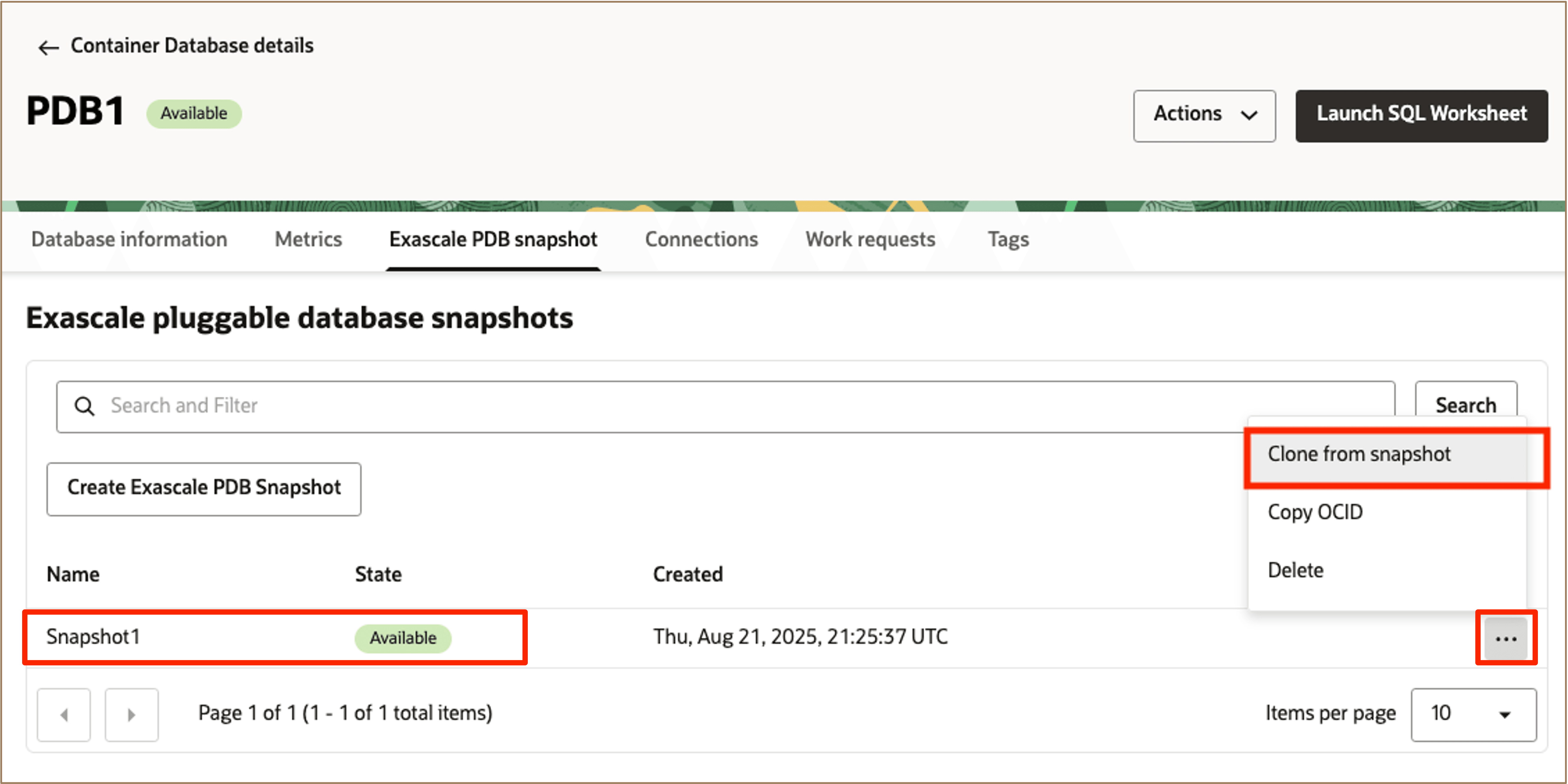

    En la página principal de PDB, en el separador Instantánea de PDB de Exascale, haga clic en Crear Instantánea de PDB de Exascale.

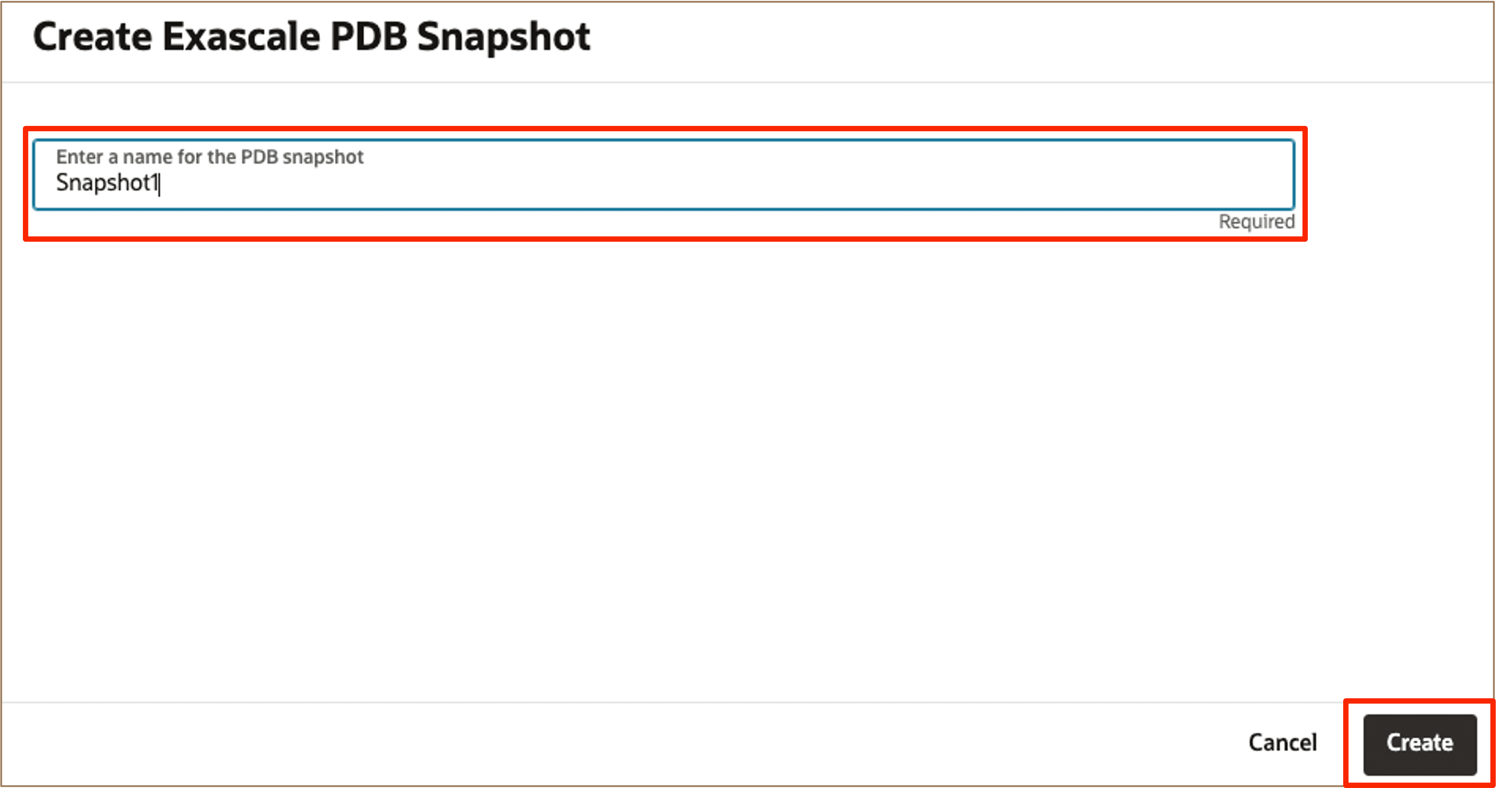

    Introduzca un nombre para la instantánea y haga clic en Create (Crear).

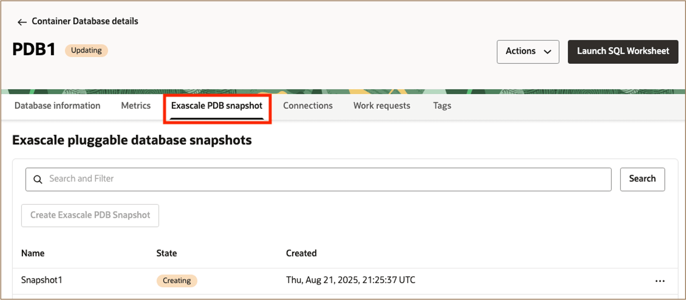

    A medida que se crea la instantánea, aparecerá detallada en el separador Instantánea de PDB de Exascale de la página de PDB principal.  Nota: Una vez creada la instantánea, sirve como vista puntual del estado de datos que se puede clonar en el futuro. Las instantáneas aprovechan la tecnología de redireccionamiento en escritura de Exascale y consumen muy poco almacenamiento tras la creación inicial. A medida que los datos de la PDB principal sigan cambiando, la instantánea aumentará de tamaño para realizar un seguimiento de los cambios de datos de modo que la instantánea pueda mantener el punto anterior en el tiempo con precisión. Tenga en cuenta que la instantánea en sí no se puede utilizar directamente, sino que simplemente mantiene el estado de los datos desde el momento en que se crearon. Para utilizar la instantánea, debe clonarla.

    En la instantánea que ha creado anteriormente, haga clic en el menú acciones del icono de tres puntos y seleccione Clonar desde instantánea.
    Complete todos los campos necesarios para crear una nueva PDB en la página Clonar a partir de instantánea y haga clic en Clonar.

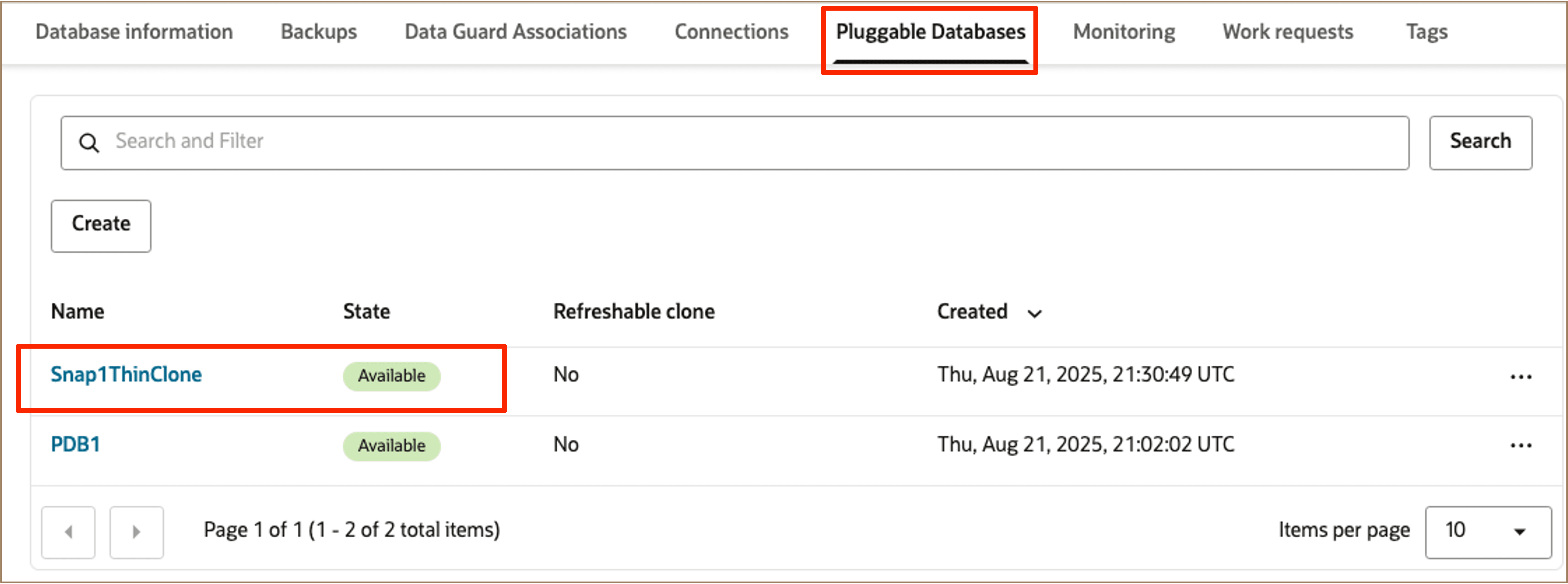

    Una vez aprovisionada, la nueva clonación aparece junto con todas las demás PDB asociadas a la base de datos de contenedores (CDB) correspondiente.  El clon se puede entregar a un desarrollador o a un equipo de prueba para que lo utilice. La instantánea se puede clonar varias veces para asignar el mismo estado de datos a varios individuos o equipos para que se utilicen de forma independiente.
