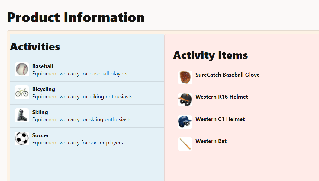

Tarea 3: Ejecución de la aplicación web
El comando ojet serve permite realizar cambios en el código de la aplicación que se reflejan inmediatamente en el explorador web.
  1. En la ventana de terminal, cambie al directorio JET_Web_Application y ejecute la aplicación.
    $ ojet serve
    En el separador Panel de control, el explorador web muestra la lista de detalles de los datos con la cabecera Elementos de actividad.
    Información de lista de actividades e ítems de actividad
  2. Deje abierta la ventana de terminal y el explorador que muestra la aplicación web.

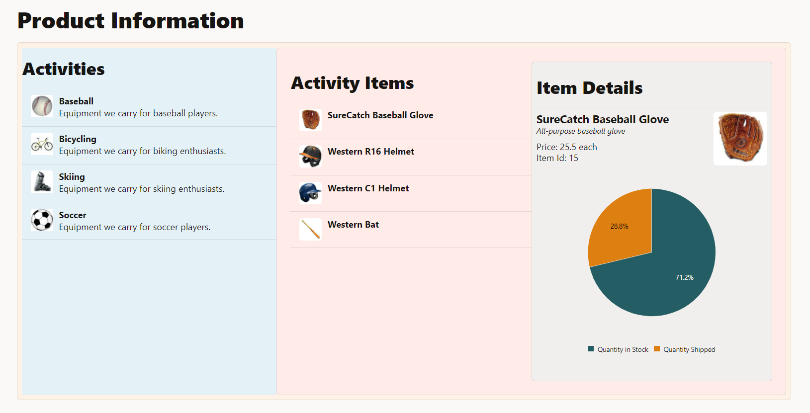

Tarea 6: Ver las listas maestra y detallada
  1. Vuelva al explorador para ver los cambios en la aplicación web.
    En el separador Panel de control de la aplicación web, los campos de texto, el avatar y el gráfico circular de Oracle JET relacionados se muestran en el contenedor de detalles de elementos, pero las listas no responden a las selecciones. En el siguiente tutorial, los manejadores de eventos que cree agregarán la funcionalidad de selección.
    Los detalles del elemento están formateados en la aplicación
