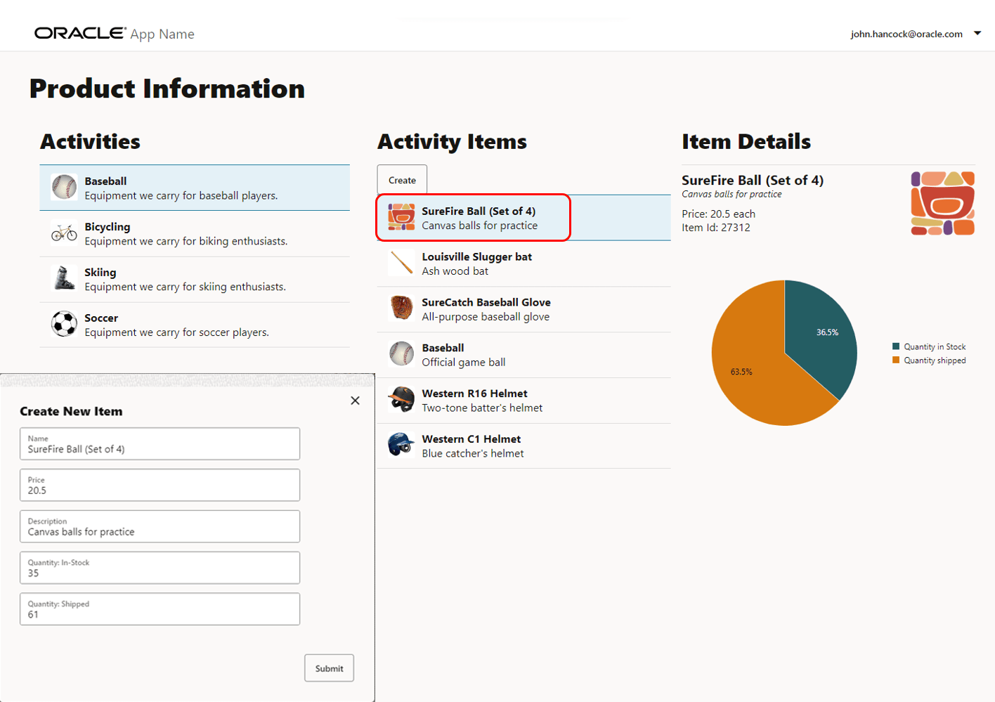

Tarea 4: Prueba del código y creación de un registro
  1. En la ventana de terminal, cambie al directorio JET-Virtual-DOM-app y ejecute la aplicación DOM virtual.
    npx ojet serve
  2. En el explorador, vea los cambios dinámicos en la aplicación DOM virtual.
  3. En la aplicación DOM virtual, haga clic en la actividad Béisbol.
  4. Haga clic en Crear.
    Se abre el cuadro de diálogo Crear nuevo elemento.
  5. Rellene los detalles de un nuevo elemento.
    • Name: SureFire Ball (Set of 4)
    • Price: 20.5
    • Description: Canvas balls for practice
    • Quantity: In-Stock (Cantidad: En stock): 35
    • Cantidad: Enviado: 61
  6. Haga clic en Ejecutar.
    La sección se refresca y el elemento forma parte de la lista de elementos de actividad de béisbol.
  7. Haga clic en el elemento SureFire Ball (Juego de 4) de la lista y vea sus detalles.
    Cuadro de diálogo Crear nuevo elemento
