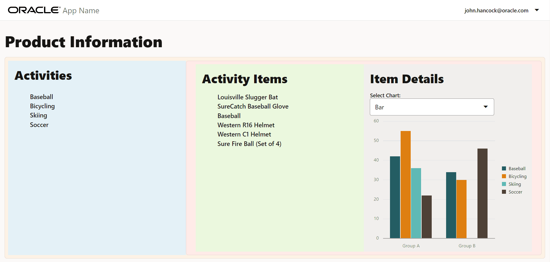

    Las herramientas de Oracle JET ejecutan la aplicación DOM virtual en el explorador web local. La visualización del contenido en una pantalla grande muestra el mismo contenido que se muestra al final del tutorial anterior.
    La aplicación se muestra para un tamaño de pantalla grande

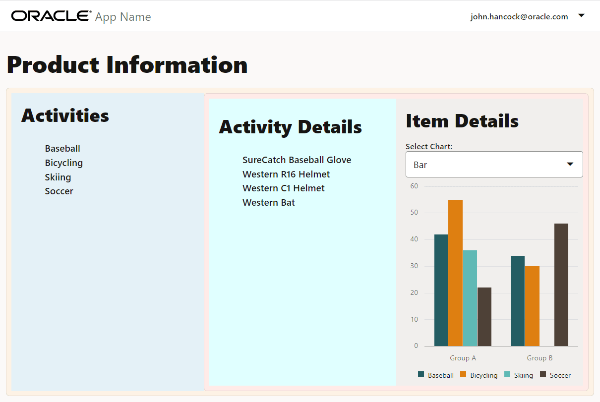

  2. Para mostrar el contenido en la variable sm_md_view, arrastre el borde de la ventana del explorador hasta que sea de tamaño medio. En el contenedor de elementos de actividad, observe la lista de elementos de actividad abreviada bajo un nuevo encabezado Detalles de actividad, así como el nuevo color cian claro del contenedor.
    La aplicación se muestra para un tamaño de pantalla medio

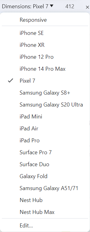

  5. Haga clic en el menú desplegable Dimensions (Dimensiones) del emulador de pantalla del modo de dispositivo.
    Se muestran varias ventanas de visualización

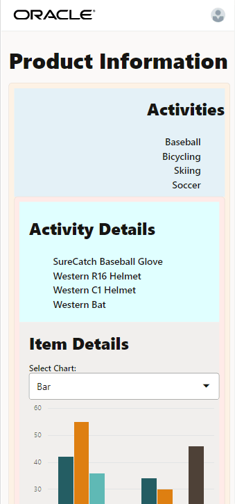

  6. En el menú desplegable, seleccione un dispositivo con un tamaño de pantalla pequeño, como el Pixel 7, para verificar los cambios de contenido en el emulador de pantalla.
    La aplicación se muestra para un tamaño de pantalla pequeño
    En el tamaño de pantalla pequeña, la orientación y el diseño de la aplicación cambian y una lista abreviada de elementos está visible en la cabecera Detalles de actividad. El contenedor es de color cian claro.
