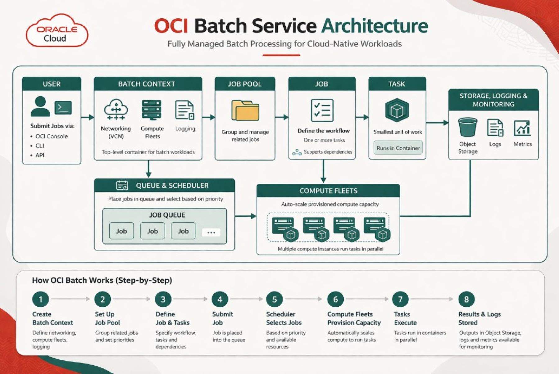

Análisis en profundidad de la arquitectura
La arquitectura de OCI Batch sigue un flujo claro desde la ejecución del trabajo hasta la ejecución y salida, como se muestra en el diagrama.
El proceso comienza cuando un usuario envía un trabajo mediante la consola, la CLI o la API de OCI. Esta solicitud está asociada a Batch Context, que actúa como capa de configuración básica. El contexto define valores clave como redes, conjuntos de recursos informáticos y registro, lo que garantiza que todos los trabajos se ejecuten en un entorno coherente.
A continuación, los trabajos se organizan en Job Pools, que proporciona agrupación lógica y ayuda a controlar el comportamiento de programación. Esto resulta especialmente útil cuando se gestionan cargas de trabajo en diferentes equipos o entornos, ya que permite la priorización y el aislamiento. Cada trabajo enviado representa una unidad de trabajo completa y puede incluir una o más tareas. Las tareas son las unidades ejecutables más pequeñas y se ejecutan mediante un entorno de tareas definido. Esto permite que los trabajos se dividan en partes más pequeñas que se pueden ejecutar de forma independiente o secuencial, según las dependencias definidas.
Una vez enviados, los trabajos se colocan en Queue, donde esperan hasta que los recursos estén disponibles. El programador evalúa continuamente la cola y selecciona trabajos en función de la prioridad y la capacidad. Esto garantiza que las cargas de trabajo se procesen de manera eficiente sin abrumar al sistema.
Para ejecutar estas tareas, OCI Batch utiliza Compute Fleets, que representa la capacidad informática subyacente. Estas flotas se aprovisionan dinámicamente en función de la demanda de carga de trabajo. A medida que se envían más trabajos, se asigna capacidad adicional; cuando la demanda disminuye, los recursos se reducen. Esto garantiza un uso eficiente sin necesidad de intervención manual.
Después de la ejecución, los resultados se almacenan en OCI storage services y los logs y las métricas se capturan para obtener visibilidad. Esto proporciona una vista completa de la ejecución del trabajo y el rendimiento del sistema.

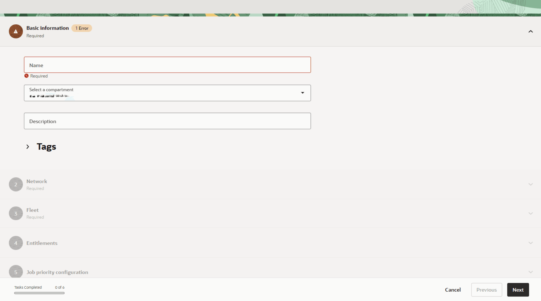

Tarea 1. Crear contexto de lote
El contexto de lote es la capa de configuración de nivel superior para las cargas de trabajo por lotes. Incluye redes, conjuntos, derechos, valores de prioridad de trabajo y configuración de registro.
Para crear un contexto de lote, vaya al servicio Batch y seleccione Contextos de Lote y, a continuación, seleccione Crear Contexto de Lote. Complete los siguientes detalles según su entorno.
- Nombre
- Compartimiento
- Descripción
- VCN
- Subred
- Conjunto
- Derechos (opcional)
- Configuración de prioridad de trabajo (opcional)
Configuración de Registro

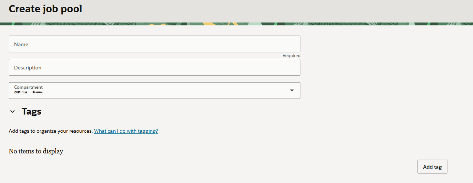

Tarea 2. Crear pool de trabajos
Un pool de trabajos es simplemente un contenedor lógico para los trabajos. Al ejecutar un trabajo, seleccionará un pool de trabajos en el que crearlo. Para crear un pool de trabajos, solo necesita las siguientes configuraciones.
- Nombre
- Descripción
Compartimiento

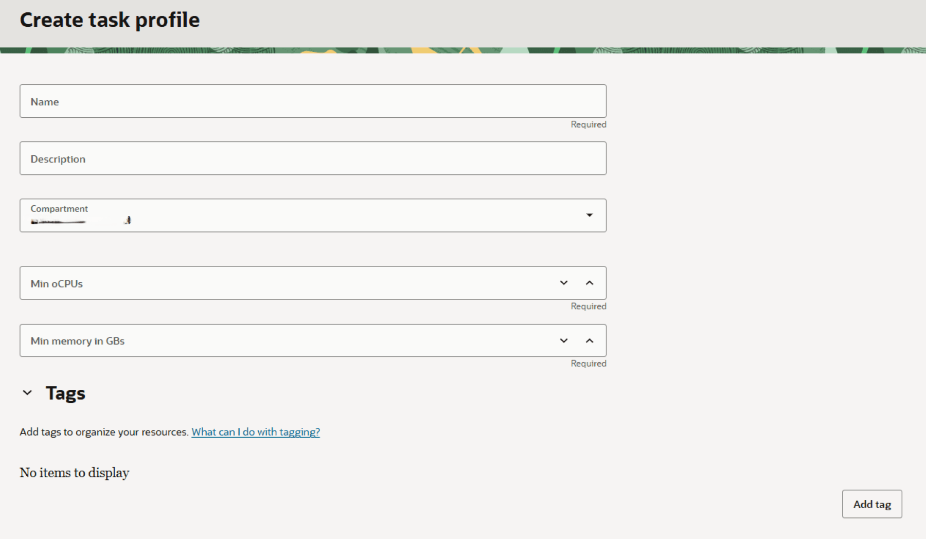

Tarea 3. Crear perfil de tarea
Un perfil de tarea es una configuración reutilizable que define los recursos informáticos mínimos necesarios para las tareas, como 1 OCPU y 16 GB de memoria. Puede crear varios perfiles, cada uno correspondiente a un requisito de recurso diferente. Para crear un perfil de tarea, necesita las siguientes configuraciones:
- Nombre
- Descripción
- Mínimo de OCPU: puede definirlo en 1 para este ejemplo
Memoria mínima en GB: puede definirla en 8 para este ejemplo

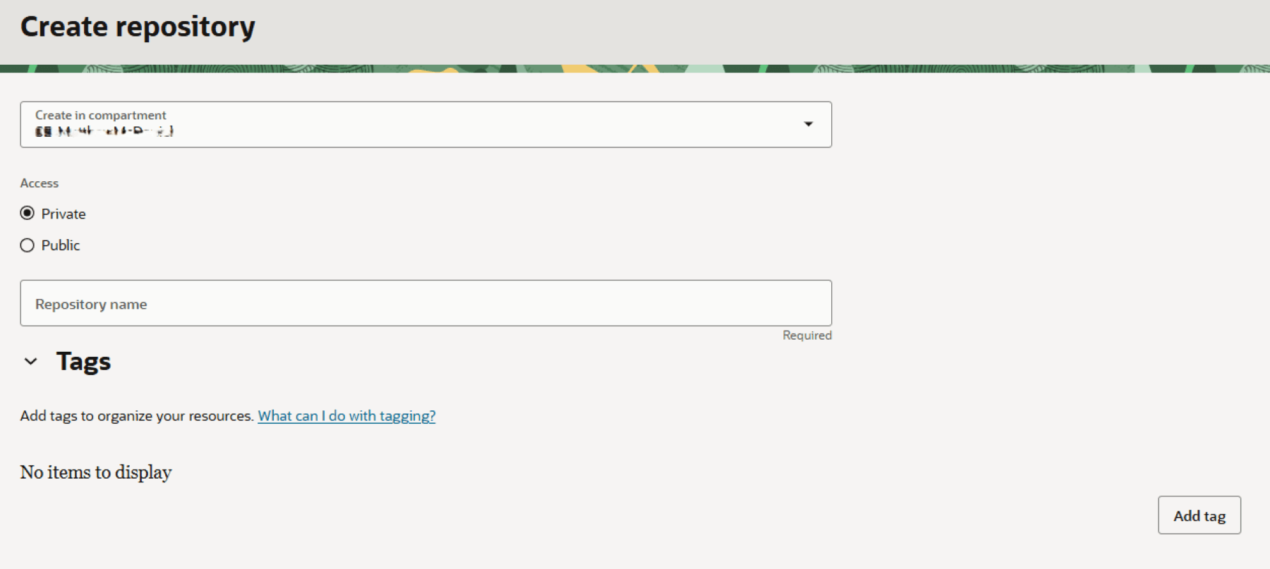

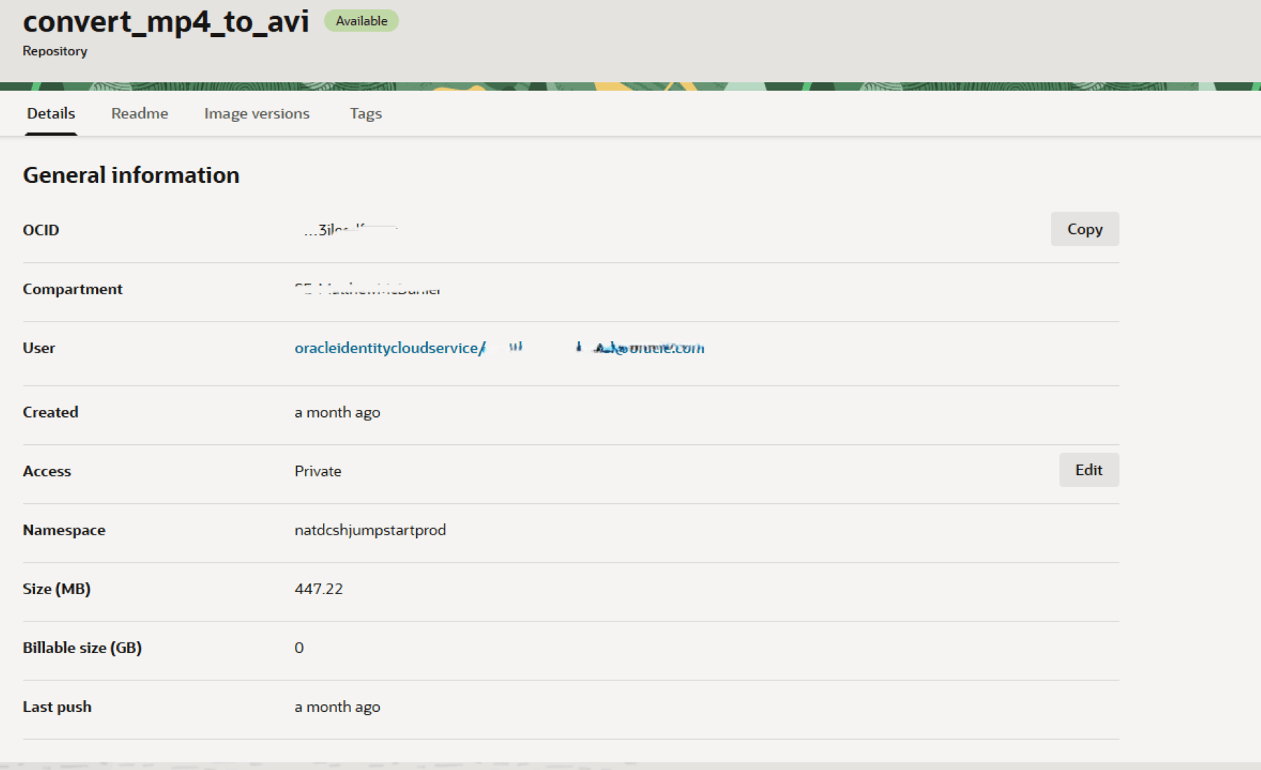

Crear un repositorio en OCI Container Registry (OCIR).
Transfiera la imagen de contenedor a OCIR. La ruta de imagen debe coincidir con la región, el espacio de nombres de arrendamiento, el nombre del repositorio y la etiqueta de imagen, es decir,
iad.ocir.io/<tenancy-namespace>/convert_mp4_to_avi:latestdocker build -t <image>:<tag> . docker push <image>:<tag>

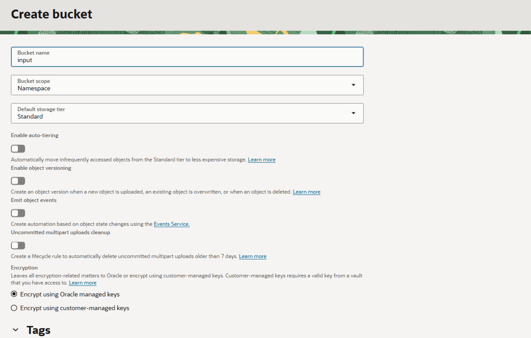

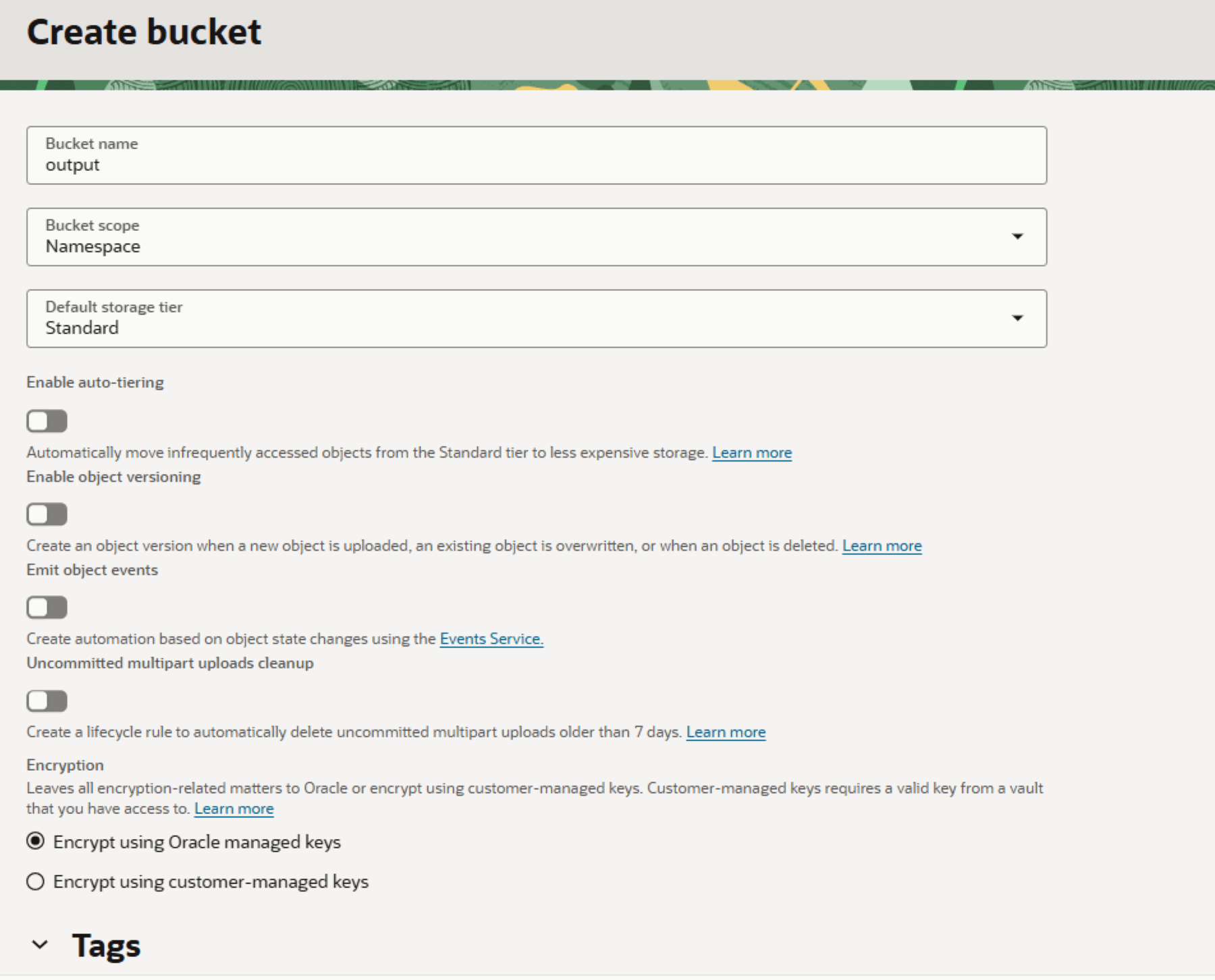

Cree cubos de Object Storage para vídeos de entrada y salida.
Cargar archivo de video en Object Storage

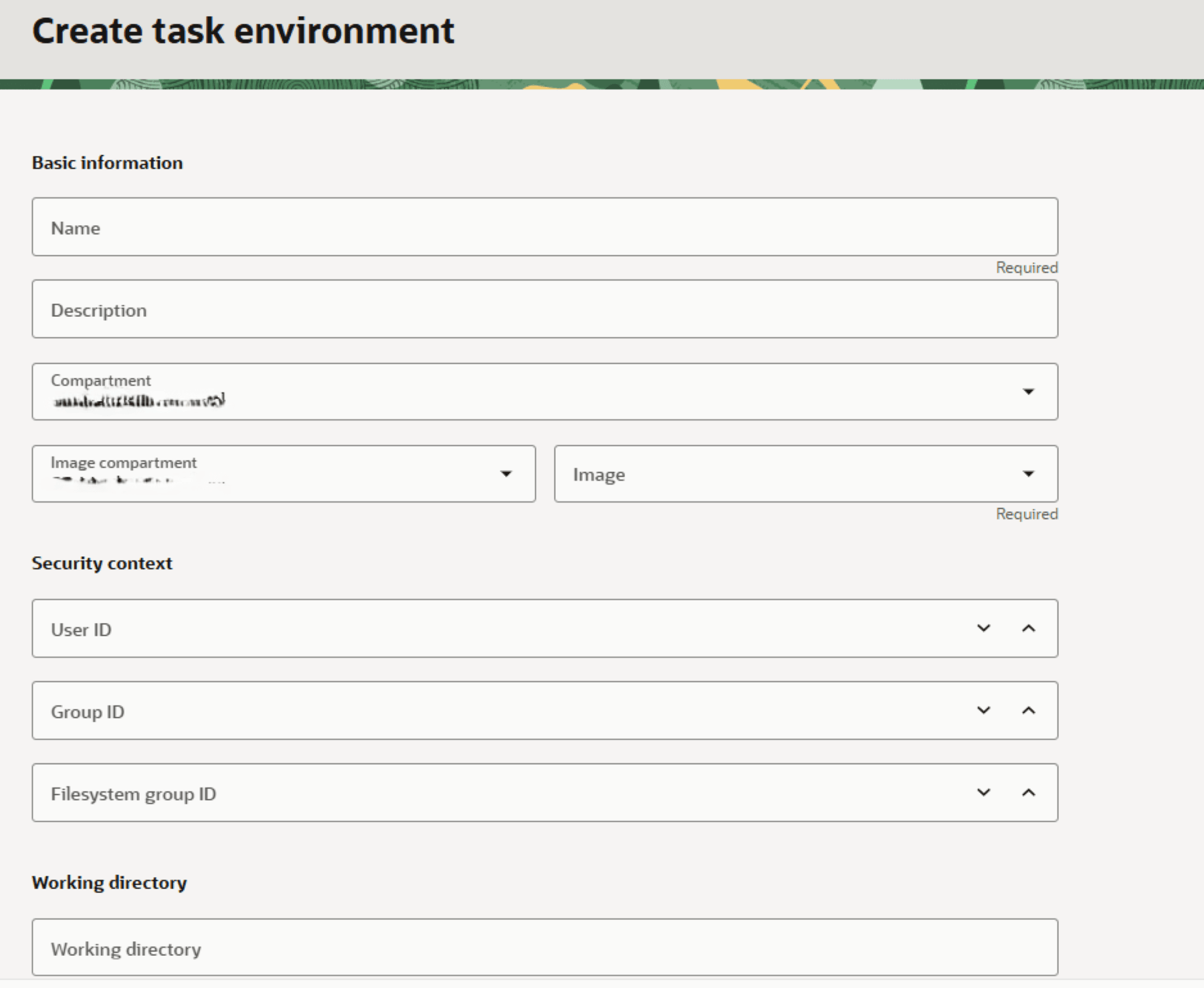

Tarea 5. Crear entorno de tarea
Un entorno de tareas es la configuración de tiempo de ejecución de las tareas. Para configurar un entorno de tareas, necesitará:
- Nombre
- Descripción
- Contexto de Seguridad:
- ID de usuario: establecer en 1
- ID de grupo: establecer en 1
- ID de grupo de sistema de archivos: establecer en 1
Directorio de trabajo: Establecer esto en /video
