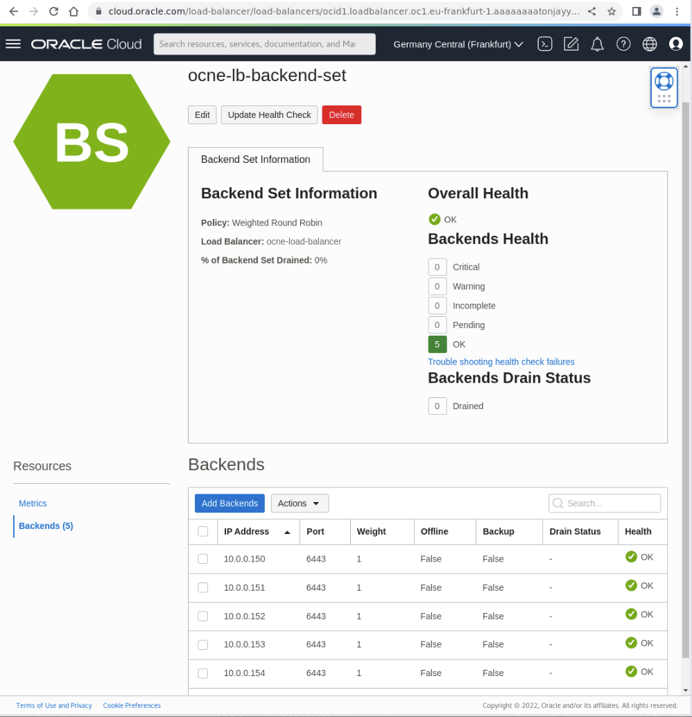

Acceso al equilibrador de carga de OCI y visualización de los backends
Puesto que tener más de un nodo definido para el plano de control de Kubernetes necesita un equilibrador de carga, es interesante ver la configuración que se ha configurado automáticamente cuando se desplegó el entorno de prácticas gratuitas. Esto mostrará los tres nodos desplegados y configurados cuando se cree el ejercicio práctico con un estado Healthy y los dos nodos que se agregarán en los próximos pasos con el estado Critical.
  1. Cambie de Terminal a Luna
  2. Abra la página de detalles Luna Lab mediante el icono Luna Lab.
  3. Haga clic en el enlace Consola de OCI.
    enlace de oci
  4. Se muestra la página de conexión a la consola de Oracle Cloud.
    Inicio de sesión de consola
  5. Introduzca User Name y Password (que se encuentran en el separador Luna Lab de la sección Credenciales).
    sin contraseña
  6. Haga clic en el menú de hamburguesa (parte superior izquierda) y, a continuación, en Red y Equilibradores de carga.
    selección de redes
  7. Se muestra la página Equilibradores de carga.
  8. Localice el compartimento que se está utilizando en la lista desplegable.
    oci-compartimento
  9. Haga clic en el equilibrador de carga que se muestra en la tabla (ocne-load-balancer).
  10. Desplácese por la página y haga clic en el enlace a Juegos de backends (en la parte izquierda de la sección Recursos).
    juego de backends
  11. Se muestra la tabla Juegos de backends. Haga clic en el enlace denominado ocne-lb-backend-set en la columna Nombre.
  12. Haga clic en el enlace a Backends (en la parte izquierda de la sección Recursos).
    enlace de backend
  13. Se muestran los Backends que representan los nodos de plano de control.
    Nota Dos de los nodos de backend están en estado Crítico: fallo de conexión porque estos nodos aún no forman parte del cluster de plano de control de Kubernetes. Mantenga abierto este separador del explorador, ya que volveremos a comprobar el estado de los nodos de backend después de completar los pasos de escalado vertical.
    tabla de backend

  2. (En la consola en la nube) Confirme que el juego de backends del equilibrador de carga muestra cinco nodos de backend en buen estado.
    lb en buen estado
  3. Confirme que los nuevos nodos de plano de control y de trabajador se hayan agregado al cluster.
    kubectl get nodes
    Resultado de ejemplo:
    [oracle@ocne-operator ~]$ kubectl get nodes
    NAME             STATUS   ROLES                  AGE   VERSION
    ocne-control01   Ready    control-plane,master   99m   v1.23.7+1.el8
    ocne-control02   Ready    control-plane,master   97m   v1.23.7+1.el8
    ocne-control03   Ready    control-plane,master   96m   v1.23.7+1.el8
    ocne-control04   Ready    control-plane,master   13m   v1.23.7+1.el8
    ocne-control05   Ready    control-plane,master   12m   v1.23.7+1.el8
    ocne-worker01    Ready    <none>                 99m   v1.23.7+1.el8
    ocne-worker02    Ready    <none>                 98m   v1.23.7+1.el8
    ocne-worker03    Ready    <none>                 98m   v1.23.7+1.el8
    ocne-worker04    Ready    <none>                 98m   v1.23.7+1.el8
    ocne-worker05    Ready    <none>                 98m   v1.23.7+1.el8
    ocne-worker06    Ready    <none>                 13m   v1.23.7+1.el8
    ocne-worker07    Ready    <none>                 13m   v1.23.7+1.el8
    Observe que los nuevos nodos de planos de control (ocne-control04 y ocne-control05) y los nuevos nodos de trabajador (ocne-work06 y ocne-worker07) ahora se incluyen en el cluster. Confirmando así que funcionó la operación de ampliación.
