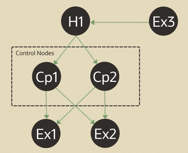

En esta imagen se muestra la topología de malla de servicios para este cluster.

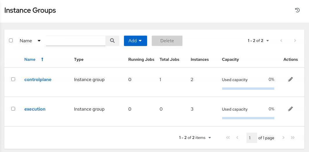

Un grupo de instancias permite agrupar instancias dentro de un cluster según las políticas. Estas políticas determinan el comportamiento del grupo de instancias y la ejecución de los trabajos.
  1. Haga clic en Instance Groups en Administration en el menú de navegación.
    olam2-instance-grp-menu
  2. Revise la página Grupos de instancias.
    olam2-instnace-grp-page
    La página muestra la capacidad según la configuración de la política. Consulte Gestión de grupos de instancias en el capítulo Configuración de recursos de la documentación de la guía del usuario de Oracle Linux Automation Manager para obtener más información sobre esta configuración de políticas.

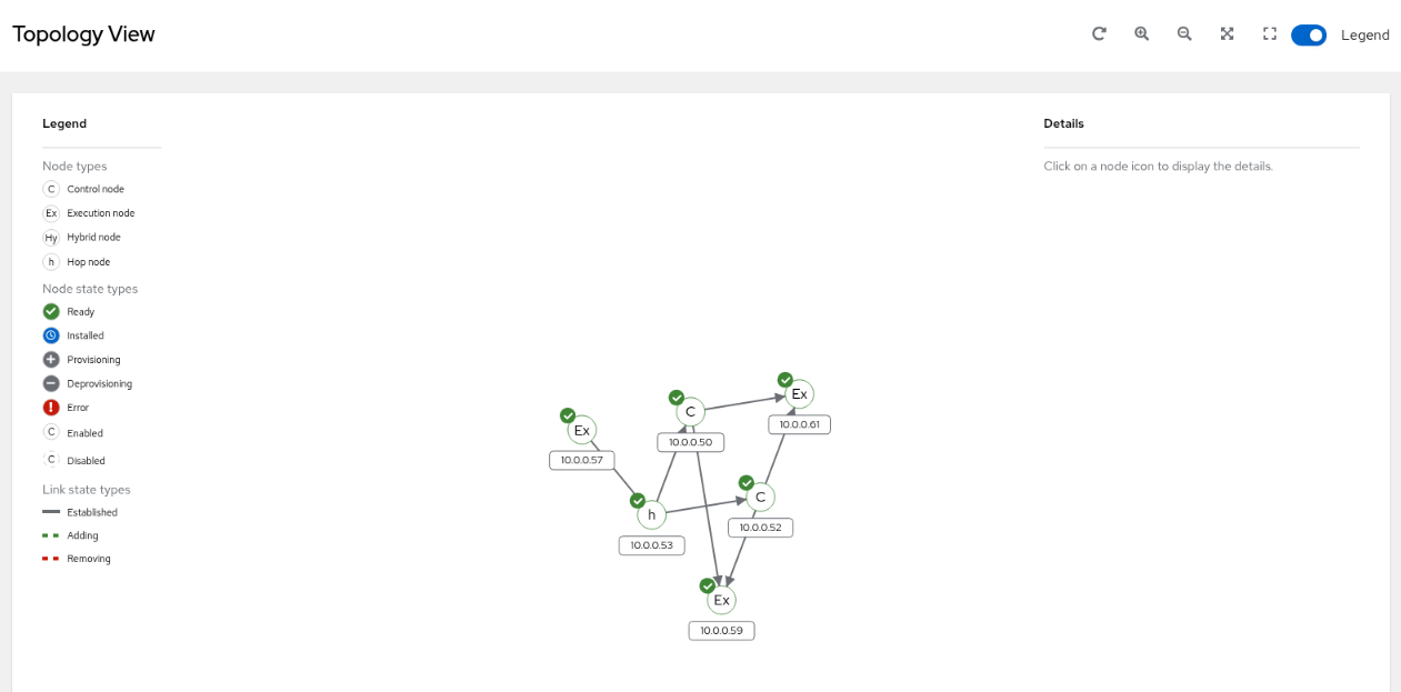

  1. Haga clic en Topology View (Vista de topología) en la sección Administration (Administración) del menú de navegación.
    olam2-menú de vista superior
  2. Revise la página Vista de topología.
    olam2-vista superior
    La página muestra un diseño gráfico de la topología del cluster que contiene cada uno de sus nodos. Al desplazarse por los nodos, se muestran flechas de un nodo a otro, lo que indica su asociación de pares.

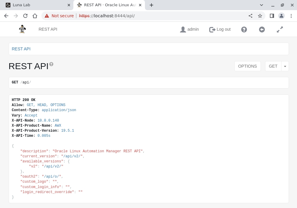

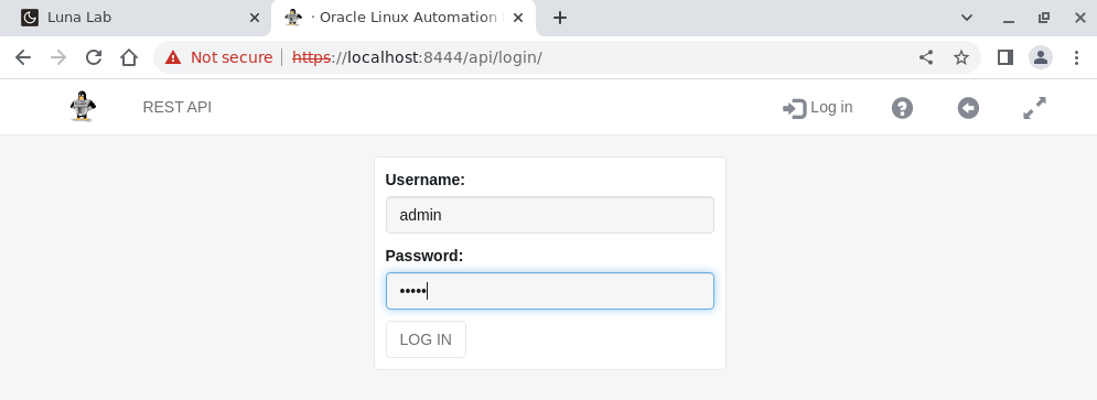

La API de Oracle Linux Automation Manager utiliza una llamada de API rest que permite al administrador ver la información de estado de cada nodo del cluster de malla de servicios.
  1. Cambie a una ventana del explorador en el entorno de prácticas gratuito e introduzca la URL.
    https://localhost:8444/api/login/
    Nota: Apruebe la advertencia de seguridad según el explorador utilizado. Haga clic en el botón Advanced (Avanzado) para Chrome y, a continuación, en el enlace Proceed to localhost (unsafe) (Continuar con el host local [no seguro]).
  2. Conéctese a la API de REST de Oracle Linux Automation Manager. Utilice el nombre de usuario admin y la contraseña admin creados durante el despliegue automatizado.
    olam2-restapi-login
  3. La API de REST se muestra después de una conexión correcta.
    olam2-restapi
  4. Haga clic en uno de los hipervínculos /api/v2/ del área de respuesta.
    El clic realiza una solicitud GET y muestra todos los recursos de API disponibles.
