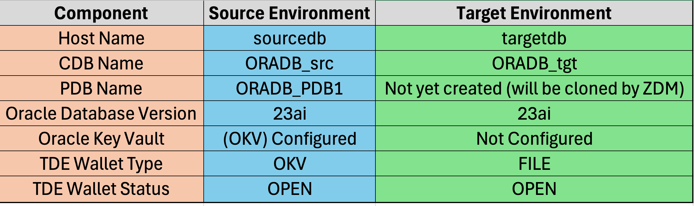

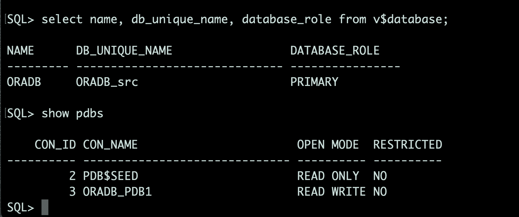

Entorno actual antes de la migración
Antes de iniciar el flujo de trabajo de Oracle Zero Downtime Migration (ZDM), verifique que tanto el entorno de origen como el de destino estén configurados correctamente para la clonación de PDB física. En la siguiente tabla se resume el entorno utilizado en este tutorial y el estado de los componentes clave antes de la migración.

Para fines de demostración, este tutorial utiliza OCI Oracle Base Database Service con Oracle AI Database 26ai, versión 23.26.2.0.0.
Origen: nombre de host: sourcedb, nombre de base de datos: ORADB, nombre único de base de datos: ORADB_src TDE está gestionado por Oracle Key Vault (OKV).
Destino: nombre de host: targetdb, nombre de base de datos: ORADB, nombre único de base de datos: ORADB_tgt TDE utiliza una cartera basada en archivos.

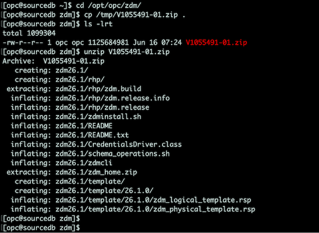

Paso 2. Copie el archivo V1055491-01.zip en un directorio con suficiente almacenamiento libre.
Después de descargar el software, copie el archivo ZIP en el host de la base de datos de origen (o en el host de destino si tiene previsto utilizar Instant Deploy desde el destino) y continúe con la extracción en el siguiente paso.
Al extraer el archivo ZIP se crea el subdirectorio zdm26.1. El software ZDM extraído se encuentra en /opt/opc/zdm/zdm26.1.

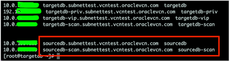

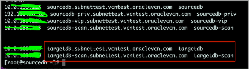

Paso 3: Actualice el archivo /etc/hosts en cada host con el nombre y la dirección IP del otro host.
Agregue el nombre de host de origen y la información de IP al archivo /etc/hosts del host de destino.
Agregue el nombre de host de destino y la información de IP al archivo /etc/hosts del host de origen.

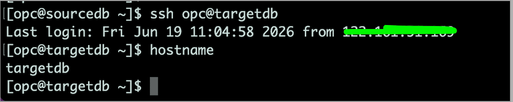

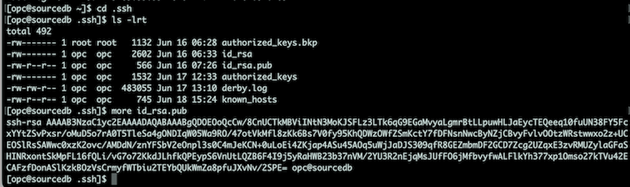

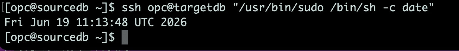

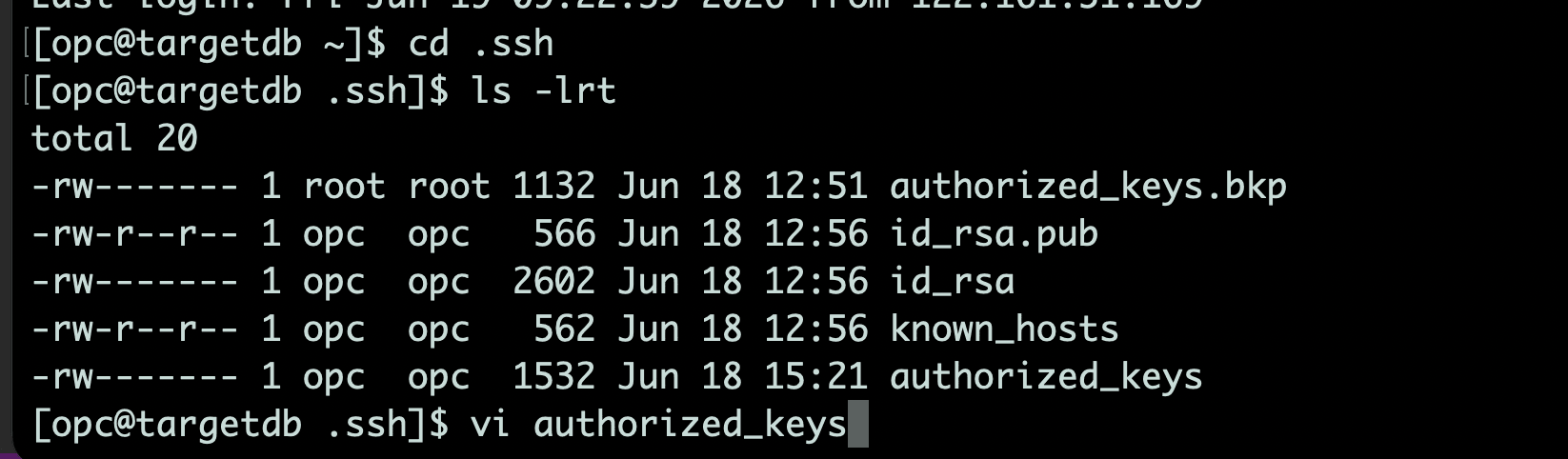

Paso 4: Copie la clave pública SSH para el usuario del sistema operativo (en este caso, opc) en el host de origen y agréguela al archivo authorized_keys para el usuario del sistema operativo (en este caso, también opc) en el host de destino.
En host de origen
En host de destino
Pruebe la conectividad SSH desde el origen al host de la base de datos destino:
Verifique que TTY esté desactivado para el usuario con privilegios SSH. Si TTY está desactivado, el siguiente comando devuelve la fecha del host remoto sin errores:

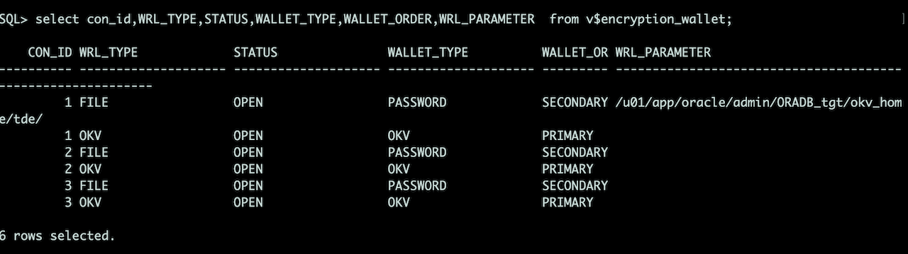

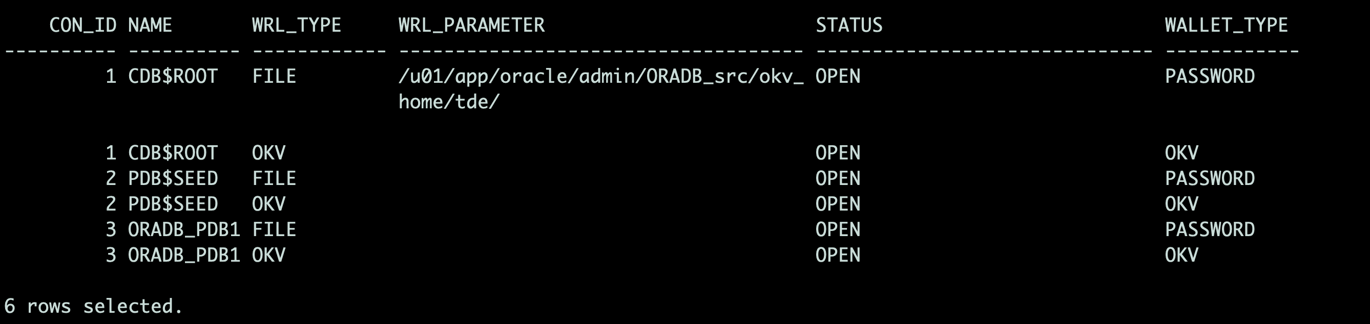

Paso 5: Verifique que Oracle Key Vault (OKV) gestiona TDE en la base de datos de origen.

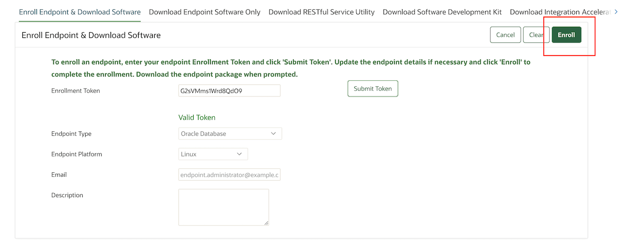

Paso 6: Configurar Oracle Key Vault (OKV) para la base de datos de destino.

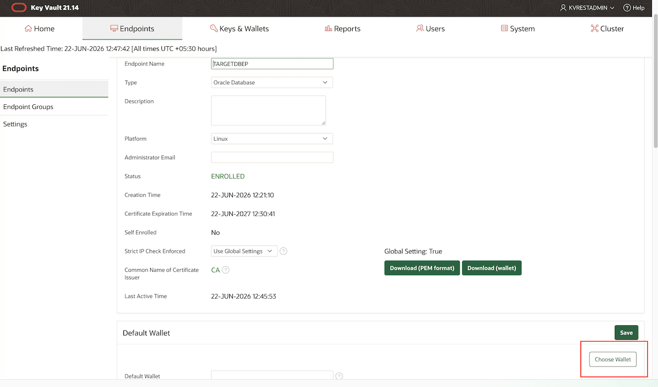

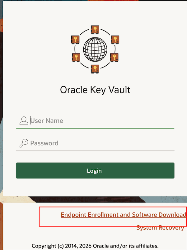

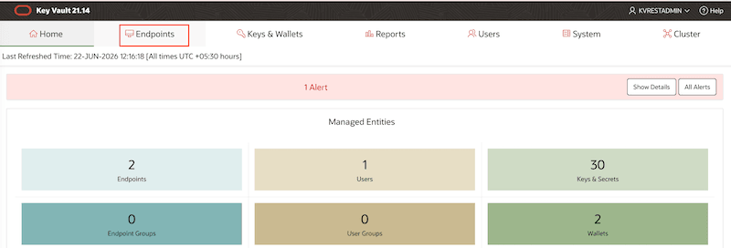

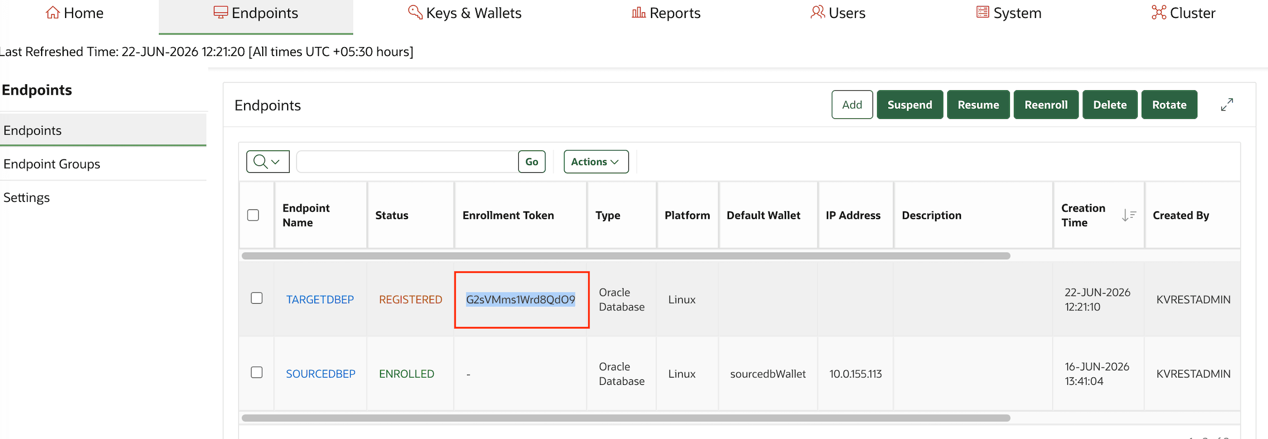

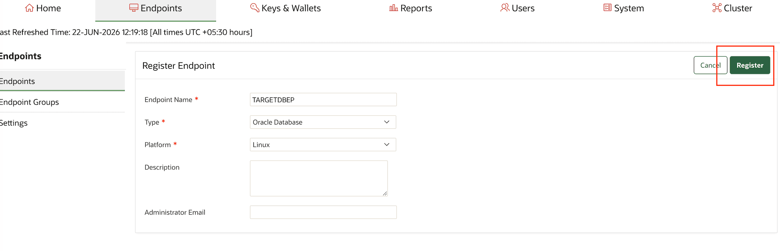

1: Registro de la Base de Datos de Destino como Punto Final de Oracle Key Vault (OKV).
2: Copia del Token de Inscripción de Oracle Key Vault (OKV).
3: Inscripción del Punto Final de la Base de Datos de Destino y Descarga del Software de Punto Final de Oracle Key Vault (OKV).

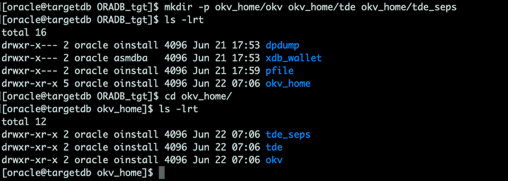

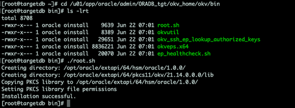

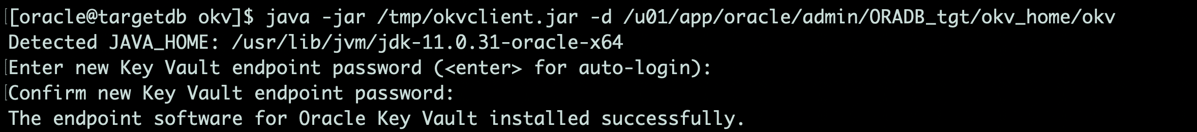

4: Creación de los Directorios Necesarios para OKV en el Host de Destino:
5: Instalación del Archivo JAR de Punto Final de Oracle Key Vault:

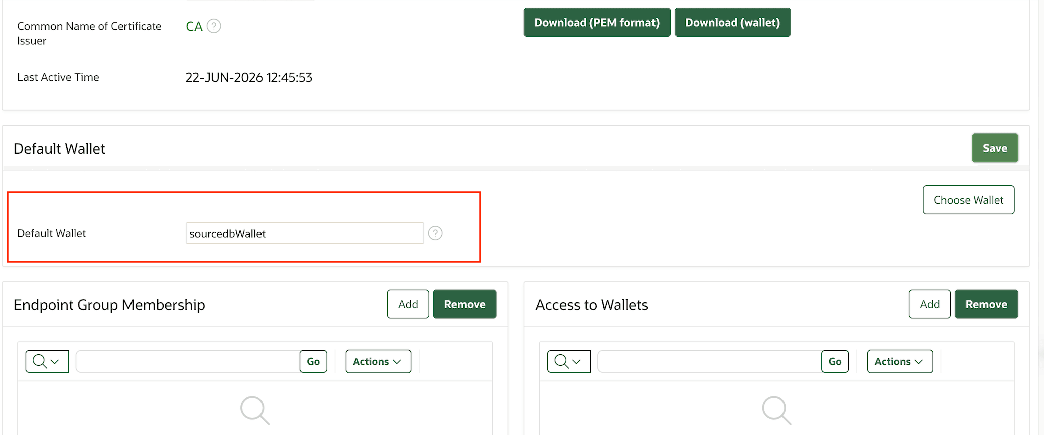

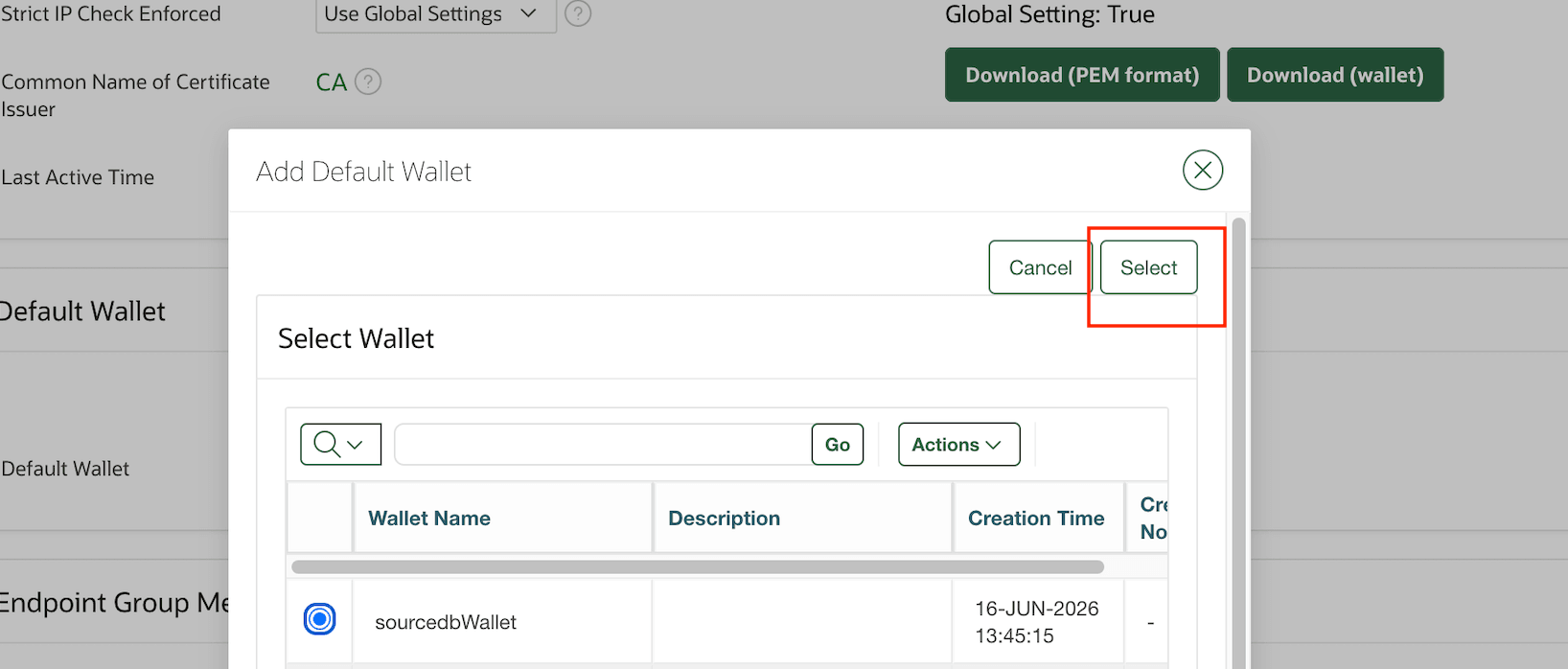

6: Asignación de la Cartera Virtual de Origen al Punto Final de Destino:

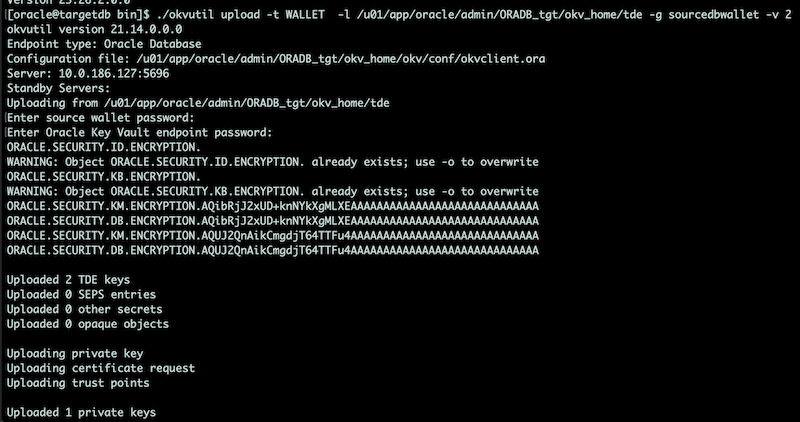

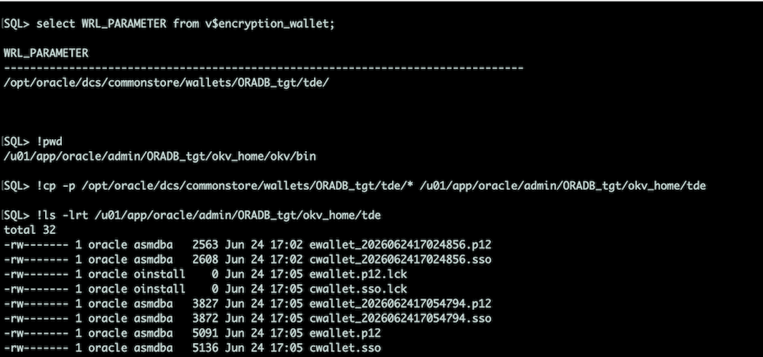

7: Carga de Carteras Actuales en Oracle Key Vault (OKV) (Migración de Cartera Basada en Archivos a OKV):
Una vez que se haya verificado la conexión a OKV, cargue las carteras actuales en OKV. Para verificar la ubicación actual de WALLET_ROOT, ejecute la siguiente consulta:
Después de identificar la ubicación de la cartera, copie las carteras existentes en WALLET_ROOT/tde:
Una vez que se haya completado la copia, cargue las carteras en OKV mediante WALLET_ROOT/okv/bin/okvutil con las carteras almacenadas en WALLET_ROOT/tde:

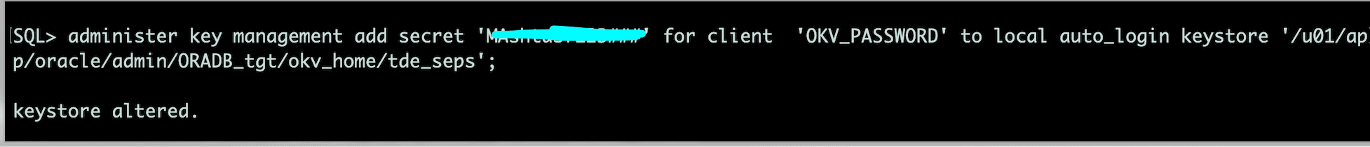

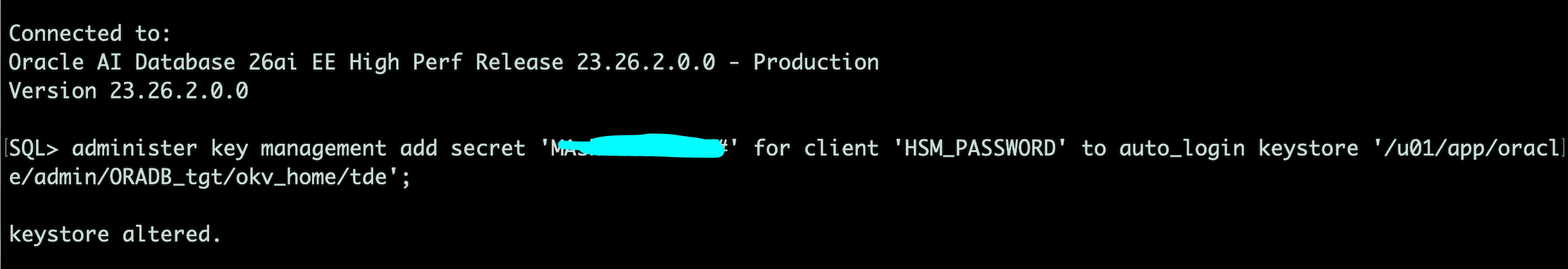

9: Adición de una Clave Secreta para Utilizar el Almacén Externo (EJECUTAR EN TODOS los Nodos):

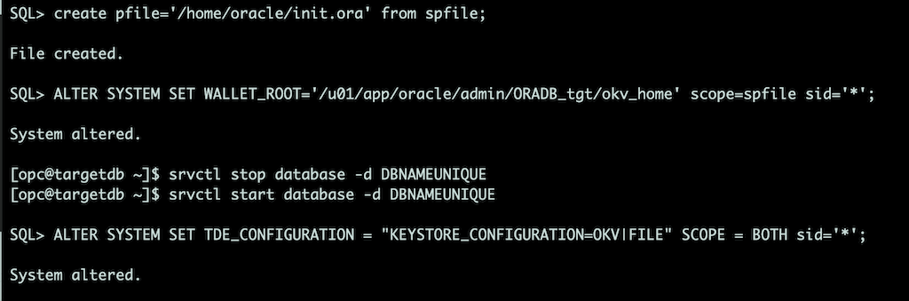

10: Actualización de Parámetros de Inicialización de la Base de Datos:
Actualice los parámetros de inicialización wallet_root y tde_configuration para el uso de OKV. Tenga en cuenta que el parámetro de inicialización tde_configuration depende del parámetro wallet_root. Dado que el parámetro wallet_root tiene un ámbito SPFILE, es necesario reiniciar la base de datos para que se apliquen los cambios.
Además, al definir wallet_root y tde_configuration, se sustituye el valor ENCRYPTION_WALLET_LOCATION en sqlnet.ora.
Antes de actualizar los parámetros de inicialización de la base de datos, ejecute una copia de seguridad del archivo spfile.

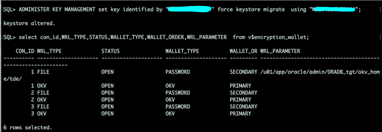

13: Migración del almacén de claves de TDE a Oracle Key Vault (OKV).
Ejecute el siguiente comando en un nodo de base de datos para migrar el almacén de claves de software de TDE a Oracle Key Vault (OKV).
SQL>ADMINISTER KEY MANAGEMENT set key identified by "<OKV-pwd>" force keystore migrate using "TDE-wallet-password";
Una vez que el comando se devuelva correctamente, reinicie la base de datos para verificar que la comunicación con Oracle Key Vault funciona correctamente:
[opc@targetdb ~]$ srvctl stop database -d DBNAMEUNIQUE
[opc@targetdb ~]$ srvctl start database -d DBNAMEUNIQUE

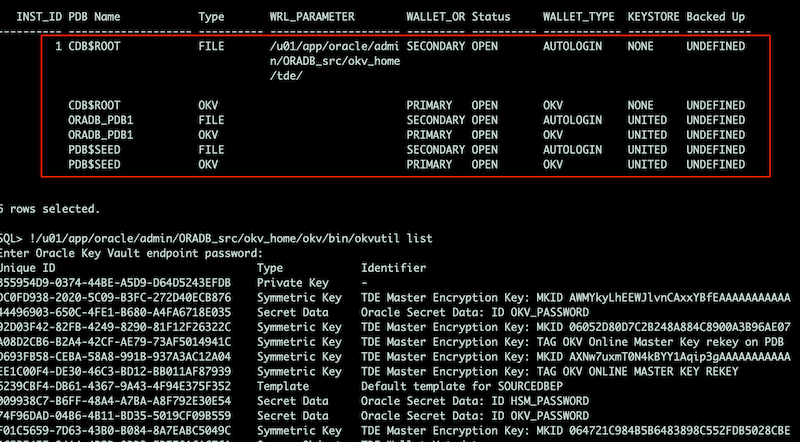

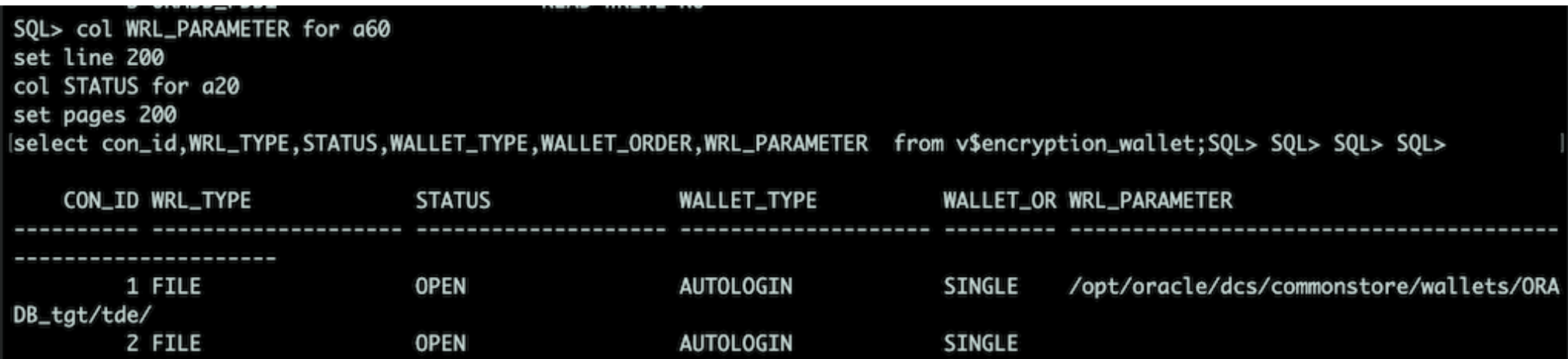

14: Verificación de la Configuración de Oracle Key Vault (OKV)
Ejecute las siguientes consultas para verificar que la configuración de Oracle Key Vault (OKV) está configurada correctamente y que la base de datos puede acceder al almacén de claves externo.

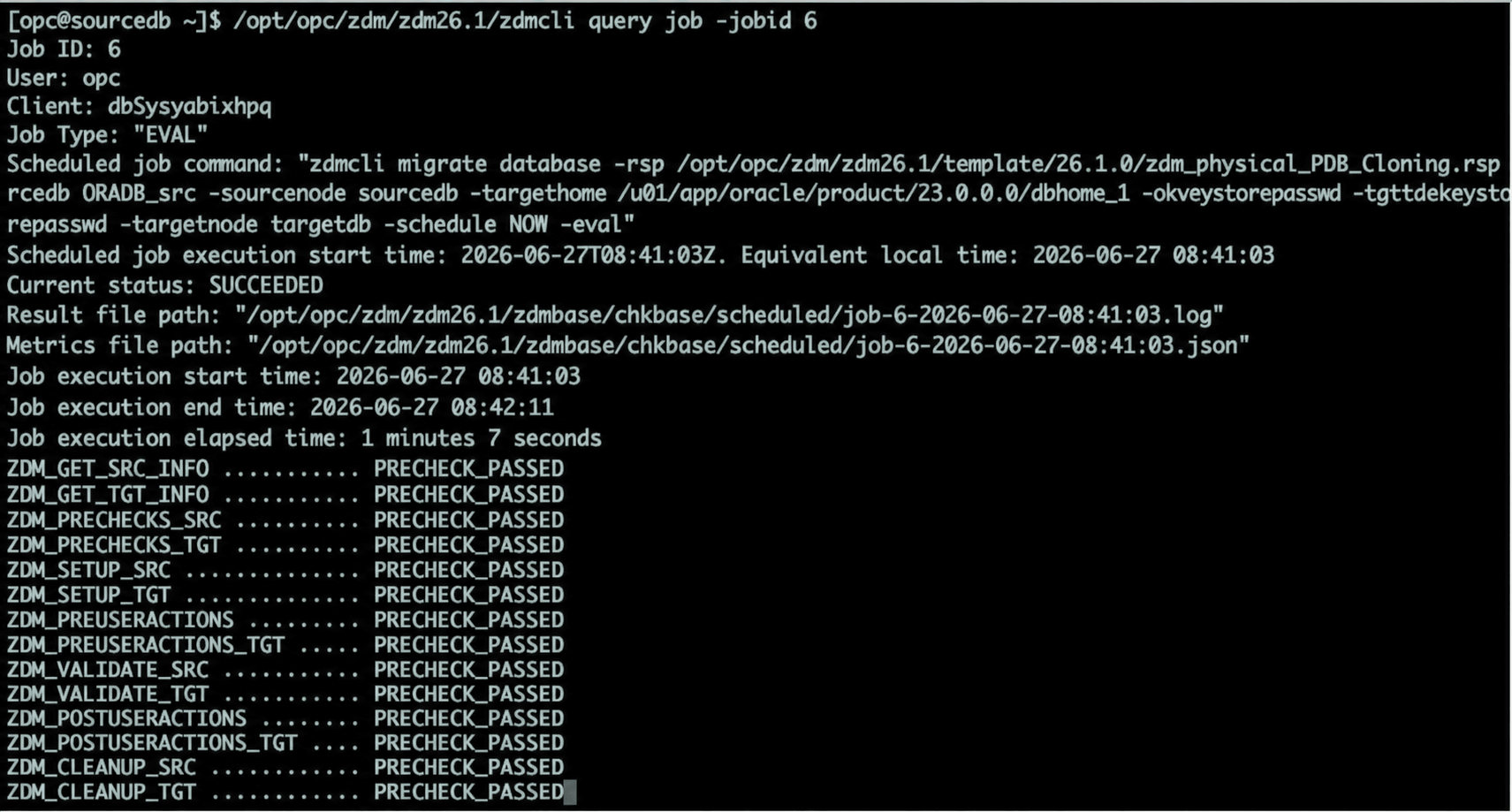

Paso 8: Ejecute el siguiente comando en el host de la base de datos de origen para evaluar la migración y validar que los entornos de origen y destino están listos para la migración.
[opc@sourcedb ~]$ /opt/opc/zdm/zdm26.1/zdmcli migrate database \
> -rsp /opt/opc/zdm/zdm26.1/template/26.1.0/zdm_physical_PDB_Cloning.rsp \
> -sourcedb ORADB_src \
> -sourcenode sourcedb \
> -targethome /u01/app/oracle/product/23.0.0.0/dbhome_1 \
> -tdekeystorepasswd \
> -tgttdekeystorepasswd \
> -targetnode targetdb \
> -schedule NOW \
> -eval
Enter source database ORADB_src SYS password:
Enter source database ORADB_src TDE keystore password:
Enter target container database TDE keystore password:
Migration evaluation job started
Result file path: /opt/opc/zdm/zdm26.1/zdmbase/chkbase/scheduled/job-6-2026-06-27-09:08:10.log
======================JOB_EXECUTION_DETAILS_START======================
User: opc
Client: dbSysyabixhpq
Nota:
Si la contraseña de punto final de Oracle Key Vault (OKV) es la misma que la contraseña de almacén de claves de TDE, las opciones
-tdekeystorepasswdy-tgttdekeystorepasswdson suficientes.Si la contraseña de punto final de OKV es diferente de la contraseña de almacén de claves de TDE, también especifique las siguientes opciones:
-okvkeystorepasswd: solicita la contraseña de punto final de OKV de origen.-tgtokvkeystorepasswd: solicita la contraseña de punto final de OKV de destino.Estas opciones permiten a ZDM autenticarse con los puntos finales de Oracle Key Vault independientemente de las contraseñas del almacén de claves de TDE durante la migración de la cartera.

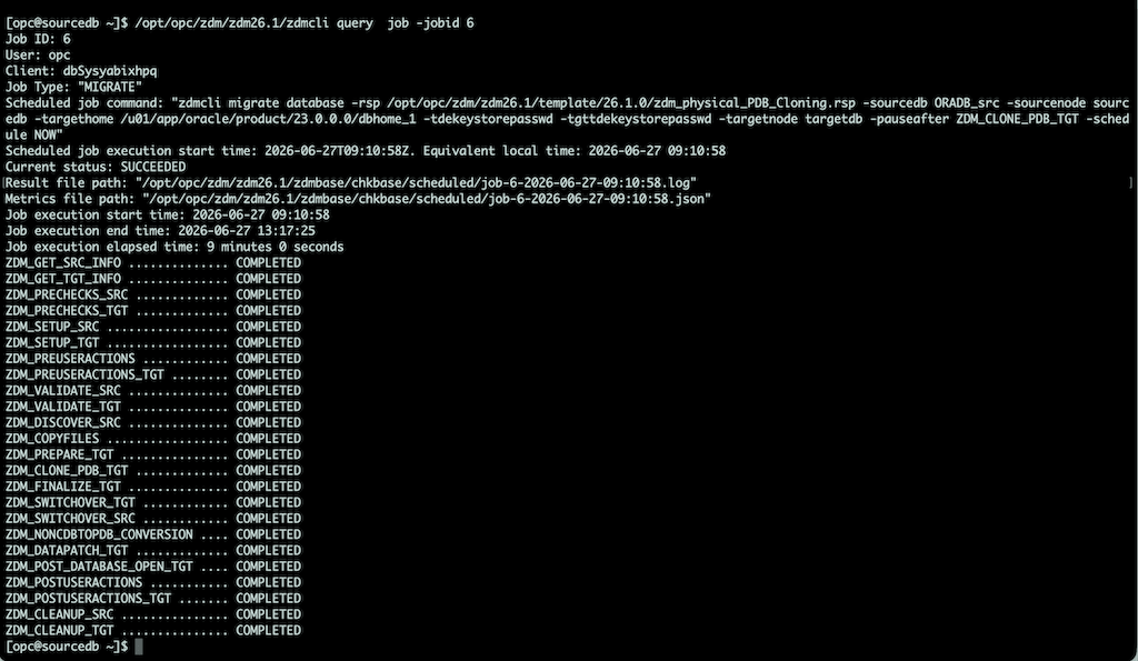

Verifique el estado del trabajo de migración, como se muestra a continuación.

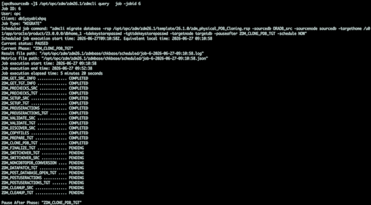

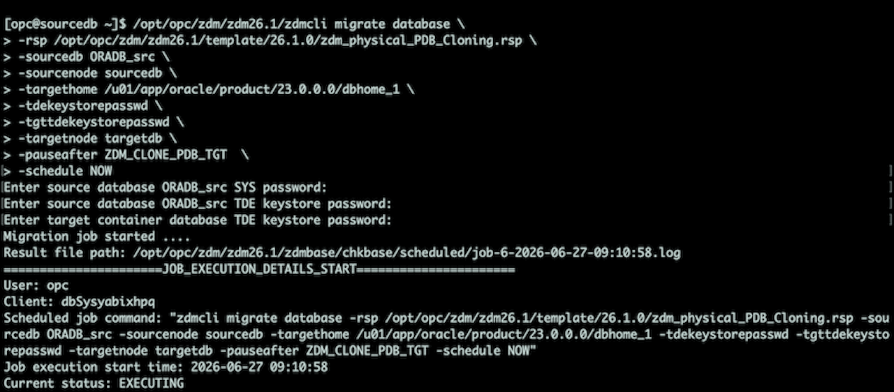

Paso 9: Inicie la migración y utilice la opción -pauseafter para detener la migración después de la fase ZDM_CLONE_PDB_TGT. Durante esta fase, los cambios realizados en la PDB de origen se sincronizan con la PDB de destino en el intervalo especificado por ZDM_PDB_REFRESH_INTERVAL.

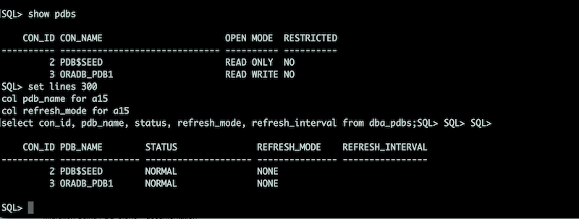

Paso 10: Verifique el estado del trabajo de migración.

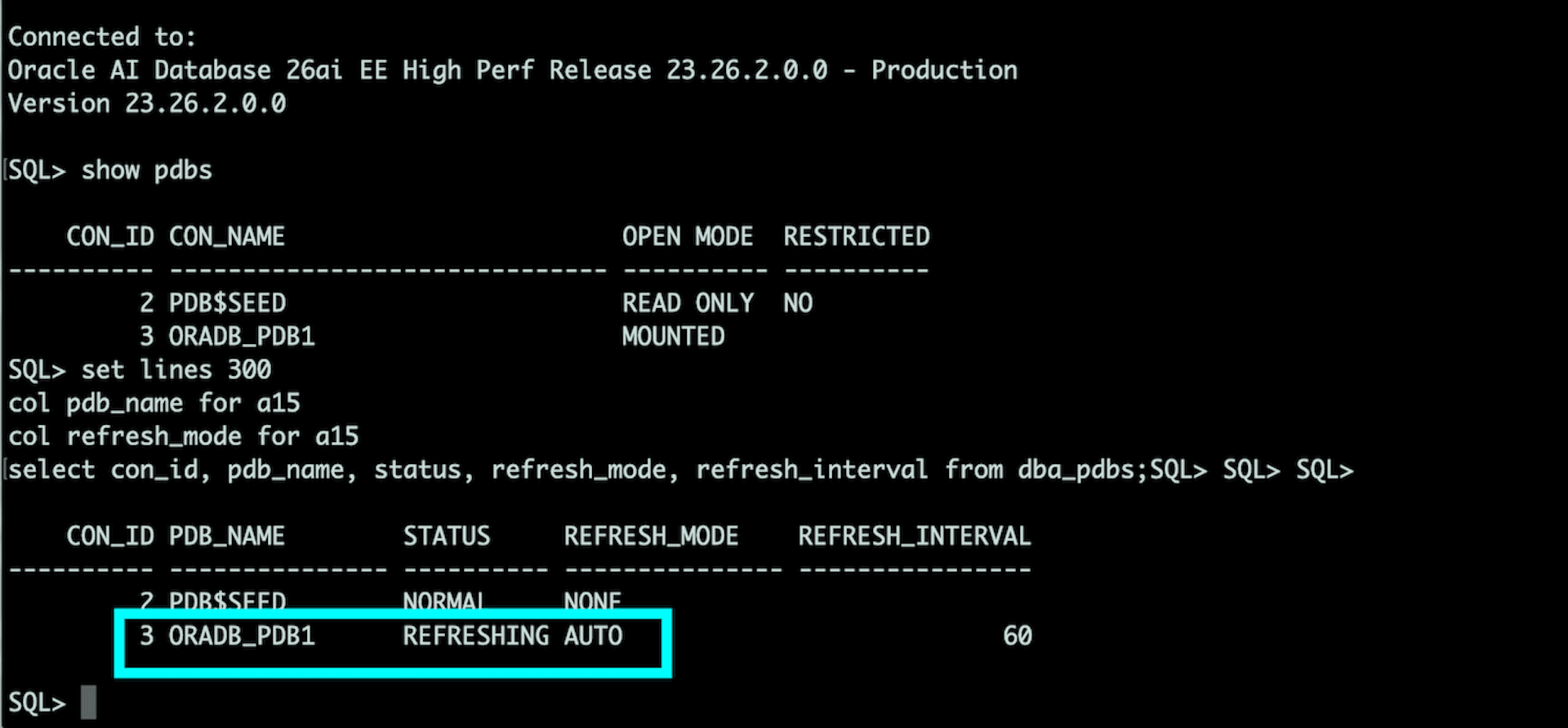

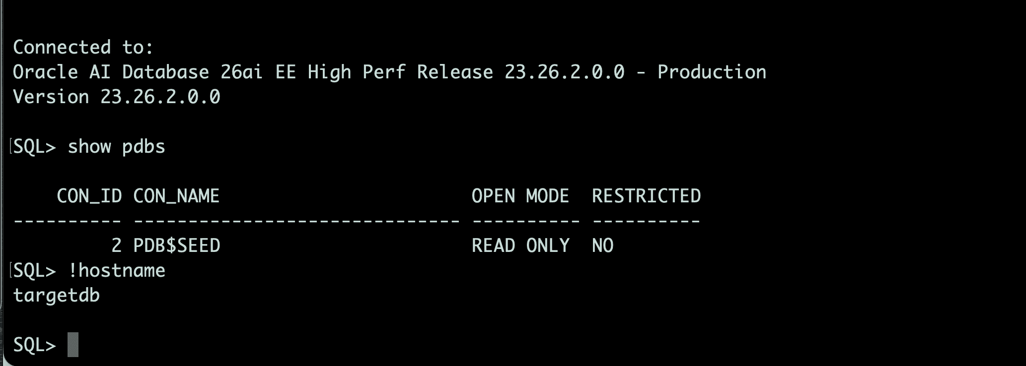

Verifique el estado de la PDB de destino.
Paso 11: Reanude el trabajo de migración cuando esté listo para realizar el switchover final de la aplicación.
[opc@sourcedb ~]$ /opt/opc/zdm/zdm26.1/zdmcli resume job -jobid 6

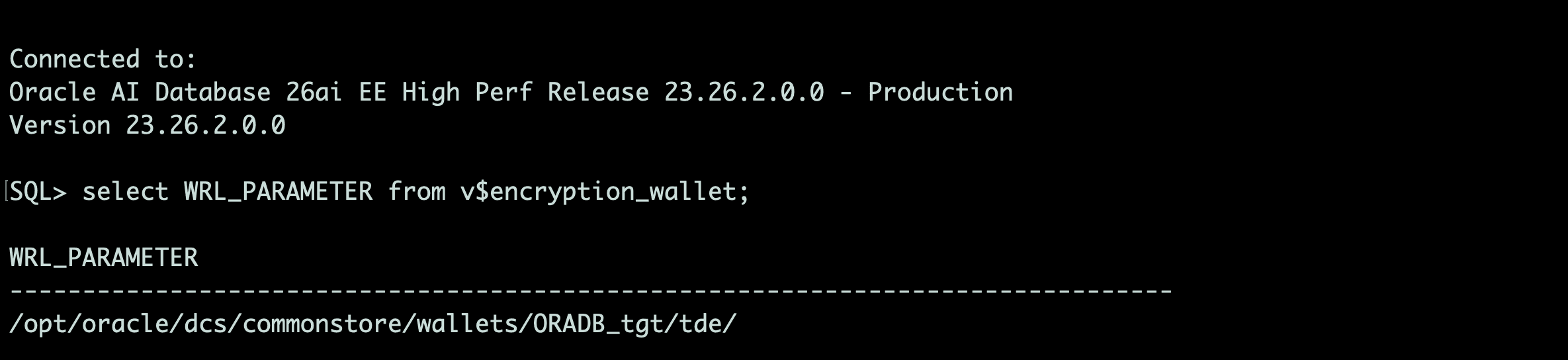

Verifique el estado de la PDB de destino después de que finalice la migración:

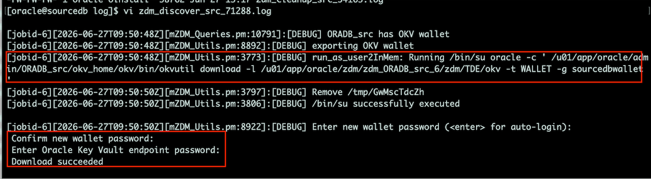

Verificar migración automática de cartera de TDE
El siguiente log muestra que ZDM descarga automáticamente la cartera de TDE de Oracle Key Vault (OKV) en el host de la base de datos origen:
