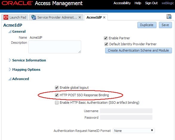

Configuración de OAM
El administrador puede configurar OAM/SP para que solicite un formato NameID en SAML 2.0 AuthnRequest mediante:
- La consola de administración de OAM, en la entrada de partner IdP
- Comando WLST
setIdPPartnerNameIDFormat()de OAM que modifica la configuración del partner IdP
La Consola de Administración de OAM
Para configurar el formato solicitado NameID mediante la consola de administración de OAM, realice los siguientes pasos:
- Vaya a la consola de administración de OAM:
http(s)://oam-admin-host:oam-adminport/oamconsole - Vaya a Identity Federation, Administración de proveedores de servicios.
- Abra el partner IdP que desea modificar
- En el cuadro desplegable Formato de solicitud de autenticación
NameIDcon uno de los valores:None: el formatoNameIDestá definido por defectoEmail Address: el formatoNameIDse definirá enurn:oasis:names:tc:SAML:1.1:nameidformat:emailAddressX.509 Subject: el formatoNameIDse definirá enurn:oasis:names:tc:SAML:1.1:nameidformat:X509SubjectNameWindows Name Qualifier: el formatoNameIDse definirá enurn:oasis:names:tc:SAML:1.1:nameidformat:WindowsDomainQualifiedNameKerberos: el formatoNameIDse definirá enurn:oasis:names:tc:SAML:2.0:nameidformat:kerberosTransient: el formatoNameIDse definirá enurn:oasis:names:tc:SAML:2.0:nameidformat:transientUnspecified: el formatoNameIDse definirá enurn:oasis:names:tc:SAML:1.1:nameidformat:unspecifiedCustom: en este caso, aparece un campo que permite al administrador indicar el formato personalizadoNameIDque se va a utilizar. El formatoNameIDse definirá en el formato especificado- Persistent
: TheNameIDformat will be seturn:oasis:names:tc:SAML:2.0:nameidformat:persistentwe selectedEmail Address` en este ejemplo
- Haga clic en Guardar
Para configurar SSO Response/Assertion Binding mediante la consola de administración de OAM, realice los siguientes pasos:
http(s)://oam-admin-host:oam-adminport/oamconsole. - Vaya a Identity Federation, Service Provider Administration.
- Abra el partner IdP que desea modificar.
- Active la casilla "Enlace de respuesta HTTP POST SSO" para solicitar a IdP que devuelva la respuesta SSO a través de HTTP POST; de lo contrario, desactívela para solicitar el artefacto.
- Haga clic en Guardar.
