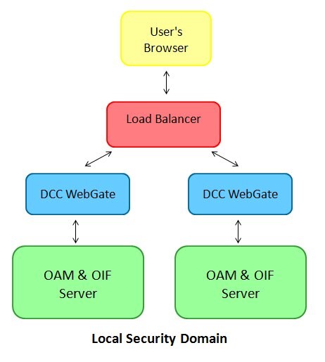

Este artículo no incluye ninguna topología que contenga proxies inversos HTTP o equilibrador de carga delante de los distintos componentes de OAM (el propio servidor OAM o los agentes WebGate), pero incluye un caso de uso hacia el final que indica cómo utilizar el proxy inverso HTTP DCC en despliegues de HA, delante de un equilibrador de carga.

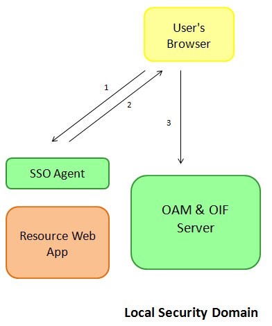

Autenticación sin DCC
El flujo de autenticación sin DCC es el caso de uso más común, donde se redirige al usuario desde los agentes de SSO que protegen los recursos del dominio de seguridad a OAM para su comprobación y autenticación. Un despliegue típico de OAM está formado por las siguientes entidades:

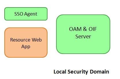

El dominio de seguridad local
Un servidor de tiempo de ejecución de OAM responsable de
Autenticación de Usuario
Gestión de agentes SSO
Recursos
Agente de SSO desplegado en servidores HTTP, protegiendo recursos
En el siguiente diagrama se describe dicho entorno:
En el flujo de prueba, utilice el OOTB LDAPScheme como esquema para proteger los recursos del dominio de seguridad local.
Un flujo de autenticación local que utiliza LDAPScheme consta de lo siguiente:
El usuario solicita acceso a un recurso protegido, definido en OAM para que esté protegido por
LDAPScheme. -
El agente SSO WebGate intercepta la solicitud HTTP, determina que el usuario debe autenticarse y redirige al usuario al servidor OAM para su autenticación.
El usuario accede al servidor OAM; el servidor inicia un flujo de autenticación mediante
LDAPSchemey muestra la página de conexión
Una vez que el usuario introduce sus credenciales y hace clic en el botón login, ocurre lo siguiente:
El servidor OAM valida las credenciales, crea una sesión para el usuario, define una cookie en el explorador del usuario y redirige al usuario al recurso protegido.

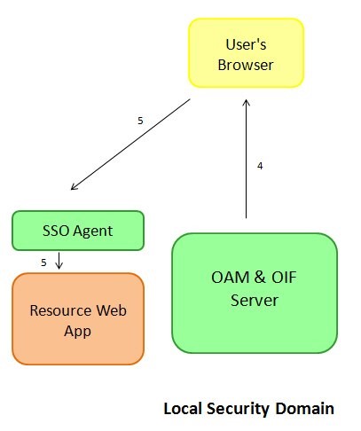

El usuario solicita acceso al recurso. Esta vez, el agente de SSO WebGate detecta que el usuario está autenticado y otorga acceso al recurso

El usuario solicita acceso al recurso. Esta vez, el agente de SSO WebGate detecta que el usuario está autenticado y otorga acceso al recurso.

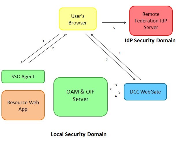

Proxy inverso HTTP de DCC
El proxy inverso HTTP de DCC se introdujo en la versión 11.1.2.2.0 de OAM y permite al administrador configurar un agente SSO WebGate para que actúe como punto final público para el servidor OAM y OAM:
Se redirige al usuario al DCC WebGate para cualquier operación de autenticación, sin necesidad de actualizar los esquemas para hacer referencia al agente de SSO WebGate
Se accede a todos los servicios de OAM a través de DCC WebGate
Conectar
Cerrar sesión
Recuperación de metadatos (/oamfed/idp/metadata o /oamfed/sp/metadata)
Servicios IdP
IdP SSO iniciada
IdP Puntos finales de protocolo de federación
Servicios de SP
SSO iniciada por SP
Puntos finales de protocolo de federación de SP
Probar SP
Ya no se accederá directamente a los servidores OAM y OAM
El agente SSO WebGate recibe la solicitud HTTP entrante, la empaqueta y la envía a OAM mediante el protocolo NAP de OAM seguro; OAM procesa la solicitud y envía una respuesta HTTP al DCC WebGate que devuelve la respuesta HTTP al cliente.
Nota: Básicamente, DCC WebGate se convierte en el punto final público para OAM y OAM y actúa como proxy inverso HTTP, a través del protocolo NAP de OAM.

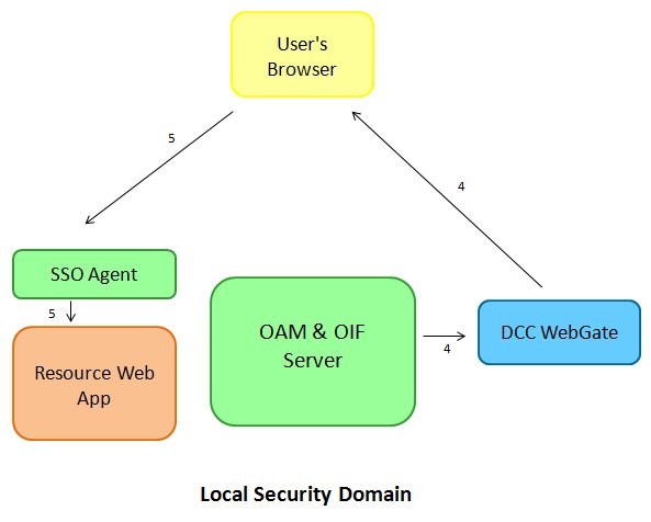

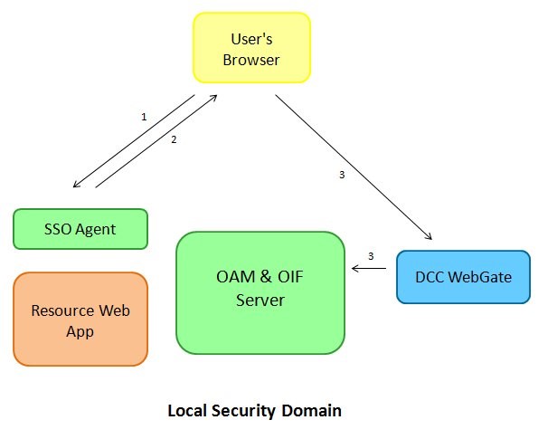

LDAPScheme. -
El agente de SSO WebGate intercepta la solicitud HTTP, determina que el usuario debe autenticarse y redirige al usuario al DCC WebGate para su autenticación.
El usuario accede a DCC WebGate y reenvía la solicitud al servidor OAM; el servidor inicia un flujo de autenticación mediante LDAPScheme, devuelve una página de conexión que se mostrará al DCC WebGate y el DCC WebGate muestra la página de conexión al usuario.
Una vez que el usuario introduce las credenciales y hace clic en el botón login, ocurre lo siguiente:
DCC WebGate envía la solicitud HTTP que contiene las credenciales al servidor OAM, que las valida, crea una sesión para el usuario, crea una cookie y devuelve una respuesta HTTP con la cookie y un comando de redirección al DCC WebGate; el DCC WebGate define la cookie en el explorador del usuario y redirige al usuario al recurso protegido.

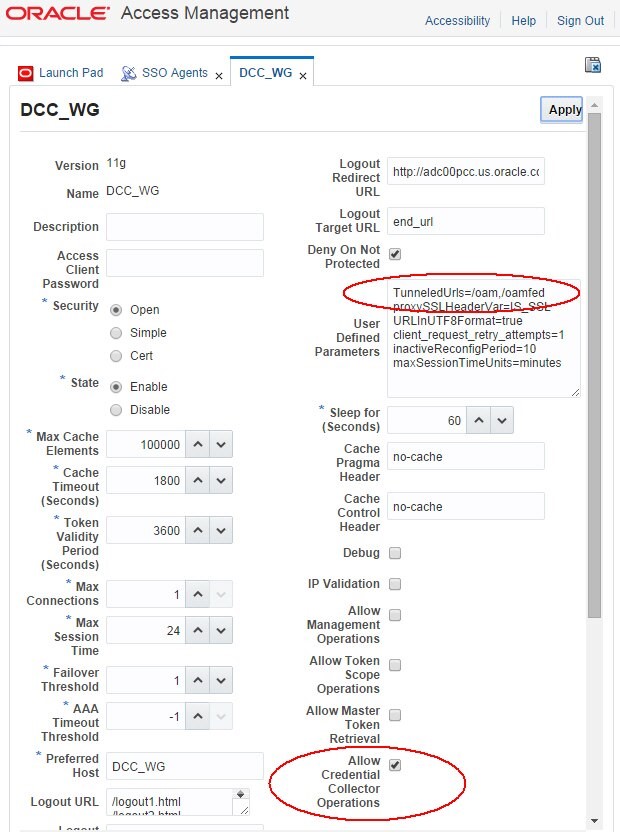

Para configurar un agente de SSO de WebGate específico como DCC WebGate, realice los siguientes pasos:
Vaya a la consola de administración de OAM:
http(s)://oam-admin-host:oam-adminport/oamconsole. -
Vaya a Access Manager, SSO Agents.
Busque la entrada WebGate que ya se ha registrado.
Haga clic y abra la entrada WebGate.
Active la casilla Permitir operaciones de recopilador de credenciales.
En el cuadro Parámetro definido por el usuario, agregue la siguiente línea:
TunneledUrls=/oam,/oamfed. -
Haga clic en Aplicar.

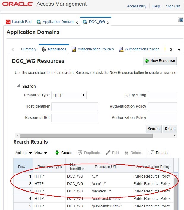

Para actualizar las políticas de autenticación para los servicios OAM y OAM, realice los siguientes pasos:
Vaya a Administrador de acceso, Dominios de aplicación.
Busque el dominio de aplicación relacionado con el DCC WebGate.
Abra el dominio de aplicación.
Haga clic en el separador Recursos.
Configure el siguiente recurso como recursos públicos, marcando los recursos como no protegidos y definiendo una política de autenticación pública y una política de autorización pública:
/oamfed/.../(Fin de creación) -
/oam/.../(Fin de creación) -

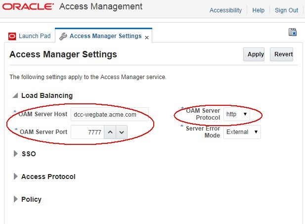

Actualizar la configuración de OAM para especificar el DCC WebGate como el nuevo punto final público para OAM
Vaya a Configuración, Configuración de Access Manager.
En el host del servidor de OAM, introduzca el nombre de host que se utiliza para acceder al DCC WebGate mediante el explorador.
En el puerto del servidor de OAM, introduzca el puerto que se utiliza para acceder al DCC WebGate mediante el explorador.
En el protocolo de servidor OAM, introduzca el protocolo http que se utiliza para acceder al DCC WebGate a través del explorador.
Una vez realizados, estos tres campos deben hacer referencia al punto final HTTP/HTTPS WebGate de DCC.
Una vez realizados los tres cambios de configuración, OAM y OAM se configuran para utilizar el DCC WebGate como proxy inverso HTTP mediante el protocolo NAP.

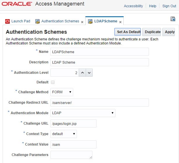

Este recurso está protegido por una política que utiliza
LDAPScheme -
OHS2 con WebGate2 que actúa como proxy inverso HTTP de DCC en dcc-webgate.acme.com en el puerto 7777
LDAPScheme es el OOTB y no se ha modificado, específicamente el parámetro de URL de comprobación no hace referencia a WebGate DCC:

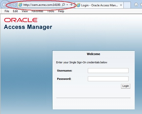

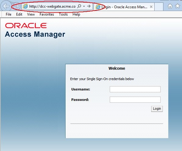

Antes de configurar OAM, OAM y WebGate2 para el proxy inverso HTTP de DCC, la solicitud de acceso al recurso protegido /cgi-bin/printenv en OHS1 tenía como resultado que WebGate1 intercepte la solicitud y redirija el explorador al servidor OAM para la autenticación:
Al introducir las credenciales correctas, OAM estaba validando el nombre de usuario/contraseña y redirigiendo el explorador al recurso protegido.
Después de configurar OAM, OAM y WebGate2 para el proxy inverso HTTP de DCC, la solicitud de acceso al recurso protegido por /cgi-bin/printenv en OHS1 ahora da como resultado que WebGate1 intercepte la solicitud y redirija el explorador al DCC WebGate para la autenticación que reenvía la solicitud HTTP a través del protocolo NAP al servidor OAM que devuelve al DCC WebGate una página que se mostrará:

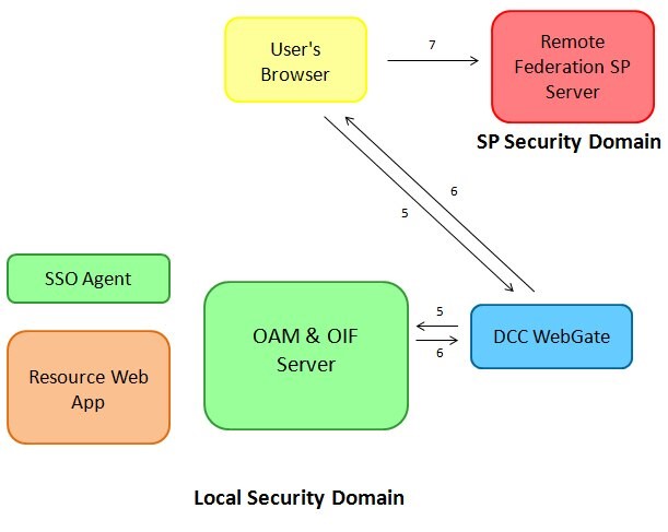

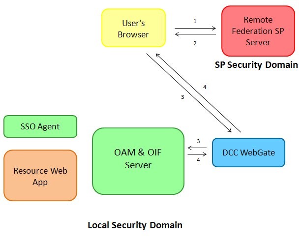

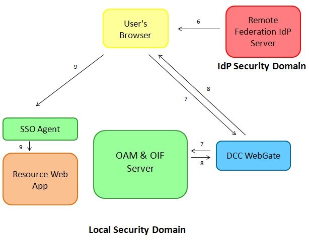

OAM como SP
Este modo difiere ligeramente del caso de uso de autenticación local. Las únicas diferencias son:
OAM se ha activado
Se ha establecido un acuerdo de federación entre OAM/SP y un IdP remoto, configurado en OAM/SP para que sea el proveedor de identidad de SSO por defecto
En lugar de utilizar

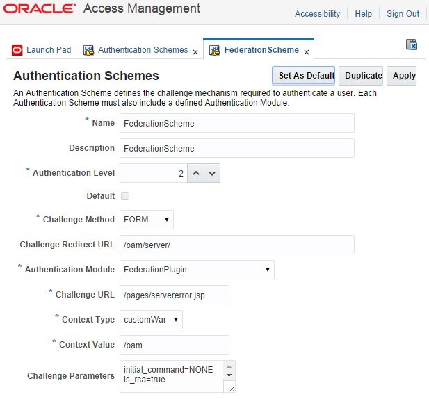

LDAPSchemepara proteger el recurso, se utilizaFederationScheme
Nota: No es necesaria ninguna configuración especial para utilizar
FederationSchemecon el proxy inverso HTTP de DCC.
FederationScheme es el OOTB y no se ha modificado, específicamente el parámetro de URL de comprobación no hace referencia a WebGate DCC:
Cuando se solicita el recurso protegido, ocurre lo siguiente:
FederationScheme. -
El usuario accede a DCC WebGate, que empaqueta las solicitudes HTTP y las envía a través de NAP al servidor OAM; el servidor determina que el usuario debe ser desafiado a través de
FederationSchemey se llama al módulo OAM/SP. -
OAM/SP crea una solicitud SAML y crea una URL de redirección 302 con el mensaje SAML; OAM empaqueta los datos y envía la respuesta de nuevo al DCC WebGate, que devuelve la respuesta HTTP al explorador del usuario.
El explorador del usuario se redirige a IdP con la solicitud de SAML
Una vez que el usuario introduce sus credenciales en IdP, ocurre lo siguiente:
IdP crea una afirmación de SAML y redirige el explorador del usuario con el mensaje SAML al DCC WebGate (que es el punto final de federación para OAM, publicado en los metadatos de SAML 2.0).
El explorador del usuario presenta la afirmación de SAML al DCC WebGate, que empaqueta las solicitudes HTTP y las envía a través de NAP al servidor OAM, que a su vez llama al módulo OAM/SP para procesar la afirmación de SAML.
OAM/SP valida la afirmación de SAML; OAM crea una sesión de usuario, crea un redireccionamiento 302 al recurso protegido y envía la respuesta de nuevo al DCC WebGate que devuelve la respuesta HTTP al explorador del usuario.
Se redirige al usuario al recurso protegido
WebGate El agente de SSO otorga acceso

IdP se ha configurado para utilizar
LDAPSchemecomo esquema por defecto para autenticar usuarios. -
LDAPScheme es el OOTB y no se ha modificado, específicamente el parámetro de URL de comprobación no hace referencia a WebGate DCC (consulte la instantánea de la sección anterior si es necesario)
Nota: No es necesaria ninguna configuración especial para utilizar IdP con el proxy inverso HTTP de DCC.
Cuando un usuario inicia una SSO de federación desde el SP remoto, ocurre lo siguiente:
El usuario inicia una operación de SSO de federación en el SP remoto.
El SP remoto crea una solicitud SAML y redirige al usuario al punto final de SAML 2.0 IdP con la solicitud SAML: este punto final es el proxy inverso HTTP WebGate de DCC, como se publica en los metadatos de SAML 2.0 IdP.
El usuario accede al punto final de SAML 2.0 público IdP en el DCC WebGate con la solicitud SAML; el DCC WebGate empaqueta la solicitud HTTP y el mensaje SAML y lo reenvía al servidor IdP a través del protocolo NAP de OAM.
El servidor IdP procesa la solicitud de SAML, determina que el usuario necesita autenticación a través de LDAPScheme, llama internamente a OAM para autenticación, que a su vez devuelve al DCC WebGate la página de conexión que se va a mostrar; el DCC WebGate descodifica la respuesta de OAM enviada por NAP y devuelve la respuesta HTTP al explorador del usuario.

Proxy inverso HTTP de DCC y HA
En un despliegue de HA, los pasos necesarios para configurar los distintos componentes (Equilibrador de carga, OAM, etc.) se siguen aplicando cuando se utiliza la función de proxy inverso HTTP de DCC.
Tomemos como ejemplo el siguiente despliegue (otros tipos de topologías de alta disponibilidad utilizan un enfoque similar):
El cluster de ejemplo está formado por varios servidores de tiempo de ejecución de OAM.
Cada servidor está delimitado por un proxy inverso HTTP de DCC WebGate desplegado en una instancia de OHS.
Un equilibrador de carga dirige los distintos agentes de proxy inverso HTTP de DCC WebGate y direcciona el tráfico entre ellos.
La topología de este ejemplo tiene el siguiente aspecto:
Los pasos necesarios en este ejemplo se basan en:
Pasos para configurar el proxy inverso HTTP de DCC.
El punto final público de OAM configurado en la sección Consola de administración de OAM, Configuración, Configuración de Access Manager hace referencia al equilibrador de carga y no a ninguno de los agentes WebGate de DCC.
El equilibrador de carga enruta las solicitudes /oam y /oamfed a los agentes WebGate de DCC.
