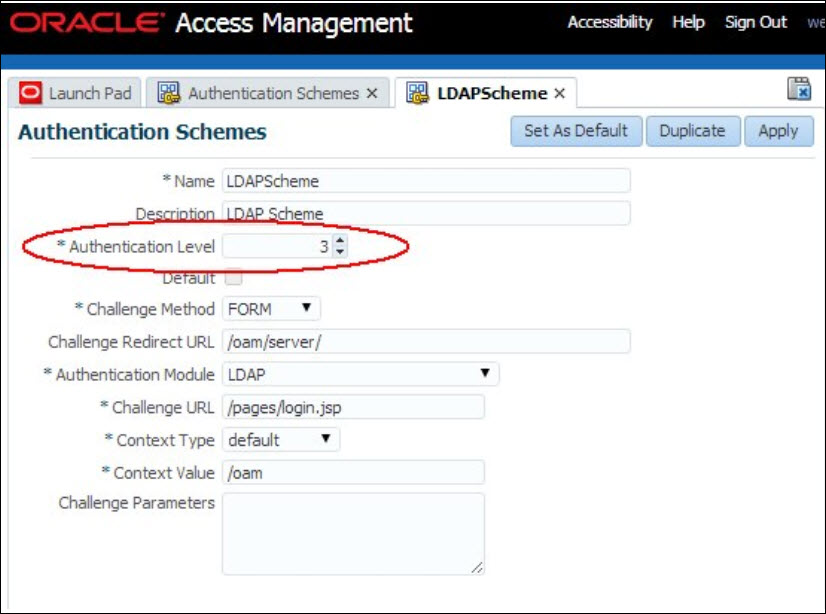

LDAPScheme
se configurará para que su nivel esté definido en 3BasicScheme
no cambiará con su nivel definido en 2

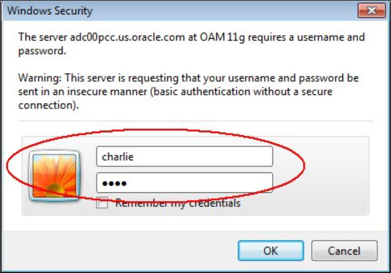

Autenticación HTTP Básica
Por defecto, si un explorador envía credenciales de autenticación básica HTTP a OAM, el servidor WLS intenta validarlas antes de permitir que OAM procese la solicitud: esto puede provocar fallos de autenticación, especialmente si el dominio WLS no se ha configurado con autenticadores LDAP de WLS para cada almacén de identidades creado en OAM.
Nota: Incluso si el dominio de WLS se ha configurado correctamente para tener un autenticador LDAP de WLS para cada almacén de identidades creado en OAM, esto da como resultado dos operaciones de autenticación, una por WLS y la otra que OAM necesita para crear una sesión de OAM.
Es posible desactivar la validación automática de las credenciales de autenticación básica HTTP enviadas a [aplicaciones no seguras]{.underline} en el dominio de WLS en el que se está ejecutando OAM. Consulte la sección "Understanding BASIC Authentication with Unsecured Resources" de la guía Oracle Fusion Middleware Programming Security for Oracle WebLogic Server para obtener más información. Para desactivar la validación automática de las credenciales de autenticación básica HTTP enviadas a [aplicaciones no seguras]{.underline} en el dominio WLS, ejecute los siguientes pasos:

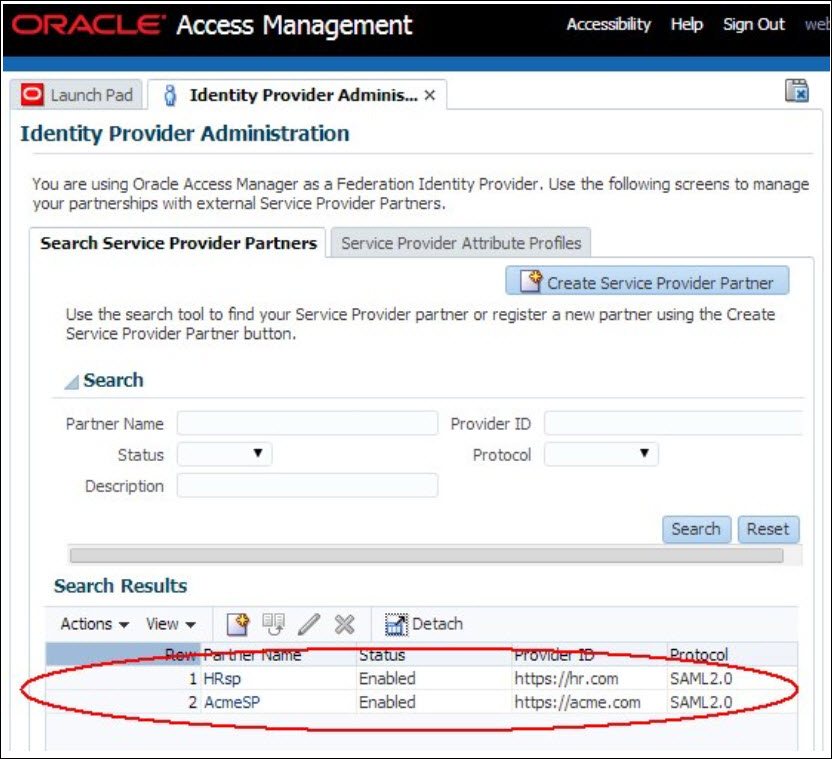

El primer paso es crear y configurar socios de SP en IdP para el inicio de sesión único de SAML 2.0. Después de configurarla, la lista de socios de SP en IdP tiene el siguiente aspecto:

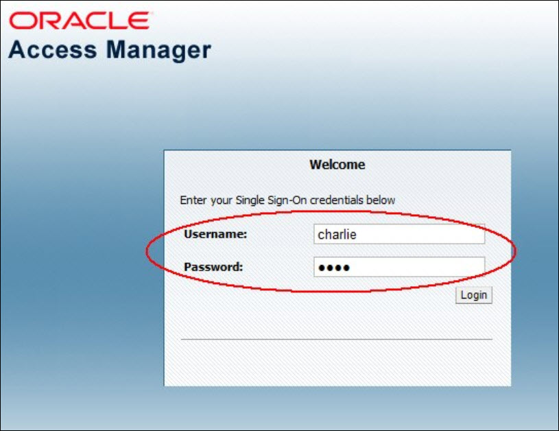

Si se realiza SSO de federación que incluye AcmeSP
o HRsp
con IdP, el servidor de OAM desafía al usuario mediante el esquema de autenticación global por defecto configurado como LDAPScheme
OOTB:

En este punto, al realizar SSO de federación que implique AcmeSP
o HRsp
con IdP, el servidor OAM desafía al usuario a través de BasicScheme
. Para configurar el partner de SP AcmeSP
para que tenga LDAPScheme
como esquema de autenticación por defecto, utilice el comando WLST setSPPartnerDefaultScheme()
de OAM:

Ahora, realizando SSO de federación con:
AcmeSP
hace que IdP desafíe al usuario a través deLDAPScheme
.HRsp
hace que IdP desafíe al usuario a través deBasicScheme

OOTB, el nivel de autenticación para LDAPScheme
y BasicScheme
está definido en 2. Para cambiar el nivel de autenticación de LDAPScheme
a 3, realice las siguientes operaciones:
Vaya a la consola de administración de OAM:
http(s)://oam-admin-host:oam-adminport/oamconsole
Vaya a Access Manager, Authentication Schemes.
Haga clic en Buscar y seleccione
LDAPScheme
Definir el nivel de autenticación en 3
Haga clic en Aplicar.
