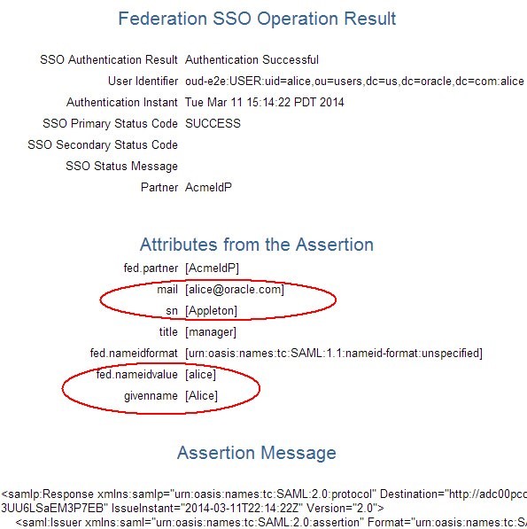

El resultado del procesamiento de la afirmación SAML 2.0 por OAM/SP muestra los atributos transformados y NameID

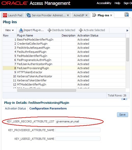

Para ello, realice los siguientes pasos:
Vaya a la consola de administración de OAM:
http(s)://oam-admin-host:oam-adminport/oamconsole -
Vaya a Access Manager, Plugins.
Seleccione FedUserProvisioningPlugin.
En el campo KEY_USER_RECORD_ATTRIBUTE_LIST, introduzca
givenname,sny el correo como una lista separada por comas sin espacios:givenname,sn,mail -
Haga clic en Guardar
Defina el campo
KEY_USER_RECORD_ATTRIBUTE_LISTen un valor en blanco -
Defina el campo
KEY_USERID_ATTRIBUTE_NAMEengivenname -
Defina el campo
KEY_USER_RECORD_ATTRIBUTE_LISTen (lista separada por comas sin espacios):givenname,sn -
Defina el campo
KEY_USERID_ATTRIBUTE_NAMEenfed.nameidvalue, que es el nombre del atributo para el valor NameID. -
Después de SSO de federación, se crea el registro de usuario para alice:
dn: uid=alice,ou=users,dc=us,dc=oracle,dc=com
mail: alice@oracle.com
givenName: Alice
objectClass: person
objectClass: inetOrgPerson
objectClass: organizationalPerson
objectClass: top
uid: alice
cn: alice
sn: alice
sn: Appleton
El registro de usuario de LDAP tiene las siguientes características:
Identificador de Usuario:
- El módulo de aprovisionamiento de usuarios se ha configurado para utilizar el valor NameID (
fed.nameidvalue) comouserID
Atributos Adicionales:
El módulo Provisionamiento de Usuarios define los atributos que se han utilizado en la regla de asignación: el atributo de correo electrónico de la afirmación de SAML se ha asignado al correo. El atributo de correo se ha definido en alice@oracle.com.
El módulo de aprovisionamiento de usuarios ha recuperado los atributos
givennameysnde la lista de atributos procesados y los ha definido en el registro de usuario LDAP. -
cnes un atributo obligatorio según el esquema LDAP utilizado en esta prueba y, si no se especifica de forma explícita,userIDse utiliza para rellenar ese atributo
