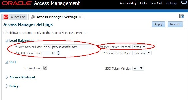

Una vez que el componente (Equilibrador de carga, OHS o WLS) se ha configurado para SSL, la configuración de OAM se debe actualizar para hacer referencia al nuevo punto final como su URL pública:
Vaya a la consola de administración de OAM:
http(s)://oam-admin-host:oam-adminport/oamconsole. -
Vaya a Configuración, Configuración de Access Manager.
Defina el host del servidor de OAM en el nombre de host del punto final público.
Defina la publicación del servidor de OAM en el puerto SSL del punto final público.
Defina el protocolo del servidor OAM en https.
Haga clic en Aplicar.
Nota: Después de realizar estos cambios, la recuperación de los metadatos de SAML 2.0 de OAM contiene las nuevas URL de https.
