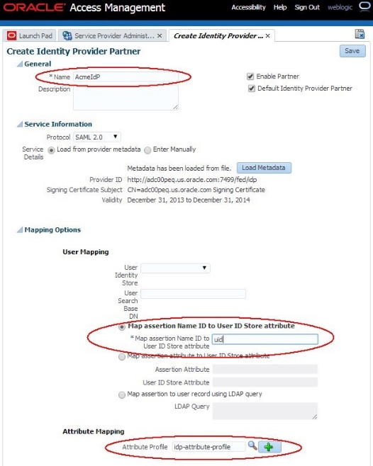

Para ello, cree un nuevo perfil de atributo IdP y asígnelo a AcmeIdP.
Nota: Si los nuevos partners IdP se incorporan posteriormente y envían los atributos con los mismos nombres, será posible asignar el perfil de atributo IdP existente a esos nuevos socios.
Creación del socio sin reglas de asignación
Antes de configurar OAM/SP para asignar atributos entrantes a nombres locales, realice una prueba de SSO de federación para ver cómo se ven los atributos si OAM/SP no cambia.
En este caso, el partner IdP está enlazado a un perfil de atributo IdP vacío y OAM/SP no modificará los nombres de los atributos entrantes incluidos en la respuesta SSO.
El partner IdP se configura de forma similar a (siendo idp-attribute-profile
el perfil de atributo IdP por defecto, que en nuestra prueba está vacío):

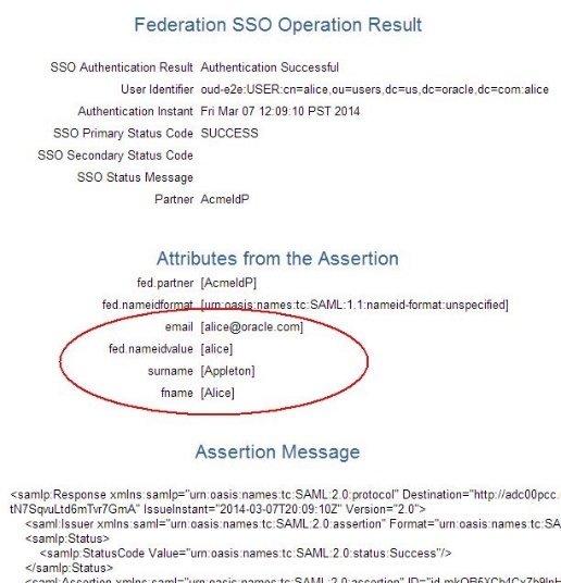

Al utilizar la aplicación Probar SP para realizar una operación SSO de federación con AcmeIdP
, el resultado de la operación muestra que, para el usuario alice, se ha enviado lo siguiente en la afirmación:
NameID establecido en formato de dirección de correo electrónico y valor establecido en alice
Atributos enviados:
email
definido en<alice@oracle.com>
fname
definido en Alice -
surname
establecido en Appleton

La página Probar SP muestra cómo OAM/SP ha procesado los atributos. Como no hay reglas de asignación, los nombres de los atributos no se han modificado.

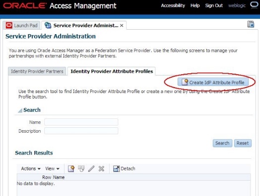

Para crear un nuevo perfil de atributo IdP, ejecute los siguientes pasos:
Vaya a la consola de administración de OAM: http(s)://oam-admin-host:oam-admin-port/oamconsole
Vaya a Identity Federation, Administración de proveedores de servicios.
Haga clic en el separador Perfiles de atributo de proveedor de identidad.
Haga clic en el botón Crear perfil de atributo IdP.

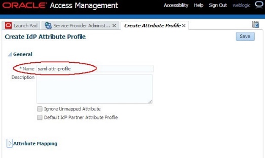

Configure la información básica sobre el nuevo perfil de atributo IdP:
Introduzca un nombre
Introduzca una descripción si es necesario

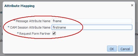

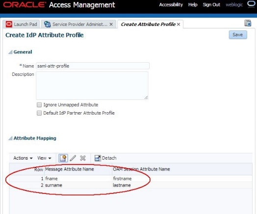

Agregue las asignaciones necesarias. Realice las siguientes operaciones para agregar la asignación firstname
Haga clic en el botón Add Entry de la tabla Attribute Mapping.
Configure el atributo de correo electrónico:
Nombre de atributo de mensaje:
fname
Nombre de atributo de sesión de OAM:
firstname
Solicitud del partner: activada (no relevante para SAML)
Realice las siguientes operaciones para agregar la asignación de apellidos:
Configure el atributo Name:
surname
lastname
El perfil de atributo IdP se ha configurado para asignar los atributos fname y surname a los nombres locales para los partners IdP enlazados a este perfil.

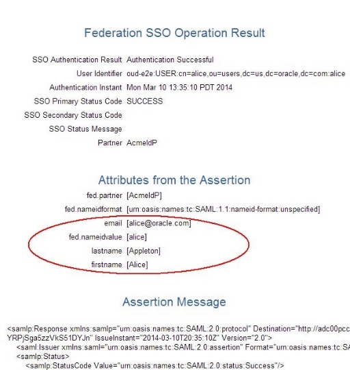

Probar
Estamos utilizando la aplicación Probar SP de nuevo para realizar una operación SSO de federación con OAM mediante el nuevo perfil de atributo IdP.
La respuesta XML SAML con la afirmación devuelta por IdP sigue siendo la misma:

La página Probar SP muestra diferentes resultados, ya que OAM/SP ha procesado los atributos según las reglas en las que:
email
no se ha modificado -
fname
se ha asignado afirstname
surname
se ha asignado alastname

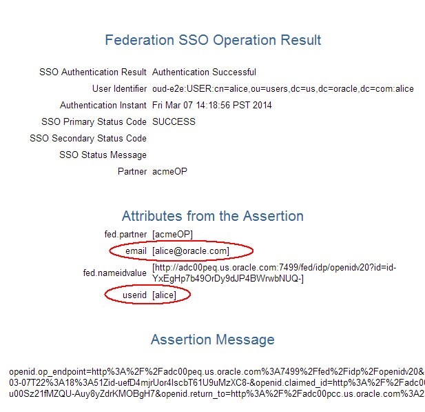

Atributos de solicitud
En esta sección se muestra cómo configurar OAM/SP para solicitar atributos de IdP en tiempo de ejecución mediante los comandos WLST de OAM. El ejemplo se basa en una federación con un partner de IdP/OP remoto OpenID 2.0 y OAM/SP está configurado para:
Solicite los siguientes atributos:
Dirección de correo electrónico con el nombre de atributo OpenID definido en
http://axschema.org/contact/email
y el nombre local definido enemail
UserID
con el nombre de atributo OpenID definido enhttp://schemas.openid.net/ax/api/user_id
y el nombre local definido enuserid
Para ello, cree un nuevo perfil de atributo IdP y asígnelo a acmeOP
. Más adelante, si se incorporan nuevos partners de OP, se podrá asignar el perfil de atributo IdP existente para que OAM/SP solicite los mismos atributos de esos nuevos IdPs.

OpenID Respuesta
La respuesta OpenID generada por el IdP remoto para alice/alice@oracle.com
será:
https://acme.com/oam/server/fed/sp/sso?reEd=id-TEMxjNN7SEdYWowvioAuTAx7UPuKAUsj-NPWLSUf&openid.ns=http%3A%2F%2Fspecs.openid.net%2Fauth%2F2.0&openid.mode=id_res&openid.op_endpoint=http%3A%2F%2Fadc00peq.us.oracle.com%3A7499%2Ffed%2Fidp%2Fopenidv20&openid.claimed_id=http%3A%2F%2Fadc00peq.us.oracle.com%3A7499%2Ffed%2Fidp%2Fopenidv20%3Fid%3Did-YxEgHp7b49OrDy9dJP4BWrwbNUQ-&openid.identity=http%3A%2F%2Fadc00peq.us.oracle.com%3A7499%2Ffed%2Fidp%2Fopenidv20%3Fid%3Did-YxEgHp7b49OrDy9dJP4BWrwbNUQ-&openid.return_to=http%3A%2F%2Fadc00pcc.us.oracle.com%3A23002%2Foam%2Fserver%2Ffed%2Fsp%2Fsso%3FreEd%3DidTEMxjNN7SEdYWowvioAuTAx7UPuKAUsj-NPWLSUf&openid.response_nonce=2014-03-07T22%3A22%3A24Zid-8PQjU4IXHX6inl35bHEFws1Yv-8-&openid.assoc_handle=id-Iek3nx7-n2LldOPeooa4auWKC4-&openid.ns.ax=http%3A%2F%2Fopenid.net%2Fsrv%2Fax%2F1.0&openid.ax.mode=fetch_response&openid.ax.type.attr0=http%3A%2F%2Fschemas.openid.net%2Fax%2Fapi%2Fuser_id&openid.ax.value.attr0=alice&openid.ax.type.attr1=http%3A%2F%2Faxschema.org%2Fcontact%2Femail&openid.ax.value.attr1=alice%40oracle.com&openid.signed=op_endpoint%2Cclaimed_id%2Cidentity%2Creturn_to%2Cresponse_nonce%2Cassoc_handle%2Cns.ax%2Cax.mode%2Cax.type.attr0%2Caopenid.sig=JBPLV5nDISw4qeWv8Yv4iPGJ6Y8%3D
Los parámetros de consulta de URL descodificados relacionados con los atributos son:
Nombre del atributo #0:
openid.ax.type.attr0= http://schemas.openid.net/ax/api/user_id
Valor para el atributo #0:
Nombre del atributo no 1:
openid.ax.type.attr1= http://axschema.org/contact/email
Valor para el atributo no 1:
openid.ax.value.attr1=alice@oracle.com
se ha asignado auserid
se ha asignado al correo electrónico
