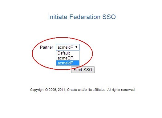

La URL que se utilizará para acceder a la aplicación Probar SP es: http(s)://oam-runtime-host:oam-runtime-port/oamfed/user/testspss
La aplicación Probar SP muestra una lista desplegable con una lista de IdPs para realizar SSO de federación con:
Seleccione un IdP
O seleccione la referencia como valor por defecto, que indica a OAM/SP que utilice el SSO por defecto IdP
Una vez que seleccione IdP, haga clic en el botón Iniciar SSO que dispara el SSO de federación con el IdP especificado:

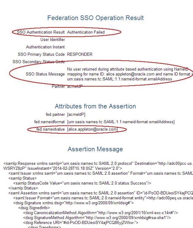

Si la afirmación de SSO entrante no se puede asignar a un registro de usuario de LDAP local, la aplicación Probar SP puede mostrar:
Mensaje de error
NameID/atributos enviados por IdP
Mensaje de SSO enviado por IdP, que contiene el identificador de nombre/atributos
En este ejemplo, los administradores de IdP y OAM/SP acordaron utilizar SAML 2.0 e identificar al usuario a través de la dirección de correo electrónico. El problema es que la dirección de correo electrónico de alice en IdP es alice.appleton@oralce.com, mientras que en el directorio LDAP utilizado por OAM/SP, el correo electrónico es alice@oracle.com
La aplicación Test SP muestra la siguiente información al final del flujo:
Fallo de la operación de autenticación
No se ha podido asignar la afirmación a un registro de usuario local
Datos extraídos de la afirmación, así como el propio mensaje
Los archivos log de OAM muestran el siguiente mensaje de error, así como el mensaje de SAML:
<Feb 28, 2014 7:18:05 AM PST> <Warning>
<oracle.security.fed.eventhandler.fed.proVles.sp.sso.assertion.Saml20AssertionProcessor><FED-15108> <User was not found during configure based authentication using NameIDmapping for name identifier: alice.appleton@oracle.com name identifier format :urn:oasis:names:tc:SAML:1.1:nameid-format:emailAddress and message :<samlp:Response xmlns:samlp="urn:oasis:names:tc:SAML:2.0:protocol"Destination="http://adc00pcc.us.oracle.com:23002/oam/server/fed/sp/sso" ID="idaWfL5-f37nhQWh0WWjHbobsVetM-" InResponseTo="id-hqkZGMV-wEO5-CulpYxArIvr91Y14dA-WSRYZ8zP" IssueInstant="2014-02-28T15:18:05Z"Version="2.0"><saml:Issuer xmlns:saml="urn:oasis:names:tc:SAML:2.0:assertion"Format="urn:oasis:names:tc:SAML:2.0:nameidformat:entity">http://adc00peq.us.oracle.com:7499/fed/idp</saml:Issuer><samlp:Status><samlp:StatusCodeValue="urn:oasis:names:tc:SAML:2.0:status:Success"/></samlp:Status><saml:Assertionxmlns:saml="urn:oasis:names:tc:SAML:2.0:assertion" ID="id-PoODBDUeoiSY4ajPCQ86yjZWkw-"IssueInstanattributet="2014-02-28T15:18:05Z" Version="2.0"><saml:Issuer Format="urn:oasis:names:tc:SAML:2.0:nameidformat:entity">http://adc00peq.us.oracle.com:7499/fed/idp</saml:Issuer><dsig:Signature xmlns:dsig="http://www.w3.org/2000/09/xmldsig#"><dsig:SignedInfo><dsig:CanonicalizationMethod Algorithm="http://www.w3.org/2001/10/xml-exc-c14n#"/><dsig:SignatureMethod Algorithm="http://www.w3.org/2000/09/xmldsig#rsa-sha1"/><dsig:Reference URI="#id-PoOD-BDUeoiSY4ajPCQ86yjZWkw-"><dsig:Transforms><dsig:Transform Algorithm="http://www.w3.org/2000/09/xmldsig#enveloped-signature"/><dsig:Transform Algorithm="http://www.w3.org/2001/10/xml-exc-c14n#"/></dsig:Transforms><dsig:DigestMethod Algorithm="http://www.w3.org/2000/09/xmldsig#sha1"/><dsig:DigestValue>X5ojFxrpBOS4klosM5jcBOF8Bqg=</dsig:DigestValue></dsig:Reference></dsig:SignedInfo><dsig:SignatureValue>VJKJOBOowHZ4lVkHjX4w2YHi+0ZAa4ez/+D+ketAQcOxxtwOZPcBYERwkMgazudMh0XEMbIkwsBTVwb4tX+uV327Gjlp1hXc0uYnm2n8mZfen9Ppru6jTES4N7PoD3mOpCfFEHBUJg118DihWGLfzBWw7LMLaN2A</dsig:SignatureValue></dsig:Signature><saml:Subject><saml:NameIDFormat="urn:oasis:names:tc:SAML:1.1:nameidformat:emailAddress">alice.appleton@oracle.com</saml:NameID><saml:SubjectConfirmation Method="urn:oasis:names:tc:SAML:2.0:cm:bearer"><saml:SubjectConfirmationData InResponseTo="id-hqkZGMV-wEO5-CulpYxArIvr91Y14dA-WSRYZ8zP" NotOnOrAfter="2014-02-28T15:23:05Z"Recipient="http://adc00pcc.us.oracle.com:23002/oam/server/fed/sp/sso"/></saml:SubjectConfirmation></saml:Subject><saml:ConditionsNotBefore="2014-02-28T15:18:05Z" NotOnOrAfter="2014-02-28T15:23:05Z"><saml:AudienceRestriction><saml:Audience>http://adc00pcc.us.oracle.com:23002/oam/fed</saml:Audience></saml:AudienceRestriction></saml:Conditions><saml:AuthnStatement AuthnInstant="2014-02-28T15:18:05Z" SessionIndex="id-2i7BY1gGnhukoBSDmrvkBIaG-NI-" SessionNotOnOrAfter="2014-02-28T16:18:05Z"><saml:AuthnContext><saml:AuthnContextClassRef>urn:oasis:names:tc:SAML:2.0:ac:classes:PasswordProtectedTransport</saml:AuthnContextClassRef></saml:AuthnContext></saml:AuthnStatement></saml:Assertion></samlp:Response>
