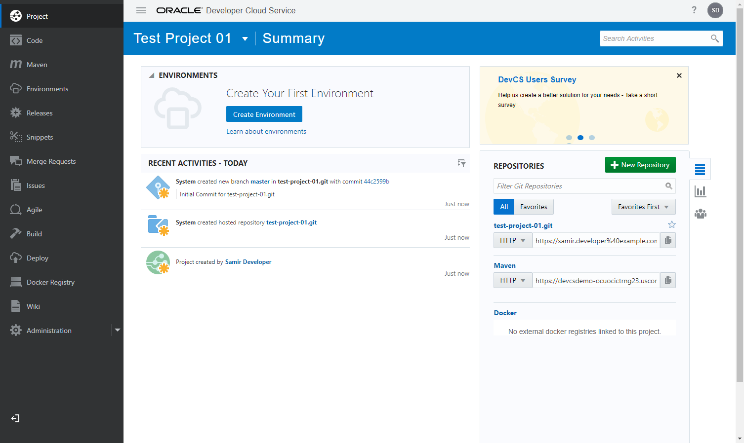

Configuración de un proyecto en Oracle Developer Cloud Service
Cree un proyecto que incluya un repositorio de Git. Posteriormente, configurará el proyecto para que ejecute una creación cada vez que envíe una confirmación al repositorio.
Crear Proyecto
- Inicie sesión en la consola de Oracle Developer Cloud Service y haga clic en Nuevo proyecto .
- En la página Detalles del Proyecto , introduzca un nombre para el proyecto y haga clic en Siguiente .
- En la página Plantilla , seleccione Repositorio inicial y haga clic en Siguiente .
- En la página Propiedades del Proyecto , acepte los valores por defecto y haga clic en Terminar para iniciar el proceso de provisionamiento.
Una vez terminado el proyecto, la pantalla debe ser similar a la siguiente imagen:
