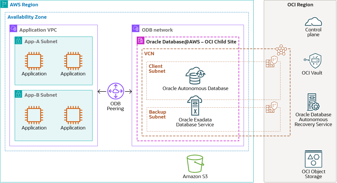

Oracle AI Database@AWS amplía las capacidades de Oracle AI Database a AWS como servicio nativo. En el siguiente diagrama de arquitectura se muestra la topología principal de Oracle AI Database@AWS con recursos de aplicación dentro de una VPC de una región de AWS en la misma zona de disponibilidad.
db-aws-main-arch-oracle.zip#GUID-39BD1BE8-8614-4CE0-8608-A3F75E0BA927
Oracle Exadata Database Service on Dedicated Infrastructure u Oracle Autonomous AI Database on Dedicated Exadata Infrastructure residen en el sitio secundario de OCI dentro de la red de ODB que aloja Oracle AI Database@AWS. Una aplicación alojada en la VPC se comunica con Oracle AI Database@AWS dentro de la red OODB mediante la conexión de intercambio de tráfico de OODB en la misma zona de disponibilidad. Esta configuración permite una conexión directa, segura y de baja latencia entre aplicaciones en la VPC y Oracle AI Database@AWS.
Amazon S3 representa una copia de seguridad gestionada por Oracle. Consulte Explore More para obtener el enlace a la copia de seguridad gestionada por Oracle en Amazon S3 en la documentación de OCI.
