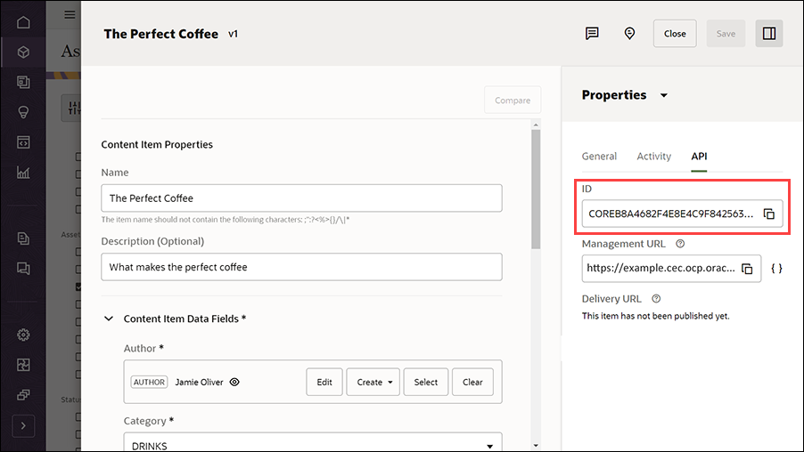

  5. En el panel derecho, seleccione un elemento de contenido de blog (como The Perfect Coffee) de la lista y haga clic en Icono Editar Elementos Seleccionados.
  6. Amplíe la barra lateral del blog y seleccione Propiedades en la lista desplegable.
  7. En el panel Propiedades, anote el valor de ID del separador API.

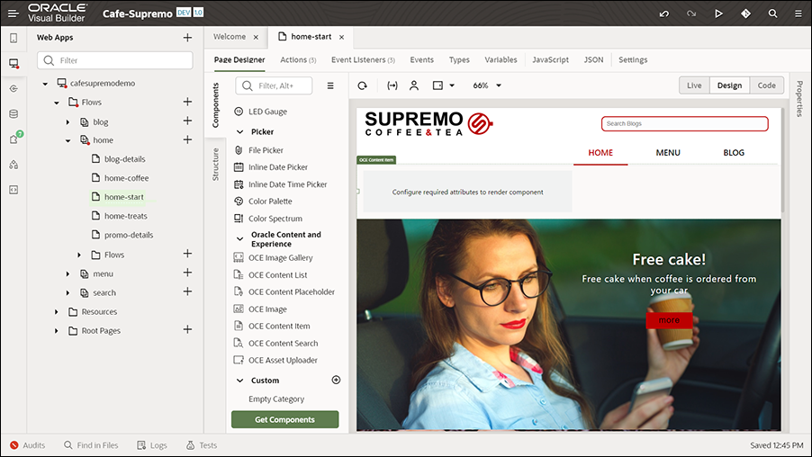

  9. Navegue a la página inicial en el árbol de navegación izquierdo.
  10. En el separador Diseñador de páginas, en el panel Componentes, arrastre y suelte un componente de elemento de contenido en la página inicial, encima del componente de lista de contenido existente.

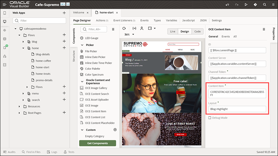

  11. Seleccione el componente de elemento de contenido que ha agregado y amplíe sus propiedades.
  12. En el panel Propiedades, en el separador General, en el campo Elemento de contenido, pegue el ID del blog (como el café perfecto), que copió anteriormente.
  13. En el mismo separador, en el campo Diseño, especifique Blog-Resaltado como diseño de contenido.

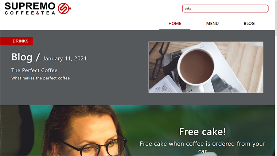

  14. Guarde la aplicación y previsualícela para verificar el cambio.
