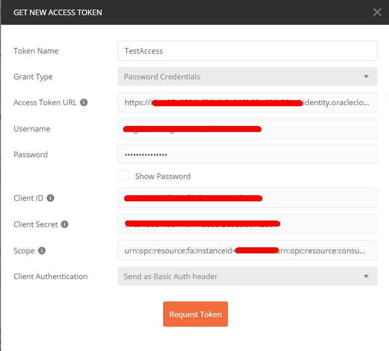

  5. Verifique que tiene una cuenta de usuario que existe en Oracle PaaS y Oracle Fusion Applications Cloud Service, con privilegios suficientes para acceder a los datos que consultará mediante una llamada de API de REST. Por ejemplo, el rol de administrador de ventas podría ser suficiente.
  6. Pruebe la aplicación generando un token de acceso con estas credenciales de usuario. Puede generar el token de acceso utilizando la función de token de solicitud de Postman especificando el ámbito, el valor de público primario del recurso protegido por OAuth de la aplicación Oracle Fusion Applications Cloud Service de Oracle Identity Cloud Service. Para esta prueba simple, utilice las credenciales de contraseña como tipo de permiso para utilizar el nombre de usuario como asunto en el token generado. (En un entorno de producción, debe utilizar las credenciales del cliente en las que el cliente proporcionará la información del usuario.) La URL del token de acceso se forma mediante la URL del host de Oracle Identity Cloud Service y agregando /oauth2/v1/token. Por ejemplo, https://<su nube de identidad hostname.identity.oraclecloud.com>/oauth2/v1/token.
Si todo funciona correctamente, debe recibir un token de JWT como respuesta, que puede utilizar en una llamada al punto final de la API de REST de Oracle Fusion Applications Cloud Service y recibir la misma salida. Por ejemplo:
