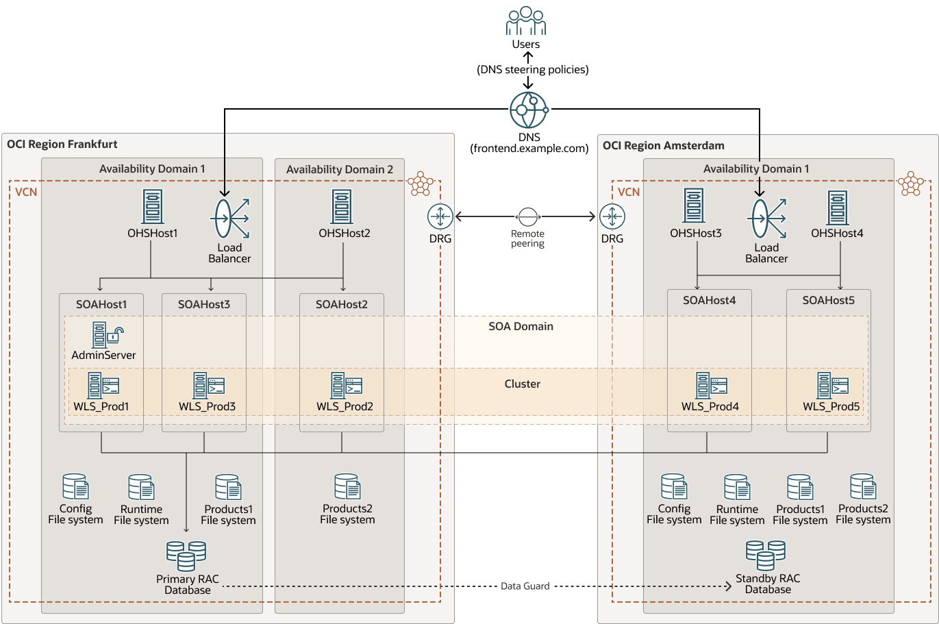

Estas pruebas de esfuerzo se realizaron utilizando la demostración de órdenes de SOA Fusion (FOD) como una aplicación SOA de ejemplo. La demostración de FOD se ha modificado para insertar mensajes de Java Message Service (JMS) en un destino de destino distribuido uniforme (UDD) cuando se completa una orden. Este ejemplo hace un uso intensivo de la base de datos y utiliza varios adaptadores SOA, como el adaptador de archivos y el adaptador de JMS. También implica diferentes componentes de SOA, como Mediator, Business Process Execution Language (BPEL), el motor de reglas y varias funciones WebLogic.
En el siguiente diagrama se muestra el entorno de cluster ampliado de FMW utilizado para las pruebas:

Los valores reales de latencia entre las redes en este entorno fueron:
Entre hosts Latencia de Avgerage (RTT en ms)
En el mismo dominios de disponibilidad 0.3
En la misma región, pero en un dominio de disponibilidad diferente 0.6
En diferentes regiones (Fráncfort y Ámsterdam) 6.5

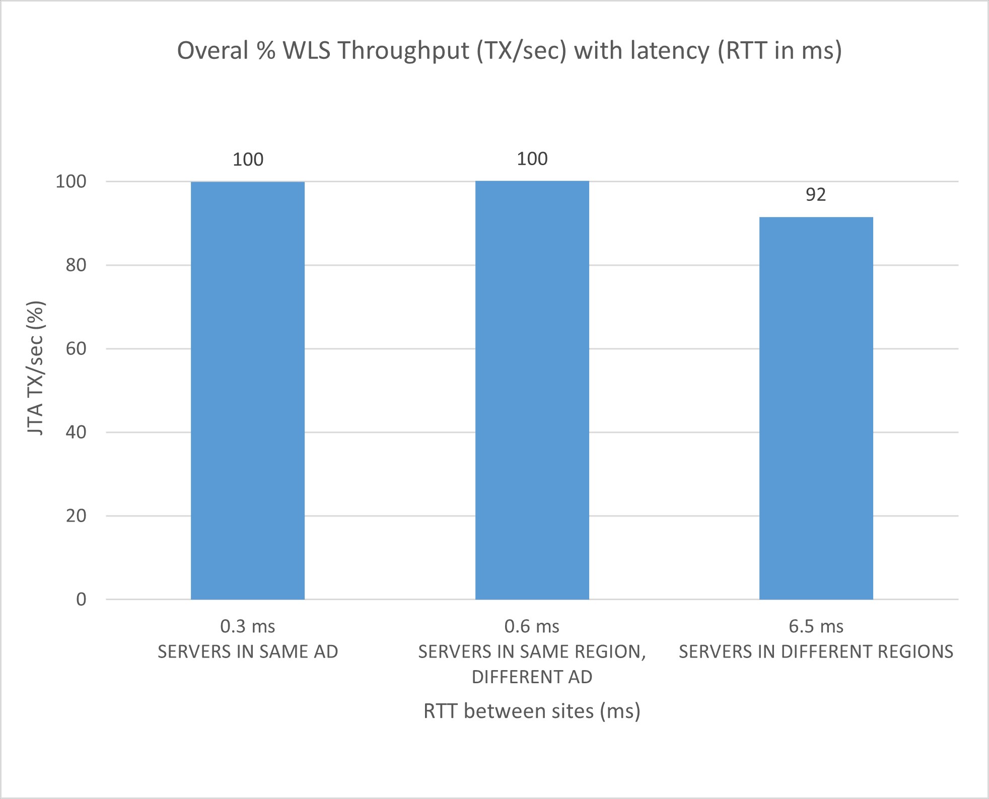

    Rendimiento general del clúster (en términos de rendimiento WebLogic, transacciones por segundo [TX/seg]) para un clúster con 2 servidores:
    • Cuando ambos servidores se encuentran en el mismo dominio de disponibilidad (AD) (tomado como referencia): 100%
    • Cuando cada servidor está en un dominio de disponibilidad diferente: ~100%
    • Cuando un servidor está en una región diferente (6.5ms tiempo de ida y vuelta (RTT)): del 90 al 95 %
    • Cuando ambos servidores están en una región diferente a la base de datos (6.5ms RTT): 85-95%

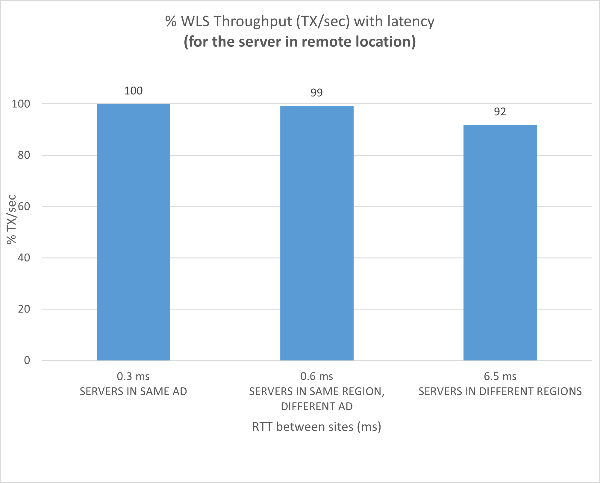

  • Rendimiento por servidor
    El rendimiento por servidor (en términos de rendimiento WebLogic, TX/s):
    • Para el servidor en el mismo dominio de disponibilidad que la base de datos (tomado como referencia): 100%
    • Para el servidor en el otro AD: 98-99%
    • Para el servidor en la otra región: 85-90%

Cuando se estresa un cluster con 2 nodos, el siguiente gráfico muestra el rendimiento general del cluster, según dónde se encuentren los servidores. La referencia (100%) es cuando ambos servidores se ejecutan en el mismo dominio de disponibilidad que la base de datos.
Al realizar un esfuerzo en un cluster con 2 nodos, el siguiente gráfico muestra el rendimiento del servidor que no está asociado a la base de datos (está en el otro dominio de disponibilidad o en una región remota) en comparación con el rendimiento del servidor que está asociado a la base de datos:

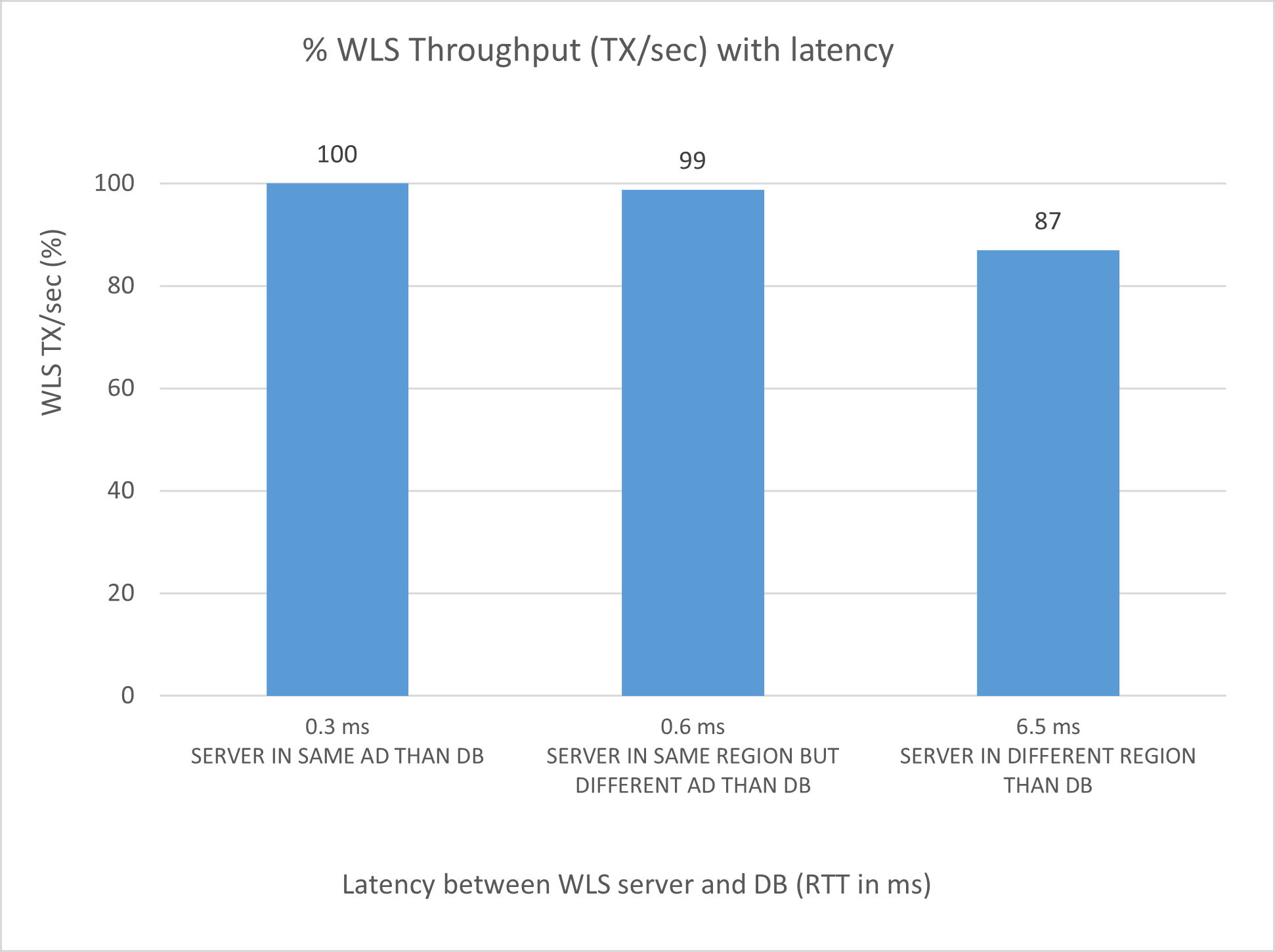

Al realizar un esfuerzo en un único servidor con diferentes latencias de base de datos, se observan los siguientes resultados de rendimiento, en comparación con un servidor que está en la misma ubicación que la base de datos, con una carga de media a alta. La referencia (100%) es cuando el servidor está en el mismo dominio de disponibilidad que la base de datos.

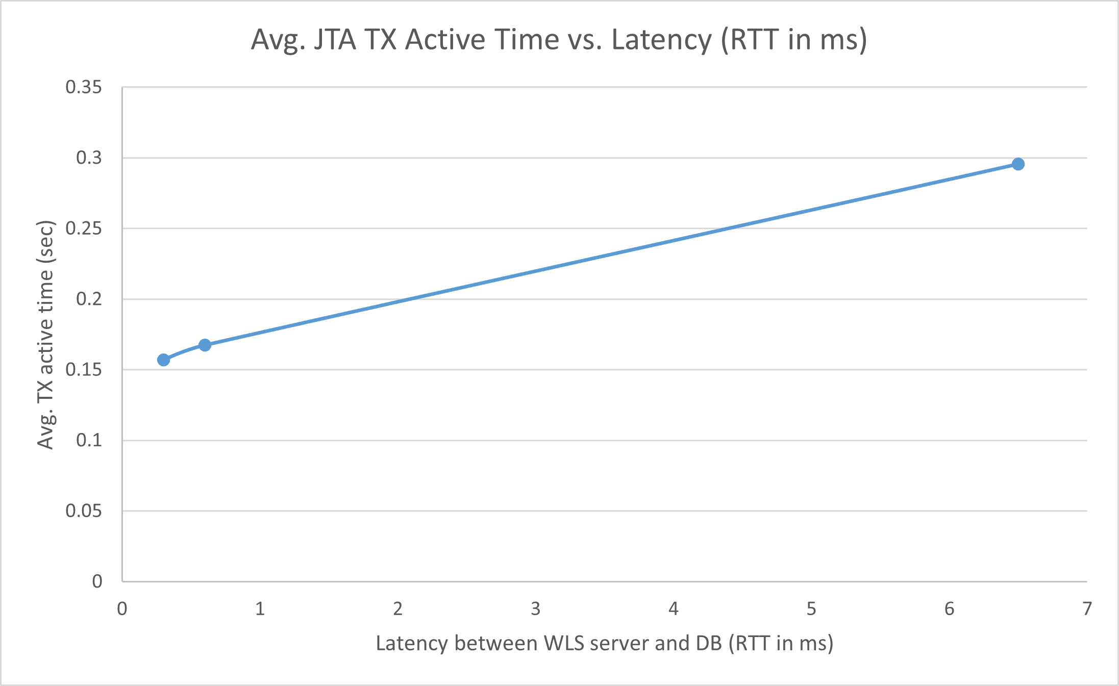

Al realizar un esfuerzo en un único servidor con diferentes latencias en la base de datos, la siguiente imagen muestra el tiempo medio activo de JTA para las diferentes latencias en la base de datos:

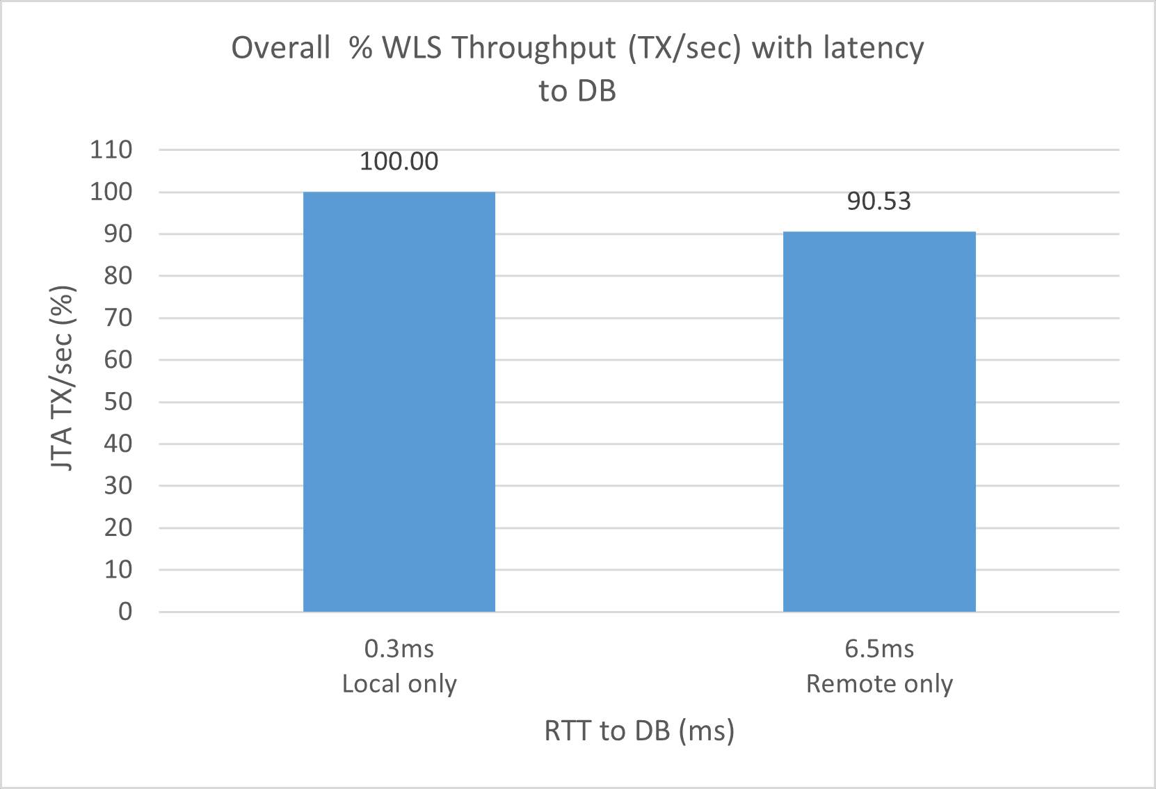

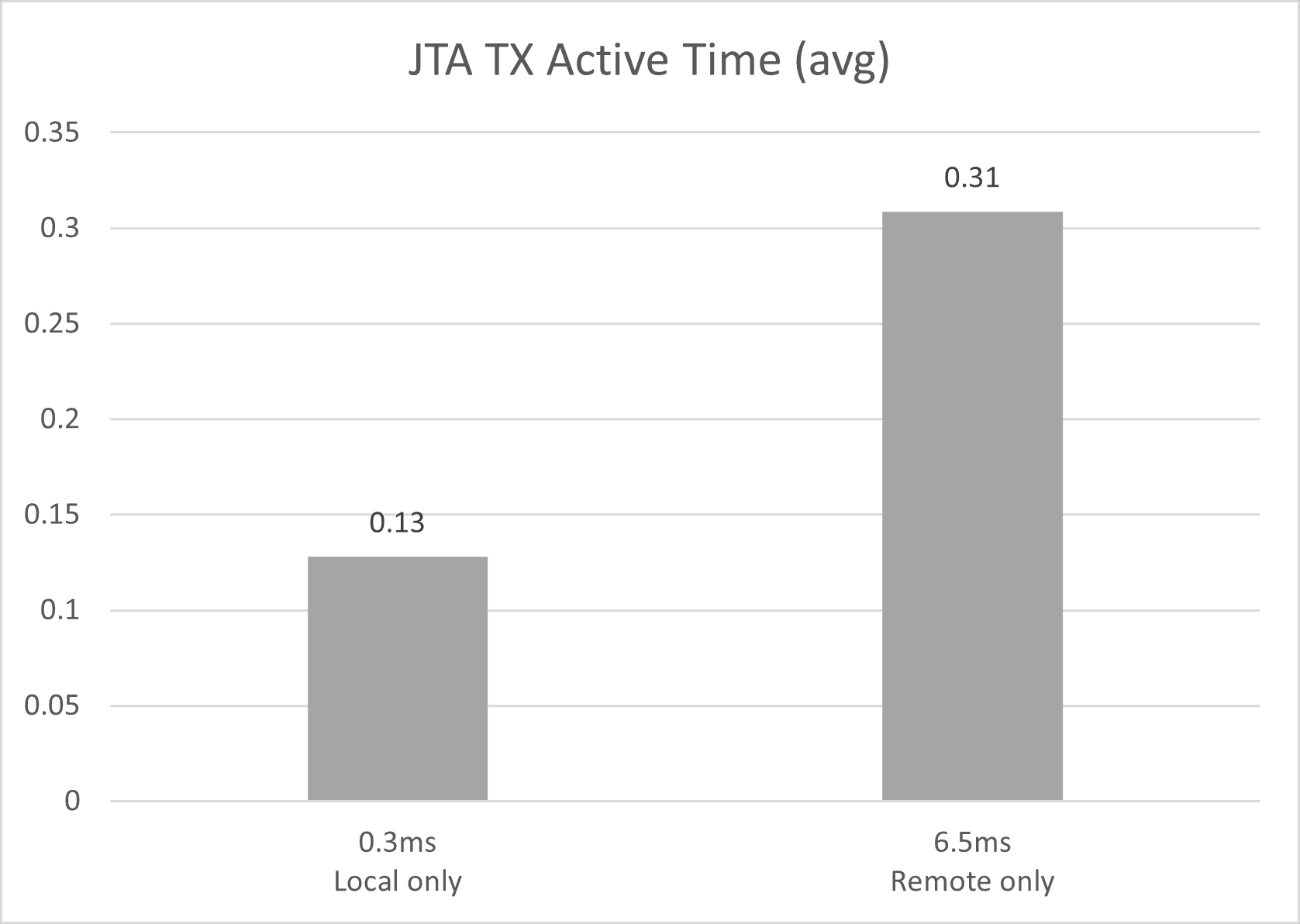

Al comparar el rendimiento de un cluster con ambos servidores de la misma región que la base de datos (solo local) frente a un cluster con ambos servidores de una región diferente a la base de datos (solo remota), se observan los siguientes resultados de rendimiento. La referencia (100%) es el cluster solo local.
En la siguiente figura, se muestra el tiempo medio activo de JTA TX para un cluster con ambos servidores ejecutándose en la misma región que la base de datos (solo local) y un cluster que ejecuta ambos servidores en una región diferente a la base de datos (solo remota).

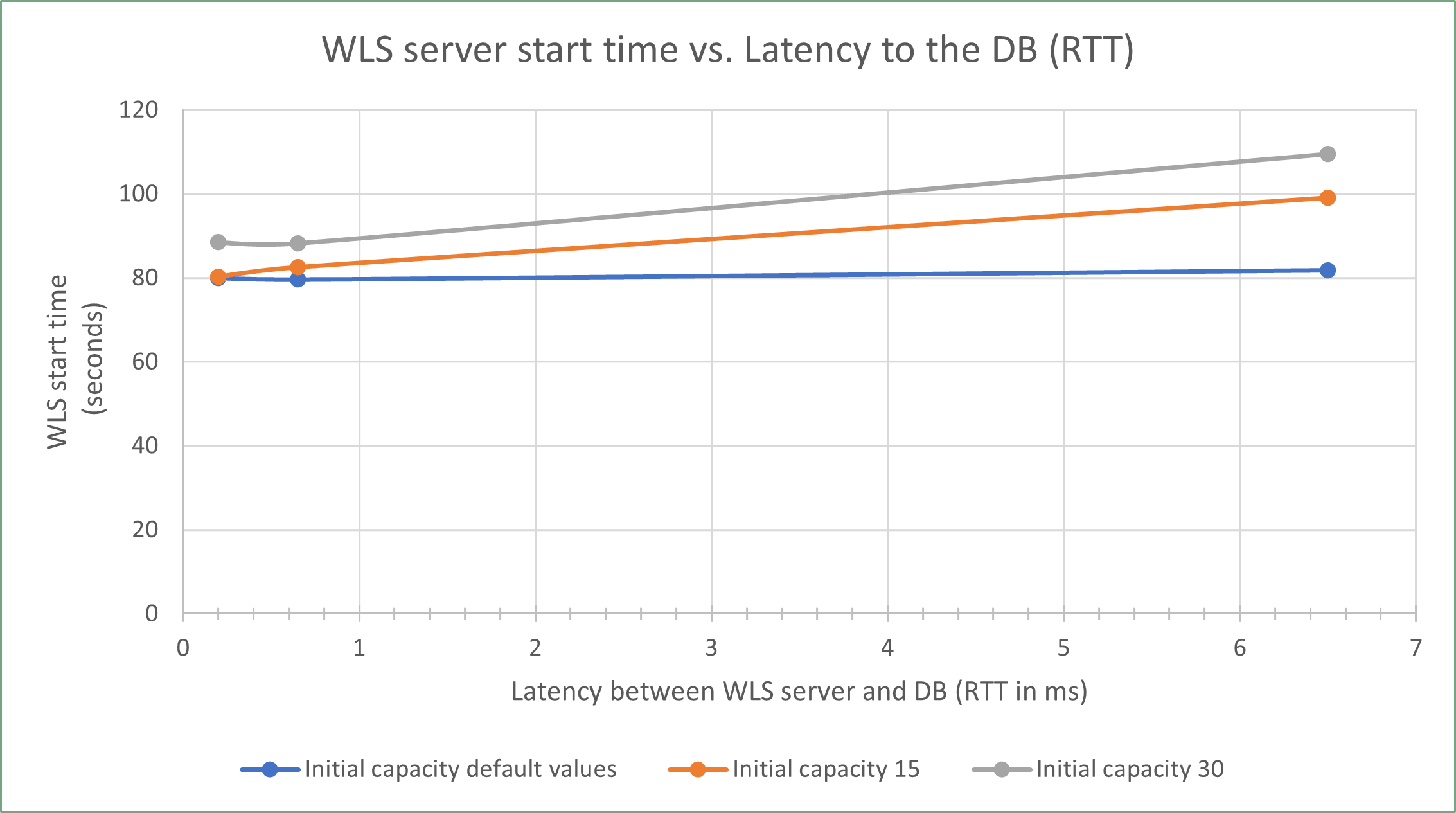

Horas de inicio para revisión
En los clusters con miembros situados en la base de datos, se dedica una cantidad considerable de tiempo al inicio de Oracle WebLogic Server para crear pools de conexiones.
Se esperan diferentes retrasos según la configuración de capacidad inicial en las fuentes de datos. Por defecto, la mayoría de los orígenes de datos de Oracle Fusion Middleware (FMW) utilizan una capacidad inicial cero para su pool de conexiones. Sin embargo, para reducir el tiempo de respuesta del sistema durante el funcionamiento normal en tiempo de ejecución, puede ser beneficioso aumentar la capacidad de agrupación inicial. Sin embargo, en un cluster ampliado, los servidores que residen de forma remota en la base de datos mostrarán una mayor latencia al iniciarse a medida que se utilice una mayor capacidad de agrupación inicial.
Se requiere una decisión equilibrada entre la optimización de los tiempos de respuesta durante el funcionamiento normal y la minimización de la hora de inicio para determinar la configuración de capacidad inicial ideal. Puesto que la capacidad inicial se configura en el nivel de origen de datos (pool de conexiones), estos valores influyen en el tiempo de inicio de todos los servidores del cluster (los locales de la base de datos y los que son remotos).
En el siguiente gráfico se muestran las horas de inicio del servidor WebLogic a medida que aumenta la latencia de la base de datos, para diferentes valores de tamaño inicial en todos los orígenes de datos (11 orígenes de datos en total):

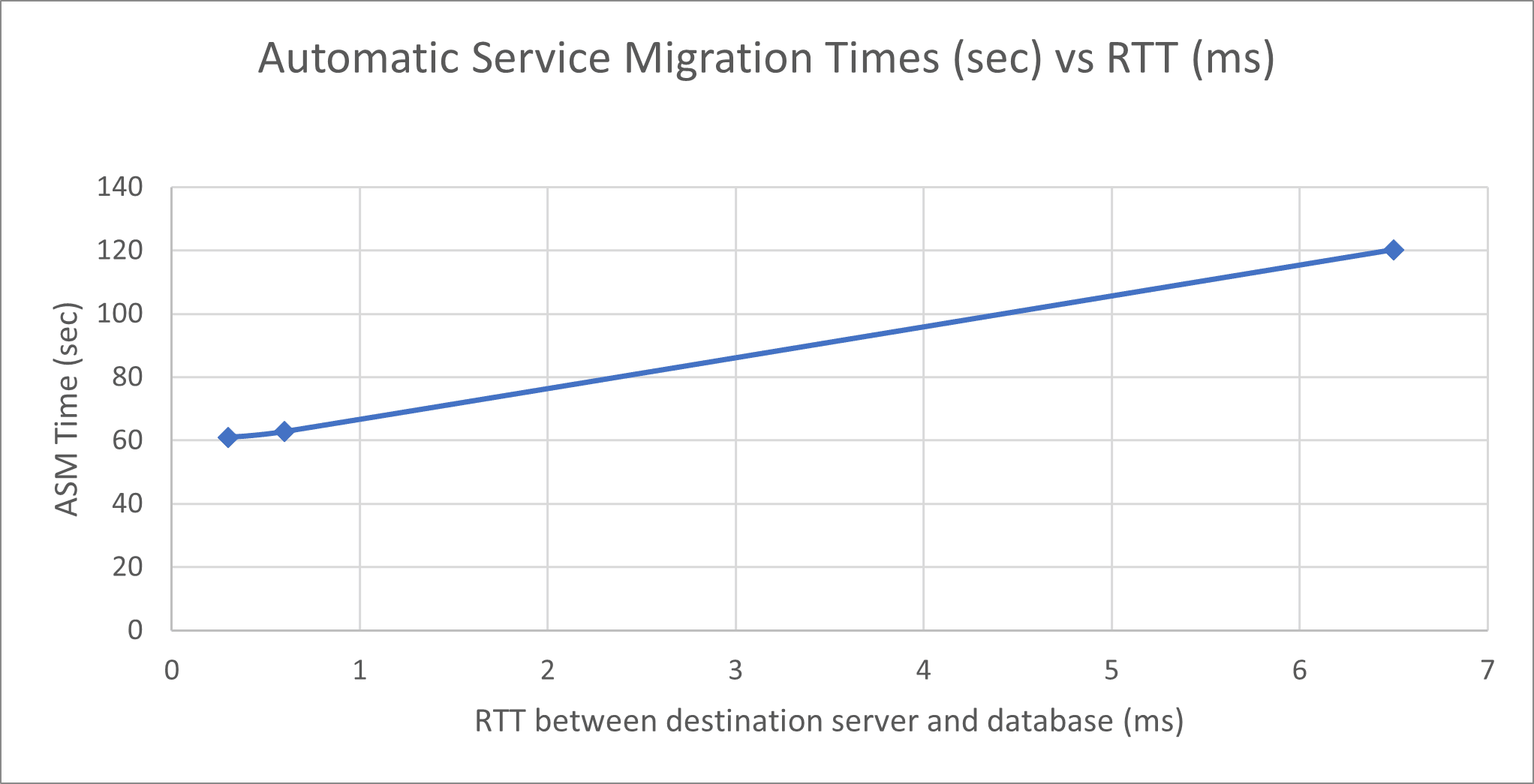

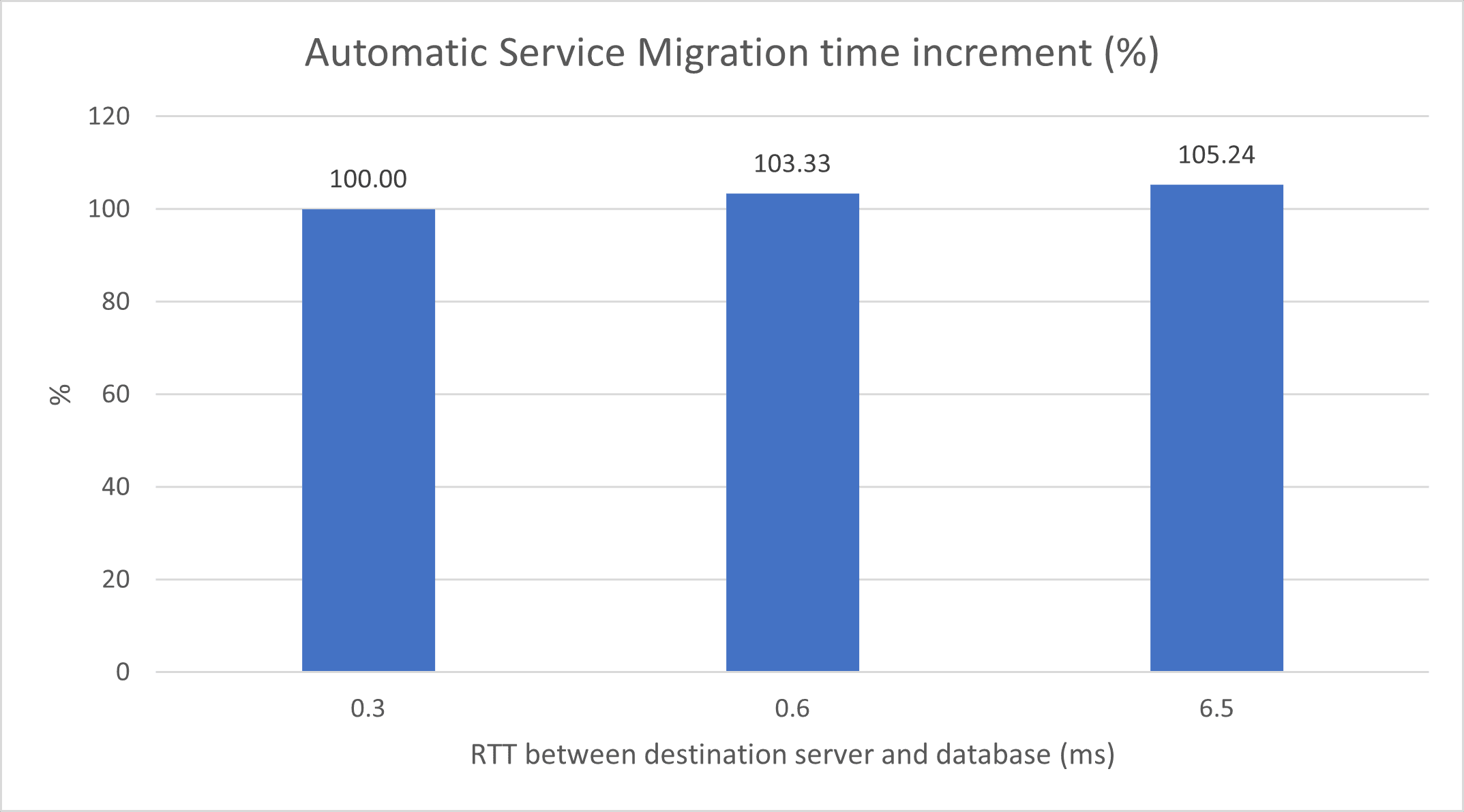

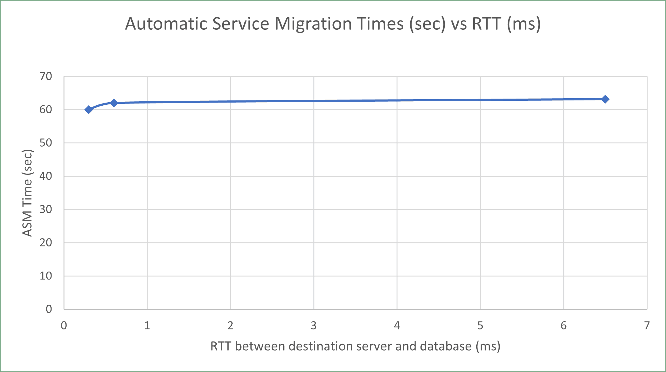

Al utilizar almacenes persistentes de JDBC, se puede realizar la migración automática de servicios entre regiones en clusters ampliados porque se puede acceder a los datos de Java Message Service (JMS) y de log de transacciones (TLOG) desde cada región.
Sin embargo, el tiempo necesario para una operación de migración de servicio de la región 1 a la región 2 puede aumentar debido a la latencia de la base de datos. Este aumento se debe al tiempo dedicado a recuperar los mensajes en el otro servidor, ya que se leen desde el almacén persistente en la base de datos de la otra región.
El incremento es mayor si los almacenes persistentes tienen un gran número de mensajes pendientes. Para los mensajes JMS con un tamaño de 2,7 KB cada uno, la siguiente imagen muestra los tiempos de migración del servicio JMS cuando uno de los almacenes persistentes tiene un gran número de mensajes pendientes (alrededor de 8000) y el servicio migra de un servidor colocado con la base de datos a otro servidor, para diferentes latencias entre el servidor de destino y la base de datos:
En la siguiente imagen se muestra el incremento de tiempo de migración de servicio (%) con un gran número de mensajes pendientes (alrededor de 8000) para diferentes latencias entre el servidor de destino y la base de datos. La referencia (100 %) se produce cuando el servicio migra a un servidor que está en el mismo dominio de disponibilidad (AD) que la base de datos.
En la siguiente imagen se muestran los tiempos de migración para el mismo caso, pero con un número bajo de mensajes pendientes (alrededor de 50) para diferentes latencias entre el servidor de destino y la base de datos.

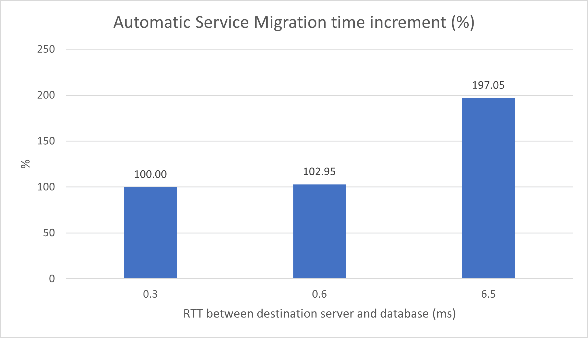

En la siguiente imagen se muestra el incremento de tiempo de migración del servicio JMS (%) con un número bajo de mensajes pendientes (alrededor de 50) para diferentes latencias entre el servidor de destino y la base de datos. La referencia (100%) es cuando el servicio migra a un servidor que está en el mismo dominio de disponibilidad que la base de datos.

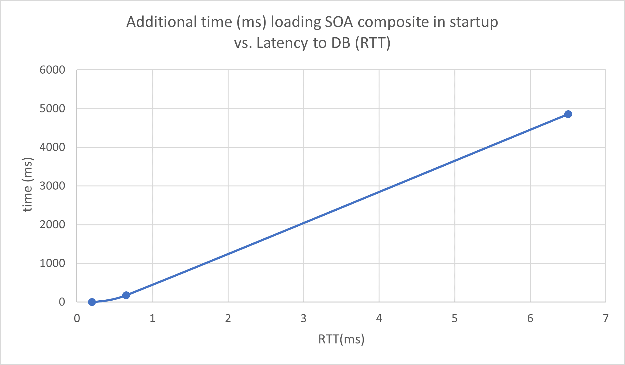

Al centrarse en SOA, el tiempo que se tarda en desplegar y cargar compuestos es mayor en los servidores con mayor latencia en la base de datos.
Al desplegar un compuesto (desplegar su primera versión o actualizarlo a una versión más reciente), el compuesto se puede desplegar antes en los servidores de la región 1 que en los servidores de la región 2, aunque no se activará formalmente hasta que esté disponible en todos los miembros del cluster.
En la siguiente imagen se muestra el aumento del tiempo que se tarda en cargar un compuesto en un servidor durante el inicio del servidor, con latencia en la base de datos en comparación con el tiempo que se tarda en cargarlo en un servidor que reside en el mismo dominio de disponibilidad (AD) que la base de datos. El tamaño compuesto es de 365 KB.

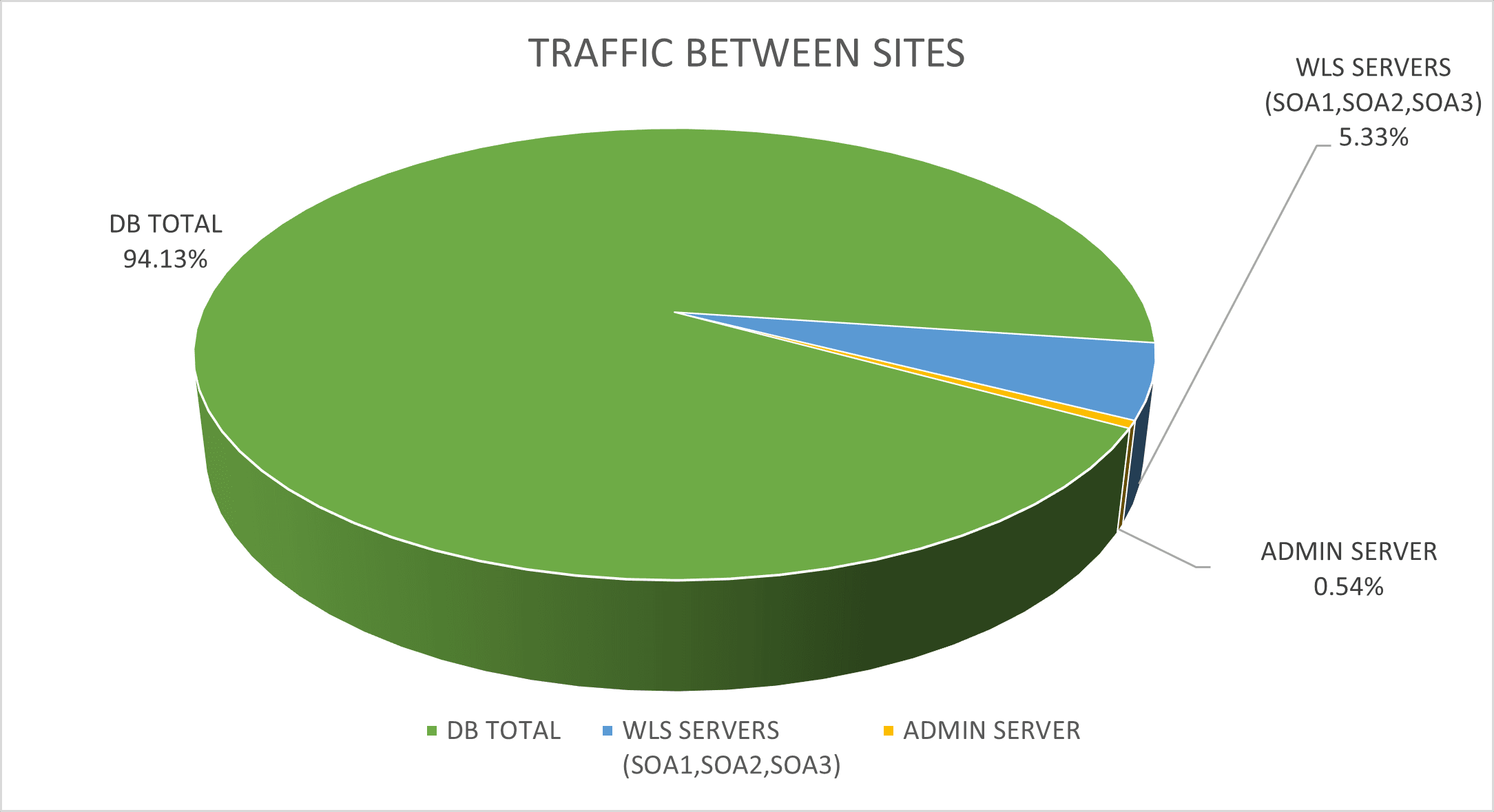

Revisar tráfico entre sitios
Las recomendaciones proporcionadas en este documento pretenden restringir el tráfico tanto como sea posible dentro de cada sitio para las operaciones más comunes.
Sin embargo, este aislamiento no es determinista (por ejemplo, hay espacio para escenarios de failover en los que se podría realizar una llamada a Java Message Service (JMS) en los dos sitios). Dicho esto, para una aplicación típica, la mayor parte del tráfico se produce entre las instancias de Oracle WebLogic Server y la base de datos. Esta será la clave para el rendimiento de la topología de clusters ampliados de Oracle Fusion Middleware (FMW). En esta imagen se muestra el porcentaje de tráfico entre un servidor WebLogic en la región 2 y las diferentes direcciones en la región 1 durante una prueba de esfuerzo. Observe que más del 90% del tráfico se produce entre el servidor y la base de datos, que se encuentra en la región 1.
Para capturar la cantidad de tráfico por IP entre los sitios, puede utilizar la herramienta iftop. Por ejemplo:
sudo iftop -i ens3 -F <remote_site_CIDR> -n -t -s 900
En la siguiente imagen se muestra el porcentaje de tráfico entre un servidor WebLogic en la región 2 y las diferentes direcciones en la región 1 durante una prueba de esfuerzo.
