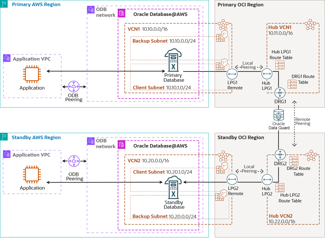

Acerca de la arquitectura de implantación
Esta arquitectura muestra Oracle Exadata Database Service en Oracle Database@AWS con un despliegue de Active Data Guard con bases de datos principales y en espera en dos regiones diferentes.
Arquitectura
El siguiente diagrama ilustra esta arquitectura.
db-aws-dr-cross-region-oracle.zip
Oracle Database se ejecuta en un cluster de VM de Exadata de la región principal. Para la protección de datos y la recuperación ante desastres, Oracle Active Data Guard replica los datos en una región diferente (en espera remota). Una configuración de base de datos en espera remota garantiza la protección de datos frente a fallos regionales y también se puede utilizar para descargar el procesamiento de consultas de solo lectura. También debe replicar la aplicación entre regiones para evitar una mayor latencia después de que la base de datos en espera se convierta en la principal.
Puede enrutar el tráfico de Active Data Guard a través de la red AWS. Sin embargo, esta arquitectura dirige el tráfico de red de Active Data Guard a través de la red de OCI para optimizar el rendimiento y la latencia de la red. Las redes virtuales en la nube de la ubicación de OCI se crean después de que se creen los clusters de VM de Oracle Exadata Database Service on Dedicated Infrastructure en Oracle Database@AWS para las bases de datos principal y en espera.
Oracle Exadata Database Service en la red de Oracle Database@AWS está conectada a la subred del cliente de Exadata mediante un gateway de direccionamiento dinámico (DRG) gestionado por Oracle. También se necesita un DRG para crear una conexión peer entre redes virtuales en la nube (VCN) en diferentes regiones. Debido a que solo se permite un DRG por VCN en OCI, se necesita una segunda VCN que actúe como VCN de hub con su propio DRG para conectar las redes virtuales en la nube principal y en espera en cada región.
En esta arquitectura:
- El cluster de VM de Exadata principal se despliega en la región principal en
VCN1
con el CIDR10.10.0.0/16
y la subred del cliente CIDR10.10.1.0/24
. VCN1
tiene un gateway de intercambio de tráfico localLPG1remote
.- La VCN de hub de la región principal es
HubVCN1
con CIDR10.11.0.0/16
. HubVCN1
tiene un gateway de intercambio de tráfico localHubLPG1
y un gateway de enrutamiento dinámicoDRG1
.VCN1
yHubVCN1
se intercambian con una conexión de intercambio de tráfico local medianteLPG1remote
yHubLPG1
.- El cluster de VM de Exadata en espera se despliega en la región en espera en
VCN2
con el CIDR10.20.0.0/16
y la subred de cliente CIDR10.20.1.0/24
. VCN2
tiene un gateway de intercambio de tráfico localLPG2remote
.- La VCN de hub de la región en espera es
HubVCN2
con CIDR10.22.0.0/16
. HubVCN2
tiene un gateway de intercambio de tráfico localHubLPG2
y un gateway de enrutamiento dinámicoDRG2
.VCN2
yHubVCN2
se intercambian con una conexión de intercambio de tráfico local medianteLPG2remote
yHubLPG2
.HubVCN1
yHubVCN2
se intercambian con una conexión de intercambio de tráfico Romete a través deDRG1
yDRG2

Al implantar la recuperación ante desastres para Oracle Exadata Database Service en Oracle Database@AWS con una base de datos en espera remota de Data Guard, tenga en cuenta lo siguiente:
- Cuando se crean clusters de VM de Exadata en el sitio secundario de Oracle Database@AWS, cada cluster de VM de Exadata se crea dentro de su propia VCN de OCI. Data Guard requiere que las bases de datos se comuniquen entre sí para enviar datos
redo
. Las redes virtuales en la nube deben conectarse para permitir esta comunicación. Por lo tanto, las redes virtuales en la nube de cluster de VM de Exadata no deben compartir rangos de CIDR de IP superpuestos. - La latencia de red entre regiones suele ser mayor de lo que la mayoría de las aplicaciones esenciales pueden tolerar. Por lo tanto, debe utilizar el modo de protección de rendimiento máximo de Data Guard y la replicación asíncrona. Utilice la sincronización a distancia de Active Data Guard para garantizar que no se pierdan datos entre regiones.
