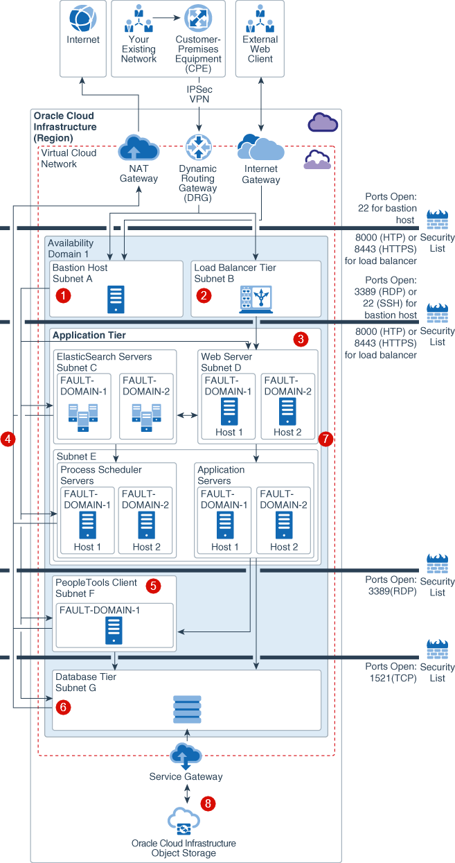

Redes y conectividad
Los objetivos principales de la arquitectura de redes y conectividad son proporcionar conectividad segura y de alta velocidad entre sus recursos en la nube y los usuarios y/o sistemas que necesitan acceder a esos recursos.
La arquitectura efectiva de redes y conectividad también ilustra los mecanismos por los que puede diseñar una topología de red que mejor se adapte a sus necesidades, con la capacidad de aislar recursos entre el host de base de datos, las capas de aplicación, los niveles de base de datos y el equilibrio de carga con fines de seguridad y gestión.
Objetivos de la Arquitectura
Al ejecutar PeopleSoft en Oracle Cloud Infrastructure, la arquitectura de redes y conectividad cumple estos objetivos:
  • Aislamiento de otros clientes y otras cargas de trabajo.
  • Aislamiento a nivel de red entre niveles de aplicación web y niveles de base de datos.
  • Controlar y gestionar el acceso a todos los niveles de aplicación y base de datos.
  • Acceso privado/dedicado de los campus corporativos a la aplicación.
  • Garantía de baja latencia entre el entorno de nube y el centro de datos.
  • Proteja el acceso de red a la aplicación mediante enlaces cifrados por Internet pública.
  • Conectividad de red privada a otros sistemas o servicios alojados en Oracle Cloud Infrastructure.
  • Equilibrio de carga en varios nodos de aplicación para el rendimiento y la disponibilidad.

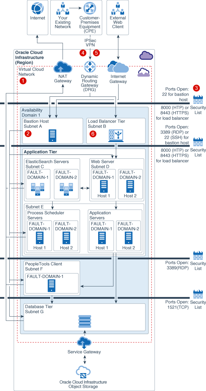

Descripción de la arquitectura de referencia
La siguiente figura ilustra la arquitectura de redes y referencias de conectividad:
A continuación se muestra la descripción de psft_single_ad_withcallouts-networking.png
Red virtual en la nube Número 1: una red virtual en la nube (VCN) es básicamente su propia red privada dentro de Oracle Cloud Infrastructure. Proporciona aislamiento para su carga de trabajo de PeopleSoft de cualquier otra carga de trabajo de Oracle Cloud Infrastructure, incluidas las otras cargas de trabajo de una VCN diferente. Puede subdividir su VCN con subredes para garantizar el aislamiento de recursos y aplicar reglas de seguridad para forzar el acceso seguro. También puede agregar tablas y reglas de ruta para enviar tráfico fuera de la VCN, similar a las reglas tradicionales de rutas de red.
Puede crear instancias en una subred privada o pública en función de si desea permitir el acceso a las instancias desde Internet. A las instancias que cree en una subred pública se les asigna una dirección IP pública y puede acceder a estas instancias desde Internet pública. Por el contrario, no puede asignar una dirección IP pública a instancias creadas en una subred privada y, por lo tanto, no puede acceder a estas instancias a través de Internet. Sin embargo, puede agregar un gateway NAT a la VCN para proporcionar a las instancias de una subred privada la capacidad de iniciar conexiones a Internet y recibir respuestas con el fin de aplicar actualizaciones de sistema operativo y aplicación. Los gateways NAT no recibirán las conexiones entrantes iniciadas por Internet.
Se recomienda crear subredes independientes para cada nivel, como host de base, base de datos, aplicación y equilibrio de carga, para garantizar que se pueden implantar los requisitos de seguridad adecuados en las diferentes capas.
Host Bastion Número 2: El host de base es un componente opcional que se puede utilizar como servidor de salto para acceder y gestionar instancias Oracle Cloud Infrastructure en la subred privada. También puede acceder a las instancias de una subred privada utilizando un canal SSH dinámico.
Gateway de Internet (IGW): Puede conectarse a las instancias de subredes públicas mediante el IGW. Para acceder a las instancias desde Internet, también debe crear el host de la base en una subred pública y acceder al host de la base desde el IGW.
Existen tres escenarios para colocar instancias de PeopleSoft en subredes públicas y/o privadas:
  • Desplegar todas las instancias de una subred privada: Se recomienda para todos los entornos de producción sin puntos finales en Internet. Este tipo de despliegue es útil cuando desea tener un despliegue híbrido con la nube como extensión a los centros de datos existentes.
  • Desplegar instancias en subredes públicas y privadas: puede desplegar algunas instancias en una subred pública y algunas instancias de una subred privada. Este tipo de despliegue es útil cuando el despliegue incluye puntos finales orientados a Internet y no Ethernet. En esta configuración, algunas instancias de la aplicación se colocan en una subred pública y otras se colocan en una subred privada. Por ejemplo, puede tener instancias de aplicación que sirven a usuarios internos y otro juego de instancias de aplicación que sirven a usuarios externos.
  • Desplegar todas las instancias en una subred pública: mejor para demostraciones rápidas o despliegues de nivel de producción sin puntos finales internos. Este despliegue es adecuado solo si no tiene su propio centro de datos o no puede acceder a las instancias a través de VPN y desea acceder a la infraestructura a través de Internet. Si bien se puede acceder a las instancias con direcciones IP públicas a través de Internet, se puede restringir el acceso mediante listas de seguridad y reglas de seguridad.
Firewalls internos Número 3 : una lista de seguridad proporciona un firewall virtual para cada nivel, con entrada y reglas de salida que especifican los tipos de tráfico permitidos en la entrada y salida.
FastConnect Número 4: si requiere velocidades de transferencia de datos rápidas y predecibles, ofrecemos FastConnect que garantiza un determinado nivel de ancho de banda accesible. Varios socios de todo el mundo ofrecen conexiones de red dedicadas entre las instalaciones del cliente y los centros de datos de Oracle. Esto le permite acceder a su implantación de PeopleSoft como si se esté ejecutando en su propio centro de datos.
IPSec VPN Connect Número 5: Para un costo más bajo, pero sigue teniendo acceso seguro a través de Internet, puede utilizar un túnel de red privada virtual (VPN) de seguridad de protocolo de Internet (IPsec) cifrado para conectarse desde su HQ o el centro de datos local a sus recursos de PeopleSoft en Oracle Cloud Infrastructure. Desde su entorno local, puede acceder a sus instancias en la nube en una subred privada conectándose mediante un gateway de enrutamiento dinámico (DRG). DRG es el gateway que conecta la red local a la red en la nube.
Equilibrio de carga Número 6: los equilibradores de carga redundantes y configurados previamente están disponibles en las subredes privadas y públicas para equilibrar el tráfico dentro de la implementación y desde conexiones externas, respectivamente.
Según sus necesidades, puede colocar equilibradores de carga en una subred pública o privada.
  • Para puntos finales internos a los que no se puede acceder desde Internet, utilice un equilibrador de carga privado. Las instancias primaria y en espera de un equilibrador de carga residen en la misma subred privada. Puede acceder a los equilibradores de carga privados en la VCN o en su centro de datos mediante la VPN de IPSec mediante DRG. El equilibrador de carga privado acepta tráfico desde el centro de datos y distribuye el tráfico a instancias de la aplicación subyacente.
  • Para puntos finales en Internet, utilice un equilibrador de carga público. Un equilibrador de carga público tiene una dirección IP pública y se puede acceder a él desde Internet. Puede acceder a los equilibradores de carga pública desde Internet a través de la IGW.
  • Para acceder a los puntos finales internos e internos, puede configurar equilibradores de carga privados para que sirvan tráfico interno y configurar equilibradores de carga públicos para que sirvan el tráfico de Internet.
Registre la dirección IP pública o privada de las instancias de Oracle Cloud Infrastructure Load Balancing en el servidor de nombres de dominio local o público (DNS) para la resolución de dominios del punto final de la aplicación.

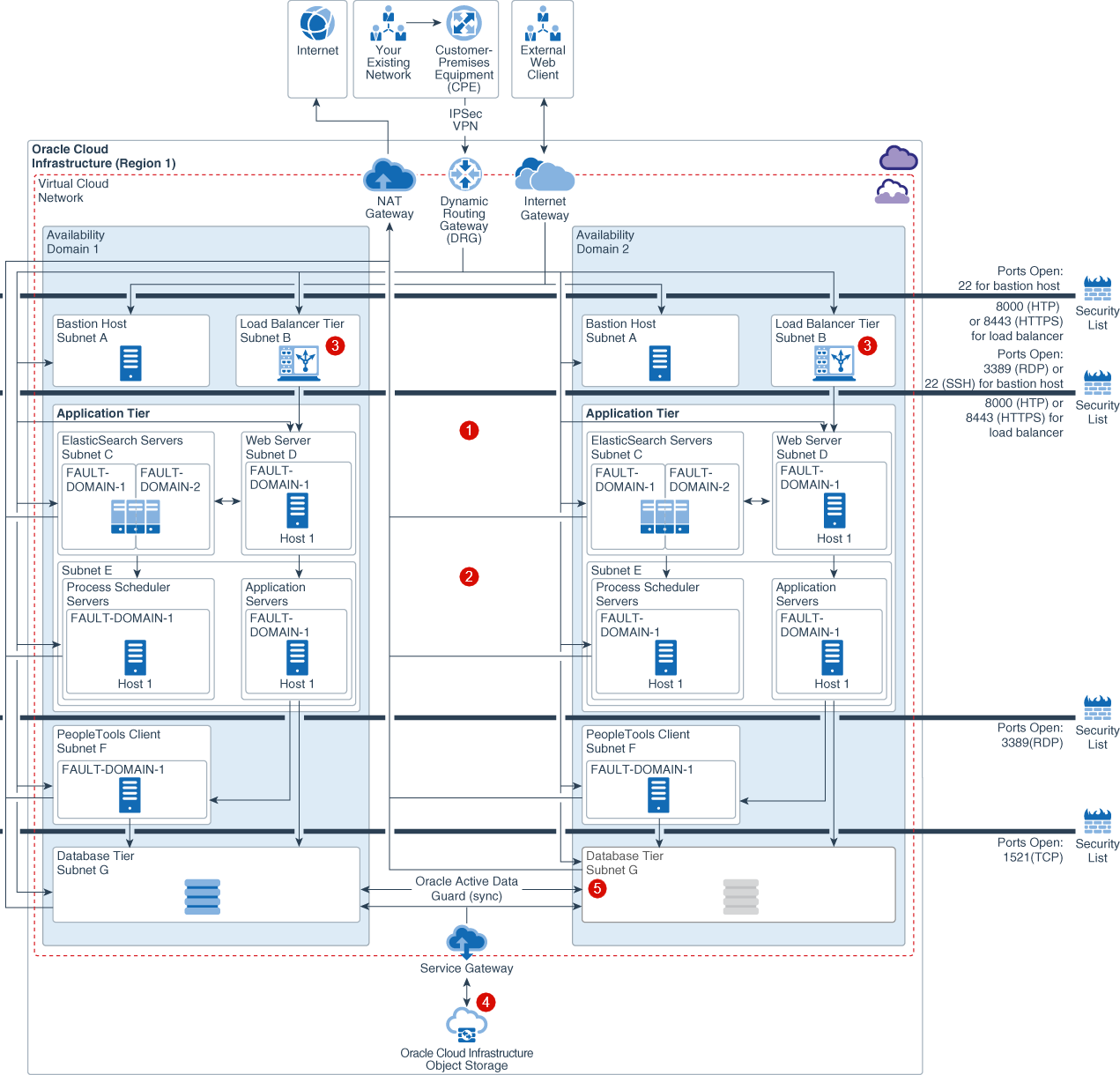

Descripción de la Arquitectura de Referencia para Desplegar PeopleSoft en una Región Única
Para asegurarse de que PeopleSoft está disponible si se cae un dominio de disponibilidad, se recomienda que despliegue en varios dominios de disponibilidad. Este diagrama ilustra la arquitectura de referencia para desplegar PeopleSoft en varios dominios de disponibilidad en una sola región.
Componentes activo-activos en dominios de disponibilidad Número 1: agrupación en clusters de servicios admitidos en dominios de disponibilidad proporciona protección de un fallo de dominio de disponibilidad. En estos hosts de base de arquitectura, los equilibradores de carga y los servidores de nivel de aplicación en ambos dominios de disponibilidad están en estado activo.
Componentes activos-pasivos en dominios de disponibilidad ( ) : si está utilizando la arquitectura Activo-Pasivo, utilice rsync para sincronizar servidores de aplicaciones en dominios de disponibilidad.
Subredes regionales en dominios de disponibilidad Número 2: las subredes regionales abarcan toda la región que proporciona beneficios como protección del fallo de red del dominio de disponibilidad, despliegue y gestión simplificados del servicio de PeopleSoft.
Equilibrio de carga entre los dominios de disponibilidad Número 3: El equilibrio de carga público distribuye el tráfico entre los servidores de PeopleSoft en todos los dominios de disponibilidad configurados, proporcionando protección contra un fallo del dominio de disponibilidad.
Sincronización de almacenamiento en el dominio de disponibilidad Número 4: las copias de seguridad de volúmenes en bloque (inicio y bloque) se replican en todos los dominios de disponibilidad dentro de una región y se pueden restaurar en cualquier dominio de disponibilidad dentro de la misma región. El almacenamiento de objetos es un servicio regional. Los datos se almacenan de forma redundante en varios servidores de almacenamiento y en varios dominios de disponibilidad automáticamente.
DR de base de datos en dominios de disponibilidad Número 5: se recomienda configurar instancias de base de datos en ambos dominios de disponibilidad. El dominio de disponibilidad 1 aloja las instancias de la base de datos primaria mientras el dominio de disponibilidad 2 aloja las instancias de la base de datos en espera. En cada dominio de disponibilidad, se configuran al menos dos instancias de base de datos para garantizar una alta disponibilidad. Si una instancia de base de datos no está disponible en el dominio de disponibilidad 1, la segunda instancia de base de datos del dominio de disponibilidad 1 continúa procesando solicitudes. Se puede seleccionar Data Guard o Active Data Guard según el caso de uso y la edición de la base de datos para la replicación en todos los dominios de disponibilidad. Active Data Guard necesita Enterprise Edition: Extreme Performance.

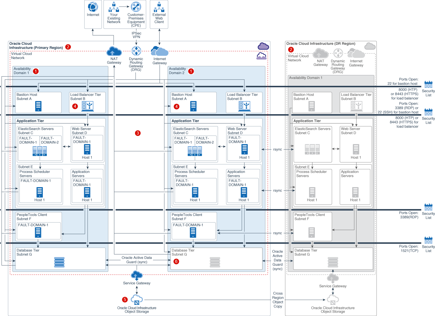

Explicación de la Arquitectura de Referencia para Desplegar PeopleSoft en Varias Regiones
Para capacidades de recuperación de datos reales, debe configurar un sitio de recuperación de datos para PeopleSoft en una región geográfica diferente. Este diagrama ilustra la arquitectura de referencia para desplegar PeopleSoft en varias regiones.
A continuación se muestra la descripción de psft_multi_region_withcallouts.png
Componentes activo-activos en dominios de disponibilidad Número 1: agrupación en clusters de servicios admitidos en dominios de disponibilidad proporciona protección de un fallo de dominio de disponibilidad. De nuevo, los hosts de base, los equilibradores de carga y los servidores de nivel de aplicación en ambos dominios de disponibilidad están en estado activo.
Componentes activos-pasivos en regiones Número 2: si utiliza la arquitectura Activo-Pasivo, utilice rsync para sincronizar servidores de aplicaciones en dominios de disponibilidad.
Subredes regionales en dominios de disponibilidad Número 3: las subredes regionales abarcan toda la región que proporciona beneficios como protección del fallo de red del dominio de disponibilidad, despliegue y gestión simplificados del servicio de PeopleSoft.
Equilibrio de carga en todos los dominios de disponibilidad Número 4: El equilibrio de carga distribuye el tráfico en los servidores de PeopleSoft en todos los dominios de disponibilidad configurados, proporcionando protección contra el fallo del dominio de disponibilidad.
La sincronización de almacenamiento en los dominios de disponibilidad Número 5: las copias de seguridad de volúmenes en bloque (inicio y bloque) se replican en todos los dominios de disponibilidad dentro de una región y se pueden restaurar en cualquier dominio de disponibilidad dentro de la misma región. El almacenamiento de objetos es un servicio regional. Los datos se almacenan de forma redundante en varios servidores de almacenamiento y en varios dominios de disponibilidad automáticamente.
DR de base de datos en dominios de disponibilidad Número 6: El uso de Data Guard o Active Data Guard depende de la edición de base de datos y caso de uso. Active Data Guard necesita Enterprise Edition: Extreme Performance.

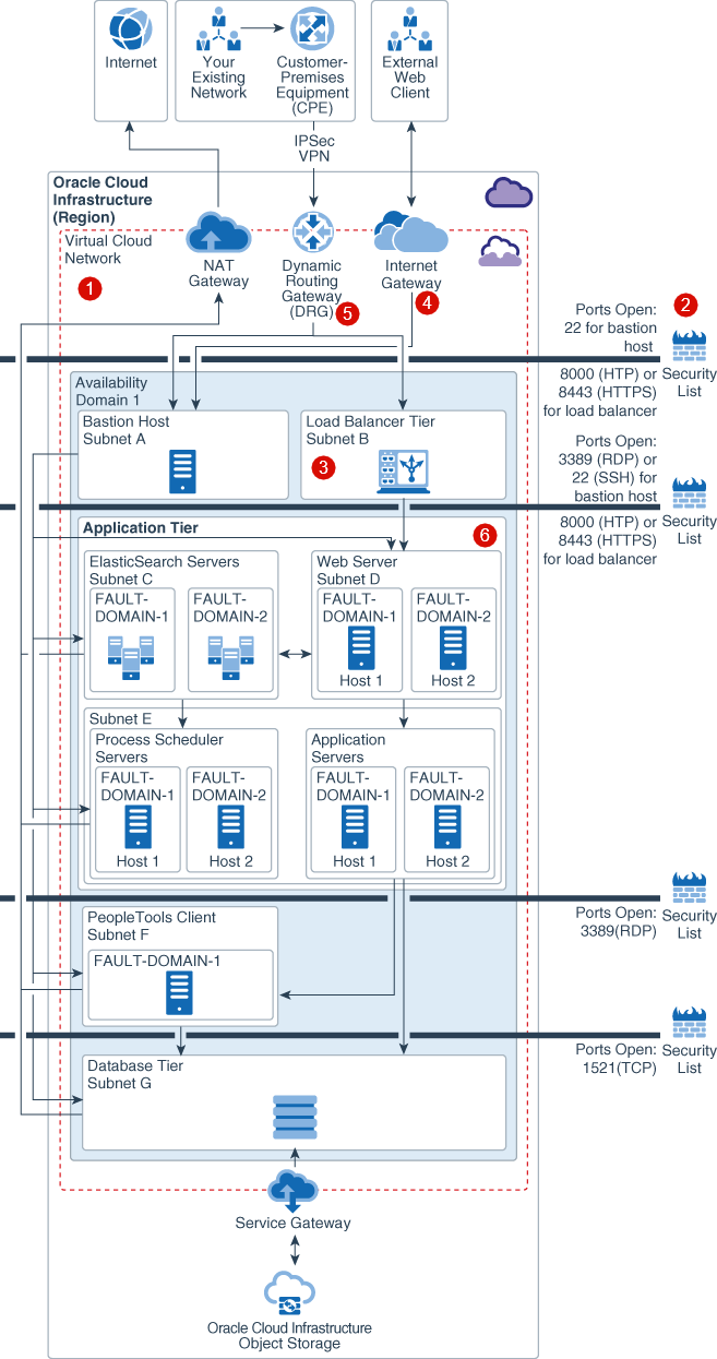

Seguridad
Oracle Cloud Infrastructure proporciona una arquitectura de seguridad que permite mantener la postura de seguridad al ejecutar la aplicación de PeopleSoft crítica para el negocio y las aplicaciones asociadas en Oracle Cloud
Como proveedor de nube, Oracle proporciona y funciona una infraestructura segura. La seguridad se ha diseñado en cada aspecto de nuestra infraestructura para ayudar a los clientes a lograr una mejor protección, aislamiento y control. Comencemos a usar un enfoque de diseño único, separando los entornos de red y servidor. De esta manera, si se produce un ataque en una máquina virtual, podemos contener esa amenaza y evitar que se pase a otros servidores, lo que resulta en una mejor protección y un menor riesgo para los clientes. También se puede aumentar la infraestructura de red física y backend para proteger el aislamiento entre las instancias de cliente y los hosts de backend. Además, hemos implementado la raíz de confianza basada en hardware, asegurándose de que cada servidor es original y cada vez que se aprovisiona.
Sin embargo, la seguridad es una responsabilidad compartida entre Oracle y nuestros clientes. Por lo tanto, proporcionamos herramientas de seguridad y también soportamos las herramientas existentes, para poder mantener un control granular sobre la gestión de acceso e identidad (IAM), las redes, los recursos informáticos y la gestión de datos para su despliegue de PeopleSoft en la nube sin tener que reconstruir su postura de seguridad.
Aunque puede reducir la sobrecarga de creación y mantenimiento de la infraestructura del centro de datos, aún se necesita un control inigualable y una transparencia sobre lo que se está ejecutando en la nube. La arquitectura de seguridad de Oracle Cloud Infrastructure ayuda a cumplir los siguientes objetivos:
  • Asegúrese de que los activos de datos asociados y PeopleSoft estén completamente aislados de las cargas de trabajo de otros inquilinos y del personal de Oracle para limitar el efecto de los vecinos ruidos y evitar el movimiento lateral de ataques.
  • Proteja sus aplicaciones de PeopleSoft orientadas a Internet de ataques cibernéticos.
  • Cifre los datos de una forma que permita cumplir los requisitos de seguridad y conformidad.
  • Separe las responsabilidades operativas y restrinja el acceso a los servicios en la nube para reducir el riesgo asociado a acciones de usuario maliciosas e accidentales.
  • Poder aprovechar los activos de seguridad existentes, como los proveedores de identidad y otras soluciones de seguridad de terceros, para proteger el acceso a su aplicación y datos de PeopleSoft.
  • Audite y controle las acciones que se realizan en los recursos de la nube para que pueda cumplir los requisitos de auditoría.
  • Demuestre la preparación de conformidad con los equipos de conformidad y seguridad internos, clientes finales, auditores y reguladores.
Descripción de la arquitectura de referencia de seguridad
En este diagrama se ilustra la arquitectura de referencia de seguridad proporcionada para PeopleSoft en ejecución en Oracle Cloud Infrastructure .
A continuación se muestra la descripción de psft_single_ad_withcallouts-security.png
Aislamiento de red seguro: para la VCN de cada cliente, existe un rango de defensa en profundidad de protecciones disponibles para abarcar capas 3-7.
  • VCN Número 1: una VCN proporciona aislamiento para la carga de trabajo de PeopleSoft de cualquier otra carga de trabajo de Oracle Cloud Infrastructure, incluidas las demás cargas de trabajo de una VCN diferente.
  • Firewalls internos Número 2: implemente firewalls virtuales en el nivel de subred mediante listas de seguridad VCN.
  • Tráfico de equilibrio de carga de forma segura Número 3: se admite TLS 1.2 por defecto para equilibrar de forma segura el tráfico dentro de la implementación y desde conexiones externas
  • Tráfico seguro entre dominios de disponibilidad y regiones : las comunicaciones entre dominios de disponibilidad se cifran con la seguridad de control de acceso de medios (MACsec) para evitar amenazas de seguridad de la capa 2, como los ataques de conexión, DDoS, intrusión, man-in-the-middle y reproducción. El tráfico de VCN que se desplaza entre regiones se envía por medio de enlaces privados o se cifra.
  • Conectividad Segura a Internet Pública Número 4: por defecto, una VCN no tiene conexión a Internet. Por lo tanto, el tráfico de acceso a Internet de una VCN debe pasar por una IGW. Las tablas de enrutamiento virtual se pueden implementar con direcciones IP privadas para usar con dispositivos firewall de parte de 3rd y NAT para una mayor seguridad.
  • Conectividad segura entre su VCN y el centro de datos Número 5: El tráfico se puede enrutar a través de DRG para tráfico privado. Se utiliza con una conexión VPN o FastConnect de IPSec para establecer conectividad privada entre una VCN y una red local u otra red en la nube.
  • Proteger Aplicaciones en Internet Número 6: Oracle proporciona un servicio de Firewall de Aplicación Web (WAF) con 250 reglas predefinidas de OWASP y conformidad. Oracle Cloud Infrastructure WAF actúa como proxy inverso que inspecciona todos los flujos de tráfico o las solicitudes antes de que lleguen a la aplicación web de origen. También inspecciona cualquier solicitud que pase del servidor de aplicaciones web al usuario final. Además, el servicio DNS de difusión por proximidad global opcional de Oracle también aprovecha las protecciones opcionales de DDoS que proporcionan resiliencia en las capas DNS.
Aislamiento del servidor: si necesita carga de trabajo completa y aislamiento de datos en el nivel de servidor para los requisitos de seguridad y/o rendimiento, puede aprovechar las unidades de cálculo con hardware dedicado. Estas formas son un único inquilino, por lo que ofrecen un alto rendimiento y son inmunes a problemas de ruido. Tampoco hay ningún hipervisor gestionado de Oracle ni personal de Oracle con acceso a la memoria ni al almacenamiento local de NVMe durante la ejecución de la instancia.
Si tiene requisitos más flexibles para PeopleSoft, nuestras unidades virtuales multi-inquilino aprovechan un hipervisor protegido por seguridad que proporciona un fuerte aislamiento entre los clientes. Y, independientemente del tipo de forma, máquina virtual o hardware dedicado, todos los servidores se borran y se instalan con firmware de estado principal cuando se realiza un nuevo aprovisionamiento.
Cifrado de datos: por defecto, todos los datos que almacenan los clientes con cualquier servicio de gestión de datos o almacenamiento de Oracle Cloud Infrastructure, incluidos los volúmenes en bloque, los volúmenes de inicio, el almacenamiento de objetos, el almacenamiento de archivos y la base de datos, se cifran como resto utilizando claves AES seguras o TDE en el caso de cifrado de la base de datos.
Gestión de claves: para los clientes que requieren la capacidad de controlar sus propias claves criptográficas a efectos de seguridad o conformidad, ofrecemos la gestión de claves de Oracle Cloud Infrastructure. Con la gestión de claves, puede centralizar la gestión de ciclo de vida de claves en los módulos de seguridad de hardware FIPS 140-2 nivel 3 (HSM).
Gestión de identidad y acceso: gestión de identidad, incluida la autenticación, autorización, herramientas que le ayudarán a organizar y controlar el acceso a los recursos según la jerarquía de la organización, y la capacidad de aprovechar los proveedores de identidad existentes es como un tema enriquecido que dedicamos una sección independiente a IAM a continuación.
Auditoría y Registro : Oracle registra automáticamente las llamadas a todos los puntos finales de la interfaz de programación de aplicaciones (API) pública Oracle Cloud Infrastructure soportados como eventos de log. Actualmente, todos los servicios soportan la conexión mediante nuestro servicio de auditoría. Puede aprovechar estos datos para realizar diagnósticos, realizar un seguimiento del uso de los recursos, supervisar la conformidad y recopilar eventos relacionados con la seguridad.
Conformidad : según dónde realice prácticas específicas del sector y el negocio, puede que necesite demostrar la preparación de cumplimiento para los equipos internos y los auditores externos. Oracle interacciona continuamente con entidades de evaluación externas y auditores independientes a fin de satisfacer un amplio conjunto de normas de conformidad internacionales y específicas del sector para despliegues de servicios en nuestra nube.

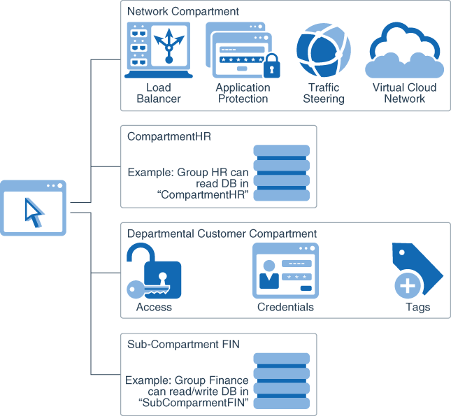

Con la arquitectura de Identity and Access Management (IAM) de Oracle Cloud Infrastructure, puede agrupar y aislar recursos según su jerarquía y estructura organizativa, controlar quién tiene acceso a los recursos en la nube, qué tipo de acceso tiene un grupo de usuarios y a qué recursos específicos.
Cuando se implementa con PeopleSoft, la arquitectura IAM de Oracle Cloud Infrastructure cumple los siguientes objetivos:
  • Proteja de forma segura los recursos en la nube según la estructura organizativa.

Compartimentos : los compartimentos se pueden utilizar para garantizar el aislamiento de los recursos de la nube entre unidades de negocio. Además, también se utilizan para agrupar de manera lógica los recursos con los fines de medición de uso y facturación. Normalmente se recomienda crear un compartimento para cada pieza principal de su organización, es decir, la unidad de negocio o el departamento. Los compartimentos también pueden estar anidados para admitir también subpasos.
Etiquetado : aprovecha las etiquetas para realizar un seguimiento del coste y el uso de los recursos asociados a un proyecto concreto que abarca varios departamentos. Además, puede optimizar la administración de los recursos mediante el etiquetado y la creación de scripts de acciones masivas exactamente en los recursos de Oracle Cloud Infrastructure que desee. Las etiquetas aprovechan las políticas y los controles para garantizar la integridad de etiquetas y evitar que los usuarios creen etiquetas excesivas, etiquetas duplicadas y manipulen etiquetas existentes.
Presupuestos : una vez que se asignan los recursos a los compartimentos que coinciden con sus casos de uso, departamentos o regiones de operación específicos, puede configurar presupuestos, ver el seguimiento del gasto en los presupuestos y configurar alertas de modo que el uso inesperado se marque antes de que se exceda realmente el presupuesto.
Análisis de costos: el panel de control de análisis de costos de facturación puede ayudar a visualizar los bloques grandes que contribuyen al uso y al costo en la nube. Puede analizar costos por servicio en la nube, compartimentos y etiquetas. Por ejemplo, un analista o administrador puede utilizar esta herramienta para identificar la diferencia entre el aumento del uso de producción o desarrollo/prueba, así como la diferencia entre el aumento del uso del almacenamiento frente a las redes.
Informes de uso detallados: archivos CSV que contienen datos detallados de nivel de recurso y horas, incluidos todos los metadatos asociados, es decir, etiquetas y compartimentos. Exporte informes de uso detallados como archivos CSV e impórtelos a las herramientas de inteligencia empresarial existentes para los casos de uso de conciliación de facturas, con el fin de obtener mayor granularidad en la factura e identificar áreas para la optimización de costos. Por ejemplo, puede aprovechar los datos de uso detallados y combinar con los datos de uso de CPU del servicio Oracle Cloud Infrastructure Monitoring para identificar instancias con un uso bajo de CPU para cerrarlos.
A continuación se muestra la descripción de cost_management_compartments.png
