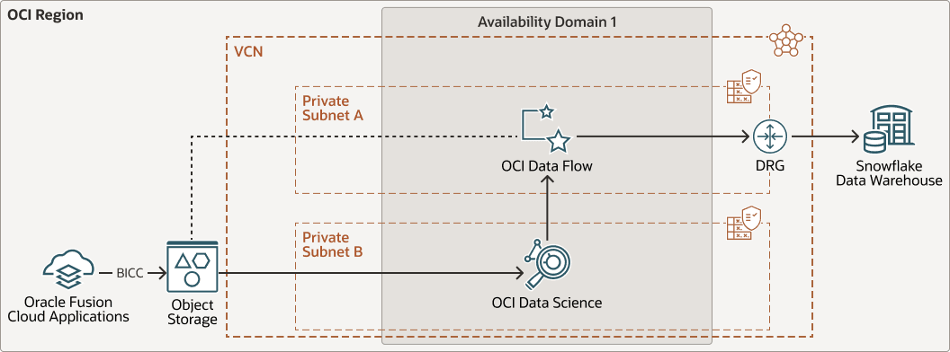

Carga de datos en Snowflake mediante Spark
Esta arquitectura utiliza Spark (Data Flow) para leer datos de OCI Object Storage, seguido de la API de Python de Snowflake para cargar los datos en Snowflake.
Después de configurar los trabajos de BICC, los archivos ZIP aterrizarán en OCI Object Storage. Esta arquitectura de referencia utiliza dos herramientas diferentes. Data Science para desarrollo y pruebas. Data Flow como herramienta de Spark para ejecutar el código y cargar los datos de OCI Object Storage en Snowflake. La chispa utiliza un controlador JDBC que se puede descargar de la documentación de Snowflake.
migrate-fa-snowflake-spark-object-storage-oracle.zip
