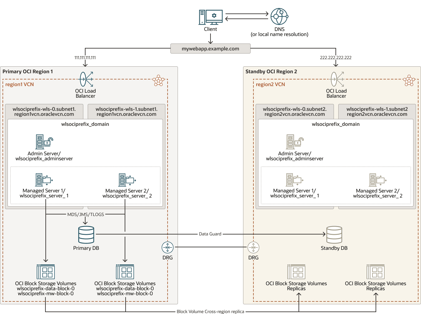

Ejemplo 1: uso de la replicación de OCI Block Volumes para replicar el volumen en bloque de configuración de nivel medio
Este ejemplo se aplica a cualquier sistema de nivel medio. Como referencia, explica cómo replicar los volúmenes en bloque que contienen la configuración de Oracle WebLogic de una pila de Oracle WebLogic Server para OCI. Sin embargo, puede seguir los mismos pasos para replicar otros volúmenes en bloque en un sistema de nivel medio, excepto los volúmenes de inicio.
La siguiente imagen es un ejemplo de un sistema de Oracle WebLogic Server con réplica entre regiones de OCI Block Volumes.
wls-bv-cross-replica-oracle.zip

Validación de la replicación para OCI Block Volumes
En una operación de switchover o failover, la información replicada debe estar disponible y utilizarse en la ubicación en espera antes de que se inicien los procesos. Esto también es necesario al validar el sistema secundario (abriendo la base de datos en espera en modo de instantánea).
En la imagen se muestra cómo la activación crea volúmenes en bloque de OCI con asociación a partir de las réplicas.
activación-create-bv-oracle.zip
Realice lo siguiente para que los volúmenes replicados estén disponibles y se puedan utilizar en el sistema en espera:
  1. Active las réplicas en la ubicación en espera.
    Las réplicas de OCI Block Volumes no se pueden montar directamente; primero debe activarlas. Cuando se activa una réplica de volumen en bloque (BV), se crea un BV "asociable" como clon del BV replicado. A continuación, puede asociar el BV clonado a las instancias informáticas.

  3. Monte los volúmenes en bloque replicados en los hosts en espera.
    Realice lo siguiente para cada volumen en bloque:
    1. Obtenga el UUID del nuevo volumen en bloque asociado.
      Es el mismo UUID que el volumen en bloque tiene en el sitio principal. Por ejemplo:
      [root@prefix-wls-0 opc]# sudo blkid
      /dev/sda3: UUID="974147f5-d731-41de-bba8-56ff78ed1c9c" TYPE="xfs"    PARTUUID="4a95c68a-bc70-4be9-bce8-b15e995fcf46"
      /dev/sda1: SEC_TYPE="msdos" UUID="593B-B893" TYPE="vfat" PARTLABEL="EFI System Partition" PARTUUID="c5ac3089-6a91-40e0-bcc1-212ba0b43418"
      /dev/sda2: UUID="9ca12daa-d7ea-44a2-8680-5b676488b054" TYPE="swap" PARTUUID="682a63d1-d3ec-4019-b372-43720aaae717"
      /dev/sdb: UUID="35e72262-979a-4d84-85ce-a6f91e3b1250" TYPE="ext4"
      /dev/sdc: UUID="c293b5b5-005c-43e9-8c2f-02e873b76926" TYPE="ext4"
    2. Si aún no lo está, agregue una entrada para el UUID adecuado en el archivo /etc/fstab del host para montar y mantener el montaje después de reiniciar.
      Asegúrese de utilizar el mismo formato de sistema de archivos (por ejemplo, ext4) que en el sitio principal. Por ejemplo:
      UUID=c293b5b5-005c-43e9-8c2f-02e873b76926 /u01/data ext4  auto,defaults,_netdev,nofail
      El UUID de cada volumen en bloque replicado sigue siendo el mismo valor. Oracle recomienda mantener la entrada recién agregada en el archivo /etc/fstab para el futuro. Por lo tanto, el daemon systemd montará automáticamente el volumen en bloque la próxima vez que se asocie durante una operación de switchover o failover.
    3. Monte el nuevo volumen en bloque asociado. Si la entrada adecuada ya existe en el archivo /etc/fstab cuando se asocia el dispositivo, el volumen en bloque se monta automáticamente después de asociarse.
      El siguiente ejemplo muestra cómo montar el nuevo volumen en bloque asociado.
      [root@prefix-wls-0 opc]# mount -a
      [root@prefix-wls-0 opc]# df -h| grep /u01/data
      /dev/sdb 49G 1.4G 46G 3% /u01/data
    4. Repita los pasos para asociar todos los volúmenes en bloque activados.
