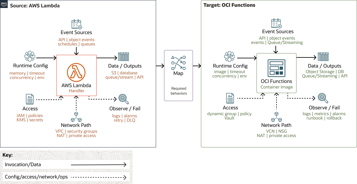

Arquitectura
Este patrón reutilizable separa la evaluación de origen de la implantación de destino.
Inventario de la función Lambda, sus disparadores y su comportamiento operativo primero. A continuación, aísle la lógica de negocio portátil de los adaptadores específicos del proveedor. La implantación de destino se ejecuta en una aplicación de OCI Functions, se despliega desde una imagen de contenedor almacenada en Container Registry, utiliza OCI IAM y entidades de recurso para el acceso en tiempo de ejecución, recupera secretos de un almacén secreto aprobado como OCI Vault y emite señales operativas a través de OCI Logging, Monitoring, Alarmas y APM cuando es necesario.
Asignación de relación de AWS Lambda a OCI Functions
Vista agrupada del sobre de carga de trabajo para volver a crear en torno a las funciones de OCI
A continuación se incluye la Descripción de migrate-lambda-functions-arch.png
migrate-lambda-functions-arch-oracle.zip#GUID-B6E215FE-1619-4CDD-B055-0194D46ADBF8
