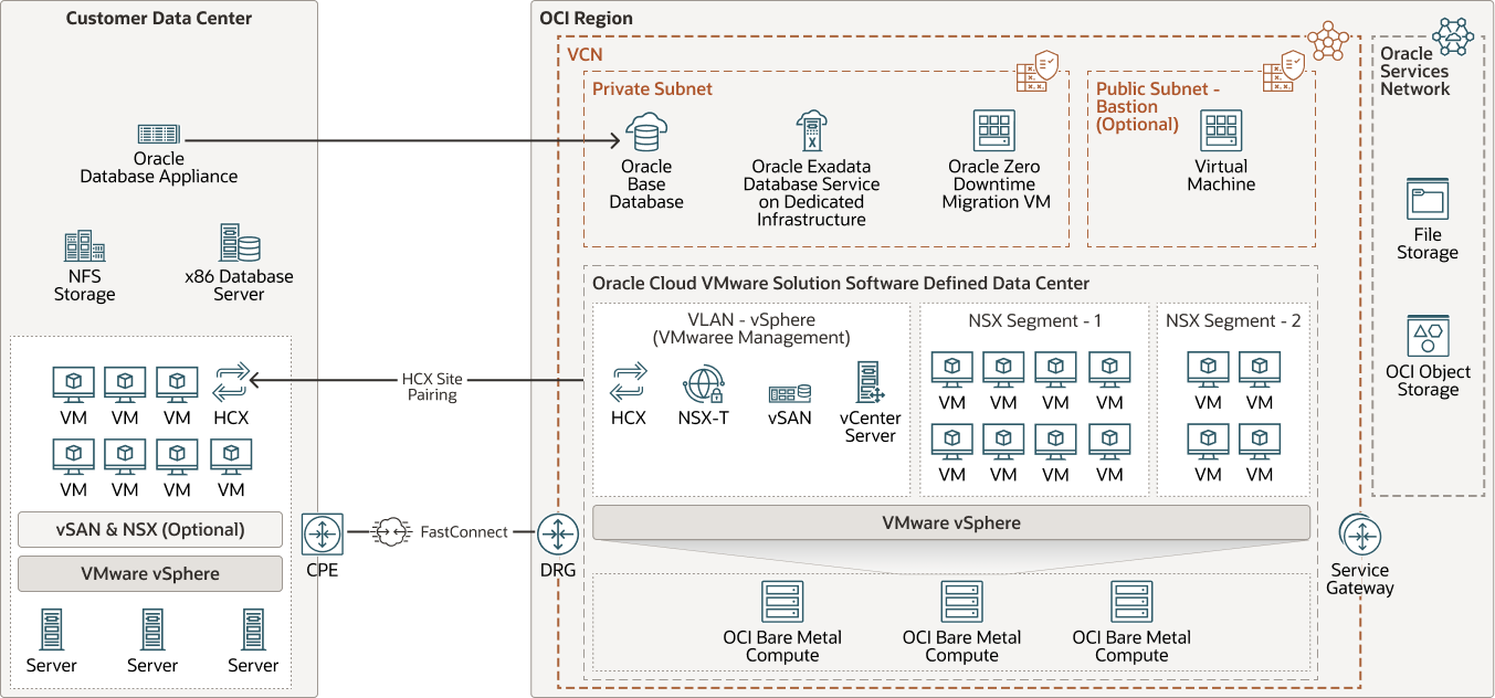

Arquitectura
Con Oracle Zero Downtime Migration, automatice la migración de su base de datos mientras experimenta un tiempo de inactividad mínimo al migrar sus datos de la ubicación local a la nube.
Migre sus aplicaciones locales que se ejecutan en VMware a Oracle Cloud VMware Solution mediante herramientas VMware como HCX y vMotion. Oracle Cloud VMware Solution te ofrece una implementación totalmente automatizada de un centro de datos definido por software (SDDC) VMware en tu arrendamiento de OCI, que se ejecuta en instancias con hardware dedicado de OCI.
El siguiente diagrama ilustra esta arquitectura de referencia.
x86-oda-migrate-base-exadata-vmware.zip
Esta arquitectura soporta los siguientes componentes:
- Región
Una región de Oracle Cloud Infrastructure es un área geográfica localizada que contiene uno o más centros de datos, denominados dominios de disponibilidad. Las regiones son independientes de otras regiones, y grandes distancias pueden separarlos (entre países e incluso continentes).
- Red virtual en la nube (VCN) y subred
Una VCN es una red personalizable y definida por software que se configura en una región de Oracle Cloud Infrastructure. Al igual que las redes de los centros de datos tradicionales, las redes virtuales le proporcionan un control completo de su entorno de red. Una VCN puede tener varios bloques de CIDR no superpuestos que puede cambiar después de crear la VCN. Puede segmentar una VCN en subredes, las cuales se pueden acotar a una región o a un dominio de disponibilidad. Cada subred está formada por un rango contiguo de direcciones que no se solapan con las demás subredes de la VCN. Puede cambiar el tamaño de una subred después de la creación. Una subred puede ser pública o privada.
- Oracle Exadata Database Service on Dedicated Infrastructure
Oracle Exadata Database Service on Dedicated Infrastructure proporciona Oracle Exadata Database Machine como servicio en un centro de datos de OCI. El servicio Oracle Exadata Database Service on Dedicated Infrastructure puede alojar muchas bases de datos Oracle que se ejecutan en uno o más clusters de VM que se ejecutan en un solo rack de Exadata en una región de OCI. Oracle Exadata Database Service on Dedicated Infrastructure es una plataforma ideal para la consolidación de bases de datos.
- Oracle Base Database Service
Oracle Base Database Service permite mantener un control absoluto sobre los datos al tiempo que utiliza las capacidades combinadas de Oracle Database y Oracle Cloud Infrastructure (OCI). OCI ofrece sistemas de bases de datos de nodo único y sistemas de bases de datos RAC de nodo múltiple en máquinas virtuales. Un único sistema de Oracle Base Database Service puede alojar una única base de datos de contenedores de Oracle (CDB). Esta base de datos de contenedor puede alojar varias bases de datos de conexión (PDB). Oracle Base Database Service es ideal para la consolidación de bases de datos para bases de datos que se pueden migrar a bases de datos conectables.
- Oracle Cloud VMware Solution Centro de datos definido por software (SDDC)
Oracle y VMware se han asociado para desarrollar una implantación de centro de datos definido por software (SDDC) con certificación VMware para su uso en Oracle Cloud Infrastructure. Esta implantación, denominada Oracle Cloud VMware Solution, utiliza OCI para alojar un SDDC VMware de alta disponibilidad. También permite una migración perfecta de todas sus cargas de trabajo de SDDC VMware locales a Oracle Cloud VMware Solution. Oracle Cloud VMware Solution contiene los siguientes componentes de VMware:
- VMware vSphere ESXi
- VMware vSAN
- VMware vCenter
- VMware NSX-T
- VMware HCX (opcional)
- Hardware dedicado
Un centro de datos (SDDC) definido por software de Oracle Cloud VMware Solution contiene servidores con hardware dedicado que alojan Oracle Cloud VMware Solution. El servidor con hardware dedicado admite aplicaciones que requieren un gran número de núcleos, grandes cantidades de memoria y un gran ancho de banda (como Oracle Cloud VMware Solution). Puede desplegar Oracle Cloud VMware Solution en servidores con hardware dedicado y configurar máquinas virtuales con mejoras significativas de rendimiento en comparación con otras nubes públicas y centros de datos locales.
- Gateway de servicio
El gateway de servicio proporciona acceso desde una VCN a otros servicios, como Oracle Cloud Infrastructure Object Storage. El tráfico desde la VCN al servicio Oracle recorre el tejido de red de Oracle y no Internet.
- Gateway de enrutamiento dinámico (DRG)
El DRG es un enrutador virtual que proporciona una ruta para el tráfico de red privada entre las VCN de la misma región, entre una VCN y una red fuera de la región, como una VCN de otra región de Oracle Cloud Infrastructure, una red local o una red de otro proveedor de nube.
- FastConnect
Oracle Cloud Infrastructure FastConnect proporciona una forma sencilla de crear una conexión privada dedicada entre el centro de datos y Oracle Cloud Infrastructure. FastConnect proporciona opciones de mayor ancho de banda y una experiencia de red más fiable en comparación con las conexiones basadas en Internet.
- Almacenamiento de archivos
OCI File Storage se utiliza durante la migración para importar la base de datos migrada desde un sistema de archivos compartido.
- Object Storage
OCI Object Storage se utiliza durante la migración para el almacenamiento temporal.
