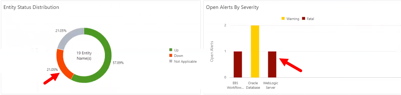

  1. Haga clic en Paneles de control en el panel izquierdo y, a continuación, haga clic en Paneles de control de control de EBS.

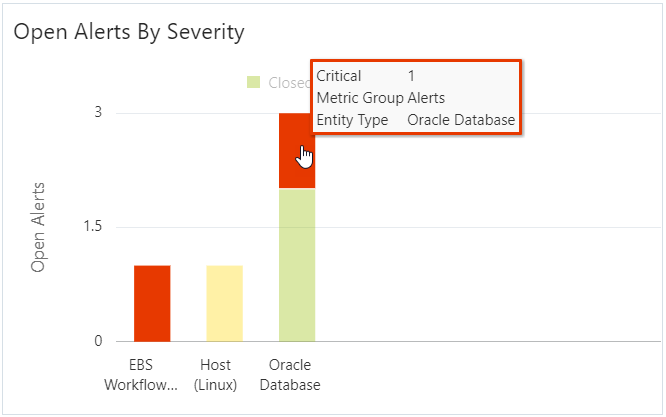

    Anote el estado de la entidad y las alertas asociadas. Coloque el cursor sobre un área del gráfico para ver información adicional sobre el elemento del gráfico.

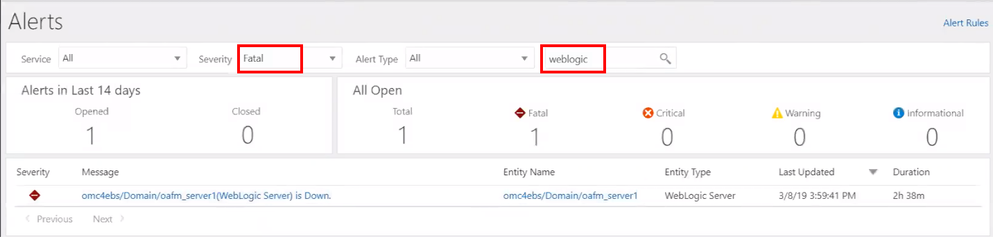

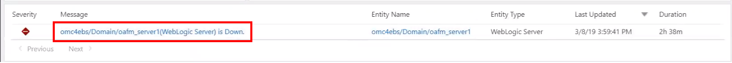

  2. Para obtener información detallada sobre las alertas, haga clic en Alertas en el panel izquierdo.
    La página Alertas muestra el historial de todas las alertas. Utilice el filtro y las opciones de búsqueda para limitar los resultados a un juego concreto de alertas. Por ejemplo, seleccione Fatal como tipo de gravedad e introduzca una parte del nombre de la entidad, como WebLogic, para ver los errores fatales asociados a los nombres de entidad coincidentes.

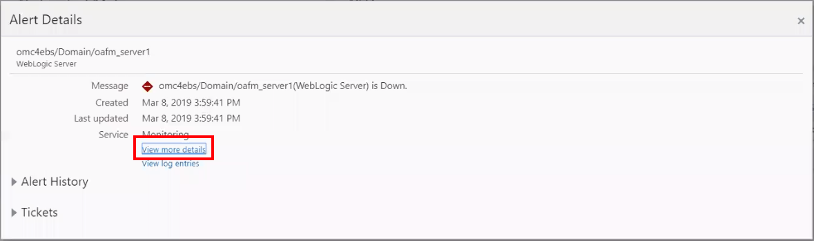

  3. Haga clic en el texto del enlace de la columna Mensaje para obtener información adicional sobre el mensaje de alerta.
  4. Haga clic en el enlace Ver más Detalles de la ventana de mensajes para obtener información detallada sobre el mensaje de alerta.

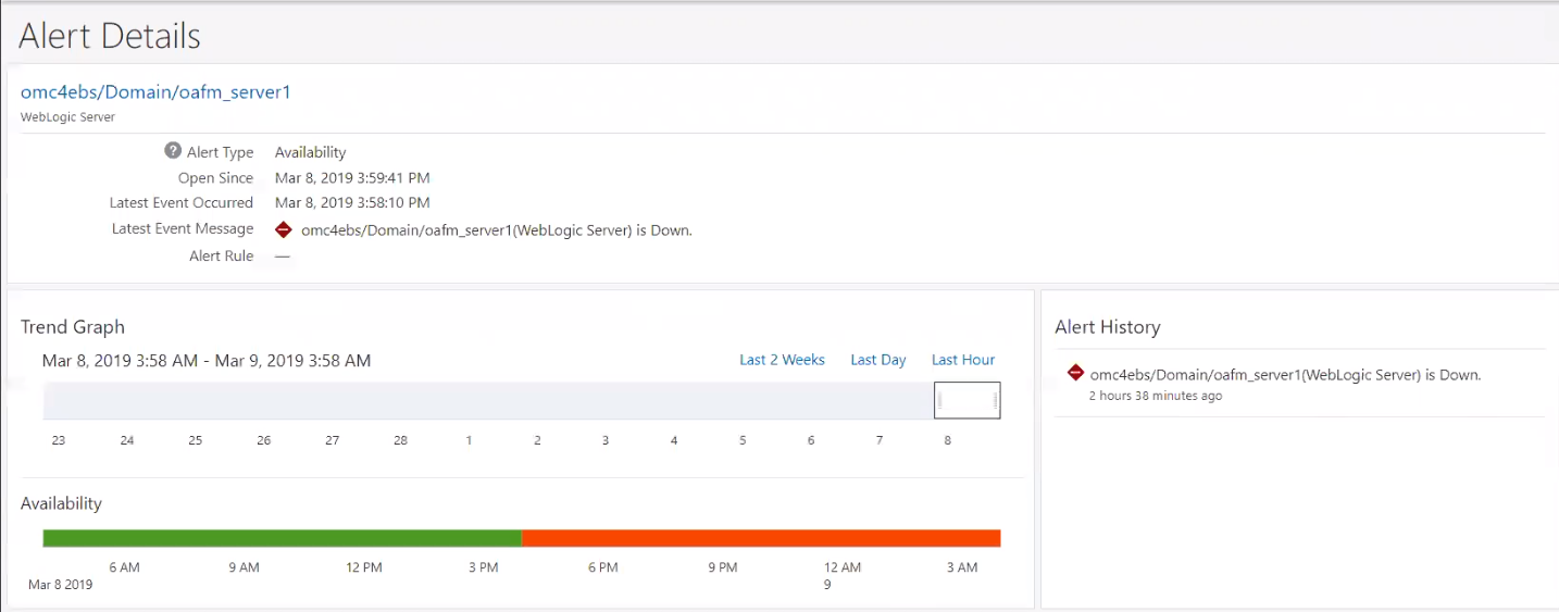

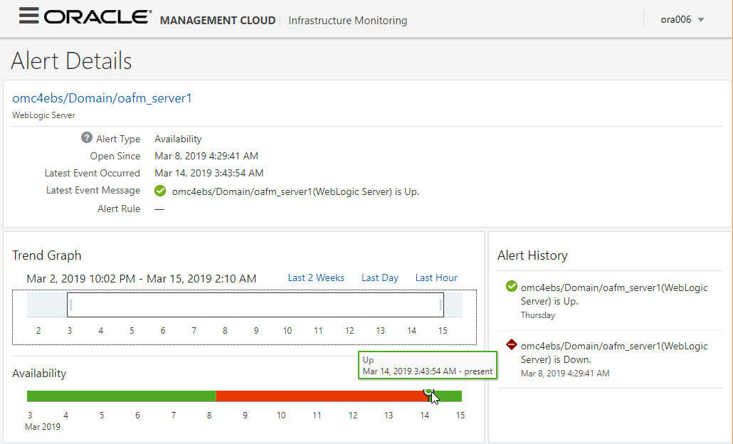

  5. La página Detalles de Alerta proporciona gráficos e información sobre la disponibilidad. Puede ajustar la escala de tiempo para ver las tendencias a lo largo de un período de tiempo más largo o más corto.
    A medida que cambian las condiciones de las alertas, puede ver el historial en la página de detalles de las alertas.

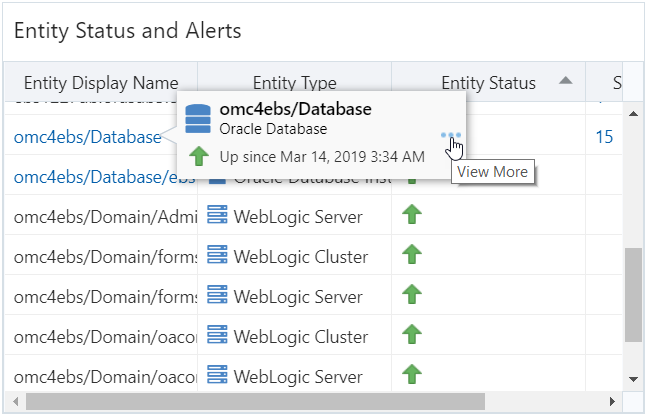

  2. Busque en el panel el estado de la entidad y las alertas y desplácese por la lista para localizar la entidad o la alerta que le interese. Pase el cursor por encima del nombre de la entidad para mostrar información emergente sobre la entidad y la alerta y, a continuación, haga clic en el icono Ver Más .

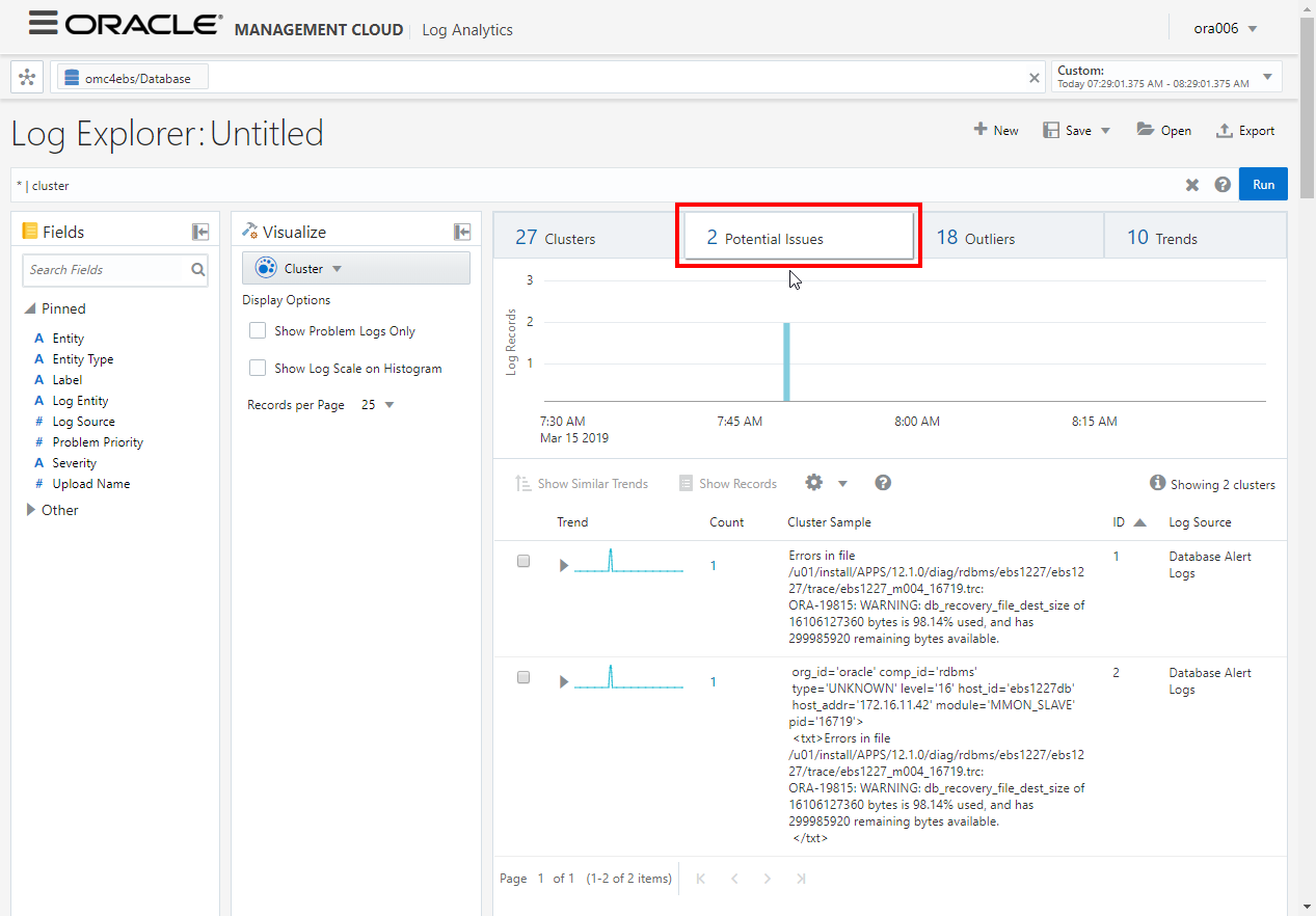

  3. La ventana que se abre incluye varios paneles de información sobre la entidad, incluidas las alertas. Revise la información que desee y, a continuación, inicie el panel Alertas, haga clic en Abrir en y, a continuación, seleccione Log Analytics.

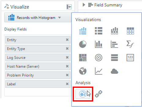

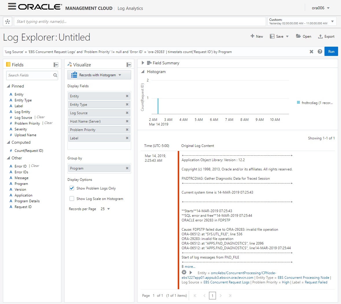

  4. La ventana de Log Analytics muestra un histograma de las tendencias de log de las alertas. Para agrupar las entradas de log por tipo, seleccione Cluster como tipo de visualización.
  5. Ajuste los resultados para que se muestren las entradas de registro para problemas probables haciendo clic en Posibles Problemas .
    Las entradas del log muestran la ubicación, el número de error y el texto de error de las condiciones que iniciaron la alerta.

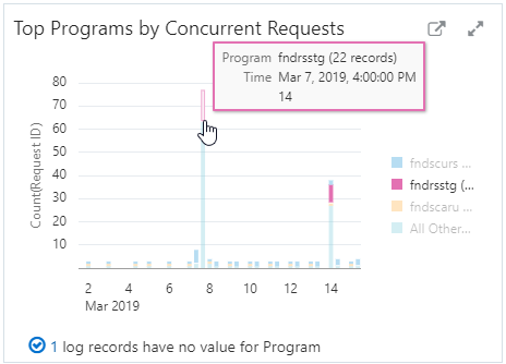

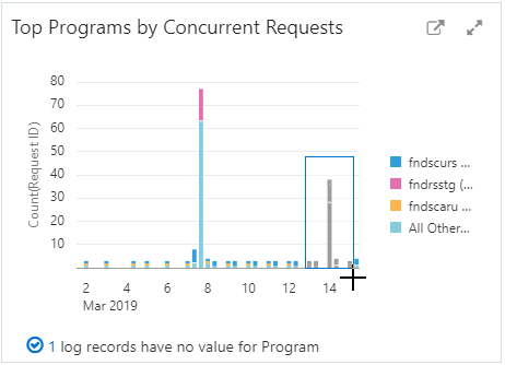

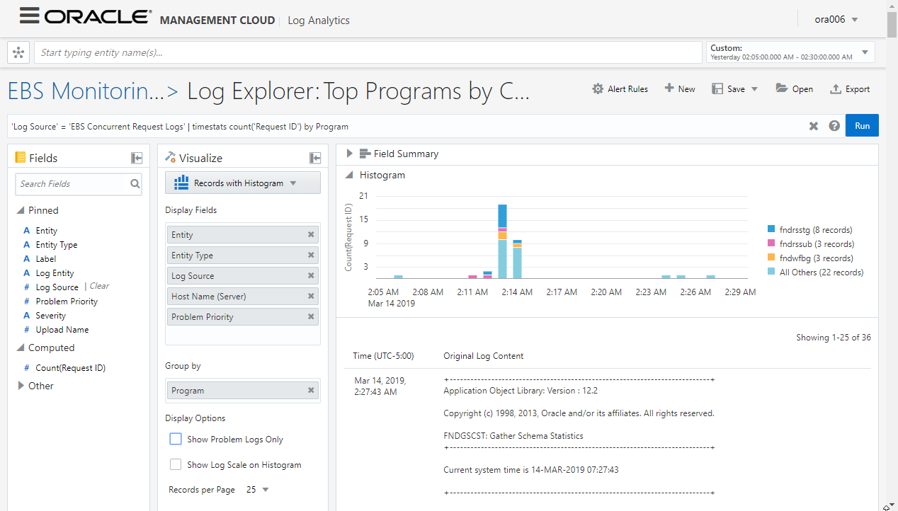

  2. Busque la visualización Programas principales por solicitudes simultáneas. Pase el cursor sobre un nombre de programa para mostrar información emergente sobre el programa y las solicitudes simultáneas.
  3. Para ver los datos de log de un programa concreto en un momento determinado, haga clic en los datos de la visualización. Para ver los datos de log de un rango de tiempo determinado, haga clic y arrastre una barrera alrededor de los datos.
  4. Para ver rápidamente las entradas del log que indican las áreas problemáticas, seleccione Mostrar Sólo Logs de Problemas.
  5. Para localizar rápidamente un mensaje de error concreto basado en su ID de error:
    1. En el panel Campos, haga clic en Otros y seleccione Identificador de Error.
    2. Seleccione el ID de error de la lista de ID de error disponibles en el rango actual de datos de log, por ejemplo 29283 . Después, haga clic en Aplicar.
