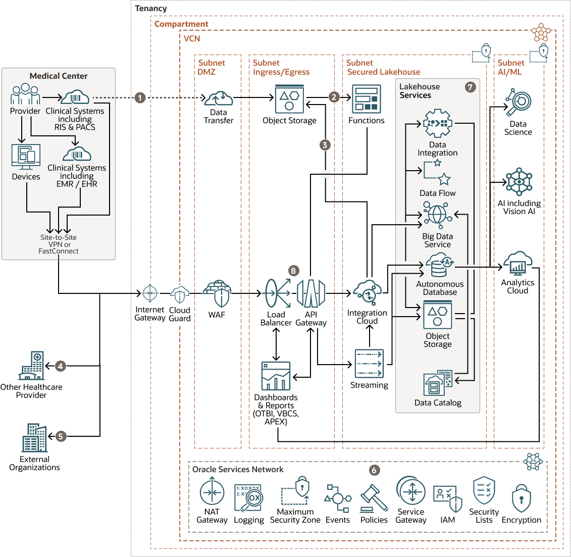

Esta arquitectura muestra un centro médico que accede y utiliza un Data Lakehouse de OCI.
- Es probable que la configuración inicial requiera el uso del servicio de transferencia de datos como una forma eficiente, rentable y rápida de migrar todos los datos existentes de la solución PACS a Oracle Cloud Infrastructure (OCI) para su procesamiento. Si el rendimiento de la conectividad para las operaciones en curso era problemático, podría ampliarse a las transferencias diarias. Además de los datos de los PAC, esto puede ser un medio para enviar registros masivos de pacientes e información asociada.
- Entre las fuentes de datos adicionales, como la colaboración en el intercambio de EMR entre proveedores de asistencia sanitaria, se podrían incluir el médico general o el médico de cabecera del paciente.
- Se proporcionan funciones para realizar manipulaciones de datos complejas. Por ejemplo, extraen los metadatos de una imagen DICOM. Estos procesos son demasiado complejos para que se puedan realizar acciones efectivas en las herramientas de persistencia y la lógica de negocio. Esto significa que podemos coser en una nueva lógica cada vez que se introduce un nuevo objeto de datos complejo no estructurado, como un nuevo tipo de imagen.
- Los datos de entrada y salida de los servicios apoyan el intercambio de la EHR/EMR del paciente.
- Como se mencionó en el escenario, cuanto más datos se puedan obtener relacionados con los casos de uso, como información adicional sobre los pacientes, permite obtener información adicional. Por ejemplo, el conjunto de datos de los CDC Social Determinants of Health (SDOH) proporciona API para indicadores socioeconómicos para diversas condiciones de salud.
- Esto refleja el número de servicios utilizados directa o indirectamente para soportar la seguridad, la plataforma y la operatividad de la solución.
- Los servicios de Data Lakehouse están agrupados. Según el caso de uso específico, puede que no se necesiten todos los servicios.
- Se supone que la expectativa principal está centrada en el servicio web, ya que terceros ocultarán cómo se manejan sus datos. Esto también refleja la dirección del desarrollo de estándares, como el FHIR.
Como se muestra en el diagrama, los datos que fluyen entre el centro médico y el entorno de OCI se protegen a través de una VPN y se garantizan en términos de rendimiento mediante Oracle Cloud Infrastructure FastConnect (FastConnect), a pesar del gran volumen de datos de imágenes que se mueven hacia adelante y hacia atrás.
La solución PACS o VNA se puede integrar de varias maneras en función de las capacidades de la solución PACS, desde simplemente exponer el almacenamiento PACS a un servidor FTP restringido que se puede sondear regularmente (e.g., cada 10 a 15 minutos), hasta las especificaciones de API alineadas con el modelo de comunicación DICOM para el intercambio de mensajes. En el diagrama de arquitectura, podemos ver que el uso de las capacidades de OCI para sustituir el PACS local también es una posibilidad.
Se proporcionan funciones personalizadas que pueden extraer metadatos relacionados con imágenes en DICOM. Los metadatos extraídos se pueden almacenar por separado para soportar la búsqueda rápida de contenido, ya que las imágenes no tienen que ser interrogadas cada vez que se realiza una búsqueda.
Aunque la integración con otros orígenes de datos se puede producir mediante diversos protocolos y tecnologías, el mecanismo preferido es la adopción de API REST de FHIR. Sin embargo, las herramientas de integración disponibles proporcionan una amplia gama de tecnologías y protocolos de integración. Tenga en cuenta que la imagen no puede ser soportada con FHIR ya que el estándar no soporta actualmente dichos datos.
Mientras que los datos están centralizados para aprovechar el aprovisionamiento de la base de datos, el uso de Oracle Cloud Infrastructure Data Catalog y el gateway de API permite a las organizaciones desarrollarse hacia las ideas de una malla de datos. En particular, la descentralización de la propiedad de los datos mediante la exposición de los datos de una manera en la que los propietarios de los datos son cómodos. Además, la API proporciona un medio para lograr un acceso eficiente a los datos mientras aplica el control de acceso. Esto significa que los mismos datos pueden ponerse a disposición de diferentes consumidores para diferentes propósitos, mientras que permanecen sin impacto por el comportamiento y las necesidades de los consumidores (e.g., los datos se ponen a disposición tanto del personal móvil como de los médicos con pacientes en plataformas de visualización médica).
