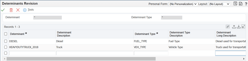

1 : Configurer des déterminants
Dans ce scénario, les émissions varient en fonction du type de carburant et du type de véhicule utilisé pour le transport. Par conséquent, nous configurerons les déterminants DIESEL et HEAVYDUTYTRUCK_2018 représentant respectivement le DIESEL et le camion lourd :
  1. Connectez-vous au client Web EnterpriseOne.
  2. Dans les menus EnterpriseOne, sélectionnez Configuration du cadre de durabilité (G20S41), puis Déterminants (P20S05).
  3. Dans le formulaire Utiliser les déterminants, cliquez sur Ajouter pour ouvrir le formulaire Révision des déterminants (W20S05C).
  4. Pour chaque enregistrement, entrez des valeurs dans les champs suivants :
    Déterminant DIESEL
    Description du déterminant Diesel
    Type de déterminant FUEL_TYPE
    Déterminant HEAVYDUTYTRUCK_2018
    Description du déterminant Truck
    Type de déterminant VEH_TYPE
  5. Cliquez sur OK pour enregistrer les déterminants.
Description de sample-arch-image.png :
Formulaire de révision des déterminants

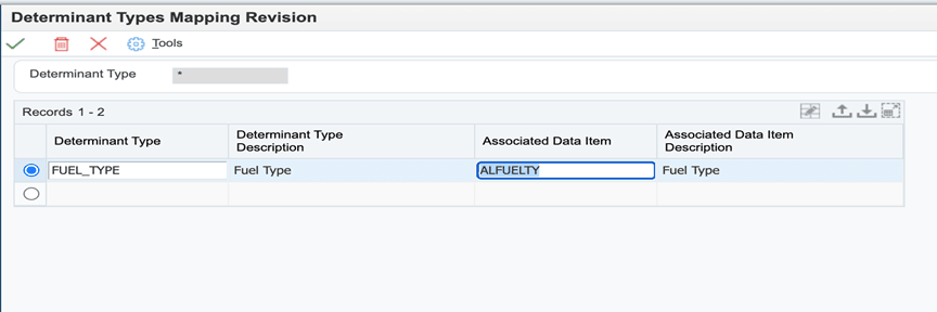

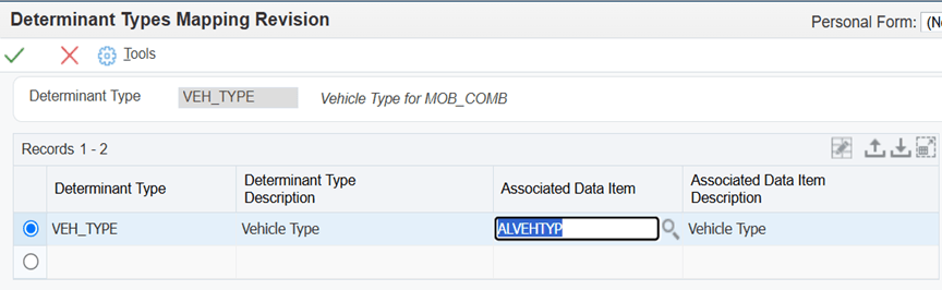

2 : Mapper le type de déterminant
Pour stocker le déterminant dans la table de grand livre d'activités, mappez le type de déterminant à la colonne correspondante.
  1. Dans les menus EnterpriseOne, sélectionnez Configuration du cadre de durabilité (G20S41), puis Mappage des types de déterminant (P20S09).
  2. Dans le formulaire Utiliser le mappage de types de déterminant, cliquez sur Ajouter pour ouvrir le formulaire Révision de mappage de types de déterminant (W20S09B).
  3. Entrez le mappage suivant pour le type de déterminant :
    • Type de déterminant : FUEL_TYPE
    • Élément de données associé : ALFUELTY
  4. Cliquez sur OK pour enregistrer les modifications.
  5. Pour mapper le type de déterminant Veh_Type à la colonne ALVEHTYP de la table de livre d'activités (F20S11), accédez à l'écran Révision de mappage de type de déterminant et entrez le mappage suivant pour le type de déterminant :
    • Type de déterminant : VEH_TYPE
    • Élément de données associé : ALVEHTYP
  6. Cliquez sur OK pour enregistrer les modifications.

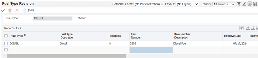

3 : Définir le type de carburant
  1. Dans les menus EnterpriseOne, sélectionnez Configuration du cadre de durabilité (G20S41), puis Types de carburant (P20S02).
  2. Dans le formulaire Utiliser les types de carburant, cliquez sur Ajouter pour ouvrir le formulaire Révision de type de carburant (W20S02B).
  3. Entrez les valeurs suivantes :
  4. Type de carburant DIESEL
    Biomasse/td> N
    Numéro de l'élément 5303
    Date en vigueur System Date
    Dates d'expiration 31/12/2050
    (Facultatif) Teneur en carbone 0.72
    (Facultatif) Contenu en carbone UoM et par unité UoM KG/LT
    (Facultatif) Valeurs de chauffage plus élevées 45.50
    (Facultatif) Valeurs de chauffage plus élevées UoM et par unité UoM MJ/KG
    (Facultatif) Valeurs de chauffage inférieures 42.60
    (Facultatif) Valeurs de chauffage inférieures UoM et par unité UoM MJ/KG
  5. Cliquez sur OK pour enregistrer les modifications.
Formulaire de révision de type de carburant

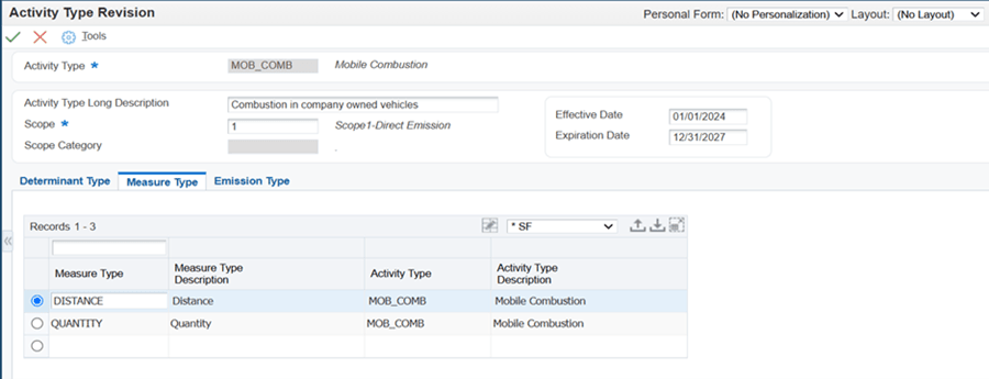

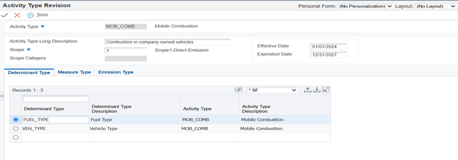

4 : Définir le type d'activité
Dans ce scénario, le diesel est brûlé dans les véhicules appartenant à l'entreprise, de sorte que cette activité relève du type d'activité Combustion mobile.
  1. Dans les menus EnterpriseOne, sélectionnez Configuration du cadre de durabilité(G20S41), puis Types d'activité(P20S01).
  2. Dans le formulaire Utiliser les types d'activité, cliquez sur Ajouter pour ouvrir le formulaire Révision de type d'activité (W20S01D).
  4. Type d'activité MOB_COMB
    Description du type d'activité Mobile Combustion
    Portée 1
    (Facultatif) Date en vigueur 01/01/2024
    Dates d'expiration (facultatif) 12/31/2027
    Dans l'onglet Determinant Types, entrez les valeurs suivantes dans deux rangées :
    • Type de déterminant : FUEL_TYPE et VEH_TYPE
    REMARQUE :
    1. En plus du type de carburant et du type de véhicule, si les facteurs d'émission changent en raison d'autres attributs tels que Pourcentage Laden, vous pouvez ajouter ces attributs en tant que types de déterminant dans le code défini par l'utilisateur (CDU) 20S|DT et les associer au type d'activité.
    2. Pour tous les types de déterminant supplémentaires que vous ajoutez, assurez-vous que le mappage requis est effectué à l'aide du programme Mappage des types de déterminant (P20S09) et que les déterminants respectifs sont configurés dans le programme Déterminants (P20S05).
    Onglet Type de déterminant
    • Entrez le type de mesure QUANTITY dans le champ Type de mesure de l'onglet Type de mesure, puis dans la rangée suivante, entrez le type de mesure DISTANCE dans le champ Type de mesure.
    Onglet Type de mesure

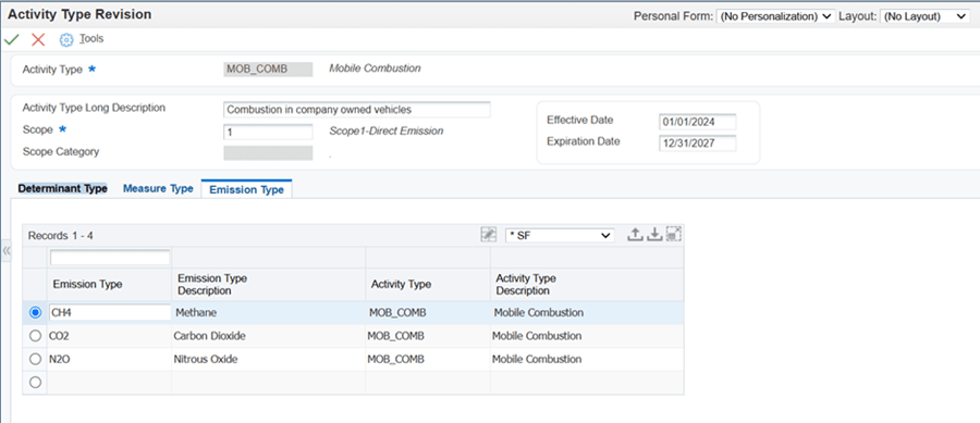

    • (Facultatif) Dans l'onglet Types d'émission, entrez les valeurs suivantes dans le champ Type d'émission dans trois rangées différentes :
      • Type d'émission : CO2, CH4, N2O
    Onglet Type d'émission

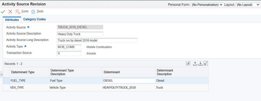

5 : Définir la source d'activité
Pour tenir compte du diesel consommé pour l'utilisation de véhicules tels que des camions pour le transport de marchandises, nous configurerons TRUCK_2018_DIESEL comme source de l'activité.
  1. Dans les menus EnterpriseOne, sélectionnez Configuration du cadre de durabilité (G20S41), puis Source d'activité (P20S07).
  2. Dans le formulaire Utiliser la source d'activité, cliquez sur Ajouter pour ouvrir le formulaire Révision de la source d'activité (W20S07C).
  4. Source de l'activité TRUCK_2018_DIESEL
    Description de la source de l'activité Heavy Duty Truck
    Description longue de la source d'activité Truck run by diesel 2018 model
    Source de transaction (facultatif) V
    Entrez ces valeurs dans la colonne de grille :
      Déterminant : DIESEL pour FUEL_TYPE et HEAVYDUTYTRUCK_2018 pour VEH_TYPE (pour les deux rangées de type de déterminant)
Formulaire de révision de l'activité

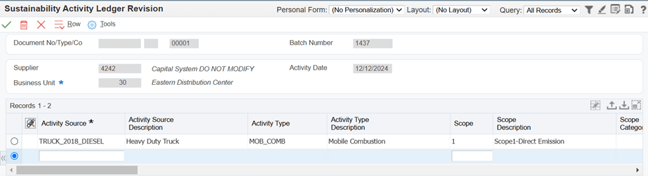

6 : Entrer l'enregistrement d'activité de durabilité dans le livre d'activités (P20S11)
Chez l'entreprise, les conducteurs de véhicules enregistrent les achats de carburant et les distances parcourues dans une fiche journalière standard. Le responsable de la durabilité consolide ensuite ces feuilles de journal et entre les données dans le livre des activités de durabilité afin d'assurer un suivi précis de la consommation de carburant et des émissions.
Configurer les options de traitement pour le livre d'activités (P20S11) :
  1. Dans les menus EnterpriseOne, sélectionnez Traitement du cadre de durabilité(G20S10), puis cliquez avec le bouton droit de la souris sur Entrée de pièce justificative standard(P20S11IZJDE0001) et sélectionnez Options de traitement.
  2. Sélectionnez l'onglet Par défaut, puis entrez une valeur pour l'option de traitement de version. Vous pouvez laisser le champ vide pour que le système puisse prendre en compte ZJDE0001.
Onglet par défaut
  1. Dans les menus EnterpriseOne, sélectionnez Traitement du cadre de durabilité (G20S10), puis Livre des activités de durabilité (P20S11).
  2. Dans le formulaire Livre d'activités de durabilité, cliquez sur Ajouter pour ouvrir le formulaire Version du livre d'activités de durabilité.
  3. Entrez les valeurs suivantes dans les sections d'en-tête et de détails :
  4. Fournisseur 4242
    Unité d'affaires 30
    Quantité de ressources 50
    Ressource UoM GA
    Distance 1200
    UDM de distance KM
    (Facultatif) Date de début de consommation 01/01/2025
    (Facultatif) Date de fin de la consommation 31/12/2050
    (Facultatif) Co2 Émissions 1.27
    (Facultatif) Co2 Émissions UoM KG
    (Facultatif) Total des émissions de Co2e 2.36
    (Facultatif) Total des émissions de Co2e UoM KG
    (Facultatif) Énergie 0.56
    (Facultatif) Énergie UoM MJ
    Onglet par défaut

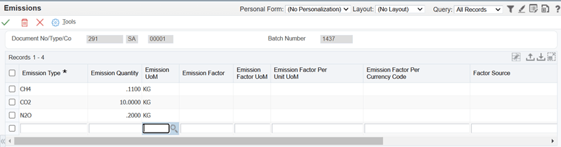

  5. (Facultatif) Si vous avez une répartition des émissions totales, sélectionnez la table et sélectionnez Émissions dans le menu Rangée pour entrer les détails.
  6. REMARQUE : Le système extrait automatiquement le type d'émission en fonction de la configuration dans l'onglet Type d'émission du programme Type d'activité (P20S01).
    Formulaire d'émission
  7. Cliquez sur OK pour enregistrer l'enregistrement.
  8. Les tableaux suivants sont mis à jour au cours du traitement manuel du grand livre des activités de durabilité :
    • Livre des activités de durabilité (F20S11)
    • (Facultatif) Émissions (F20S12)
REMARQUE :
  1. Si la société reçoit des rapports mensuels ou trimestriels de sous-traitants en logistique tiers, elle peut les utiliser pour un chargement multiple à l'aide de feuilles de calcul dans le programme Livre des activités de durabilité (P20S11).
  2. Lors du traitement des factures de carburant, si vous avez suffisamment de données de véhicule, vous pouvez entrer des données de combustion mobile à l'aide du programme Entrée de pièce justificative standard (P0411) ou Rapprochement de pièce justificative (P4314). Ces programmes créent des enregistrements d'activité de durabilité et les stockent dans le tableau Livre des activités de durabilité (F20S11).
