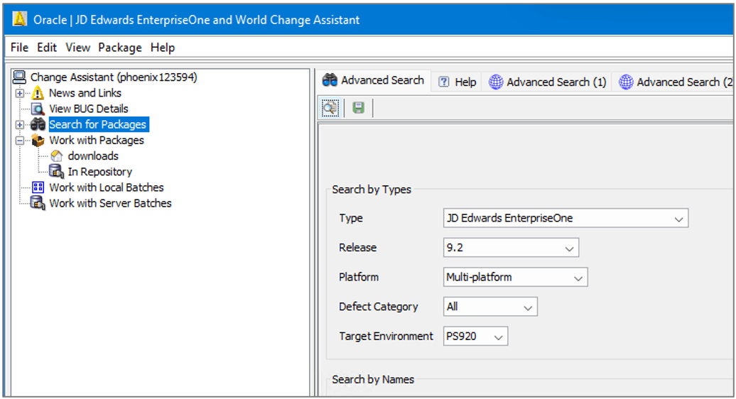

- Sélectionnez Rechercher des ensembles dans le noeud d'arbre Change Assistant.
- Dans la section Recherche avancée, définissez les critères suivants :
- Type : Sélectionnez
.JD Edwards EnterpriseOne - Version : Sélectionnez
.9.2 - Plate-forme : Sélectionnez
.Multi-platform - Environnement cible : Sélectionnez
ou un environnement cible valide pour déployer l'ensemble.PS920 Rechercher par noms : Si nécessaire, entrez des informations supplémentaires pour réduire la portée de la recherche.
JD Edwards EnterpriseOne and World Change Assistant - Recherche avancée - Type : Sélectionnez

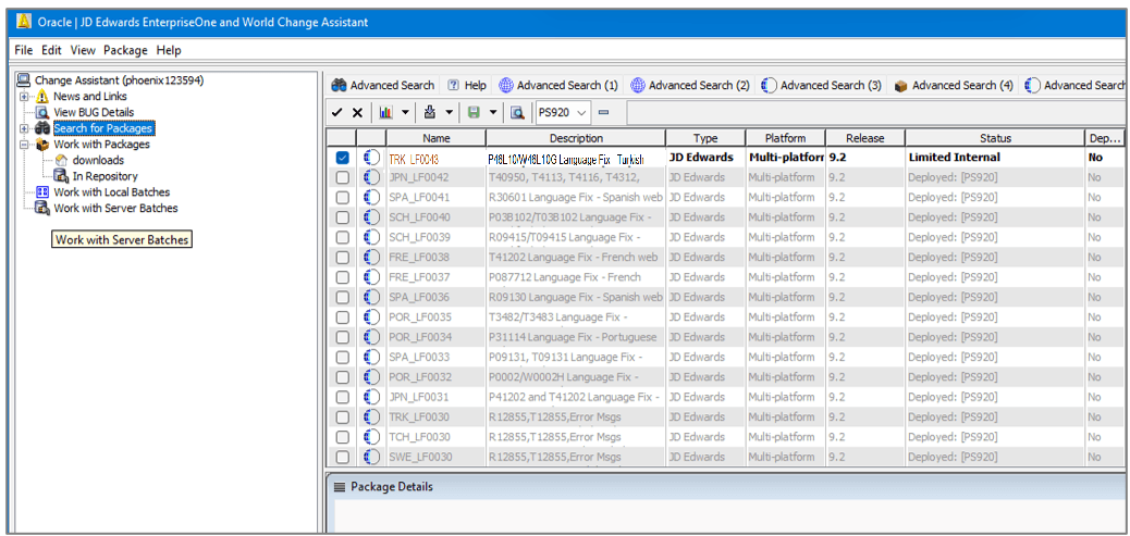

- Cliquez sur Rechercher. Le résultat de la recherche affiche les ensembles de correction de langue selon les critères de recherche.
JD Edwards EnterpriseOne and World Change Assistant - Résultats de la recherche Les résultats de la recherche sont sensibles à l'environnement. Les ensembles déjà déployés dans l'environnement spécifié sont grisés et ne peuvent pas être sélectionnés. Vous pouvez afficher ou masquer les ensembles déployés à l'aide des boutons .

- Dans Change Assistant, cliquez sur
dans la barre d'outils pour désélectionner tous les ensembles.
JD Edwards EnterpriseOne and World Change Assistant - Résultats de la recherche - Sélectionnez l'ensemble de correction de langue
TRK_LF0043

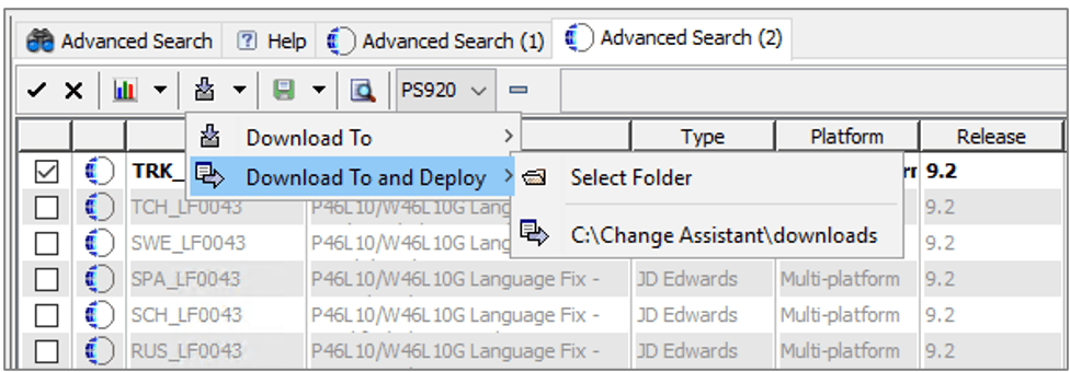

- Cliquez sur Télécharger vers et déployer et sélectionnez l'emplacement.

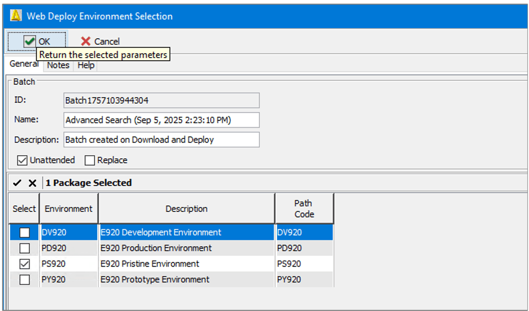

JD Edwards EnterpriseOne and World Change Assistant Sélection de l'environnement de déploiement Web s'affiche.Note :
Lorsque le serveur AIS (Application Interface Services) est actif, les ensembles téléchargés sont importés dans la table EnterpriseOne Software Archive Repository (F96700R). - Dans le formulaire Sélection de l'environnement de déploiement Web, cochez la case Remplacer pour remplacer les données dans l'environnement cible au lieu d'ajouter des données à partir de l'ensemble de correction de langue.
Formulaire de sélection de l'environnement de déploiement Web - Cochez la case

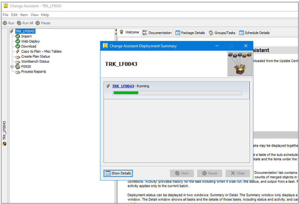

PS920 de l'environnement cible. - Cliquez sur OK pour démarrer le téléchargement et déployer l'ensemble. Le système télécharge le package de langue sélectionné et commence à le déployer.
- Dans le formulaire Sommaire du déploiement de Change Assistant, cliquez sur Afficher les détails pour voir l'écran Sommaire du déploiement. Une fois le déploiement terminé, le système affiche le rapport Activité par lots.

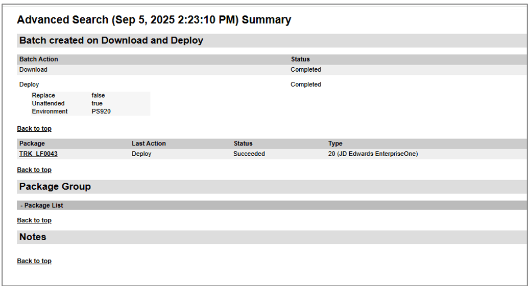

- Une fois le déploiement terminé, le système affiche le rapport Activité par lots. Vérifiez que la valeur Remplacer dans le rapport est réglée à
false et que le rapport contient un lien vers le rapport d'activité d'ensemble pour l'ensemble déployéTRK_LF0043

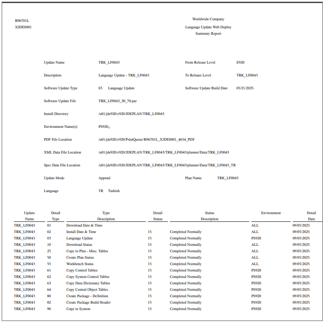

Review the Language Update Web Deploy (R96701L) report and the four versions of the Load XML Data to Table (R98403XB) report.
- Le rapport Déploiement Web de mise à jour de la langue (R96701L) affiche le sommaire du déploiement dans l'environnement

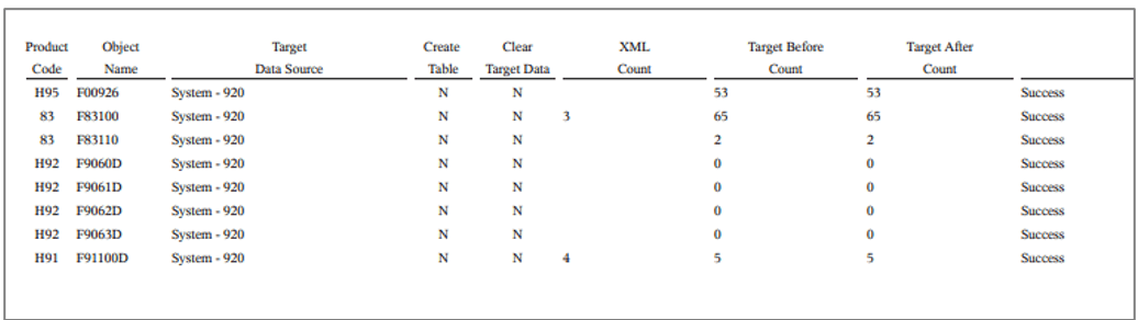

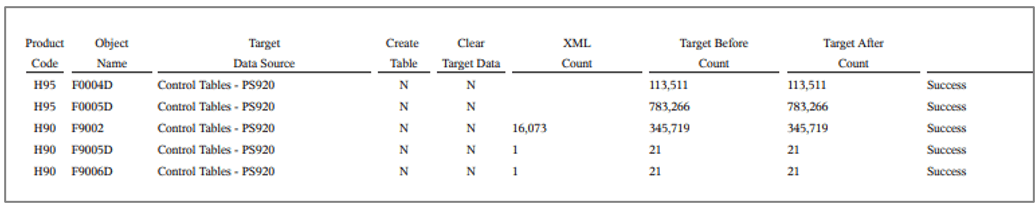

PS920 .Rapport sommaire de déploiement Web pour la mise à jour de la langue - Les quatre versions du rapport Charger les données XML dans une table (R98403XB) affichent les détails des tables copiées suivantes :
- R98403XB XJDE0030 – Tables de contrôle de système

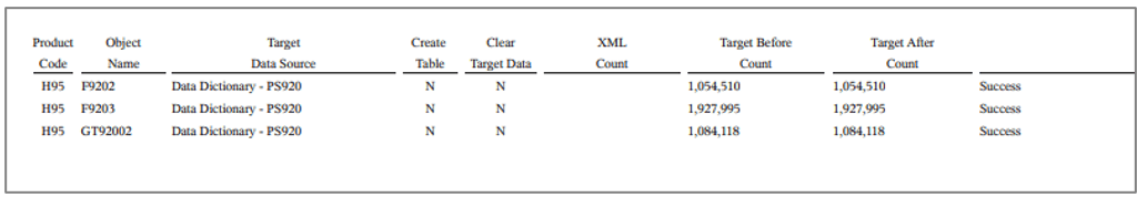

Rapport Tables de contrôle de système - R98403XB XJDE0031 – Tables du dictionnaire de données

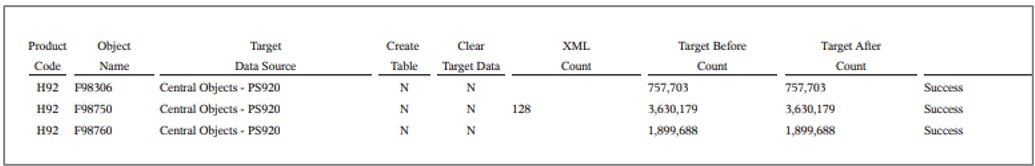

Rapport Tables du dictionnaire de données - R98403XB XJDE0032 – Tables d'objets centraux
Rapport Tables d'objets centraux - R98403XB XJDE0033 – Tables de contrôle
Rapport sur les données du langage des tables de contrôle
