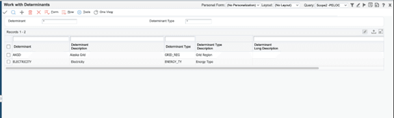

1 : Configurer des déterminants
Pour l'énergie consommée dans le processus de fabrication, le type d'énergie et la région du réseau sont essentiels pour déterminer le facteur d'émission. Pour cet exemple, nous configurerons l'électricité (type d'énergie) et l'Alaska (région de grille) en tant que déterminants.
  1. Connectez-vous au client Web EnterpriseOne.
  2. Dans les menus EnterpriseOne, sélectionnez Configuration du cadre de durabilité (G20S41), puis Déterminants (P20S05).
  3. Dans le formulaire Utiliser les déterminants, cliquez sur Ajouter pour ouvrir le formulaire Révision des déterminants (W20S05C).
  4. Pour chaque champ, entrez les valeurs suivantes :
  5. Déterminant ELECTRICITY
    Description du déterminant Electricity
    Type de déterminant ENERGY _TY
    Déterminant AKGD
    Description du déterminant Alaska Grid
    Type de déterminant GRID_REG
  6. Cliquez sur OK pour enregistrer les déterminants.
  7. Une description de sample-image-1.png suit
    Écran Utiliser les déterminants

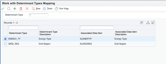

Pour enregistrer les déterminants dans la table Livre d'activités de durabilité (F20S11), mappez chaque type de déterminant à la colonne associée à l'aide du programme Mappage des types de déterminant (P20S09).
  1. Dans les menus EnterpriseOne, sélectionnez Configuration du cadre de durabilité (G20S41), puis Mappage des types de déterminant(P20S09).
  2. Dans le formulaire Utiliser le mappage de types de déterminant, cliquez sur Ajouter pour ouvrir le formulaire Révision de mappage de types de déterminant (W20S09B).
  3. Entrez les mappages suivants pour les types de déterminant :
  4. Type de déterminant ENERGY_TY
    Élément de données associé ALENERTYP
    Élément de données associé ALGRIDREG
  5. Cliquez sur OK pour enregistrer les modifications.
  6. Une description de sample-image-1.png suit
    Utiliser l'écran Mappage des types de déterminant

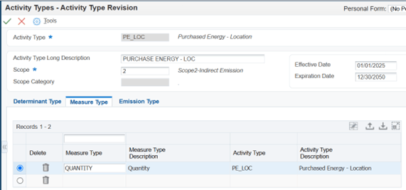

3 : Définir le type d'activité pour l'énergie achetée
L'électricité consommée dans cette installation est achetée sur le réseau électrique, de sorte qu'elle est classée comme une activité d'énergie achetée.
  1. Dans les menus EnterpriseOne, sélectionnez Configuration du cadre de durabilité (G20S41), puis Types d'activité (P20S01).
  2. Dans le formulaire Utiliser les types d'activité, cliquez sur Ajouter pour ouvrir le formulaire Révision de type d'activité (W20S01D).
  3. Entrez les valeurs suivantes :
    • Type d'activité : PE_LOC
    • Description du type d'activité : Purchased Energy - Location
    • Portée : 2

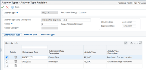

    • Dans l'onglet Types de déterminant, créez deux rangées, chacune pour les types de déterminant ENERGY_TY et GRID_REG.
    Onglet Type de déterminant
    • Dans l'onglet Type de mesure, entrez le type de mesure QUANTITY dans le champ Type de mesure.
    Onglet Type de mesure

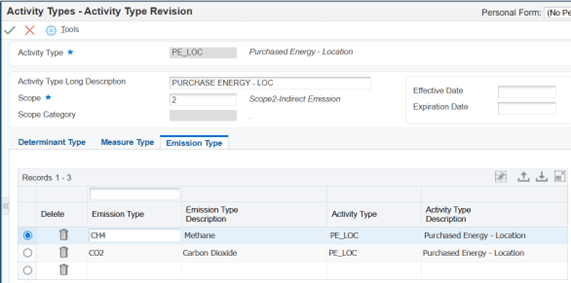

    • (Facultatif) Dans l'onglet Types d'émission, entrez-les dans le champ Type d'émission : CH4, CO2
    Onglet Type d'émission

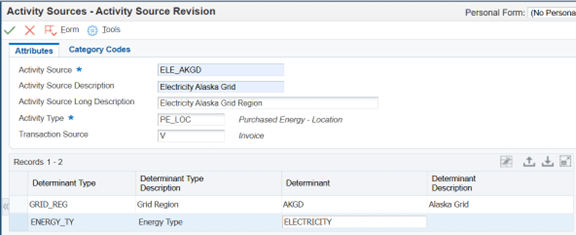

4 : Définir l'énergie de la source d'activité
L'installation de fabrication consomme de l'électricité à partir du réseau en Alaska. Nous désignerons donc ELE_AKGD (Electricity Alaska Grid) comme source d'activité pour le type d'activité Énergie achetée.
  1. Dans les menus EnterpriseOne, sélectionnez Configuration du cadre de durabilité (G20S41), puis Source de l'activité (P20S07).
  2. Dans le formulaire Utiliser la source d'activité, cliquez sur Ajouter pour ouvrir le formulaire Révision de la source d'activité (W20S07C).
  4. Source de l'activité ELE_AKGD
    Description de la source de l'activité Electricity Alaska Grid
    Description longue de la source d'activité Electricity Alaska Grid Region
    Type d'activité PE_LOC
    Source de transaction V(pour spécifier la source du bon ou de la facture)
    Déterminant AKGD, ELECTRICITY (pour les deux rangées de type de déterminant)
    Formulaire de révision de la source d'activité

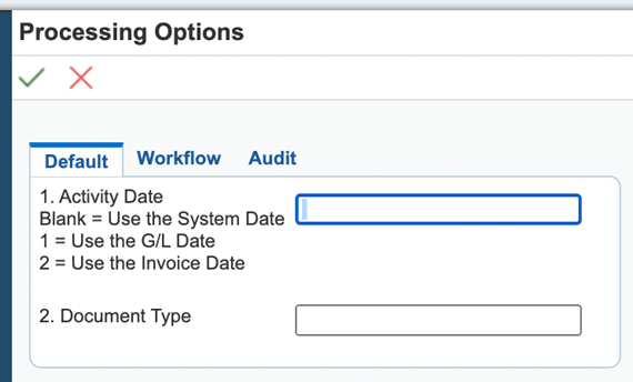

Configurez les options de traitement pour Sustainability Framework MBF (P20S12) :
  1. Dans les menus EnterpriseOne, entrez IV dans le chemin rapide, puis entrez P20S12 dans le champ Application interactive. Ouvrez le cadre de durabilité MBF et sélectionnez Options de traitement dans le menu Rangée.
  2. Entrez les options de traitement dans chaque onglet au besoin :
    • Onglet Par défaut : Définir les valeurs par défaut pertinentes pour le traitement de durabilité.
    • Une description de sample-image-1.png suit
      Onglet Par défaut

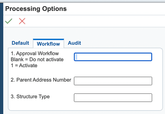

    • Onglet Flux de travail : Configurer les options de flux de travail (le cas échéant).

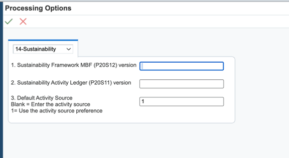

Configurez les options de traitement pour l'entrée de pièces justificatives standard (P0411) :
  1. Dans les menus EnterpriseOne, sélectionnez Traitement du cadre de durabilité (G20S10), cliquez avec le bouton droit de la souris sur Entrée de pièce justificative standard (P20S11IZJDE0001), puis sélectionnez Options de traitement.
  2. Sélectionnez l'onglet Durabilité, puis entrez une valeur pour l'option de traitement des versions. Vous pouvez laisser le champ vide pour que le système puisse prendre en compte ZJDE0001.
  3. Si vous spécifiez 1 pour l'option de traitement Source d'activité par défaut , le système extrait automatiquement la source d'activité dans la transaction, en fonction de la configuration des préférences dans le programme Préférence de source d'activité (P20S21). Vous pouvez ensuite vérifier la source de l'activité et la modifier, si nécessaire.
  4. Une description de sample-image-1.png suit
    Onglet Durabilité

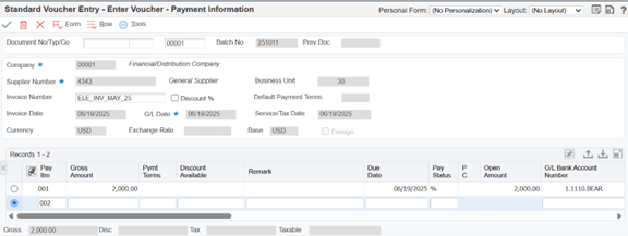

Entrée du bon à l'aide du programme Entrée de bon standard (P0411)
  1. Dans les menus EnterpriseOne, sélectionnez Traitement du cadre de durabilité (G20S10), puis Entrée de pièce justificative standard (P0411|ZJDE0019).
  2. Cliquez sur Ajouter dans l'écran Interrogation du livre du fournisseur.
  3. Dans l'écran Enter Voucher - Payment Information, entrez les informations suivantes :
  4. Company 00001
    Numéro du fournisseur 4343
    Date du grand livre 06/08/2025
    Montant brut 2000
    Entrer le formulaire d'informations sur le paiement des pièces justificatives

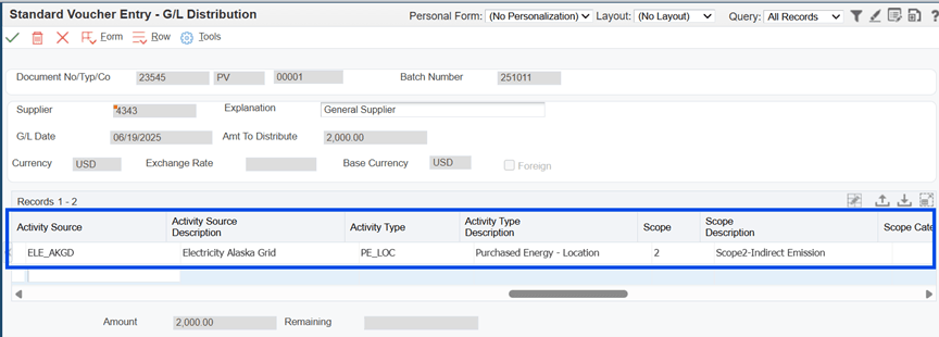

  6. Dans le formulaire Répartition GL, entrez les détails de répartition GL et les informations sur la durabilité sous la forme :
  7. Numéro du compte 1.8330
    Quantité pour la ressource 50
    Ressource UoM KW
    (Facultatif) Date de début de consommation 1/5/2025
    (Facultatif) Date de fin de la consommation 05/31/2025
    (Facultatif) Total des émissions de Co2e 2.36
    (Facultatif) Total des émissions de Co2e UoM KG
    (Facultatif) Co2 Émissions 1.27
    (Facultatif) Co2 Émissions UoM KG
    (Facultatif) Énergie 0.56
    (Facultatif) Énergie UoM MJ
    Formulaire de distribution du grand livre

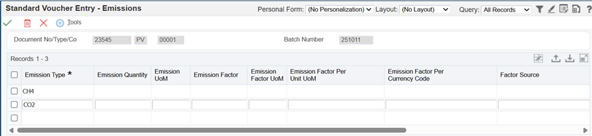

  8. (Facultatif) Si vous avez les détails séparés des émissions totales, vous pouvez sélectionner l'enregistrement et sélectionner Émissions dans le menu Enregistrement pour entrer ces détails.
  9. REMARQUE : Ces types d'émission s'affichent par défaut en fonction de la configuration de l'onglet Type d'émission du programme Type d'activité (P20S01).
    Formulaire d'émission
