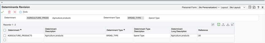

1 : Configurer des déterminants
Pour les marchandises achetées, la catégorie de dépenses est utilisée pour affecter le facteur d'émission approprié. Dans cette OBE, AGRICULTURE_PRODUCTS est considéré comme un déterminant pour classer le type de dépense.
  1. Connectez-vous au client Web EnterpriseOne.
  2. Dans le menu EnterpriseOne, sélectionnez Configuration du cadre de durabilité (G20S41), puis Déterminants (P20S05).
  3. Dans l'écran Travailler avec les déterminants, cliquez sur Ajouter pour ouvrir l'écran Révision des déterminants (W20S05C).
  4. Entrez des valeurs dans les champs suivants pour chaque colonne :
    • Déterminant : AGRICULTURE_PRODUCTS
    • Description : Agriculture Products
    • Type : SPEND_TYPE
  5. Cliquez sur OK pour enregistrer le déterminant.
  6. Une description de sample-image-1.png suit
    Formulaire Révision des déterminants

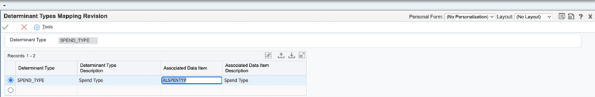

2 : Mapper le type de déterminant
Pour stocker un déterminant dans la table de grands livres d'activités, vous devez mapper le type de déterminant aux colonnes correspondantes.
  1. Dans le menu EnterpriseOne, sélectionnez Configuration du cadre de durabilité (G20S41), puis Mappage des types de déterminant (P20S09).
  2. Dans l'écran Utiliser le mappage des types de déterminant, cliquez sur Ajouter pour ouvrir l'écran Révision de mappage des types de déterminant (W20S09B).
  3. Entrez les mappages suivants dans le tableau :
    • Type de déterminant : SPEND_TYPE
    • Élément de données associé : ALSPENTYP
  4. Cliquez sur OK pour enregistrer vos modifications.
  5. Une description de sample-image-1.png suit
    Écran Révision de mappage des types de déterminant

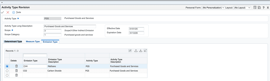

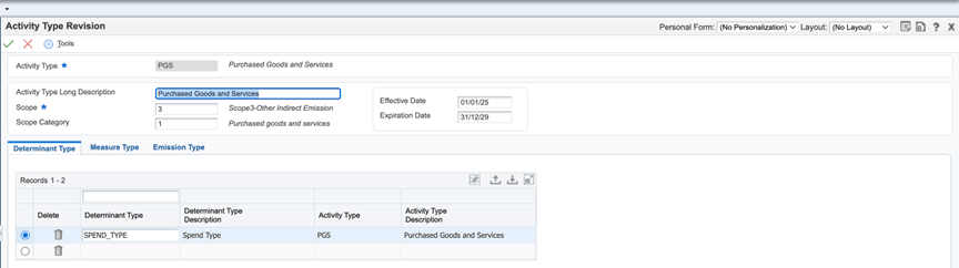

3 : Définir le type d'activité pour les biens et services achetés
  1. Dans les menus EnterpriseOne, sélectionnez Configuration du cadre de durabilité (G20S41), puis Types d'activité (P20S01).
  2. Dans l'écran Utiliser les types d'activité, cliquez sur Ajouter pour ouvrir l'écran Révision de type d'activité (W20S01D).
  3. Entrez les informations suivantes :
    • Type d'activité : PGS
    • Description : Purchased Goods and Services
    • Portée : 3
    • Catégorie de portée : 1
    • Entrez le type de déterminant SPEND_TYPE dans le champ Type de déterminant de l'onglet Type de déterminant.
    • Une description de sample-image-1.png suit
      Onglet Type de déterminant
    • Entrez les types de mesure AMOUNT et QUANTITY dans le champ Type de mesure de la grille de détails de l'onglet Type de mesure.
      Onglet Type de mesure
    • Entrez les types d'émission pour le type d'activité PGS dans le champ Type d'émission de l'onglet Types d'émission : CH4, CO2
    Onglet Type d'émission
  4. Cliquez sur OK pour enregistrer les modifications.

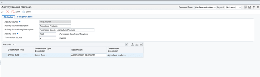

4 : Définir la source d'activité
Dans cet exemple, pour les activités d'approvisionnement de produits agricoles, définissez PGS_AGRl1 comme source de l'activité. Cette source d'activité identifie de manière unique l'activité d'approvisionnement et ses caractéristiques pertinentes, ce qui permet une sélection précise du facteur d'émission lors de la configuration du cadre de durabilité.
  1. Dans les menus EnterpriseOne, sélectionnez Configuration du cadre de durabilité (G20S41), puis Source d'activité (P20S07).
  2. Dans l'écran Utiliser la source de l'activité, cliquez sur Ajouter pour ouvrir l'écran Révision de la source de l'activité (W20S07C).
  3. Entrez les valeurs suivantes dans les sections d'en-tête et de détails :
    • Source de l'activité PGS_AGRI1
    • Description : Purchased Goods – Agriculture Products
    • Source de la transaction : V (pour la source du bon/de la facture)
    Formulaire de révision de la source d'activité

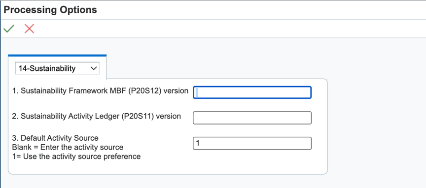

Configuration de l'option de traitement pour le rapprochement des pièces justificatives (P4314) :
  1. Dans les menus EnterpriseOne, sélectionnez Traitement du cadre de durabilité (G20S10), puis cliquez avec le bouton droit de la souris sur Rapprochement de pièce justificative (P0411IZJDE0020) pour sélectionner Options de traitement.
  2. Sélectionnez l'onglet Durabilité :
    • Entrez des valeurs dans les options de traitement des versions MBF (P20S12) du cadre de durabilité et du livre des activités de durabilité (P20S11) pour spécifier les versions des programmes P20S12 et P20S11 respectivement. Vous pouvez les laisser vides pour que le système prenne en compte ZJDE0001.
    • Définissez la source d'activité par défaut sur 1 pour que le système extraie la source d'activité par défaut de la préférence de source d'activité ou laissez-la vide pour remplacer la préférence de source d'activité.
    Onglet Durabilité

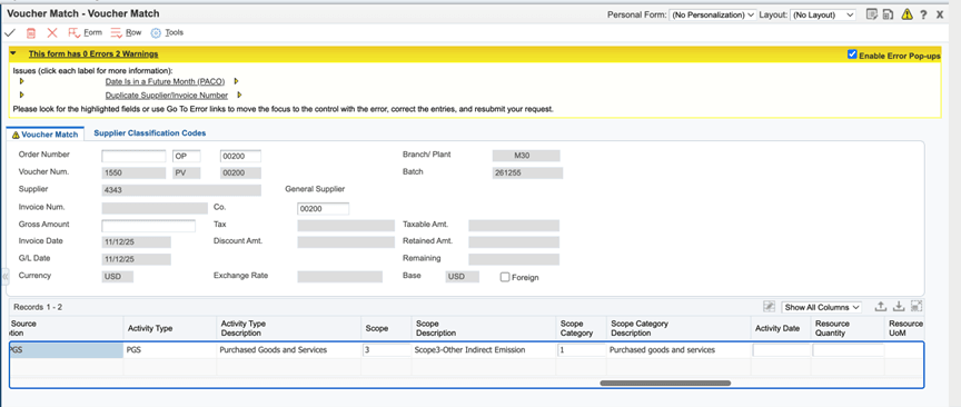

Étapes d'entrée des pièces justificatives :
  1. Dans le menu EnterpriseOne, sélectionnez Traitement du cadre de durabilité (G20S10), puis Rapprochement des pièces justificatives (P0411IZJDE0020).
  2. Dans l'écran Interrogation du livre fournisseur, cliquez sur Ajouter.
  3. Lors du rapprochement des pièces justificatives, entrez :
    • Usine de succursale : M30
    • Numéro du fournisseur : 4343
  4. Dans le menu Écran, sélectionnez Réception à rapprocher, puis sélectionnez la réception à rapprocher pour la pièce justificative :
    • Source de l'activité : PGS_AGRI1
    • Quantité de ressources : 1000
    • Ressource UoM : KG
    • (Facultatif) Dates de début 1/12/2025
    • (Facultatif) Dates de fin : 31/12/2025
    • (Facultatif)Émissions : Valeurs CO2, CH4
    Formulaire de rapprochement de pièce justificative
  5. Cliquez sur OK pour enregistrer vos modifications. Le système crée une table correspondante dans le grand livre des activités de durabilité, comme indiqué ici :
    Formulaire de révision du livre pour les activités de durabilité
